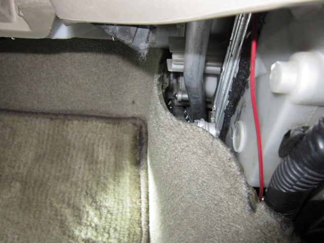

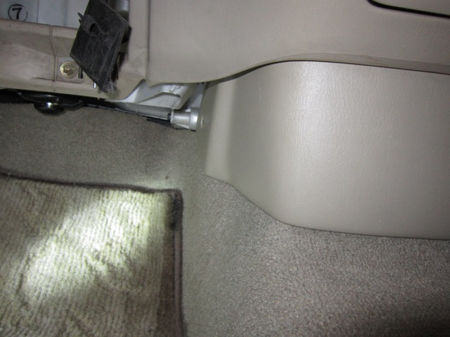

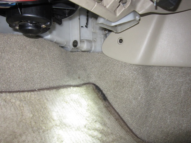

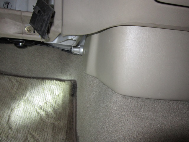

вот фото трубок после сборки.Трубки нигде не торчат ,не выпирают.Ковролин лежит ровно.И крышка декоративная без усилий сразу встала на своё место. Печка жарит как надо :good:

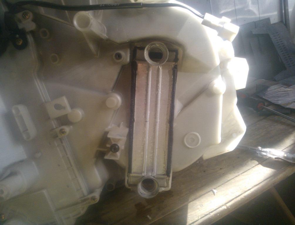

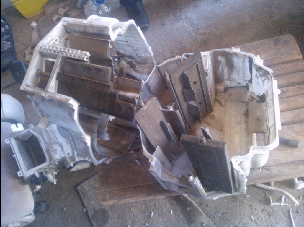

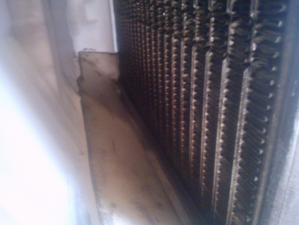

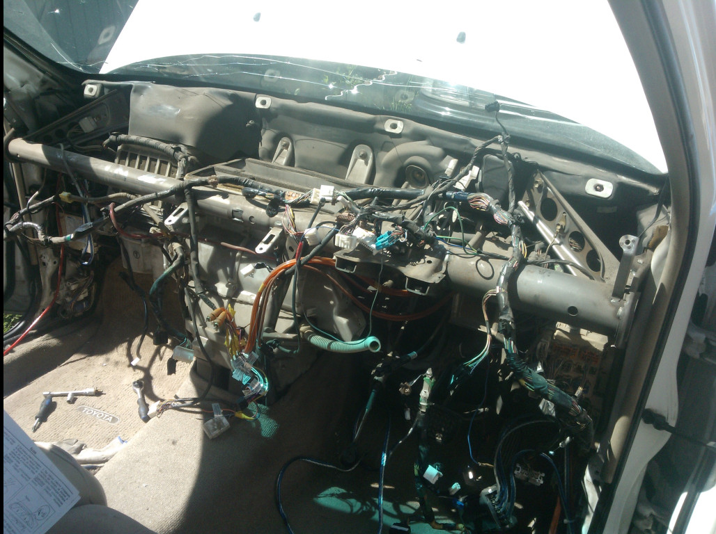

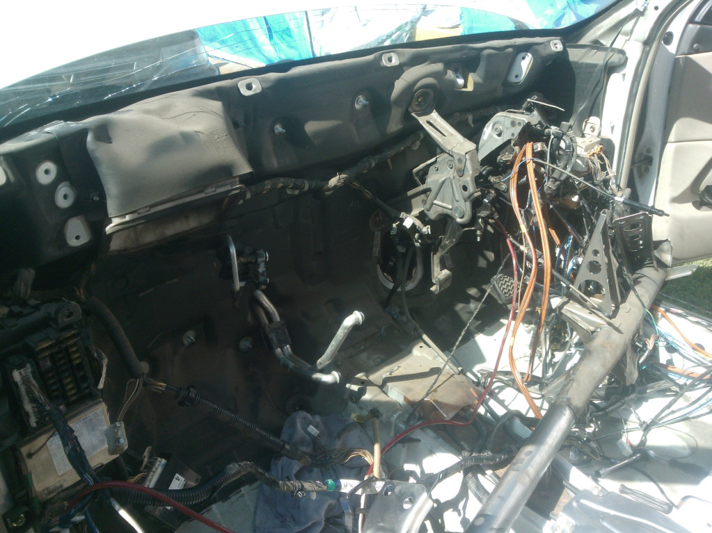

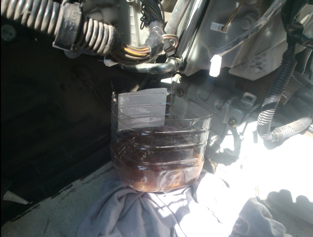

все друзъя и я обзавелся радиатором от ипсума и установил, все делал на снятой печке, почистил радиатор кондея, заменил рулевую колонку и карданы, трубки завальцевал без проблем (уплотнительные колечки были куплены заранее), ничего не бежит.
лежа на спине без снятия панели вырезать ничего не хотел, решено было все снять и сделать в нормальном сидячем положении)))
как панель снимал описывать не буду, печка внутри грязная была, на снятой печки радиатор врезать куда удобнее, чем на месте ))))) заодно панель проклеил. както так, и немного фоток

Отличный обзор :good:

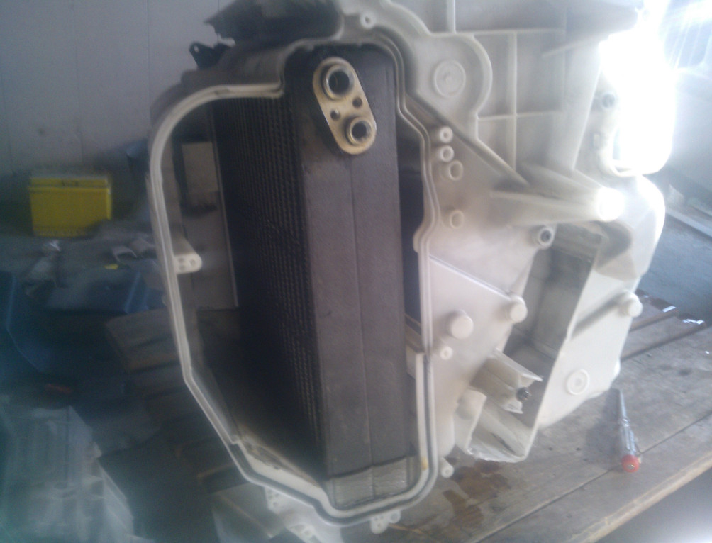

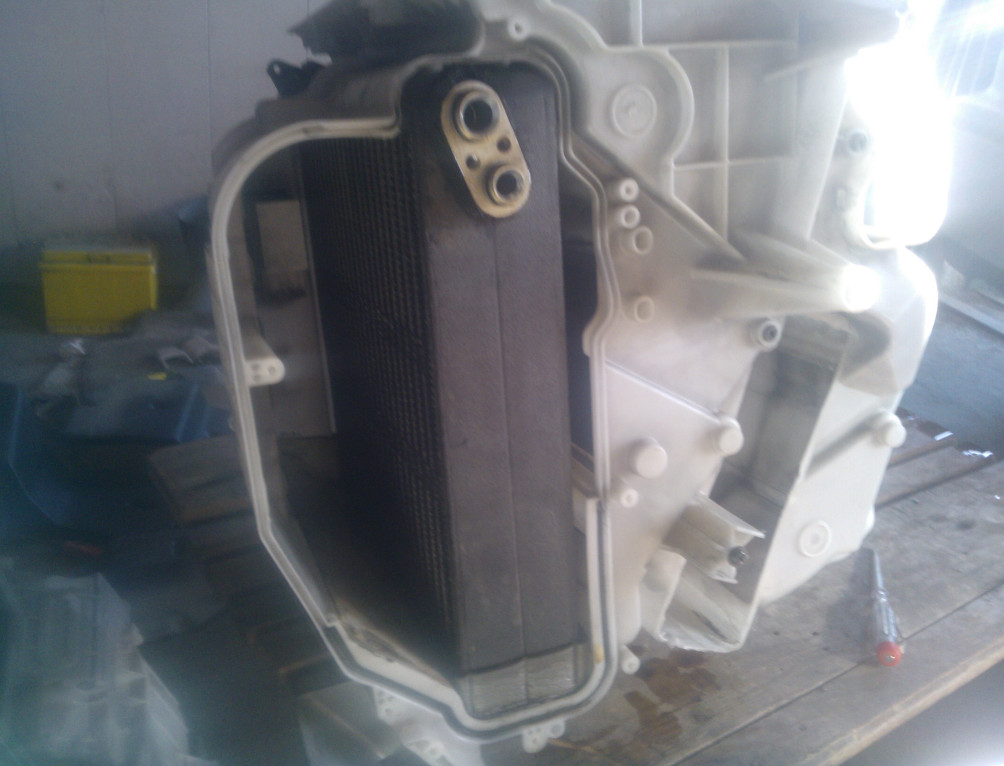

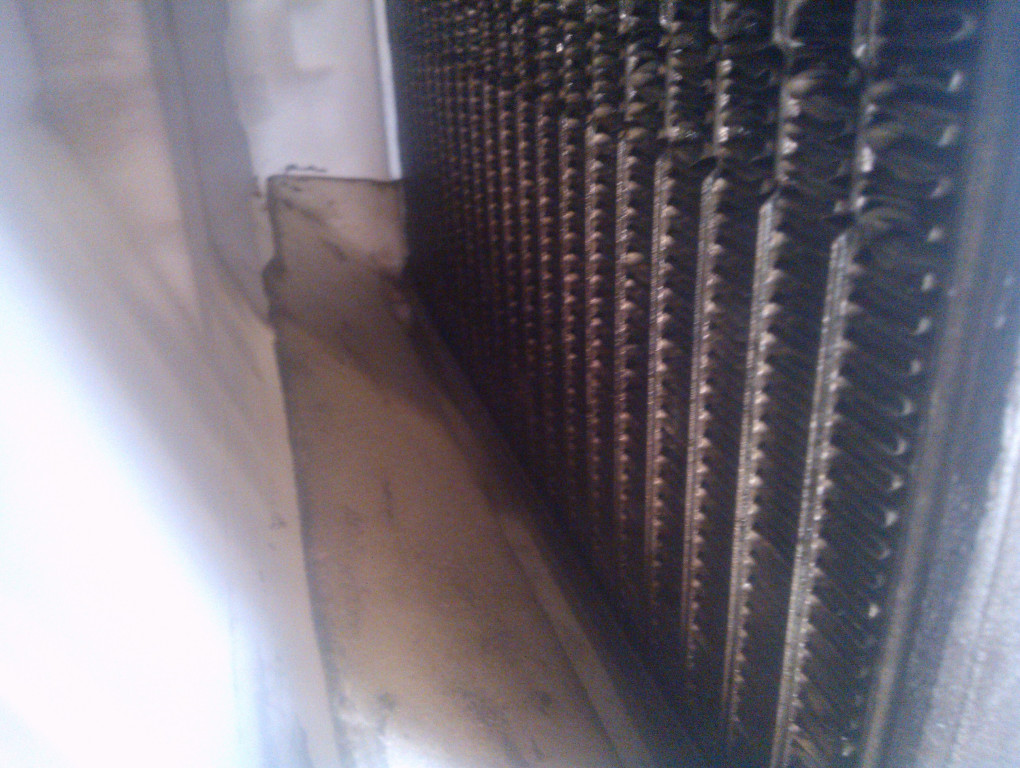

испаритель уже почищен, забыл сфоткать грязный :-x
44.jpg [ 144.31 КБ | Просмотров: 2071 ]
45.jpg [ 252.04 КБ | Просмотров: 2071 ]
 Заголовок сообщения: Re: Замена радиатора печки на другое
СообщениеДобавлено: 30 июн 2015, 12:31
motayo теперь осушитель новый покупай так как влага попала 100%
СообщениеДобавлено: 30 июн 2015, 12:37
Сообщения: 1389
Репутация: 350
куда попала?
СообщениеДобавлено: 30 июн 2015, 13:45
Сообщения: 2194
Тем: 43
Репутация: 3493
Это фильтр такой в радиаторе кондера. Мешок с шариками внутри, 400 руб. стоит недавно менял.
Ardeo PRO version
СообщениеДобавлено: 30 июн 2015, 15:26
Сообщения: 1389
Репутация: 350
промывал соты радиатора из под крана, мешочка не видел, где он находится? между сотами? или внутри радиатора!?
