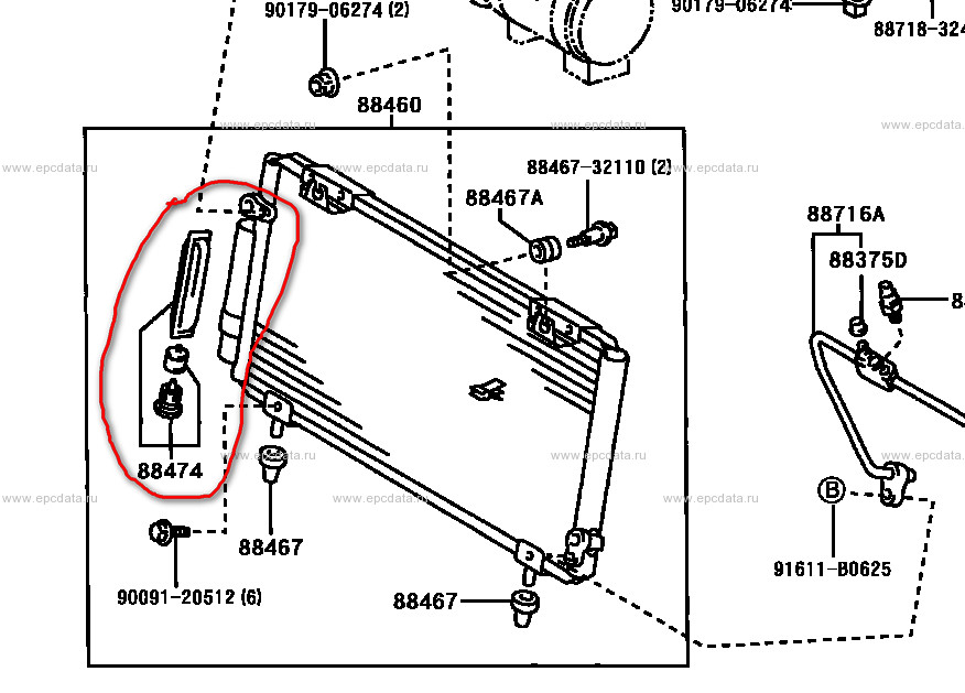

Александр171 писал(а):
motayo теперь осушитель новый покупай так как влага попала 100%
А я тоже снимал осушитель но я его продувал а не мыл :o Мне тоже тогда менять?
 Заголовок сообщения: Re: Замена радиатора печки на другое
СообщениеДобавлено: 30 июн 2015, 18:58
Осушитель Кодиционера служит для осушения фреона в системе, наполнен селикогелем, стоит под капотом в моторном отсеке. У нас он стоит на ардео и вистах 50 кузовах. на радиаторе кондиционера если смотреть на морду машины то баченок находится слева он впаен в радиатор, а меняется легко открутив снизу на яме шестигранник и вытащив вставляем другой картридж. Если конечно система собрана. А если не поменять осушитель то влага которую не может собрать будет перемерзать в трубке и кондиционер работать не будет, а может и трубку эту порвать. знал такую проблему на лексусе рх330 при мне эту трубку порвало после заправки в течении 5 минут. Поэтому если хотим чтобы все четко работало надо менять осушитель на кондиционере. Но помните как только вы разобрали систему туда уже попала влага, и когда скажете зачем менять я там не трогал она уже была система откручена и в окружающей среде есть влага. и этот селькогель набрал влагу. :smile:

тока система уже вновь заправлена фреоном, при вытаскивании картриджа с селикогелем не будет разгерметизации системы?
на фото он?

Да на фото он, и правильно обведенный. Будет разгерметизация так уже система заправлена, если система работает и в пробках не вырубается то проблем не вижу. Не менять

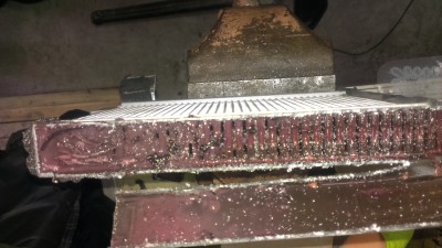

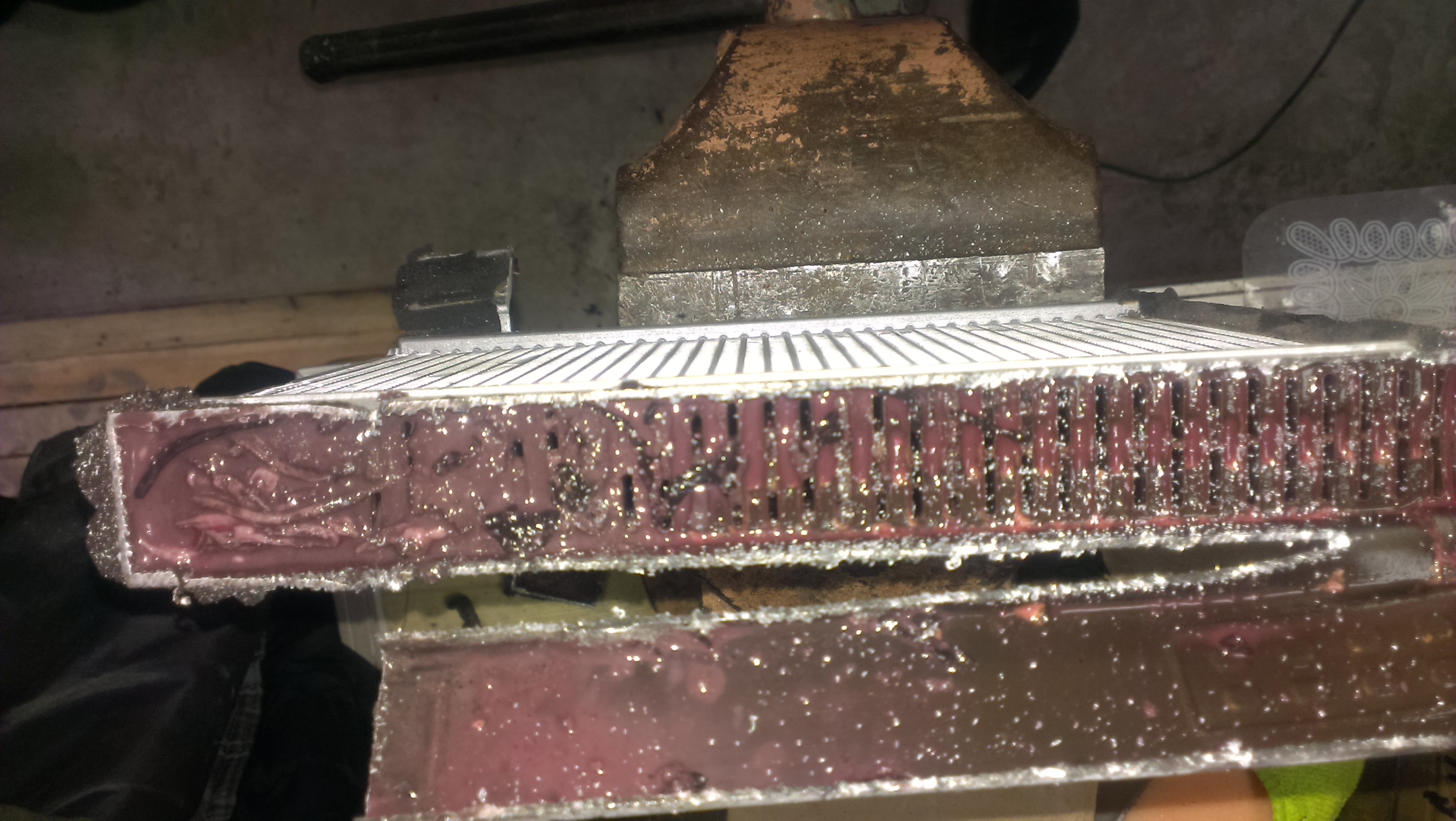

Всем привет с северных широт! Воти я не так давно решился на этот героический шаг, и как отмечал один из клубней с нашими габаритами там ой как не просто все зделать, колени, ребра, болят, рука даже в расширенную дыру не пролазит, в общем с горем пополам расковырял там все эти ребра, что бы ипсумовскеий влез, и то после того, как на него был наклеин утеплитель, все равно с трудом туда залез. Видимо в конце все равно не полностью ребра удалил, ну да ладно все стоит на месте и даже греет, но как уже было подмечено будем ждать зимы. Ну причину замены всем известная забитость радиатора, но бл..... не на столько же
IMAG0093.jpg [ 902.01 КБ | Просмотров: 2048 ]
Так вот из всего увиденного сделал вывод что предидущие товарищи которые проводили какой либо ремонт по системе охлаждения-отопления не жалели разнообразных герметиков, а радиатор печки послужил своего рода фильтром грубой очистки ОЖ в связи с этим был инсталирован в патрубок подачи ОЖ в радиатор отопителя фильтр такой какой устанавливают перед счетчиками воды дома фото выложу позже, думаю что от крупного мусоро поможет пока нет времерни промывать систему скоро буду перебирать мотор все промою
