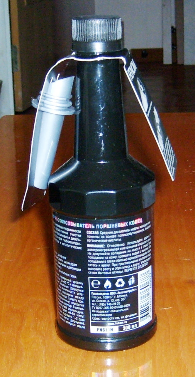

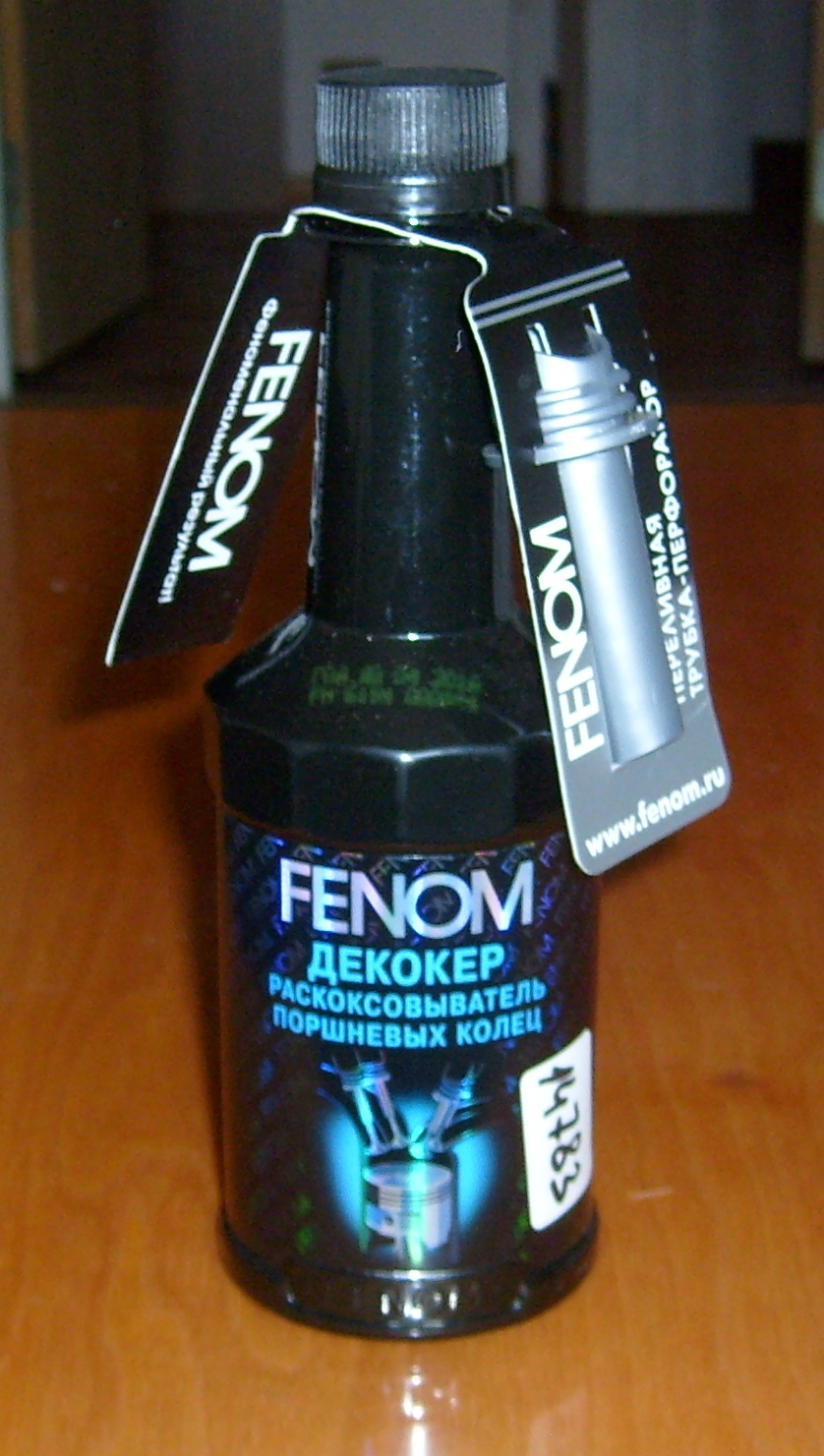

Посмотрел что есть про раскоксовку колец. Есть много, но эта тема самая свежая получается.
Прошу совета, вот такой жидкостью никто не пользовался? Упаковка заводская, фирма известная, в инете про неё пишут вцелом отзывы положительные.
FENOM FN611N.
Вот первая же ссылка: http://amag.ru/catalog/10092/1870376457/58382.html
Джо Кокер отдыхает! :mrgreen: )))
Думаю перед сменой масла маленько прочистить канавки под кольцами. Что посоветуете?

Я лил, результата не заметил, перед капиталкой покупал раскаксовку Titan которую нужно выливать в масло за 300 км до замены, так и не попробывал.
 Заголовок сообщения: Re: После раскоксовки дымит и жрет масло еще больше
СообщениеДобавлено: 21 окт 2011, 12:17
Репутация: 2079
Я делал промывку форсунок Винсом. Там как побочный эффект раскоксовка. Эффект есть, двигатель работает тише, расход масла упал, но не совсем. Заливать в цилиндры больше всякую хрень не буду. Был опыт, не понравилось... Вот свеженького...
