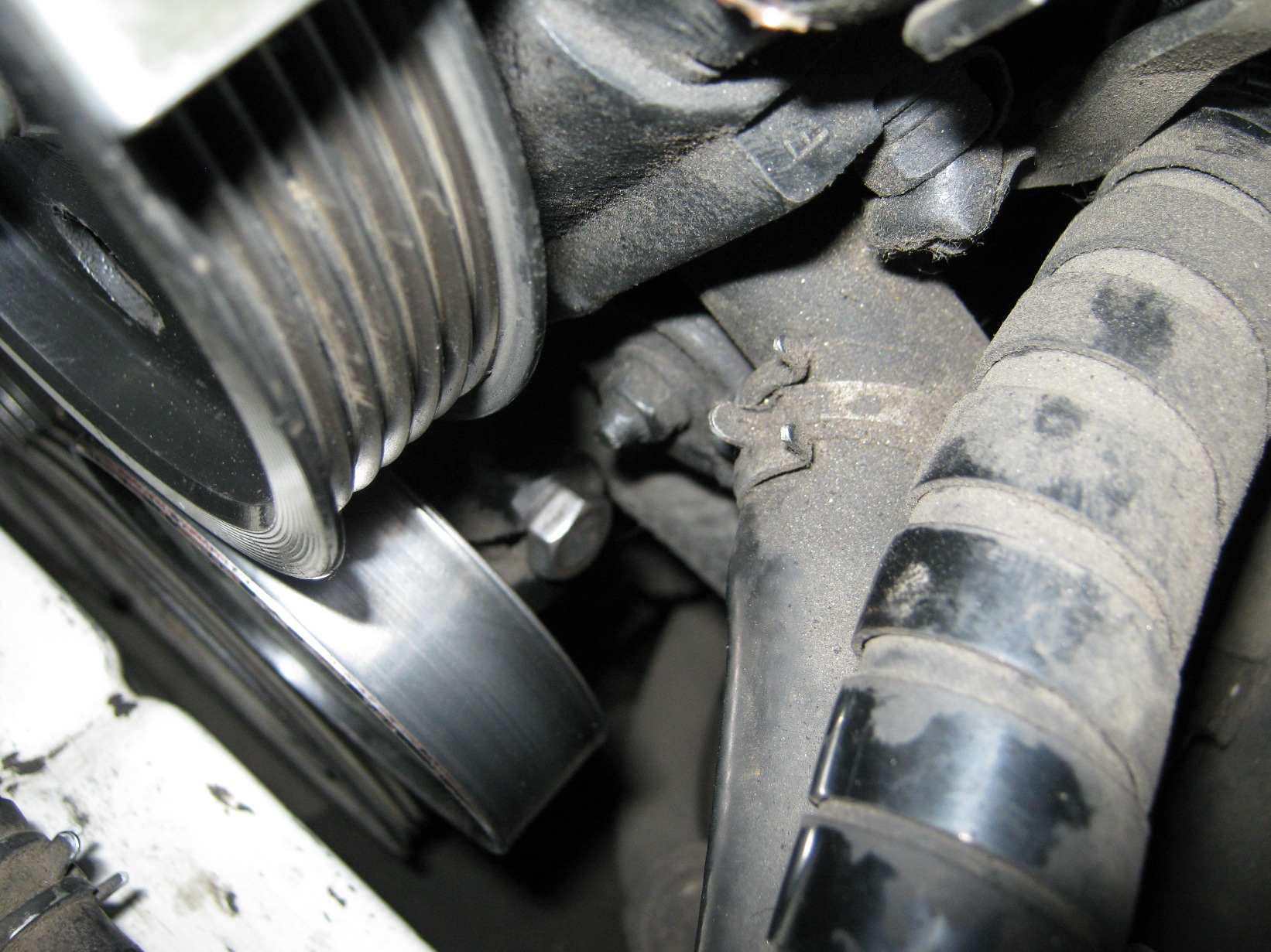

ето он, ролик гура а ниже ролик натяжителя навесного, вот он и свистит, и про него дроволет и писал, на дроме установили, что аналоги подширников для них это NTN 6908LLU и NSK 6908V (но речь была за 40-вую висту, у меня ремень от 40-вой подошел, знач можно предположить, что и рол п=аналогичный).
Да это он. Спасибо большое за номера, проще найти будет.
У меня и стоит от 40й висты двигатель, как я понял. Потому что по джапанкатс двигатель 3С был на 40й висте.
