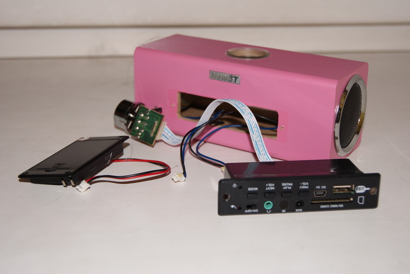

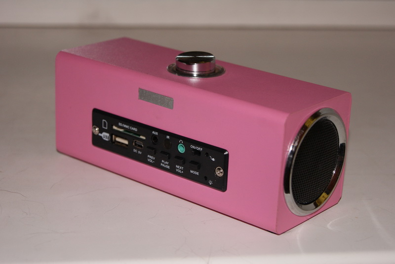

Почитав много и всякого и проанализировав что есть и чего могу, решил не меняя магнитолу подключить к ней МР3 плеер. При этом сам плеер было решено купить у китайцев с условием его возможной разборки и дальнейшей вставки куда захочется.
Добавлено спустя 12 минут 36 секунд:
Было приобретено следующее творение соседей:
DSC07384_новый размер.JPG [ 108.36 КБ | Просмотров: 2139 ]

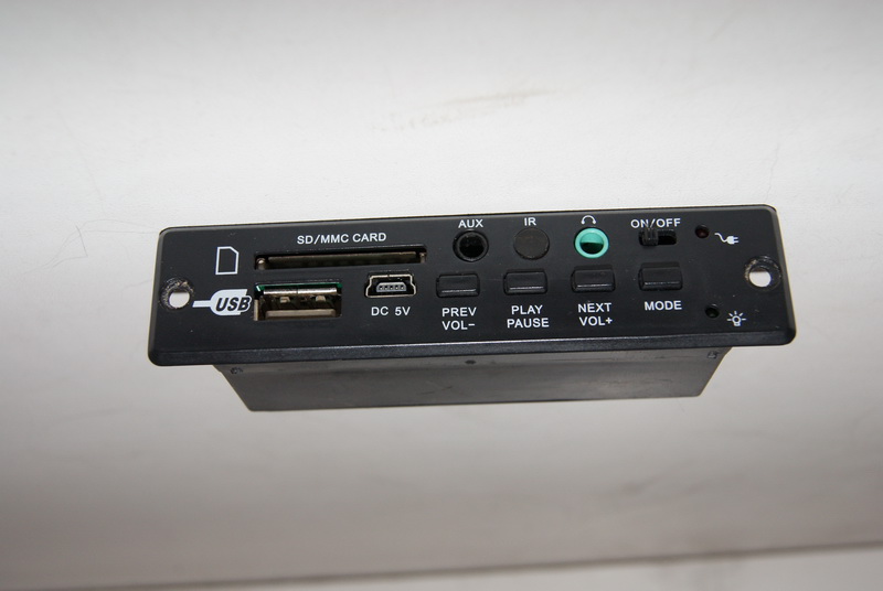

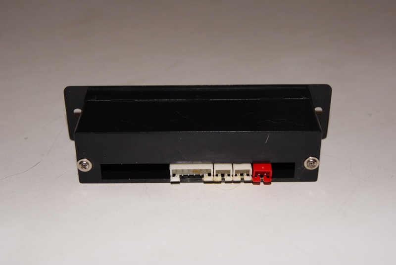

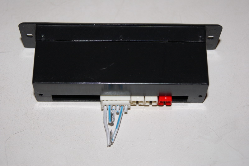

и разобрано по частям и вынуто основное, что необходимо:
Комментарий к файлу: аккумулятор (выбросился), регулятор громкости (выбросился), динамики с корпусом (выбросились) и БЛОК.
DSC07387_новый размер.JPG [ 115.45 КБ | Просмотров: 2139 ]
DSC07389_новый размер.JPG [ 105.16 КБ | Просмотров: 2139 ]
DSC07388_новый размер.JPG [ 92.99 КБ | Просмотров: 2139 ]

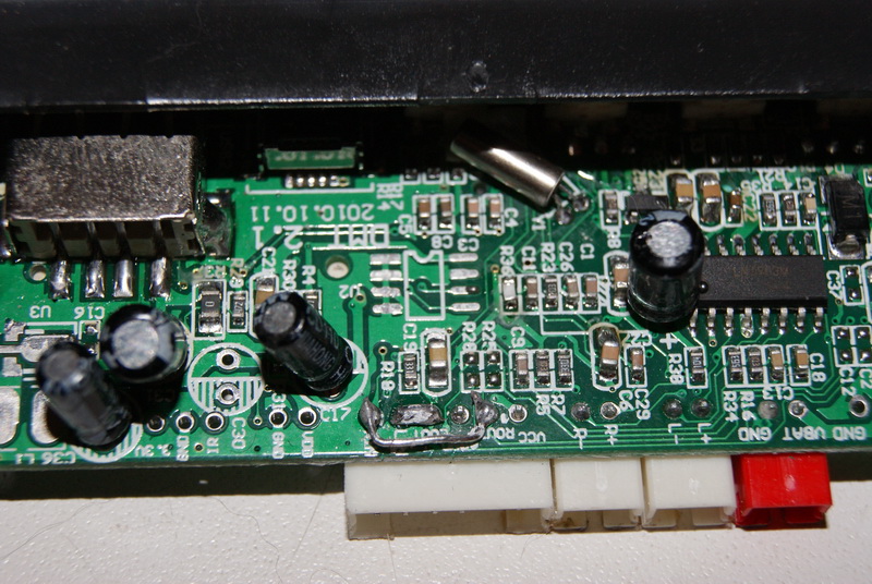

Поскольку регулятор громкости нам не нужен его решено было убрать. На плате четко видно надписи входа и выхода левого и правого каналов, которые спаял перемычками.
DSC07395_новый размер.JPG [ 229.67 КБ | Просмотров: 2139 ]

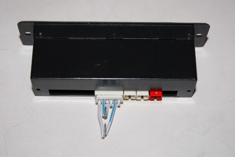

Для тех кто не дружит с паяльником можно проделать такую процедуру скручивания проводов разьёма.
DSC07396_новый размер.JPG [ 116.8 КБ | Просмотров: 2128 ]

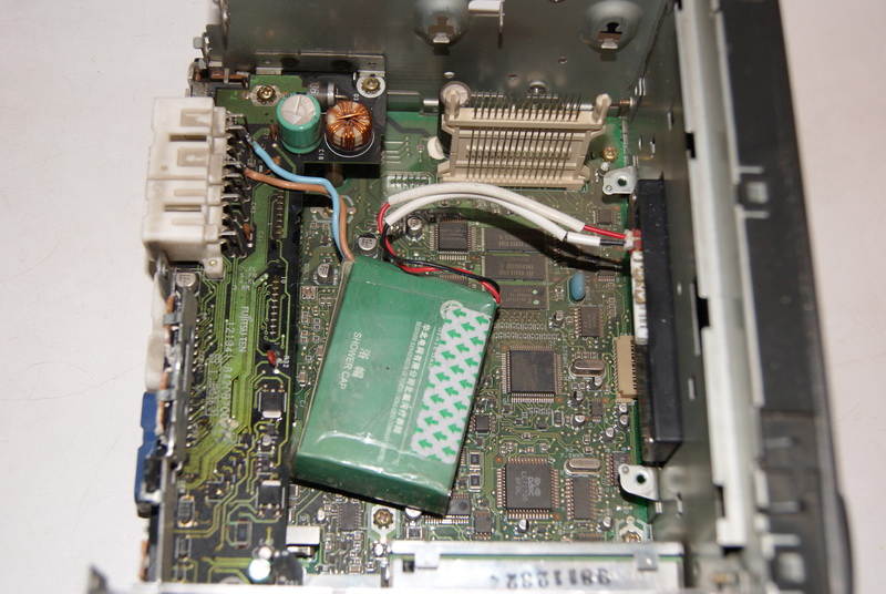

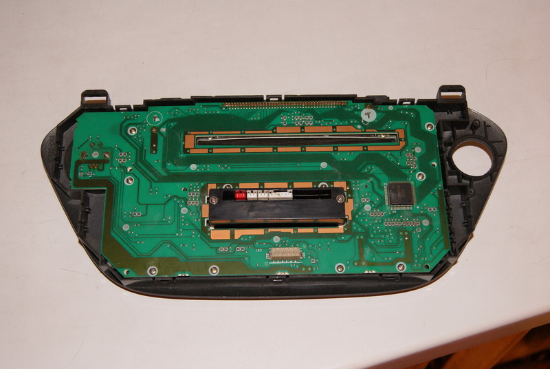

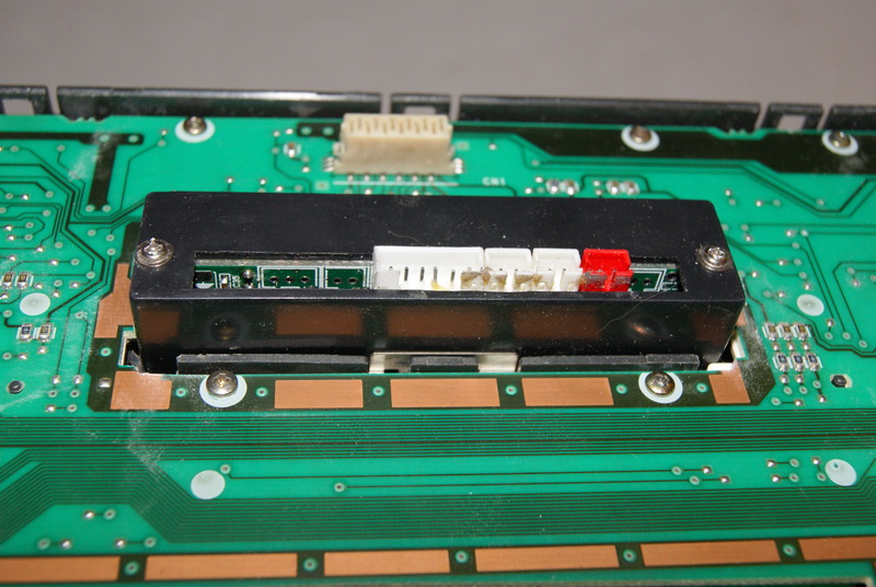

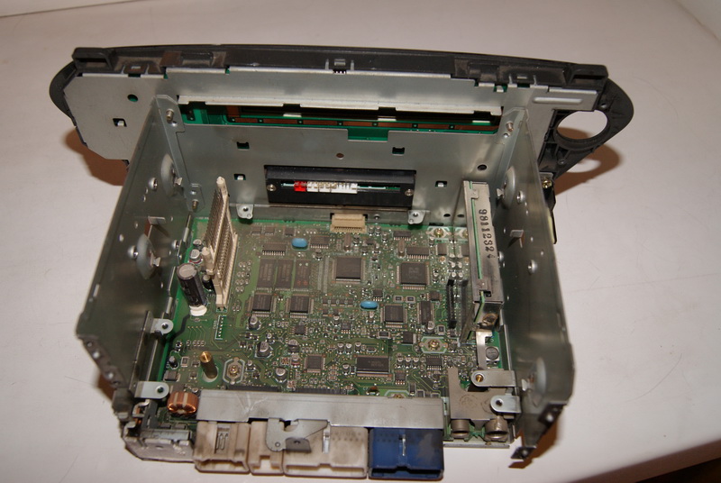

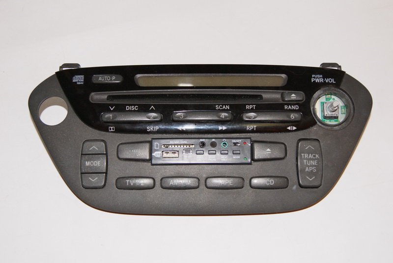

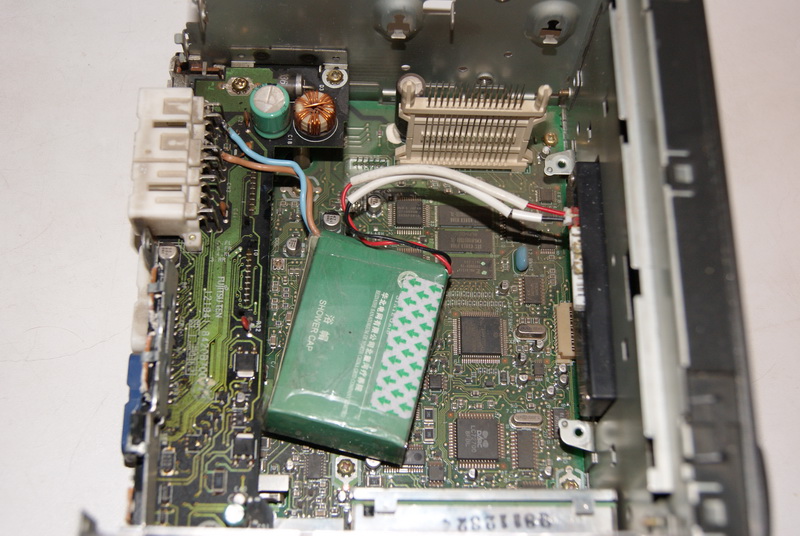

Место вставки МР3 плеера изначально планировалось вместо прикуривателя, однако решение пришло неожиданно само собой. При осматривании магнитолы взгляд упал на кассетник, который уже давным давно не используется. Сделав предварительные замеры было решено заглянуть вовнутрь.
Сняв и разобрав магнитолу и убрав плату кассетника стало ясно, что идея стоит того.

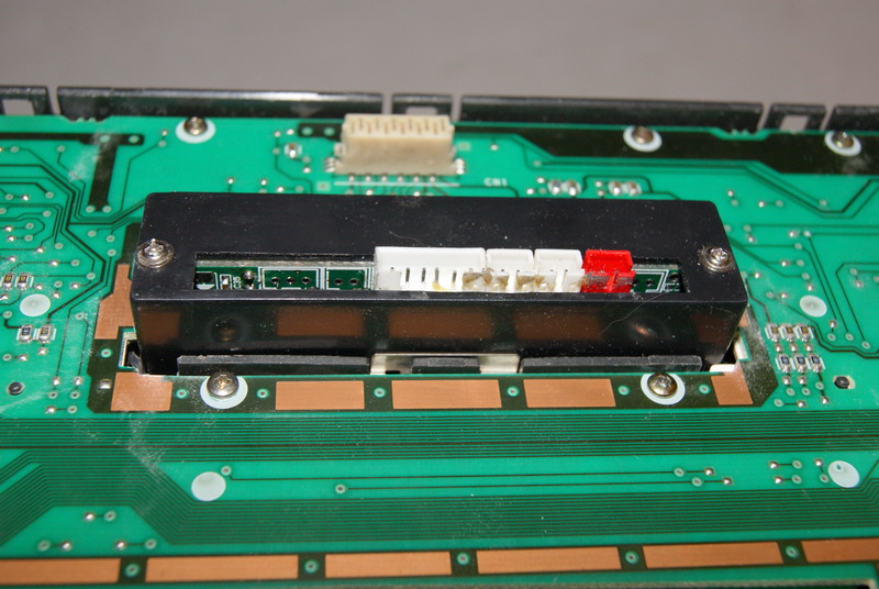

Подточив на пару миллиметров с лева и с права входное отверстие кассетоприемника блок МР3 легко вошел в панель. При этом уши крепления блока были сточены, в результате чего кнопки выброса кассеты и переключения диапазонов радио приемника остались нетронутыми.
DSC07400_новый размер.JPG [ 192.14 КБ | Просмотров: 2128 ]
DSC07399_новый размер.JPG [ 160.72 КБ | Просмотров: 2128 ]
DSC07398_новый размер.JPG [ 131.95 КБ | Просмотров: 2128 ]

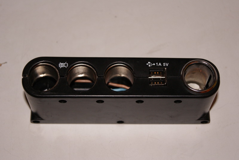

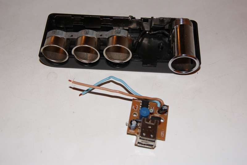

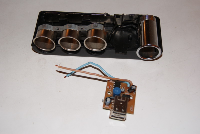

Поскольку питание блока МР3 осуществлялось от батареи 3,7Вольт и имелся внешний разьем USB (а это 5Вольт), то пригодился ненужный в хозяйстве тройник от прикуривателя с разьемом USB из которого был изьят преобразователь 12 в 5 вольт.
DSC07403_новый размер.JPG [ 108.02 КБ | Просмотров: 2128 ]

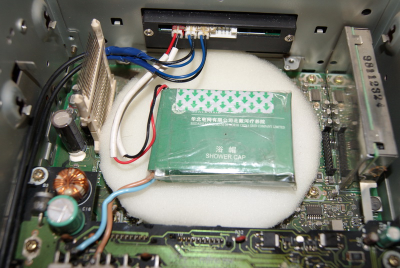

DSC07404_новый размер.JPG [ 127.6 КБ | Просмотров: 2114 ]

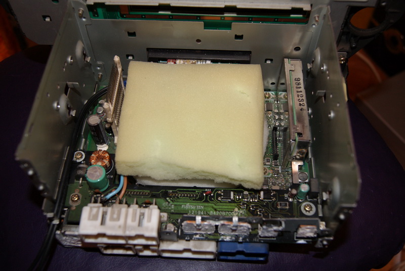

Плата преобразователя 12 в 5 была помещена в то что нашлось под рукой (коробочка) и размещена на месте кассетника. Для избежания ее там прыгания зажата поролоновыми прокладками.
Выхода от динамиков выведены проводами со штекерами тюльпан типа "мама" для дальнейшего подключения к штатным входам TV-тюнера (имеется таковой Absolut).

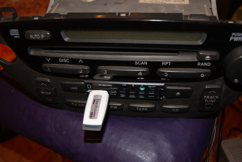

Вот. В итоге получилась игрушка, которая поет с наименьшими потерями и переделками для всего авто.
DSC07409_новый размер.JPG [ 151.27 КБ | Просмотров: 2111 ]
