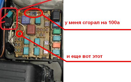

у меня 100Амперный предохранитель сгорал в монтажном блоке!
SAM_0585.JPG [ 43.58 КБ | Просмотров: 1028 ]
вот который маленький он еще идет на клапан ЕГР!
если у тебя он же сгорел то у меня из за того что клапан был не чищеный не разу сгорел не сам предохранитель а часть монтажного блока! :crazy: ( мне это электрик сказал когда разбирался со всеми проводами!)
я свой ЕГР просто заглушил наглухо :smile:

да да тот самый маленький !
а я попробовал заглушить егр стала хуже ! я вернул всё обратно !
