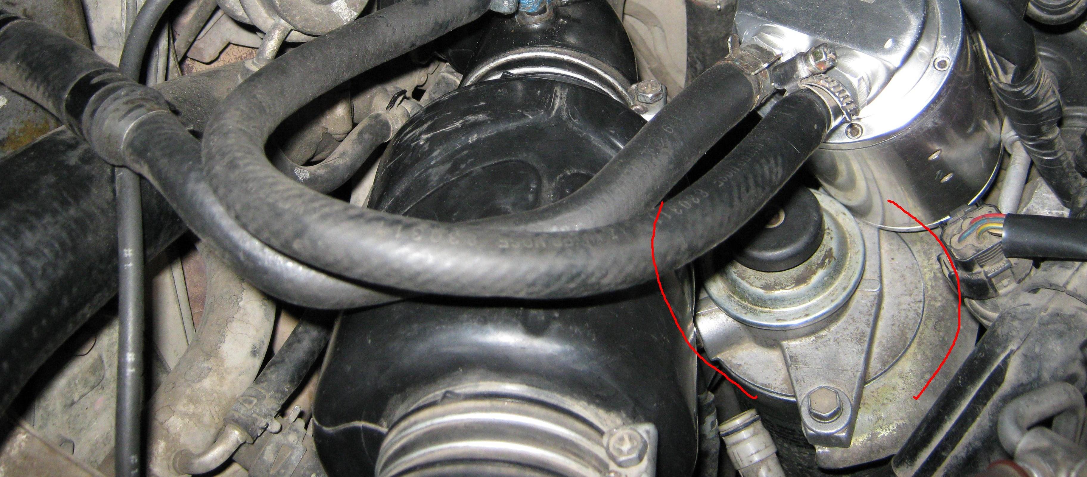

А можно фото где расположен фильтр под капотом?

вот

tkaktus писал(а):
вот
Это что такое над топливным фильтром?
 Заголовок сообщения: Re: глохнет двигатель
СообщениеДобавлено: 11 дек 2012, 23:40
Сообщения: 12747
Маслоуловитель.
СообщениеДобавлено: 12 дек 2012, 19:02
Сообщения: 2073
Тем: 60
лягушка, но снимать надо с ней, на установленной фильтр не скрутишь

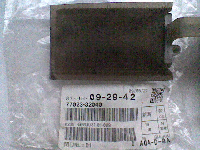

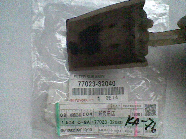

Сегодня у меня была та же проблема(( Утром, как всегда, завёл с автозапуска, прихожу в машину, завожу, а крутит уже не с пол оборота, а с 2х, на улице температура -10-15 градусов была. Поездил немного, потом машина стояла около часа и вечером снова уехал, еду нормально, но потом чувствую провалы как-будто, переключаю на нейтралку, машина глохнет, стал заводить, долго крутит стартером и заводится, но троит ужас просто как, в общем пришлось до дома буксировать её, по дороге несколько раз глохла, щас стоит в тёплом помещении, утром пойду попробую завести. Кто подскажет как быть мне? Я почитал в инете много у кого такая проблема в морозы, я так понял, что следует обязательно фильтр топливный поменять теперь?
СообщениеДобавлено: 23 дек 2012, 15:12
Зарегистрирован: 03 авг 2011, 13:28
Сообщения: 167
Откуда: Камчатка - Киров
О машине: cv30 btpex 2.0 TD автомат ноябрь 1990
как сказали раньше фильтр попробывать поменять и сеточку фильтр в баке, у меня была такая проблема изза этой сетки... обороты сама не держалатока сли педалью поддерживать и при трогании глохла... посмотрел в бак на сетку там был полный пиндец

ща найду этот пипец :mrgreen:
222.jpg [ 81.82 КБ | Просмотров: 3097 ]
222 (1).jpg [ 81.3 КБ | Просмотров: 3097 ]

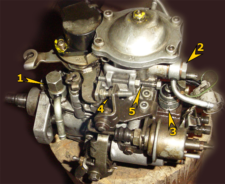

всем привет! У меня то же самое! Только вот что,дизель работает не равномерно ТРОИТ,при включении режима D-R сразу глохнет приходиться подгазовывать что бы тронуться,глохнет при поворотах на малых обаротах,через сутки вобще завести не смог глохнет сразу. Вчера снял и промыл бак,поменял фильтр ничего не помогло. добавил оборотов и вроде бы все заработало но стоит нажать на педаль газа обороты прыгают до 2-2.5,убавил обратно. До этого попользовался присадками для топлива. Может из за них? Подскажите кто что сможет,работаю в такси без машины работа стоит! 3С-Т
Добавлено спустя 1 час 1 минуту 35 секунд:
советуют поменять топлевный фильтр ручной подкачки! Поможет?
Добавлено спустя 3 часа 53 минуты 23 секунды:
скажите где мне искать сеточку на аппаратуре движка 3ст кузов св40? Говорят надо посмотреть ее.

123
ce100.jpg [ 412.72 КБ | Просмотров: 3074 ]
