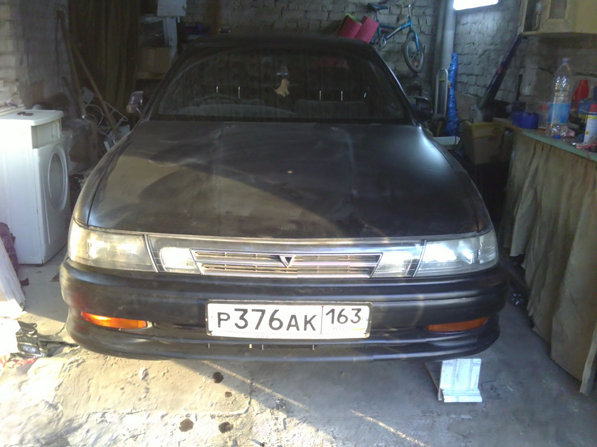

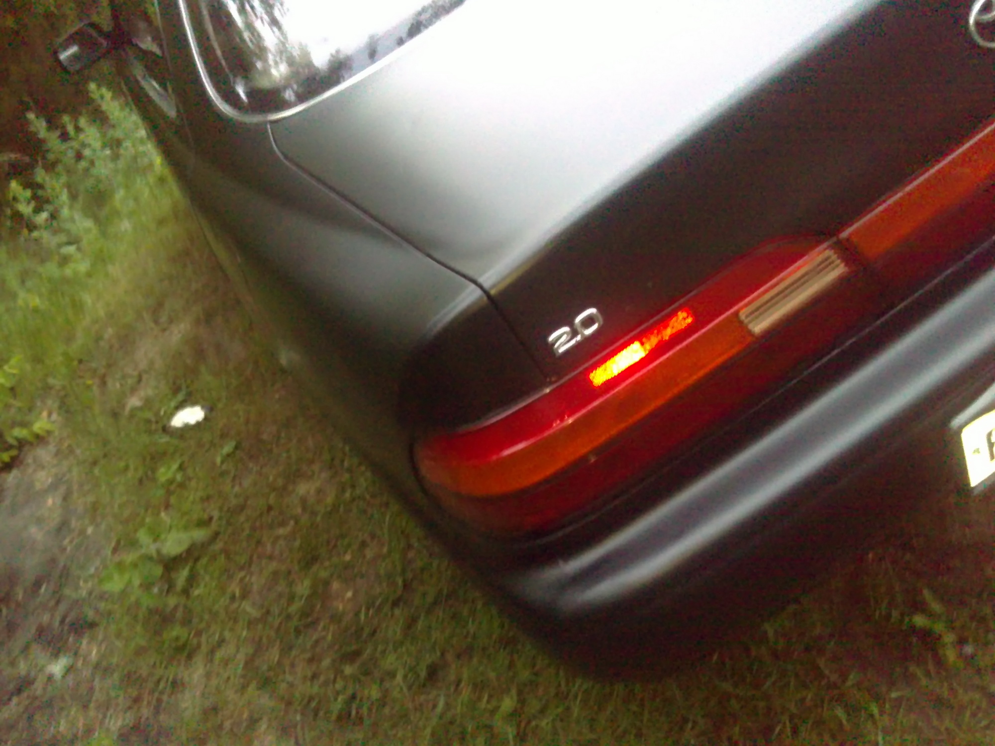

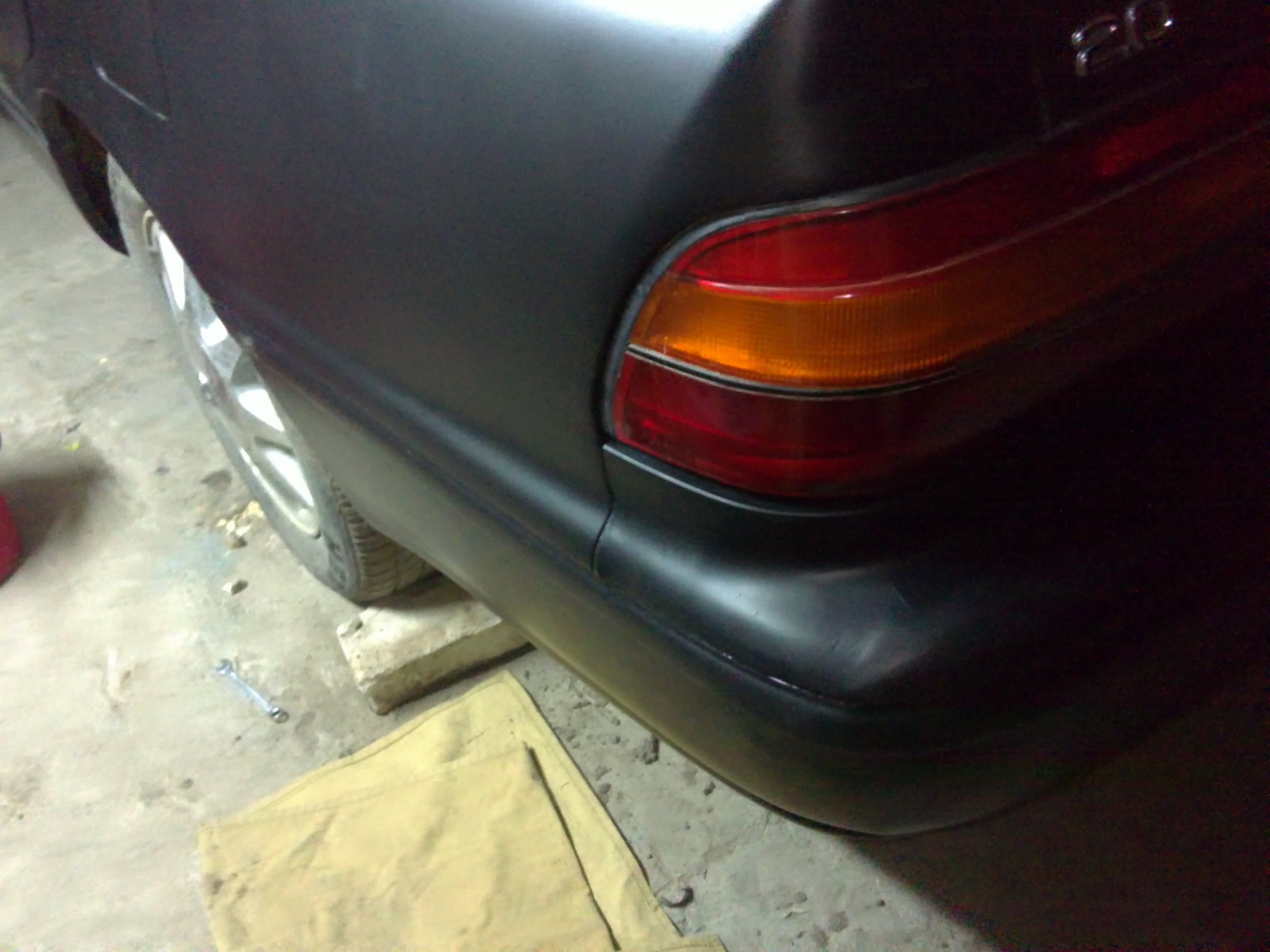

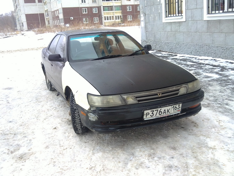

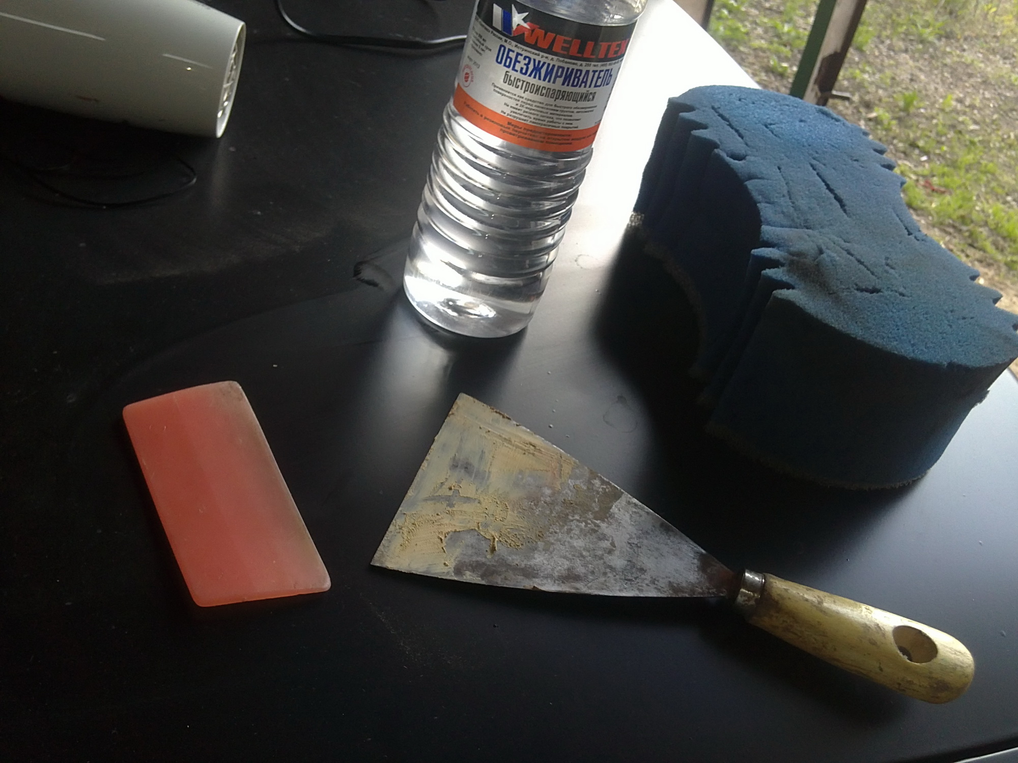

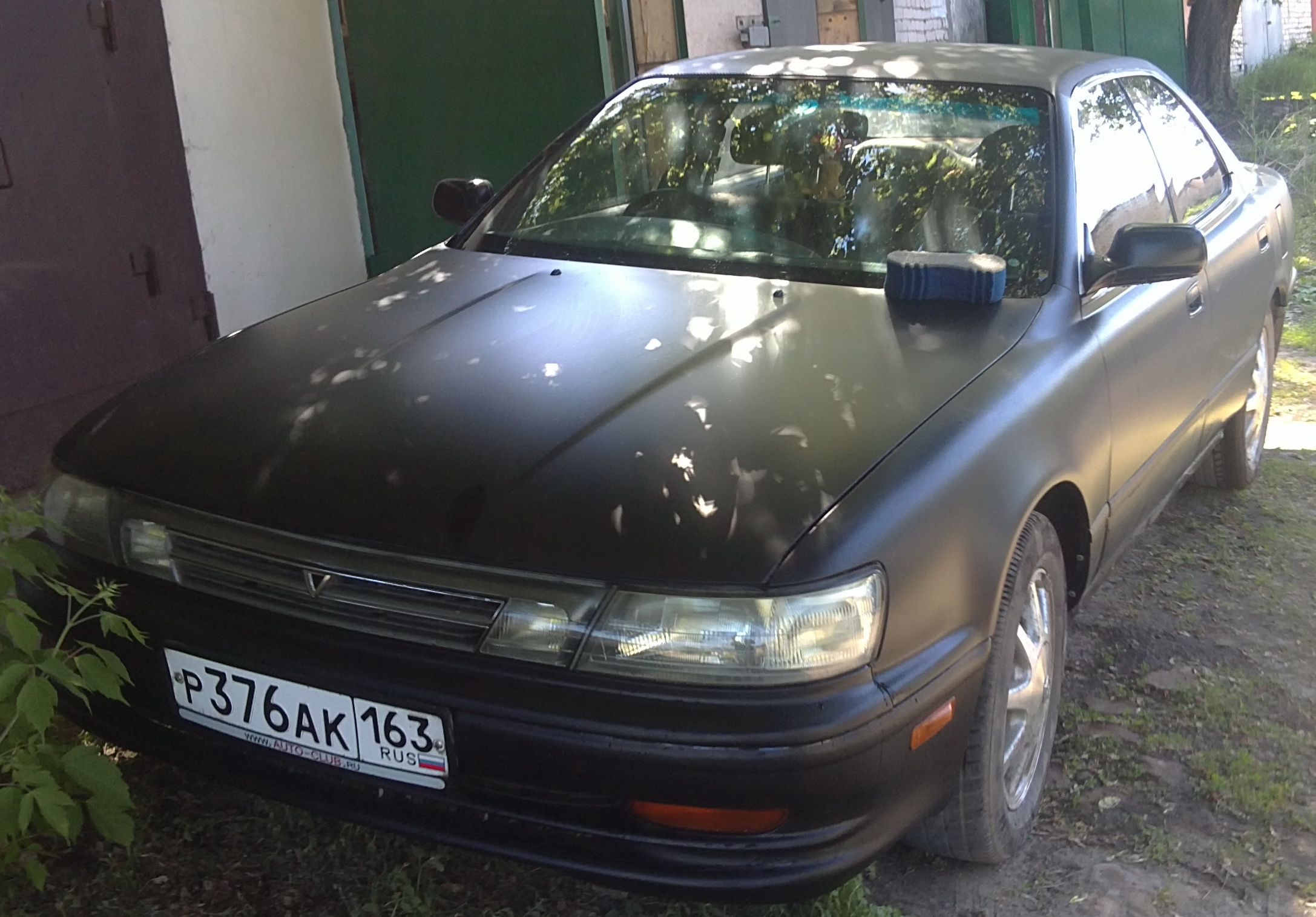

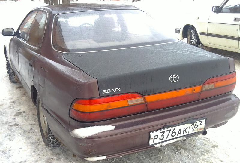

Вот наконец-то пришла моя машинка к единому цвету, по возможности буду выкладывать фото процесса... Кому что интересно спрашивайте...
Добавлено спустя 54 минуты 31 секунду:
Ну и еще надо обязательно обезжириватель, и шпателёк чтобы разравнивать пленку, я брал от тонировочной пленки для стекол автомобиля( осталась от самостоятельной тонировки тазика), говорят банковские карты подходят, но я бы не стал, слишком острые они...

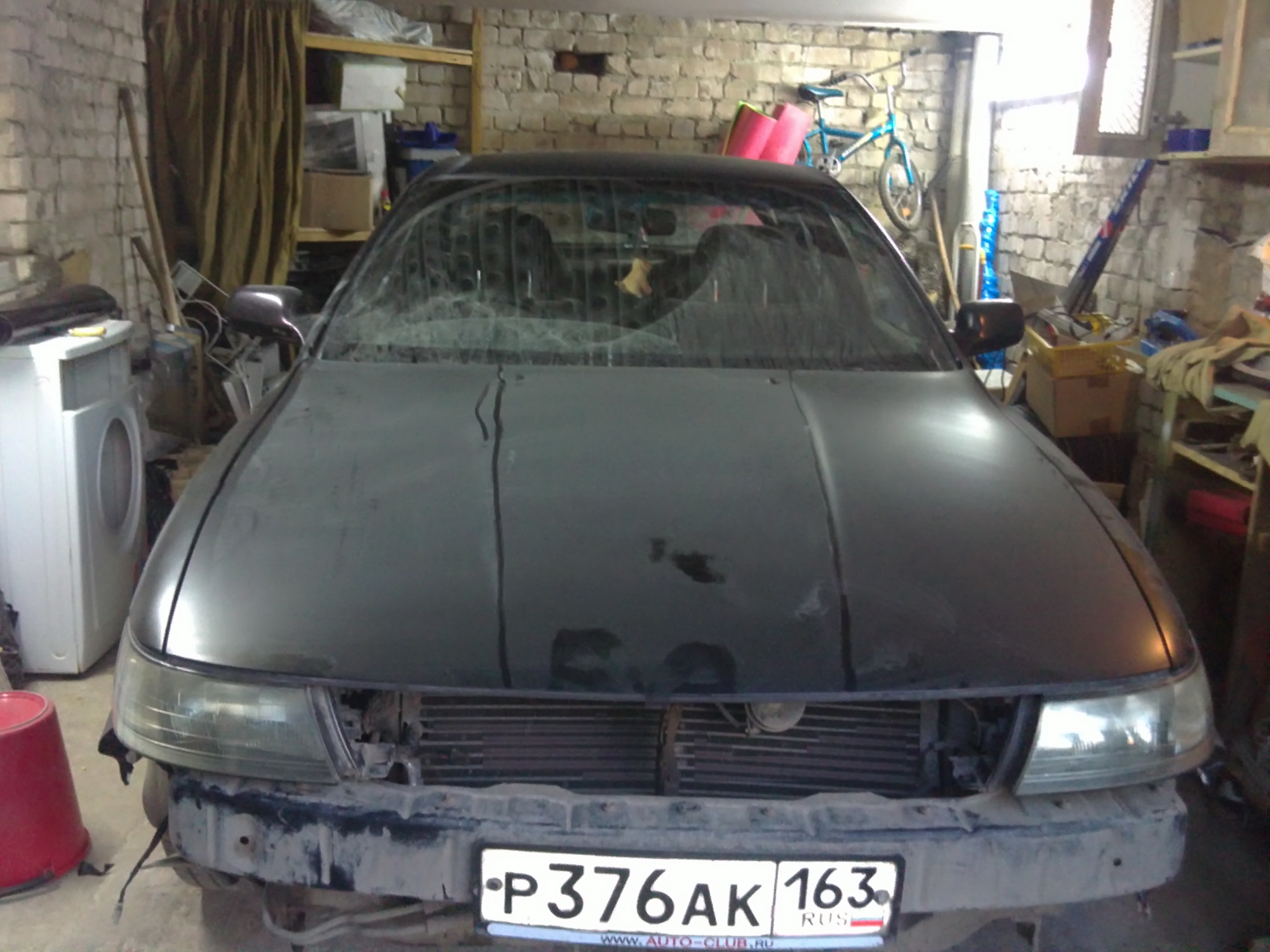

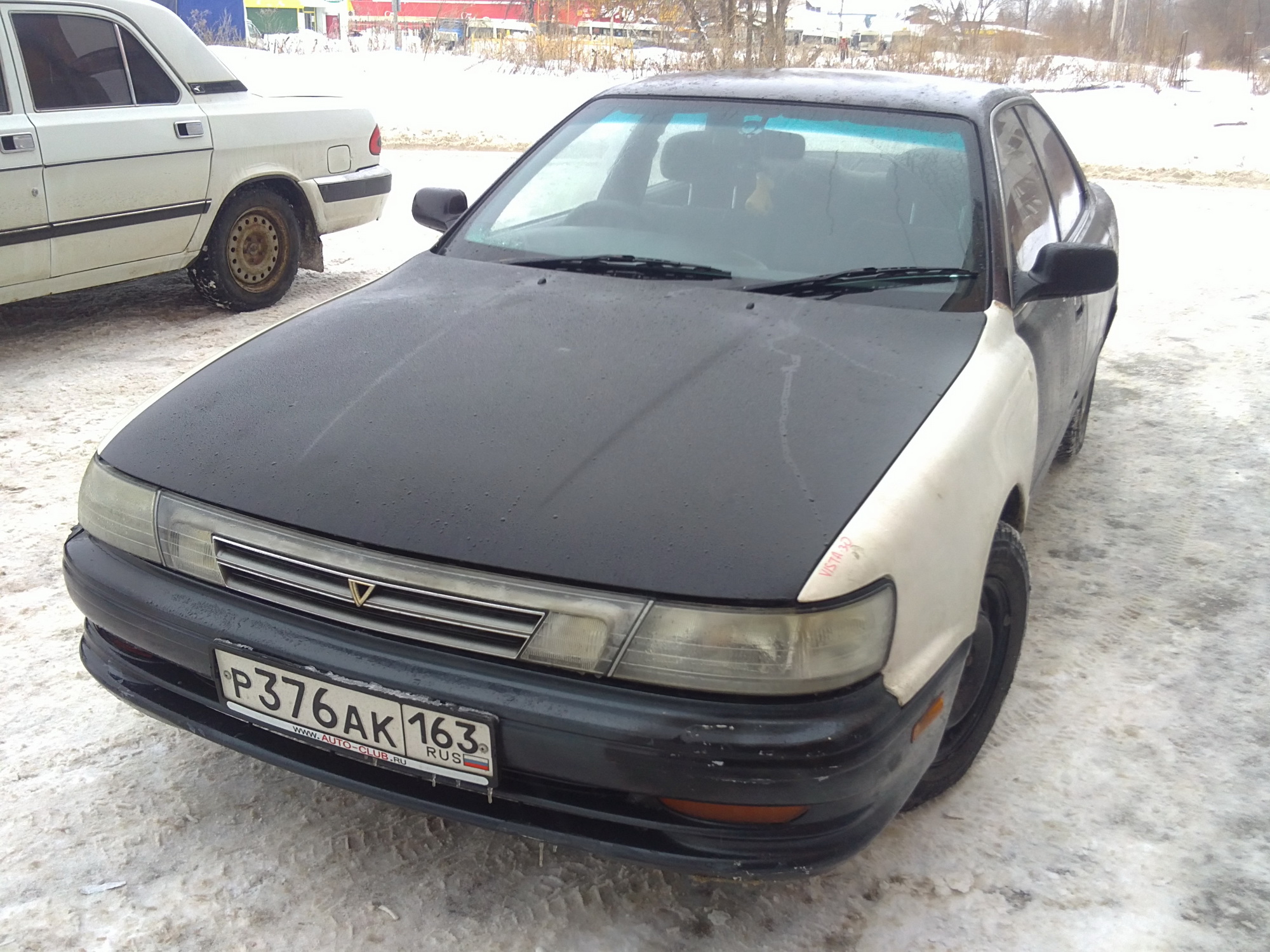

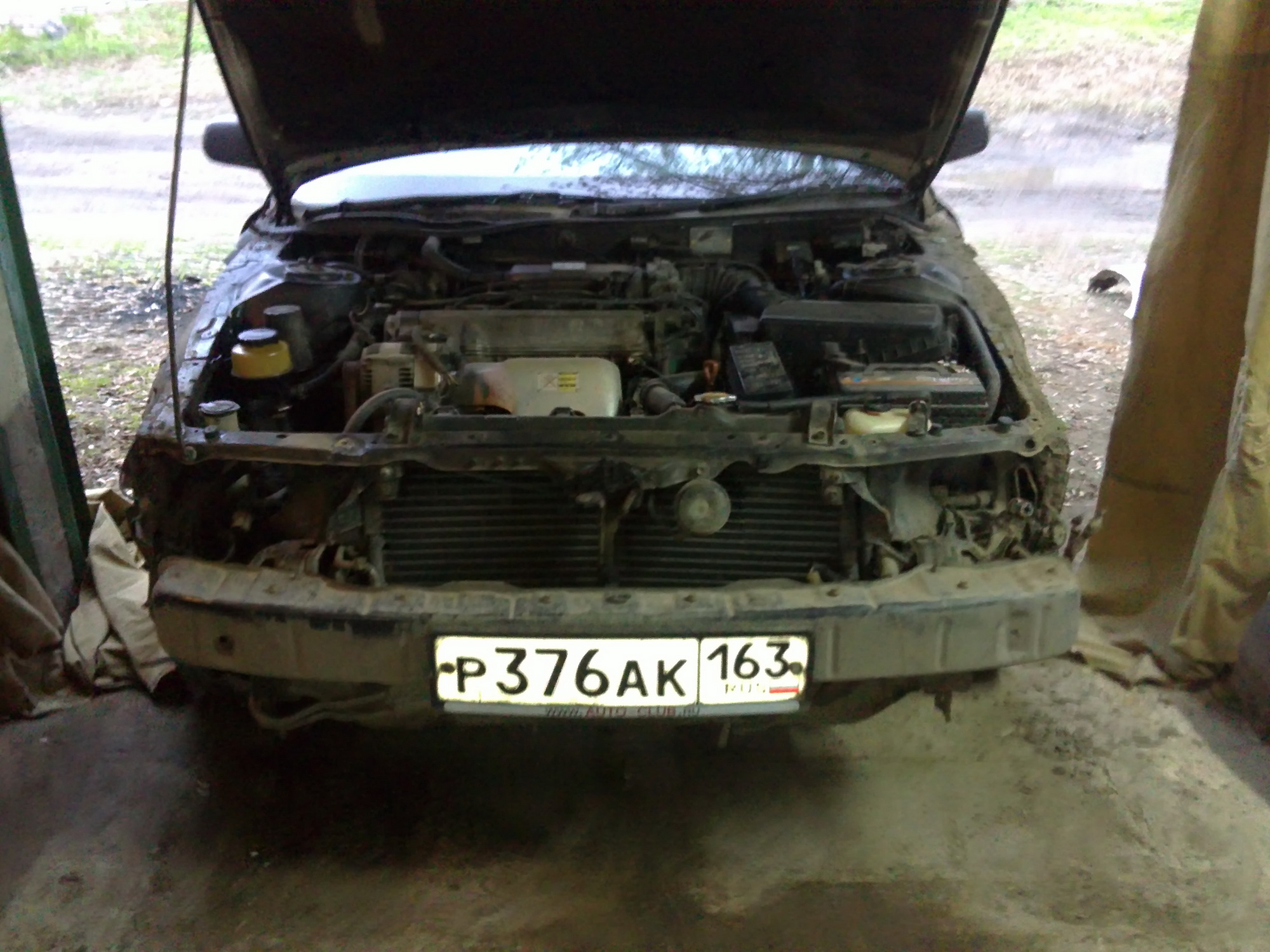

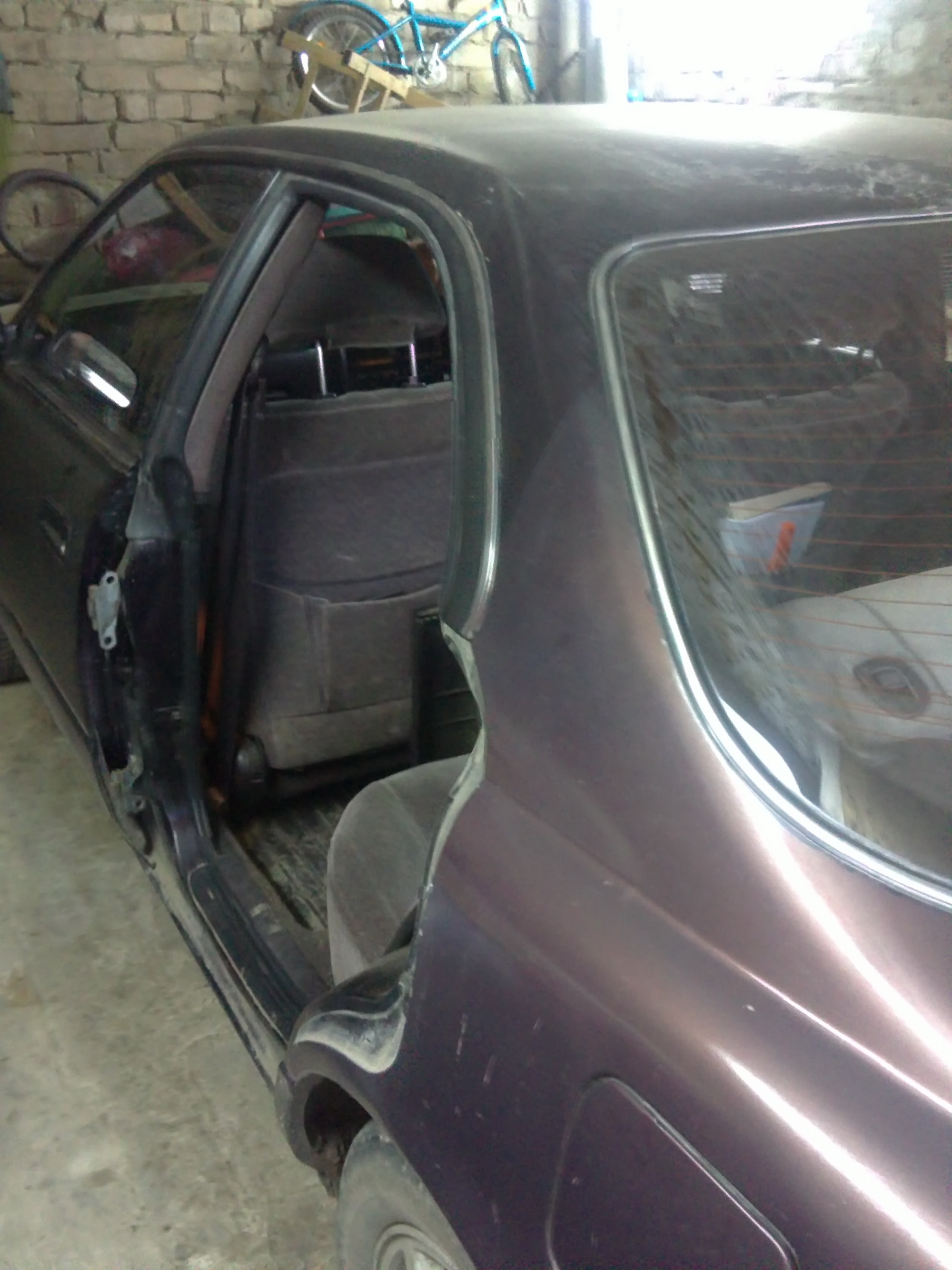

Комментарий к файлу: Вот что было в самом начале, так машина была куплена...
1.jpg [ 815.59 КБ | Просмотров: 3445 ]
2.jpg [ 192.59 КБ | Просмотров: 3445 ]
3.jpg [ 150.7 КБ | Просмотров: 3445 ]

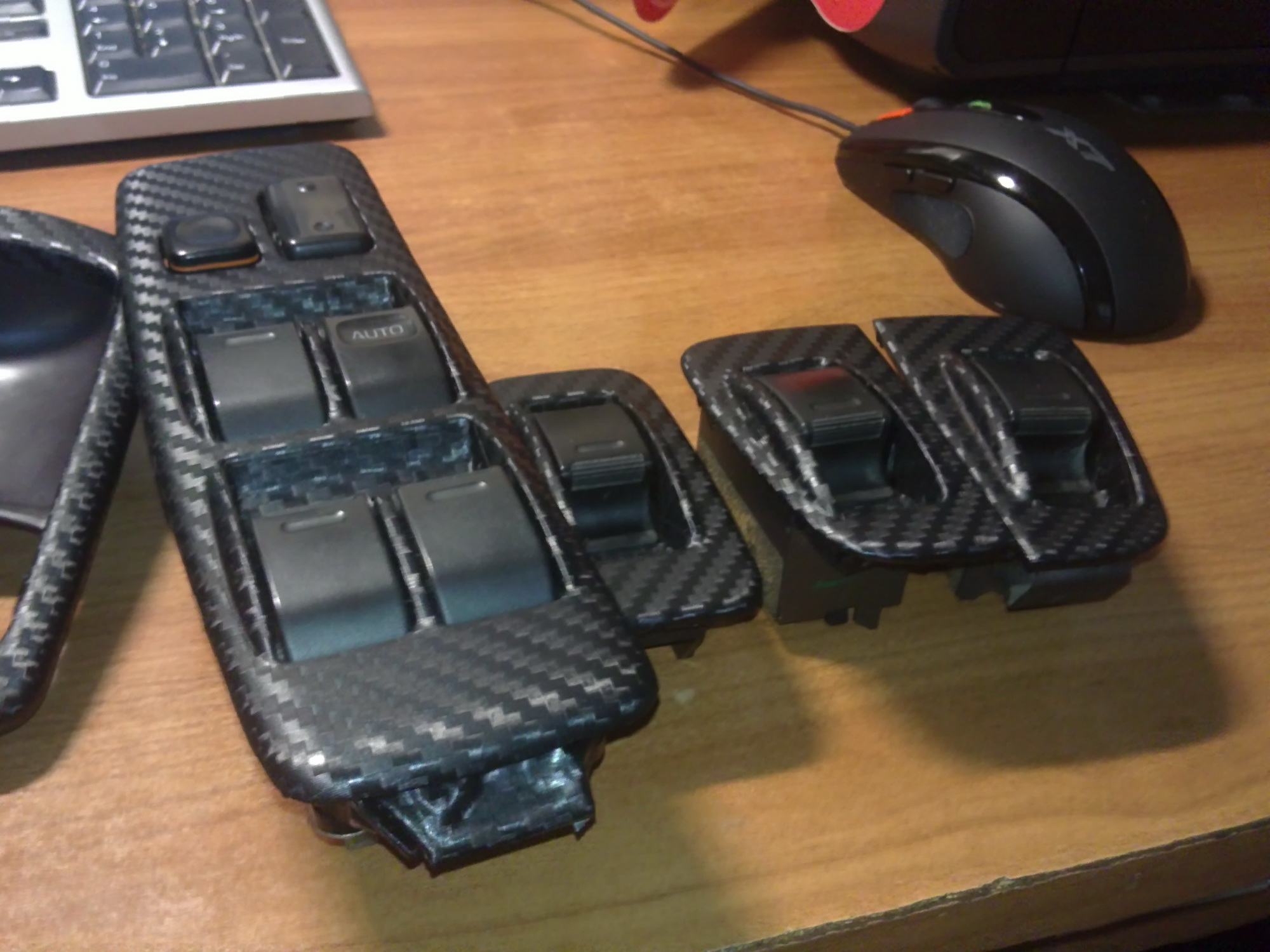

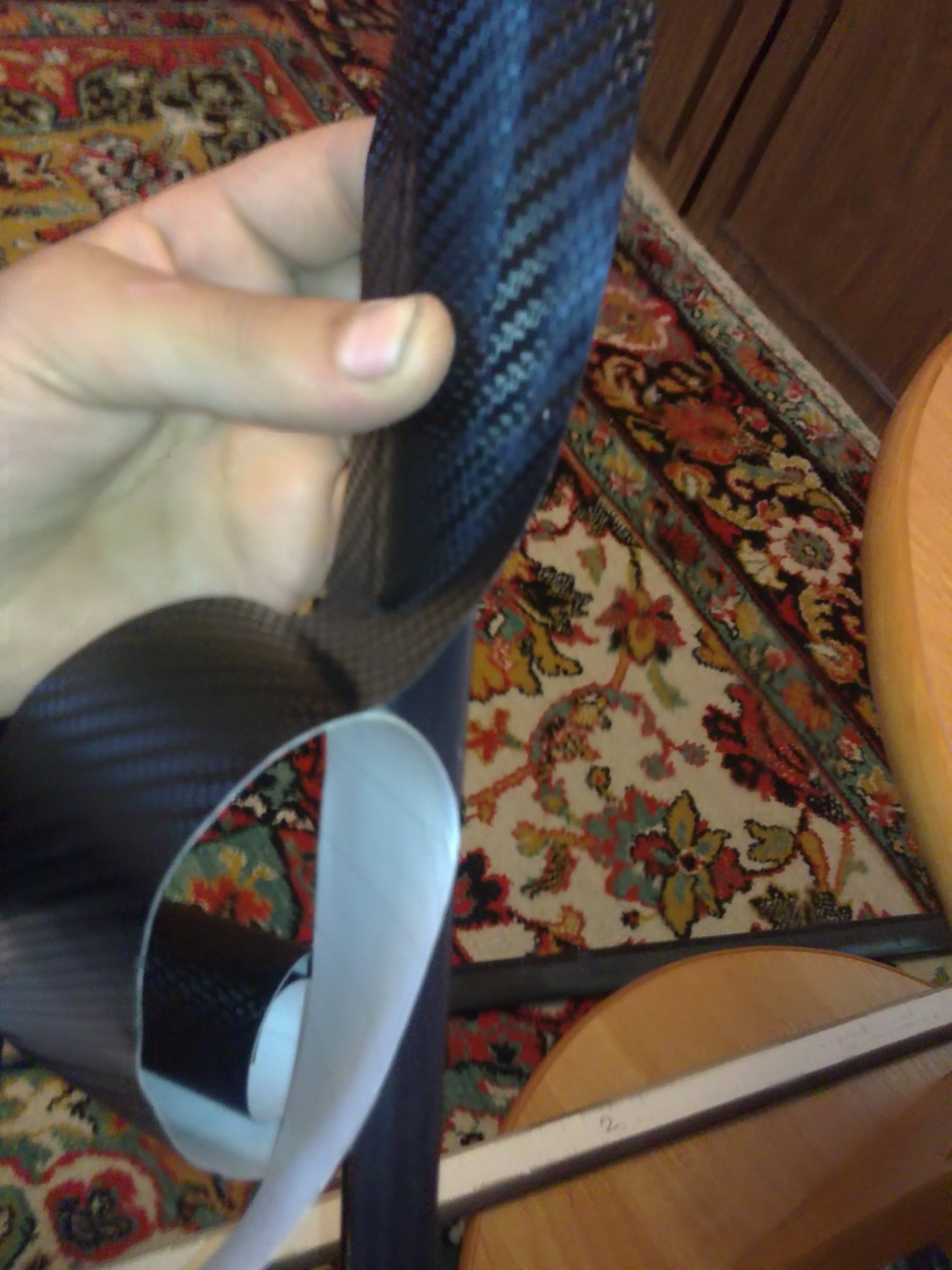

Комментарий к файлу: Закупилась плёнка, с учетом того что оставил прошлый хозяин, я потратил 4000рюб. плюс еще расходники и в общем не более 5тык.руб.
3,0.jpg [ 719.24 КБ | Просмотров: 3440 ]

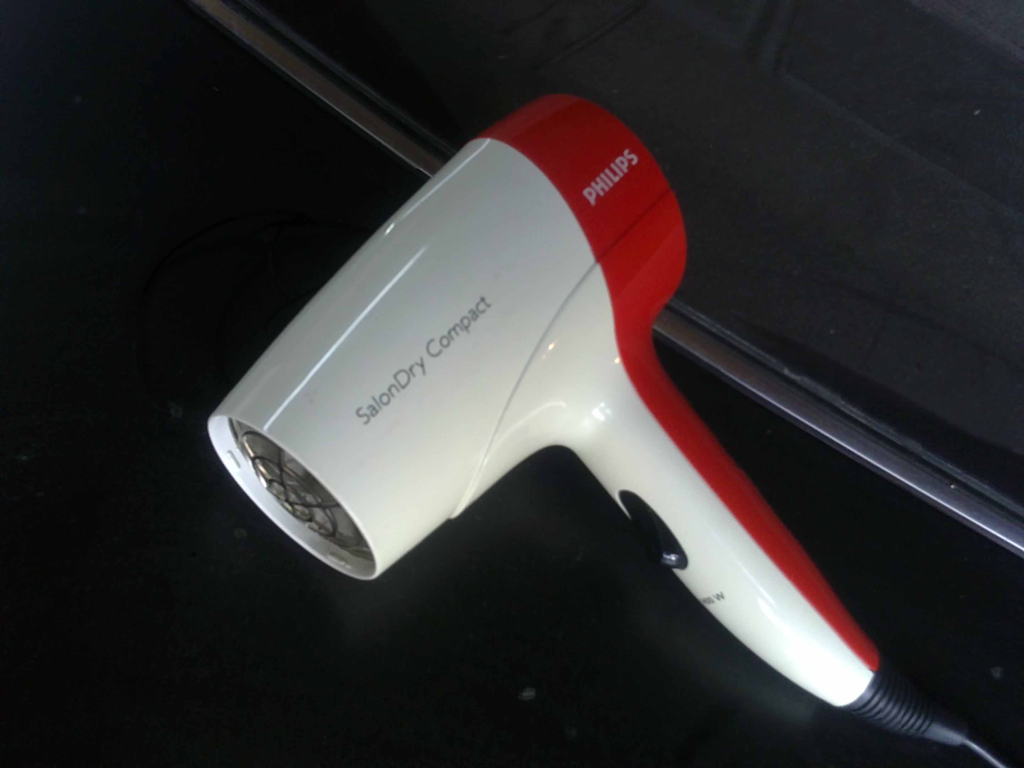

Комментарий к файлу: Фен для обтяжки, хватает за глаза, пробывал техничским(промышленным) только хуже...
3,02.JPG [ 814.03 КБ | Просмотров: 3440 ]

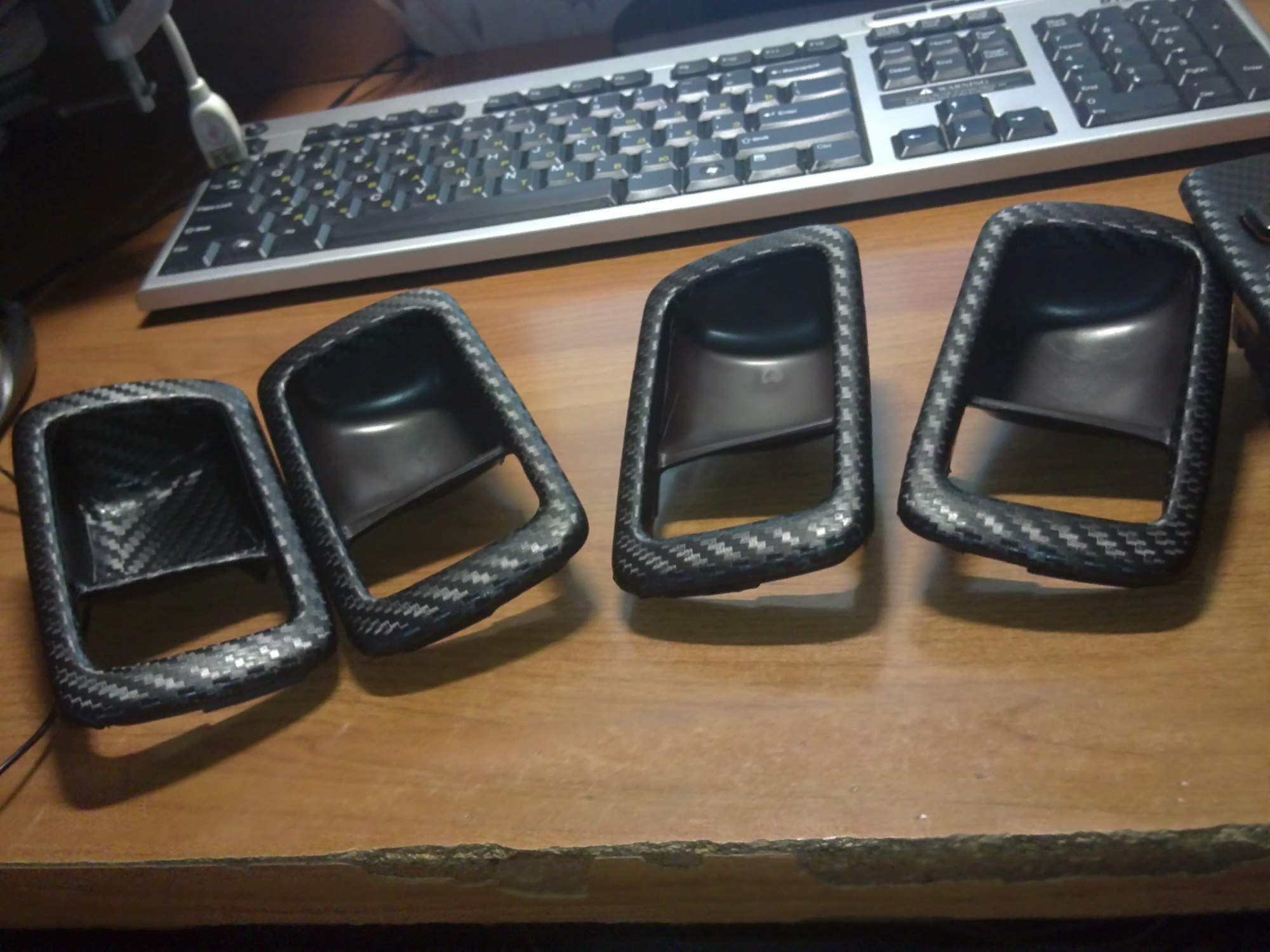

Комментарий к файлу: остальной инструмент, шпателёк только надо помягче, а то пленку царапает если жёсткий
3,03.jpg [ 648.93 КБ | Просмотров: 3440 ]

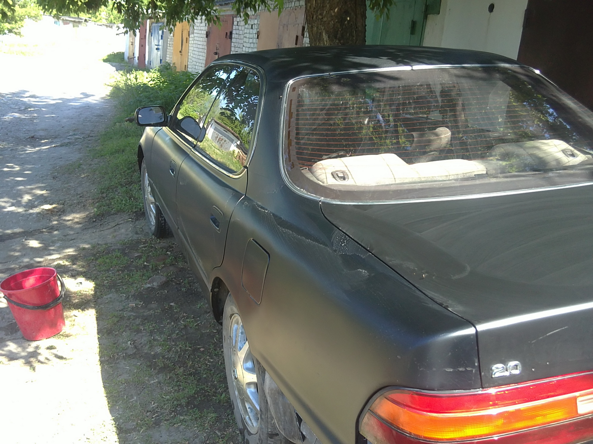

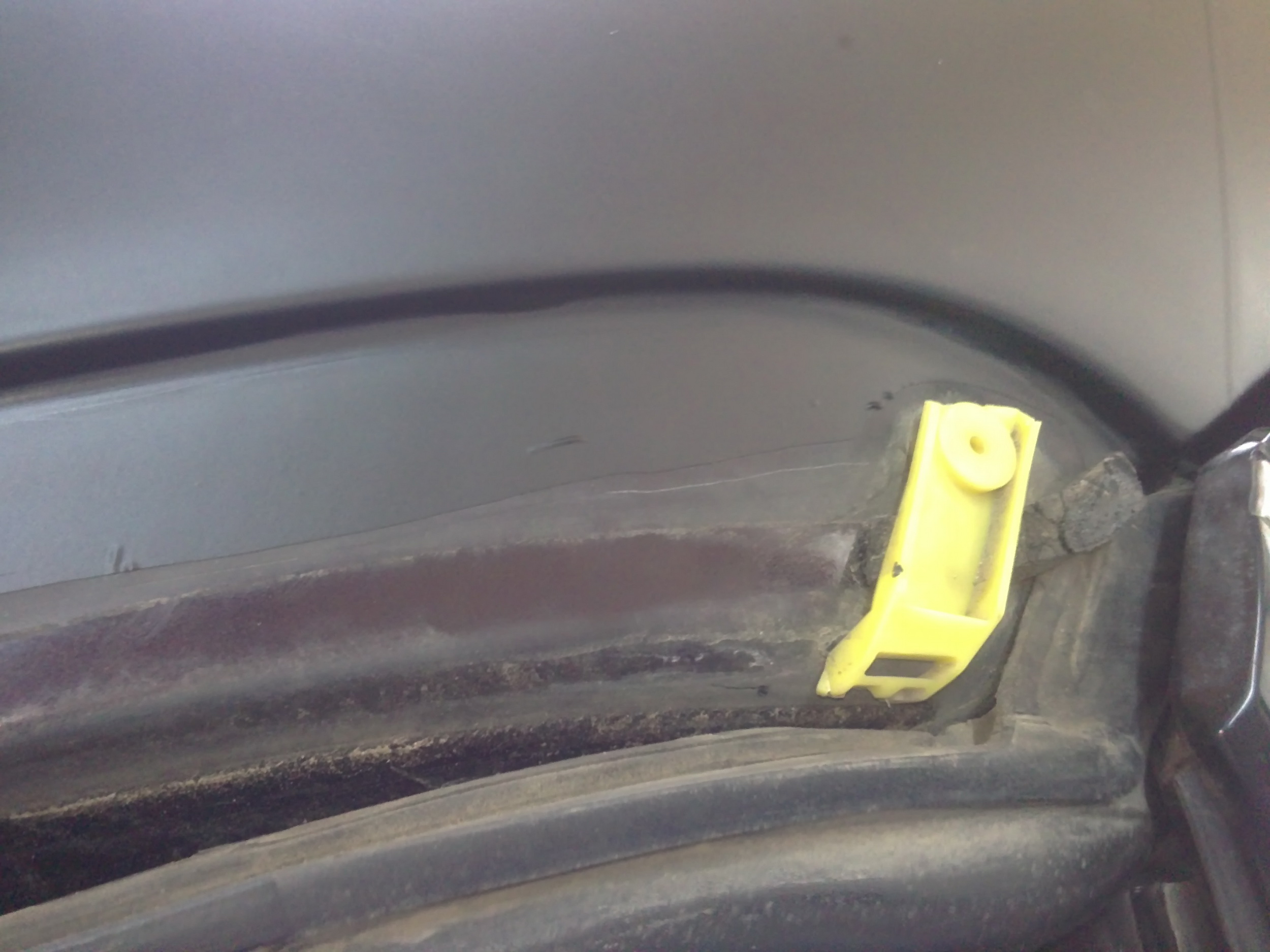

я про углы не спроста спрашиваю т.к. был печальный опыт...
обклеивал я детали салона по зиме, все получилось классно, но когда пришло лето и в закрытом салоне стало сильно нагреваться от солнца пленка начала приобретать свой первоначальный вид т.е. там где растянул (углы внутренние и внешние) стягиваться и отлипать.
после этого я к винилу отношусь не очень...

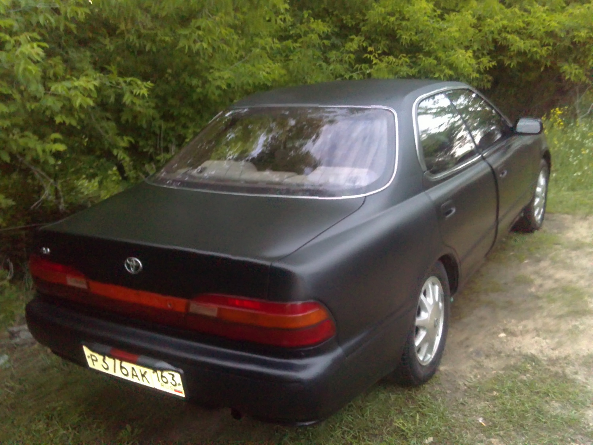

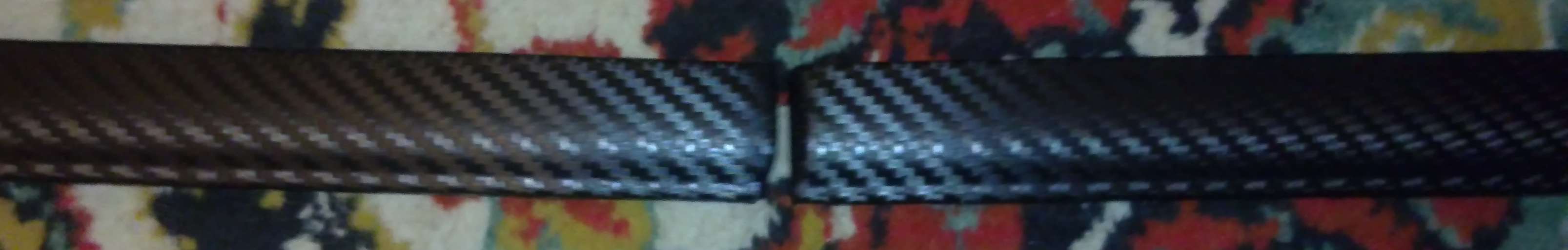

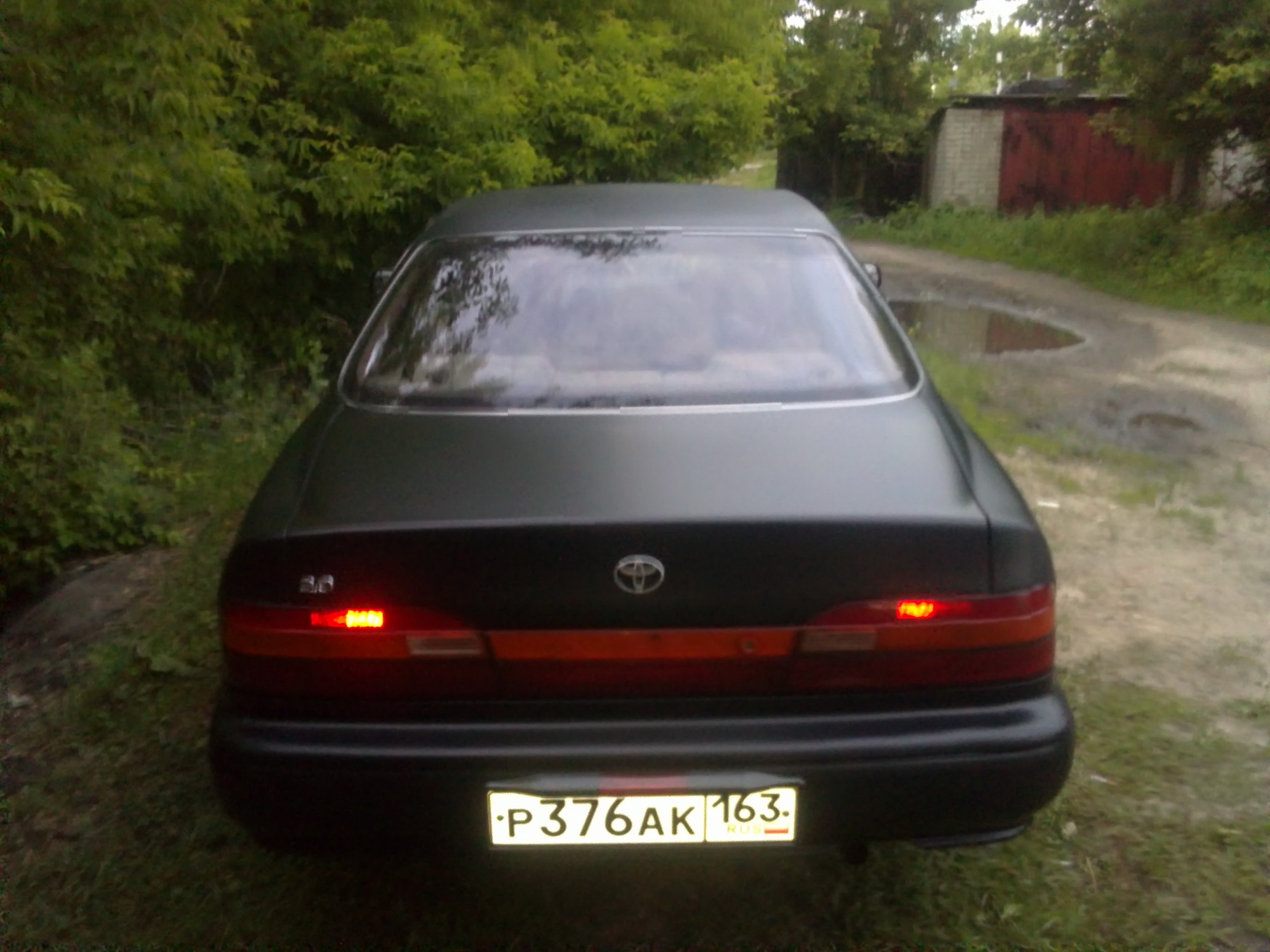

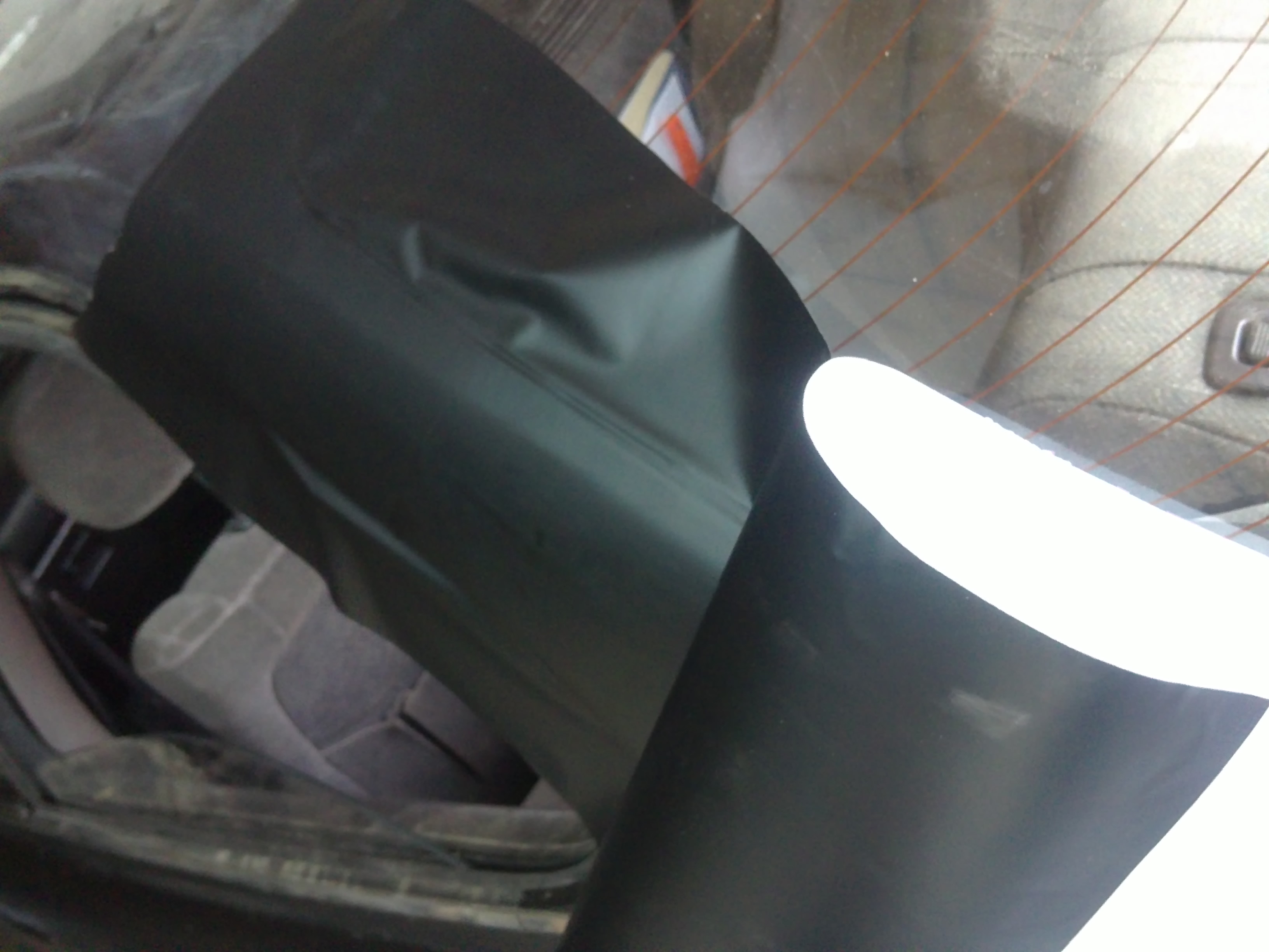

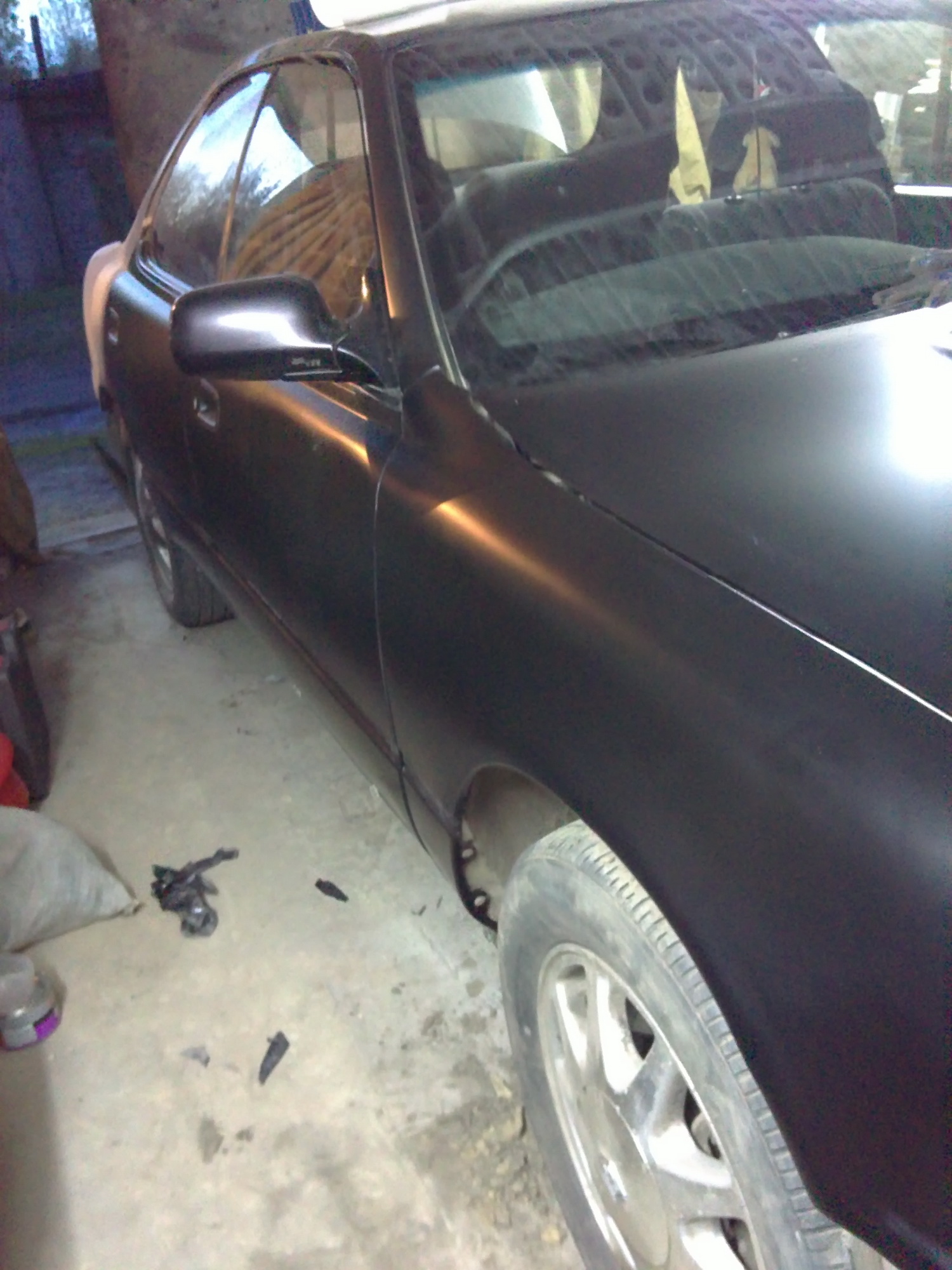

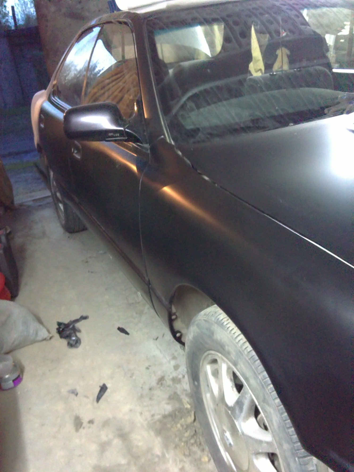

Не успел все сразу выкинуть фотки, их будет еще много. Плёнка ORACAL 870 черный мат, крыша карбон черный китайский какой-то даже названия нету(возможно ТR1). Углы спокойно затягиваются и приклеиваются, надо только чтобы ВСЕ поверхности были чистые(включая под капотом прегибы, за дверьми с внутренней стороны) а то пленка отходить начнёт.
Добавлено спустя 9 минут 48 секунд:
клеил кстати на сухую, на мокрую попробывал на бампере, оч не понравилось, возможно дело вкуса и навыка(знакомый только на мокрую клеит).
Добавлено спустя 18 минут 25 секунд:

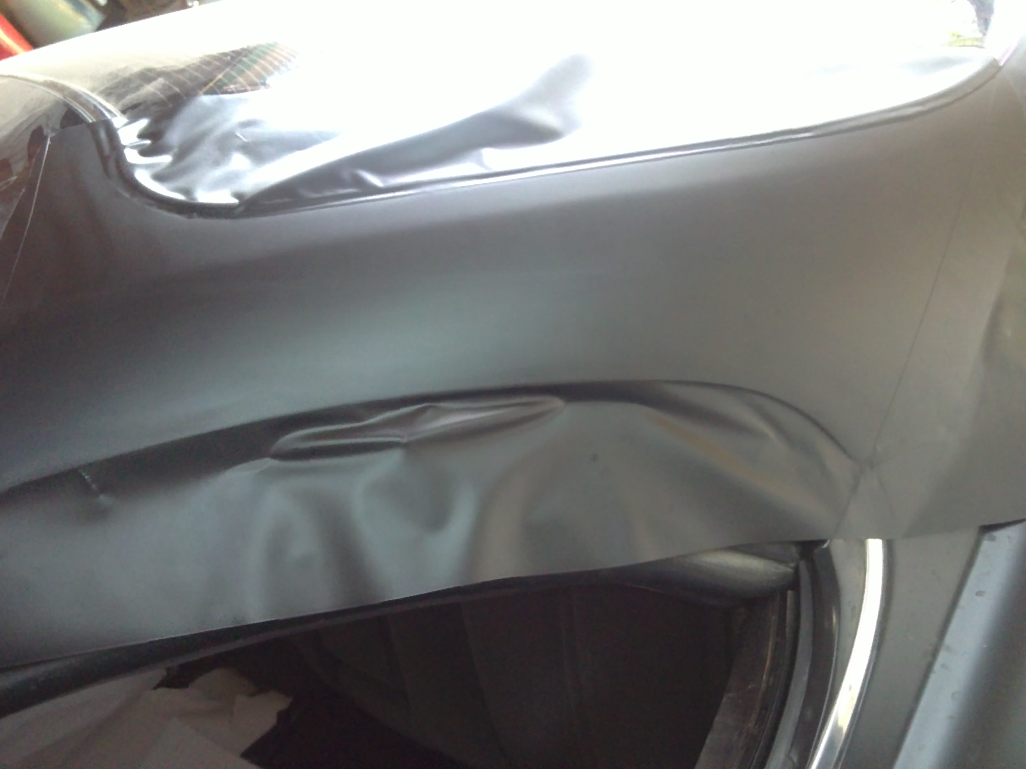

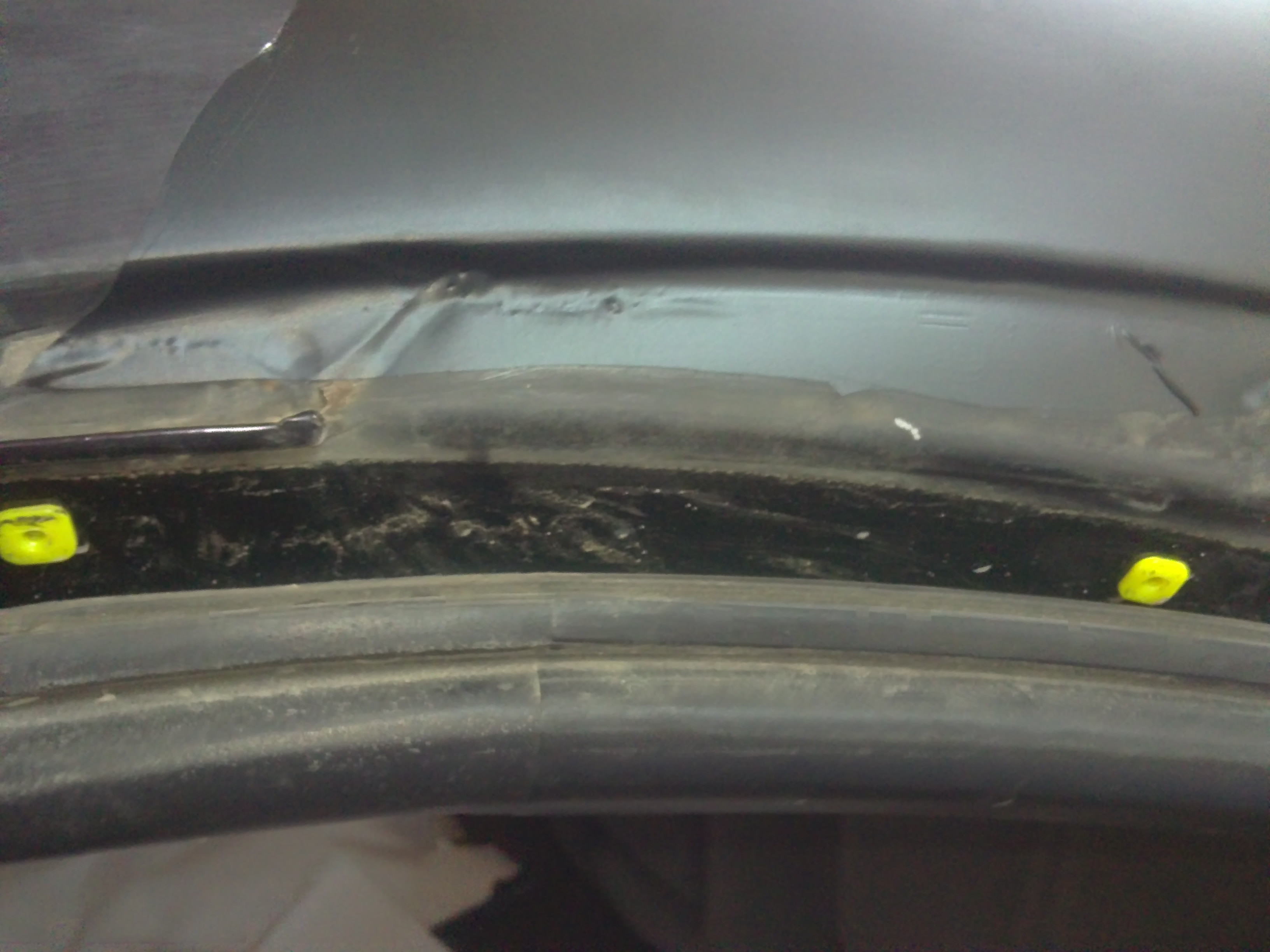

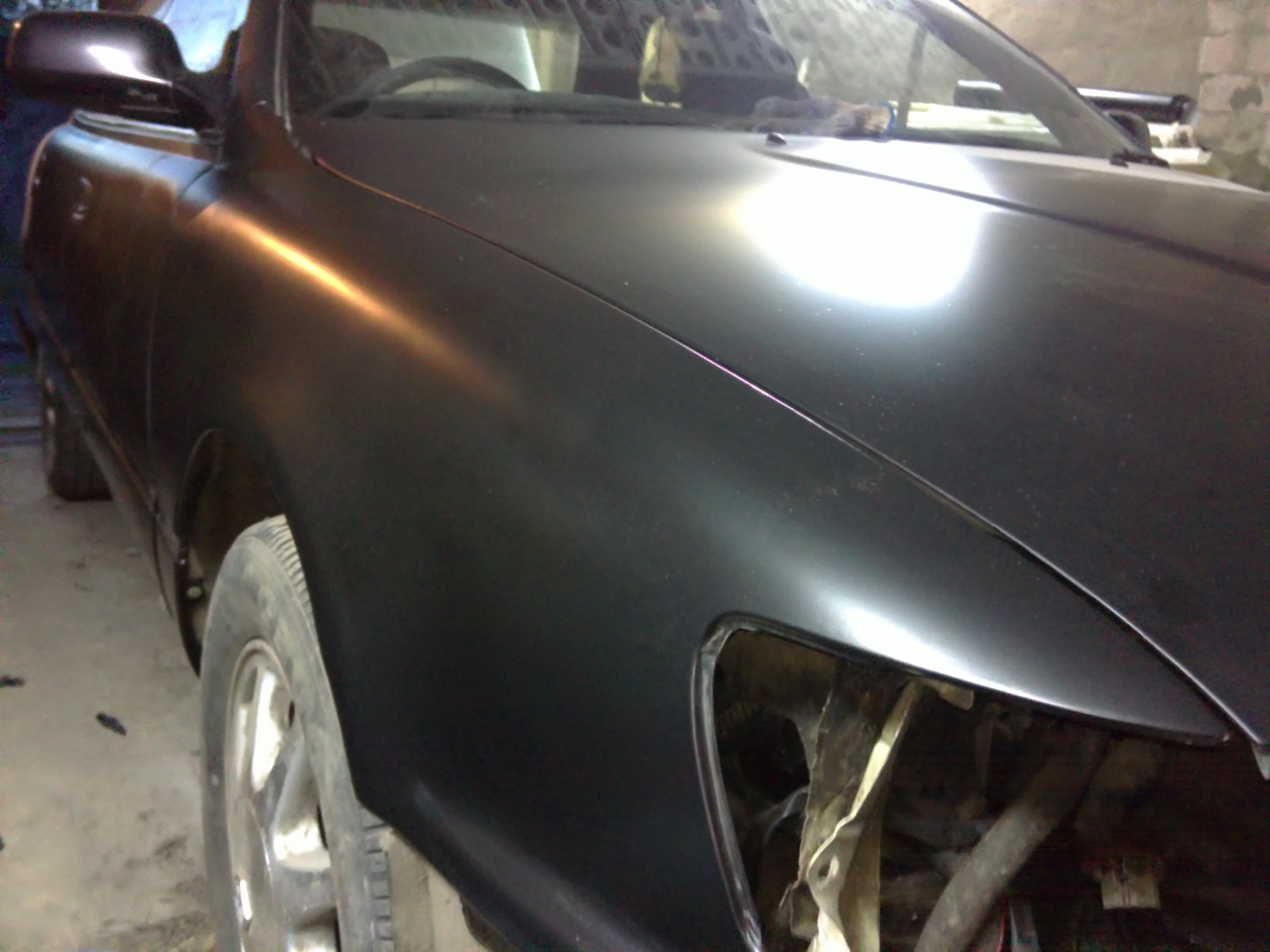

двери обтягивать намного удобнее на месте, да и вообще когда деталь закреплена на авто, оно по проще т.к. при растягивании(а оно в любом случае придётся тянуть Крылья тянул снятыми, прочуял все это) усилие прикладываешь, и если деталь не закреплена она начинает двигаться, становиться неудобно, пленка слепляется, потом её разлеплять в итоге че-нить поднеё попадает и остаются точки бугорки :twisted: .
Когда тянул двери, вынимал ручки(на первой двери снимал стекло потом ручки из нутри :dash: , а потом дошло :lol: не надо его снимать, тогда только тяжелее молдинг сдёрнуть чтобы клипсы целые остались), снимал молдинги, ну и подготовка как на бампере...
Добавлено спустя 11 минут 53 секунды:
Фото в процессе, извиняйте, некогда делать было, т.к. тянул вдвоём с женой(одному ОООчень тяжко будет, особенно крылья пред. и зад.). Крышу можно и одному, только времени не час уйдет,а где около трёх....
Пока были сняты крылья затянул передние стойки, предварительно сняв боковые молдинги на крыше...
Добавлено спустя 6 минут 45 секунд:

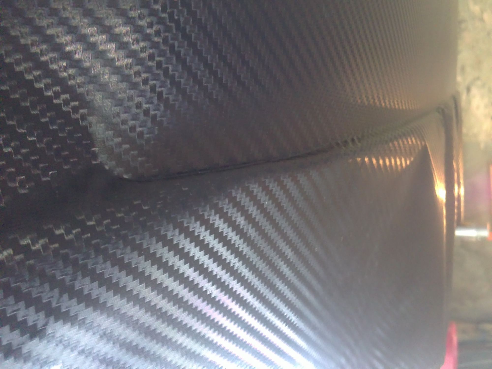

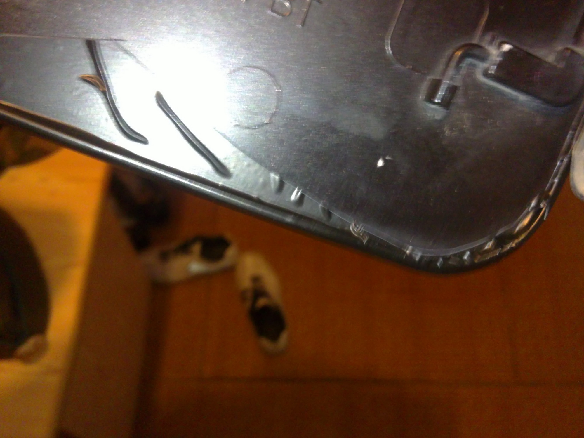

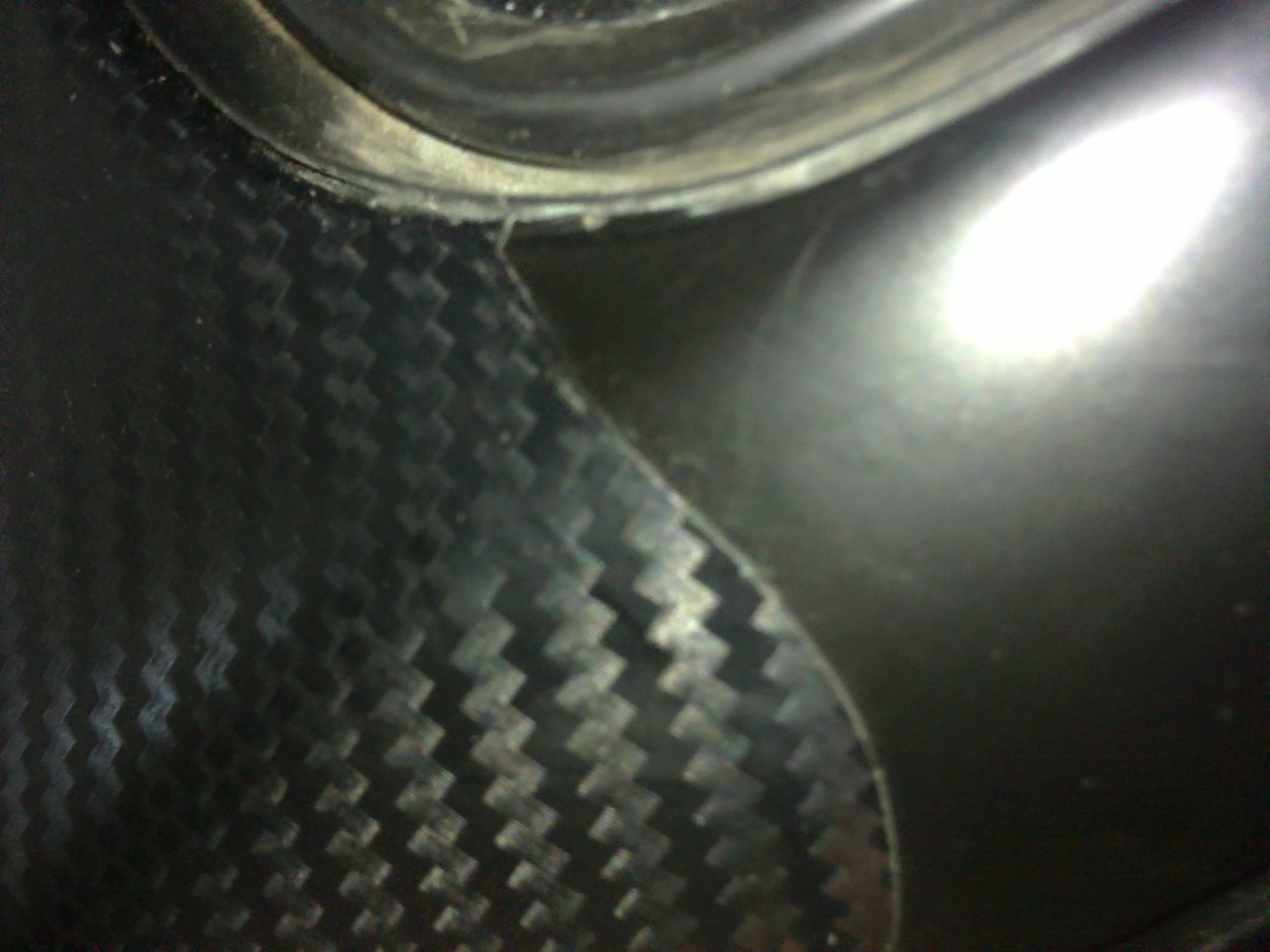

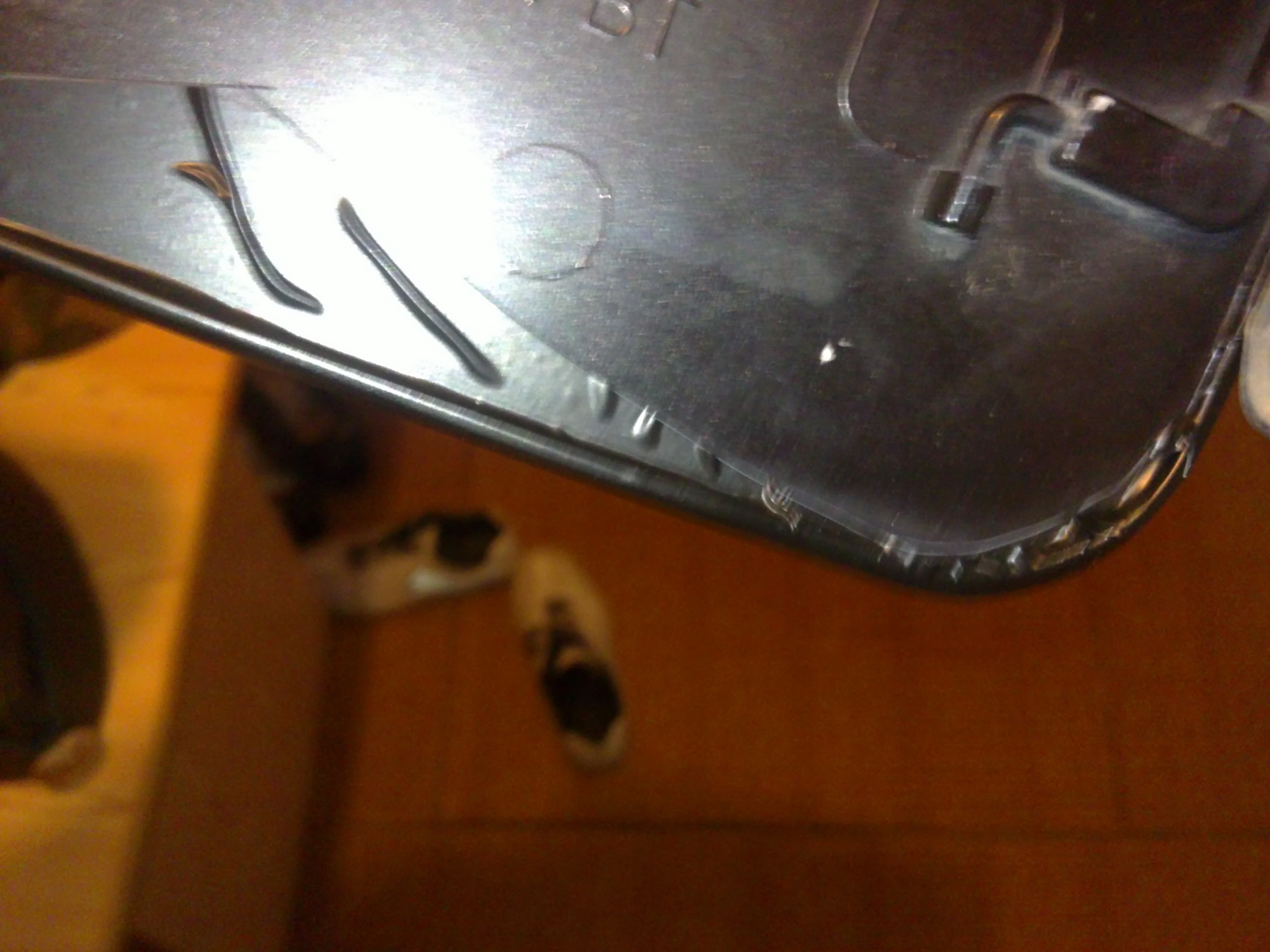

По вопросу углов, на фото есть пример на крышке бензобака, как хорошо заклеиваются перегибы, если они чистые....
Еще немного фоток о процессе...
Добавлено спустя 6 минут 28 секунд:
крыша...
Добавлено спустя 8 минут 45 секунд:
еще крыша
Добавлено спустя 4 минуты 36 секунд:
молдинги
Добавлено спустя 4 минуты 9 секунд:

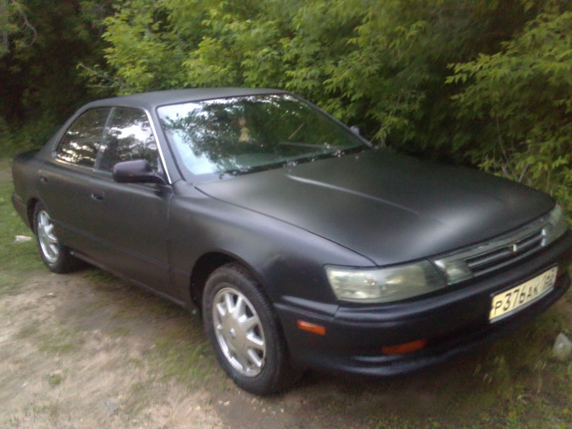

Ну в готовом почти виде...
Добавлено спустя 4 минуты 56 секунд:
остались только порожки прикрутить, и еще вопрос ни у кого нету букв VX что рядом с 2.0 на крайнем фото, мой отвалились зимой(или кто помог им отвалиться....)

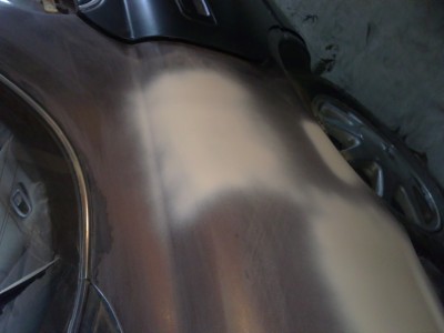

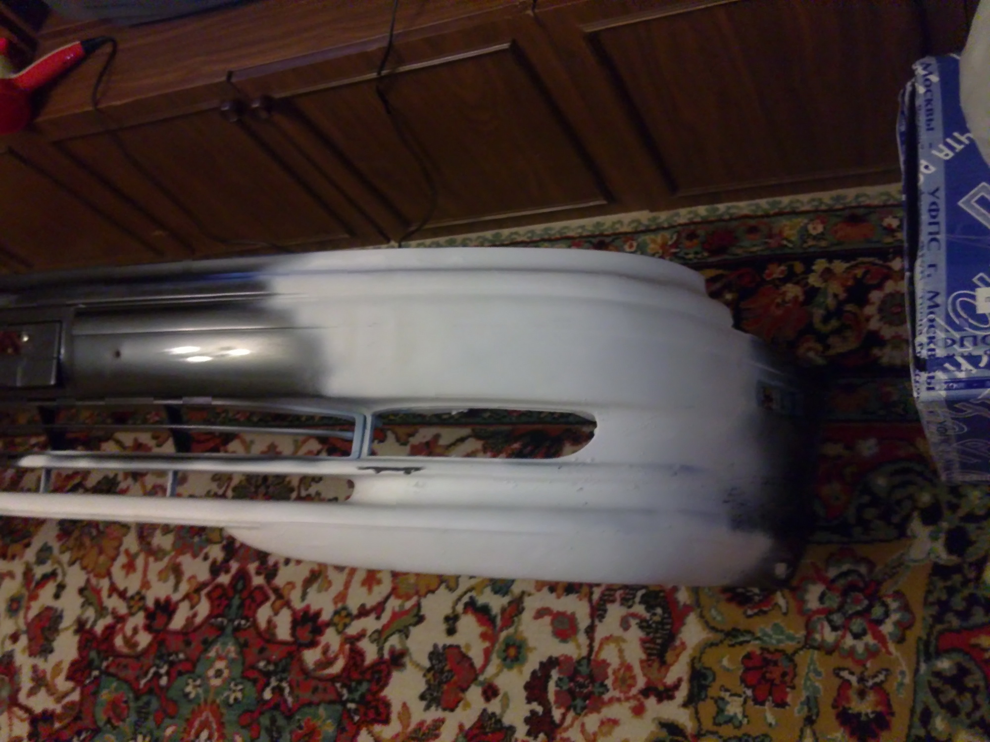

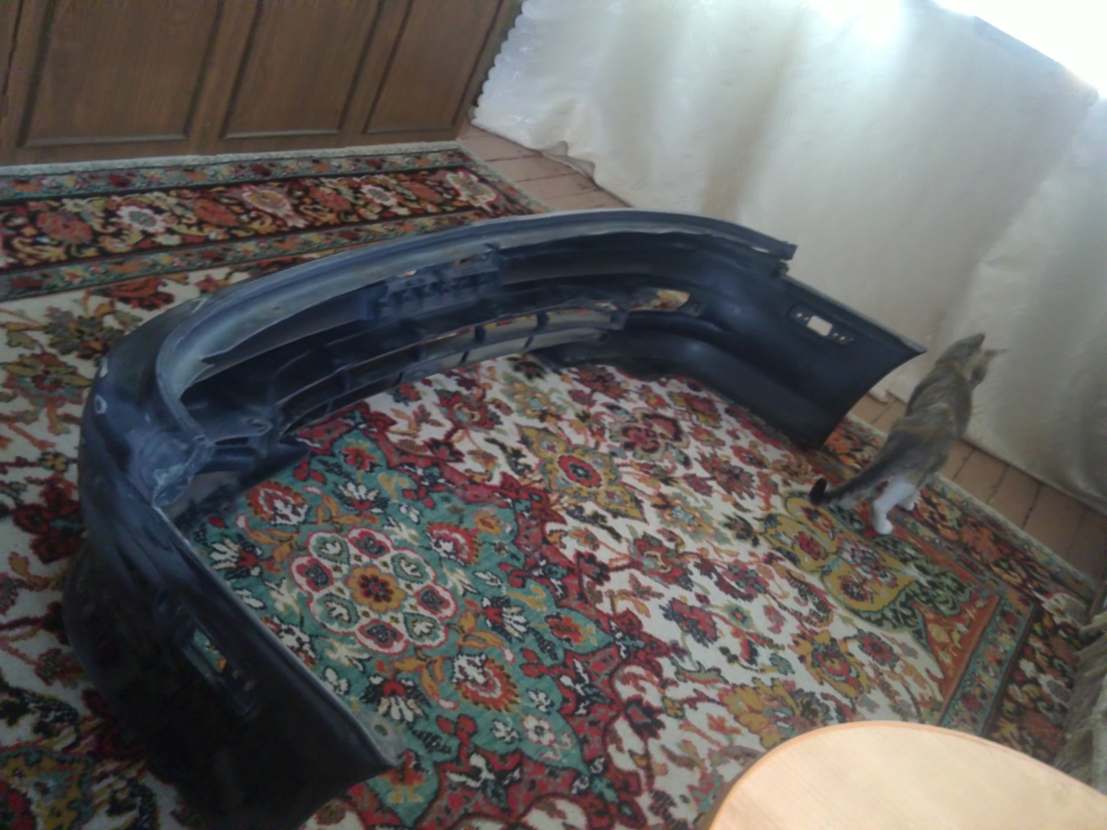

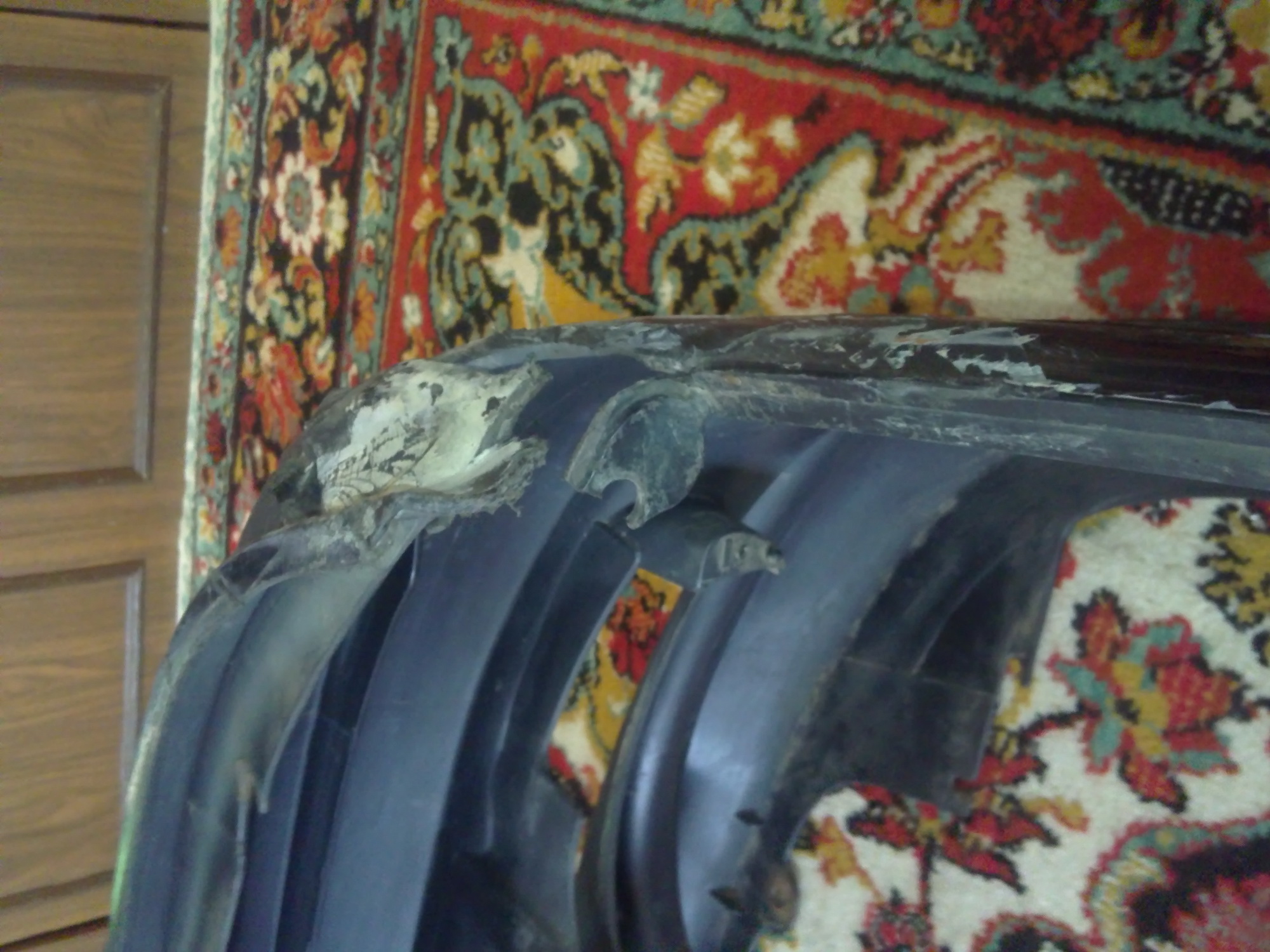

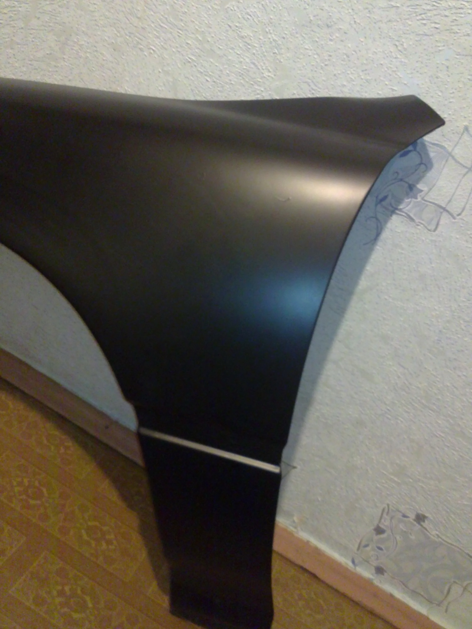

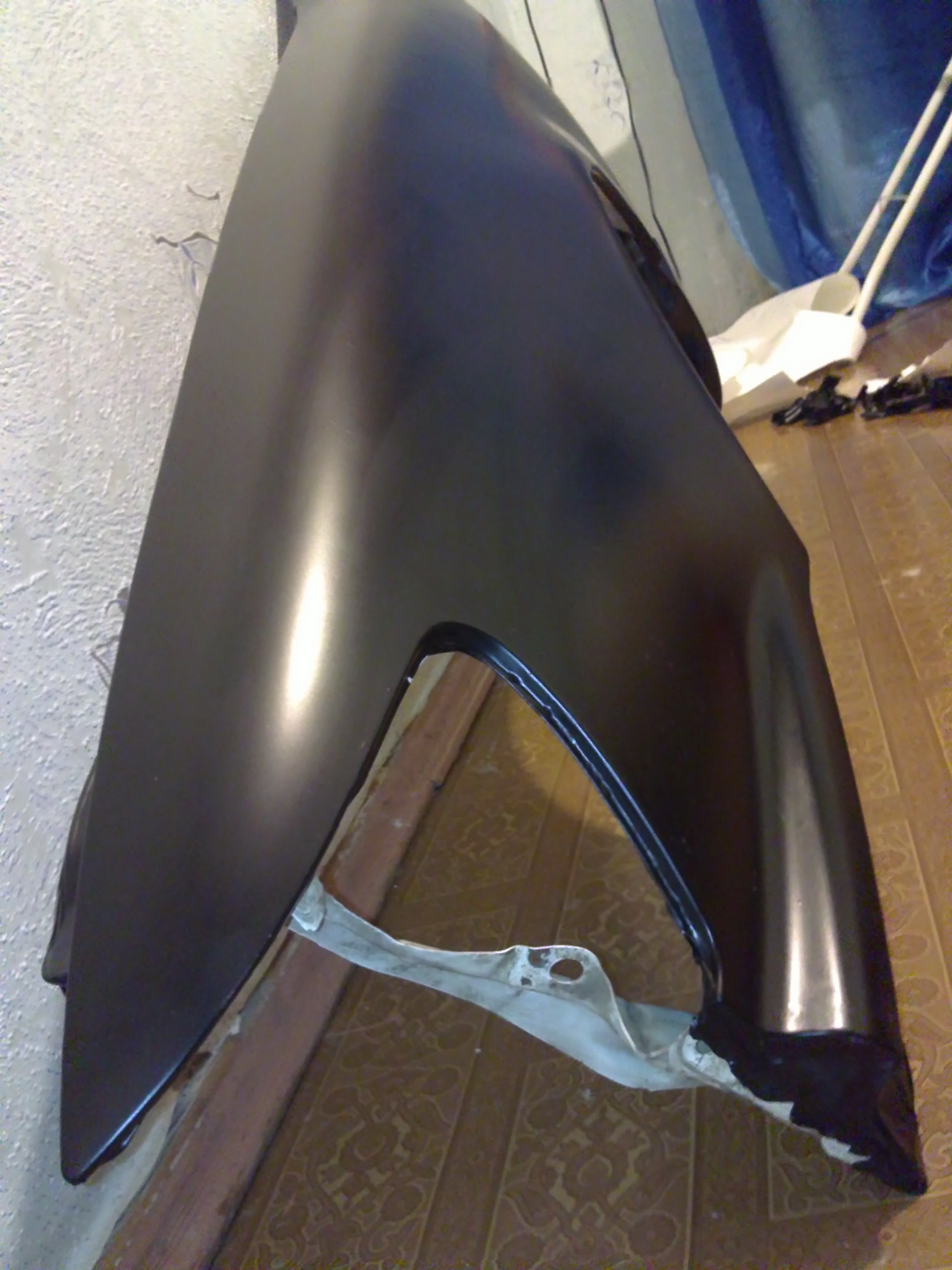

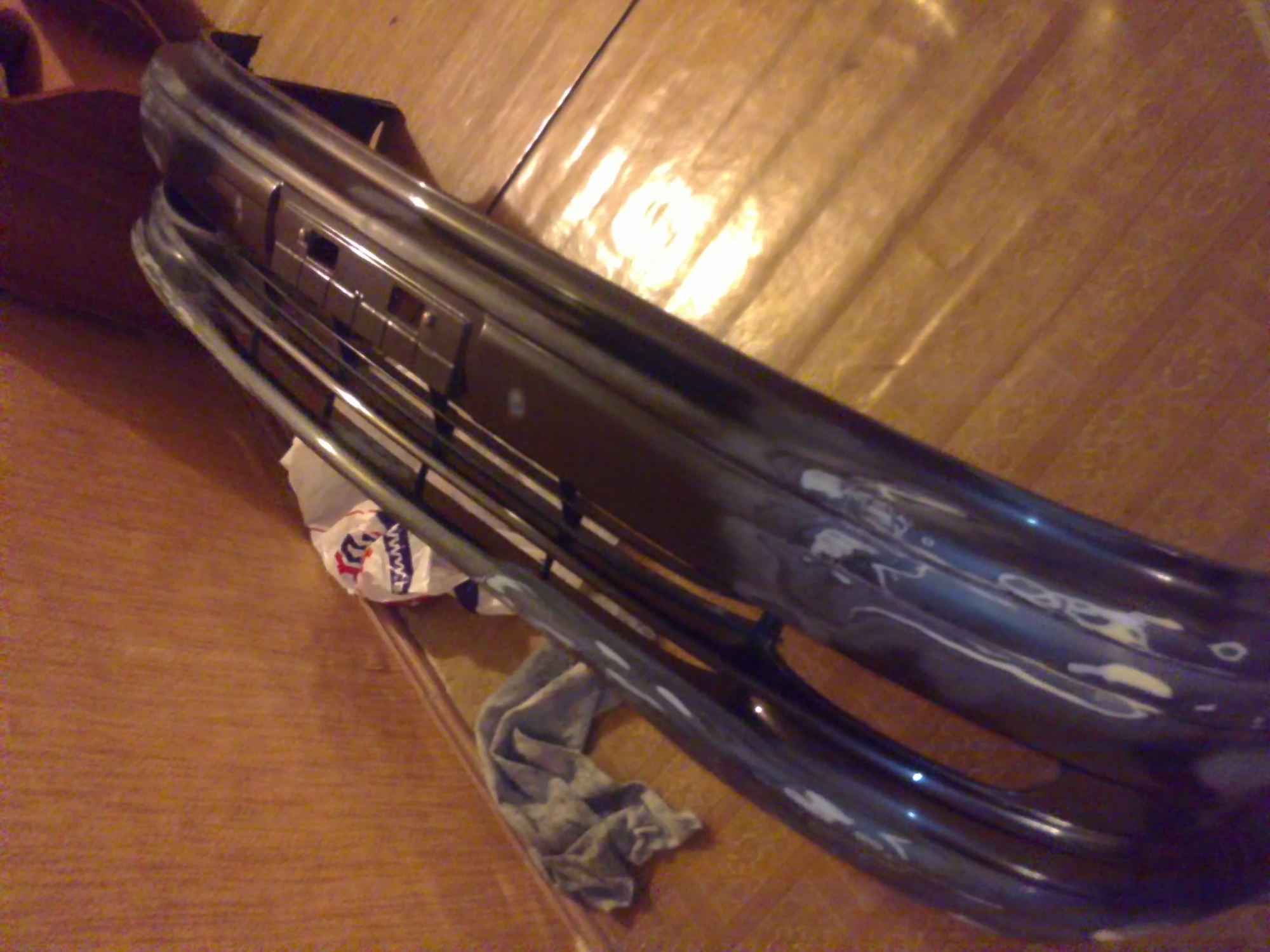

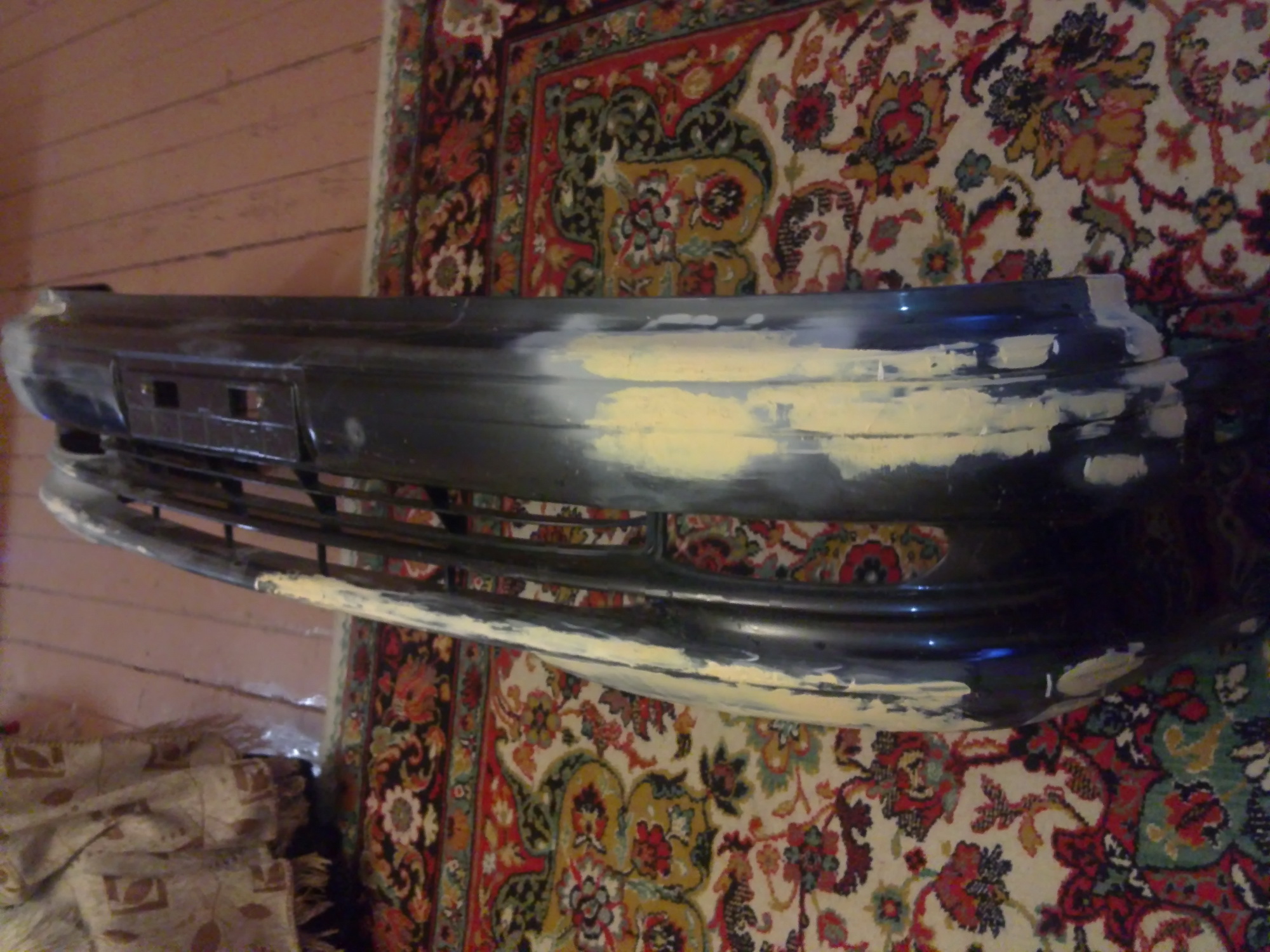

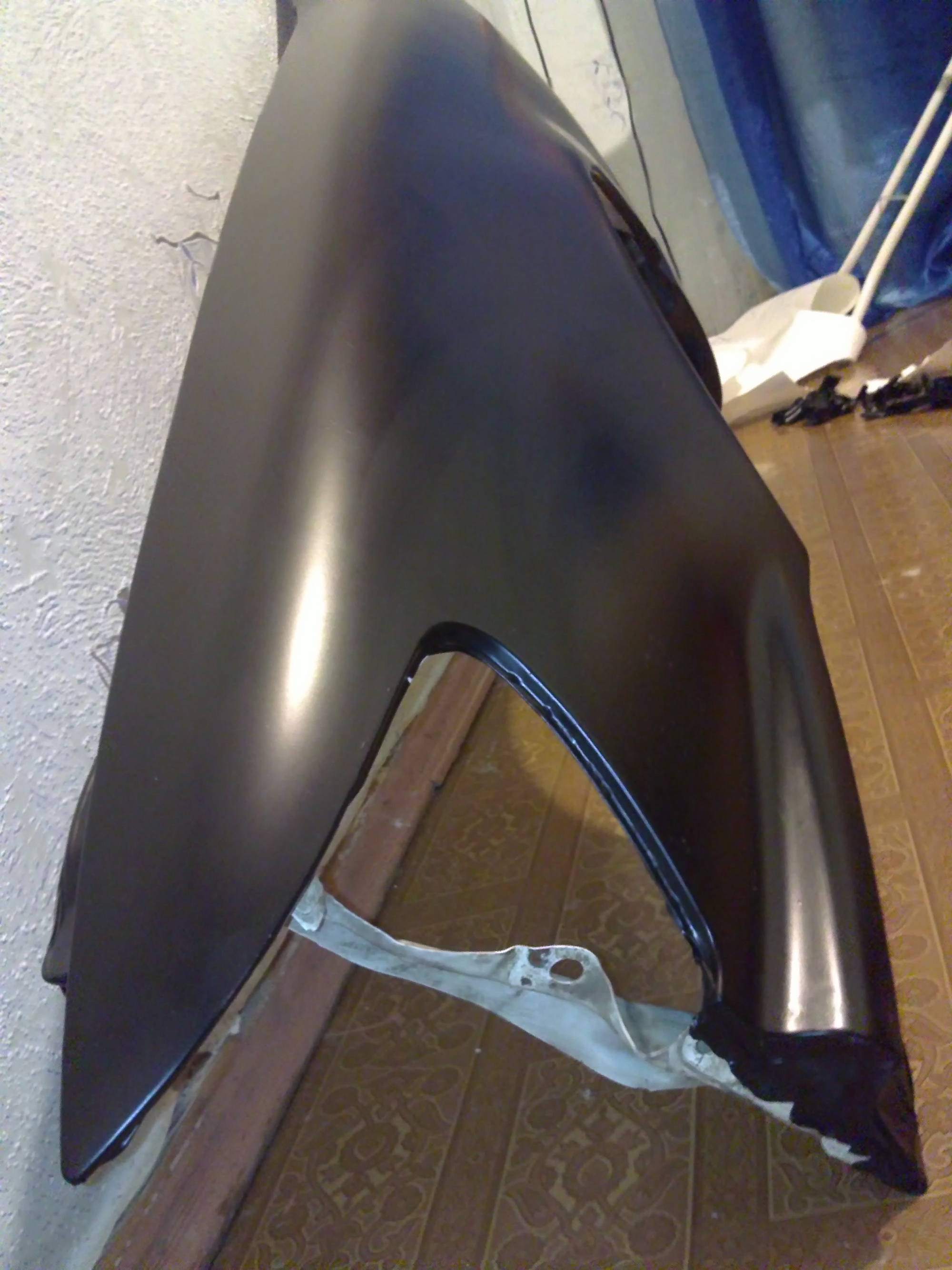

Комментарий к файлу: сначала скинул бампера вот передний, оба были коцнутые
4,1.JPG [ 482.38 КБ | Просмотров: 3260 ]
Комментарий к файлу: все сколы сровнялись
4.jpg [ 580.65 КБ | Просмотров: 3260 ]

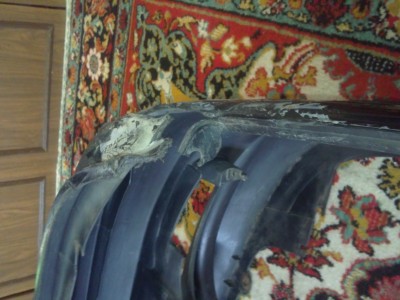

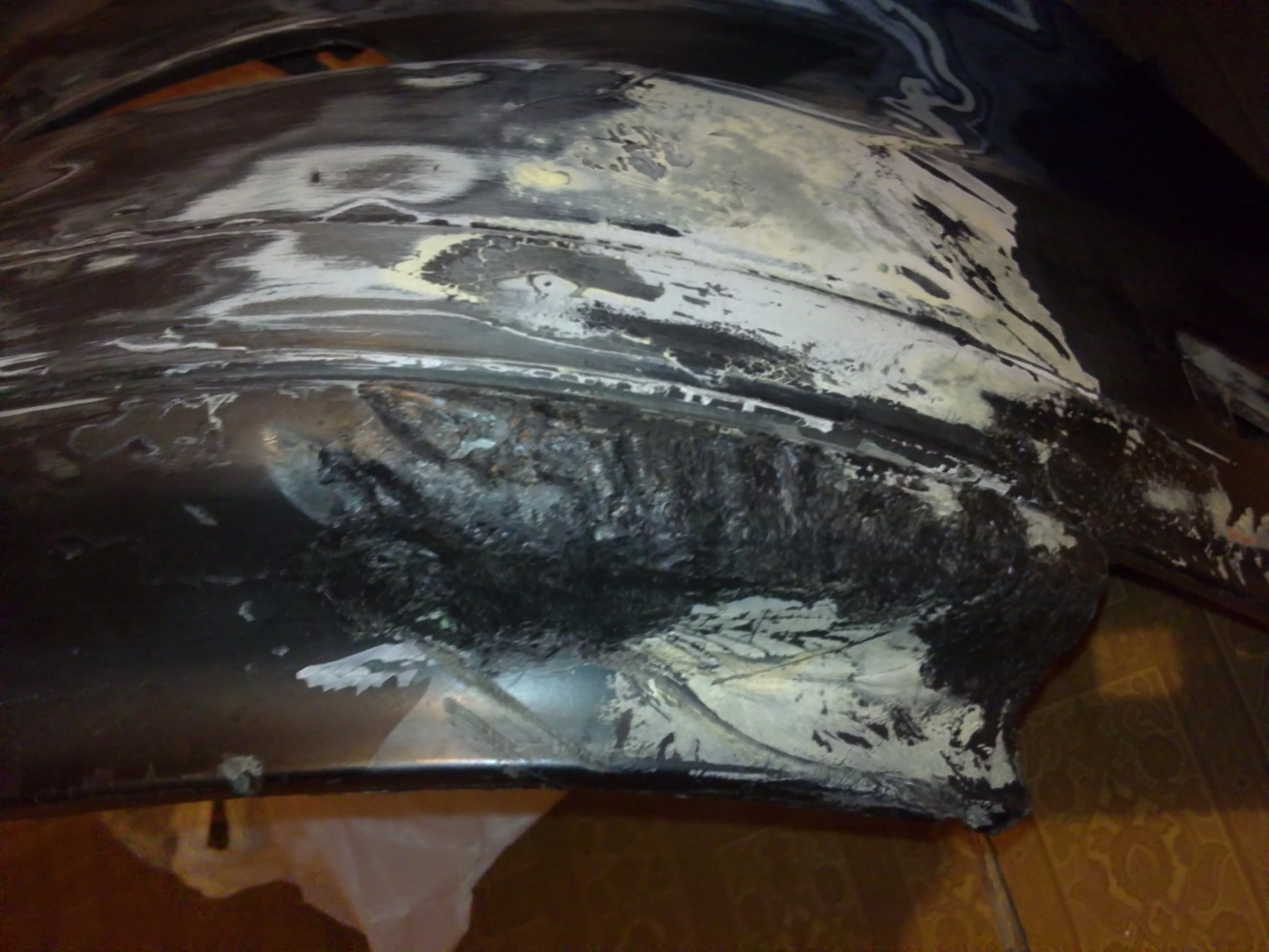

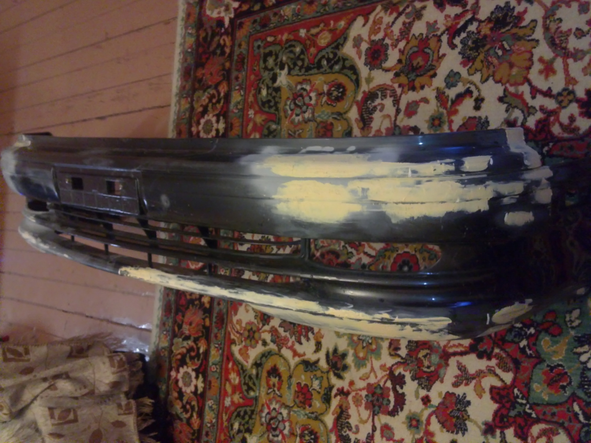

Комментарий к файлу: вот как-то так коцнуто
5.jpg [ 620.53 КБ | Просмотров: 3260 ]
Комментарий к файлу: вот так запаяно(с сеткой из нутри)
10.jpg [ 575.61 КБ | Просмотров: 3260 ]
Комментарий к файлу: все что не зачистилось в достаточном кол-ве немного зашпаклевалось
17.jpg [ 666.33 КБ | Просмотров: 3260 ]
Комментарий к файлу: запаянное тоже выводилось
19.jpg [ 688.2 КБ | Просмотров: 3260 ]

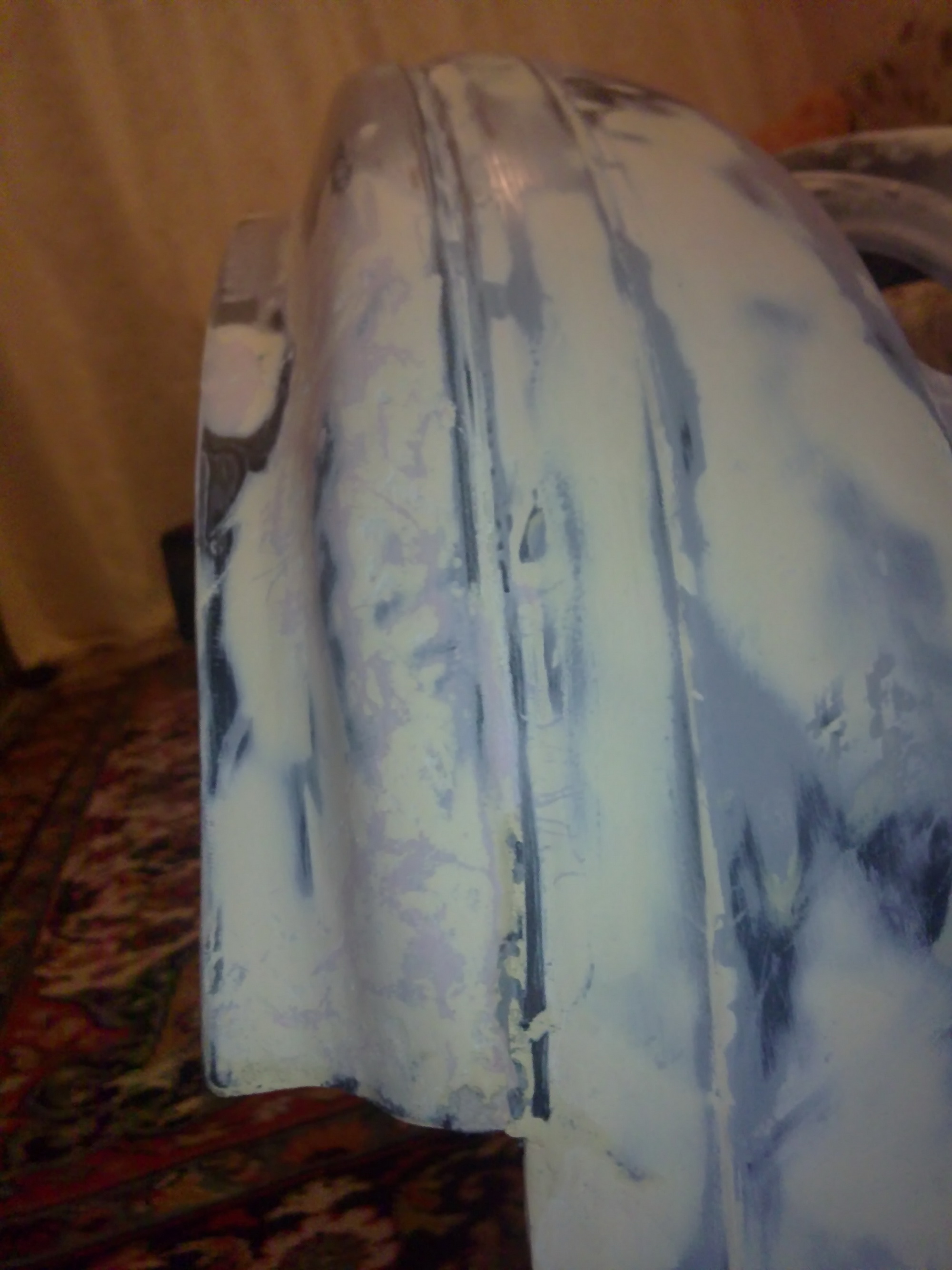

Комментарий к файлу: грунтанул по углам, сразу видно все косяки, еще пару раз выводил, и оставил грунтованную поверхность под обтяжку
24.jpg [ 568.44 КБ | Просмотров: 3260 ]

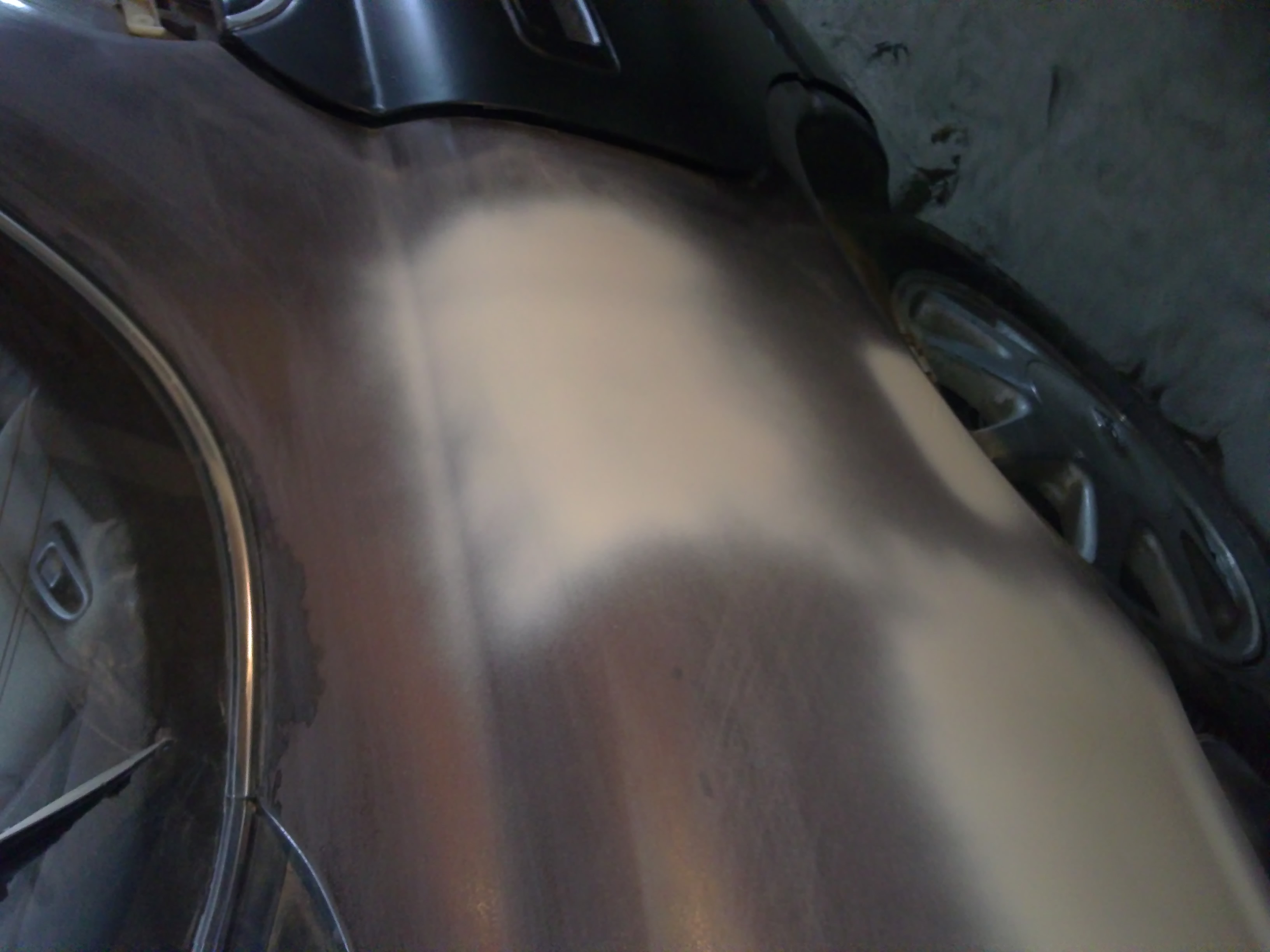

Комментарий к файлу: с машины снимал фары, все особо заметные вмятины большие царапины шпаклюются, выводятся грунтуются, вобщем получается как на фото, плёнка даже к этому липнет на ура
27.jpg [ 541.52 КБ | Просмотров: 3260 ]
Комментарий к файлу: ну еще мне по дороге приходилось снимать старый лак, т.к. он еле держался, и мог при обклейке очень неприятно накосячить
28.JPG [ 742.28 КБ | Просмотров: 3260 ]

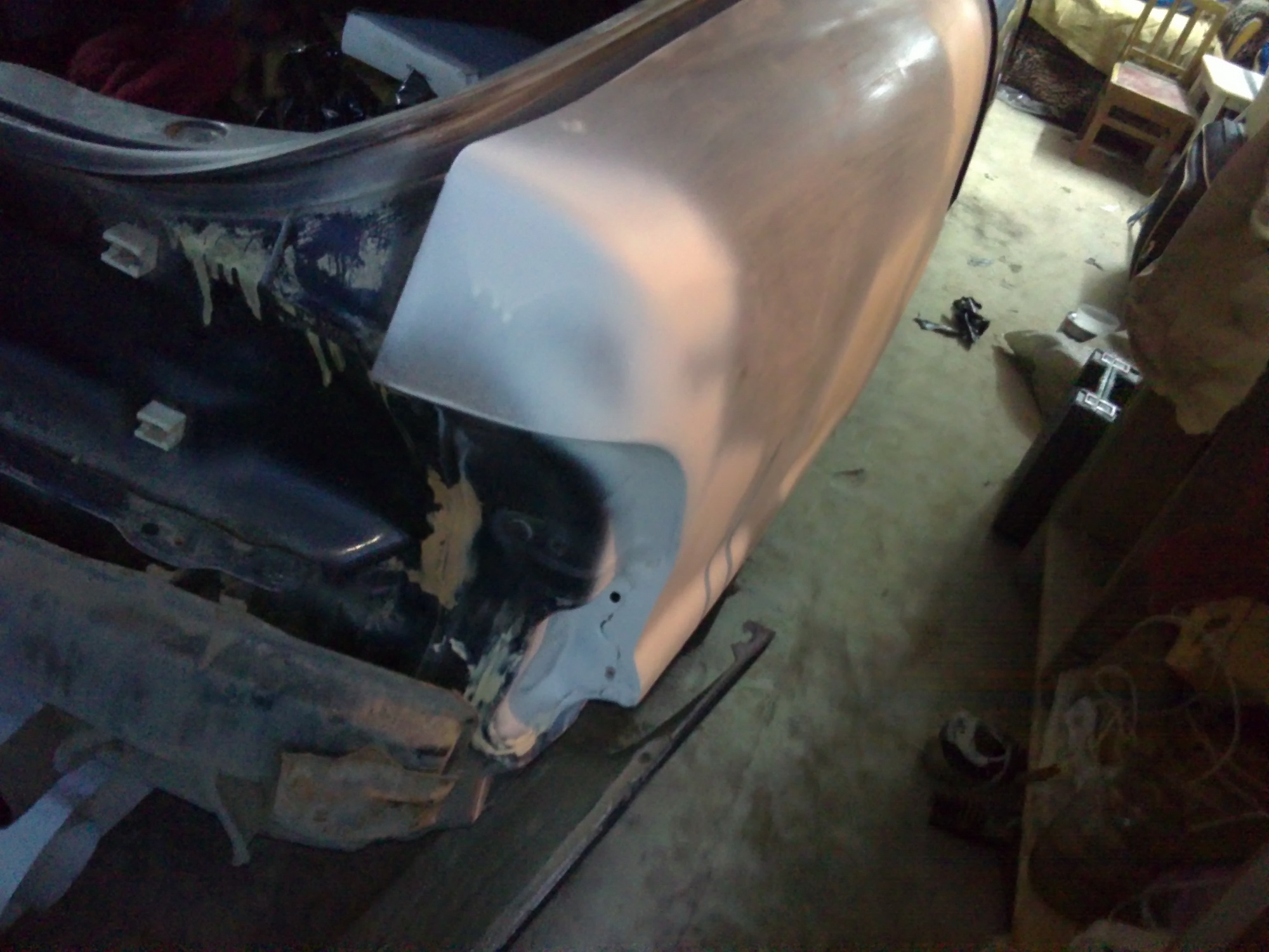

Комментарий к файлу: Еще я снимал крылья, но тут была причина в другом, можно не снимая.
29.jpg [ 642.3 КБ | Просмотров: 3260 ]
Комментарий к файлу: одну дверь я снимал, но это тоже лишнее...
31.jpg [ 837.13 КБ | Просмотров: 3258 ]

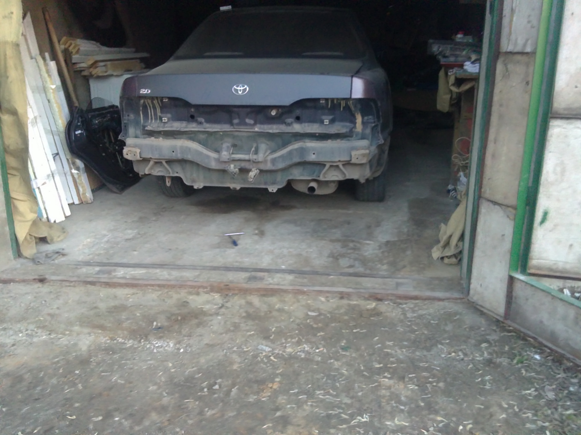

Комментарий к файлу: поразила легкость демонтажа заднего бампера, 10минут и на земле :)
33.jpg [ 587.8 КБ | Просмотров: 3258 ]

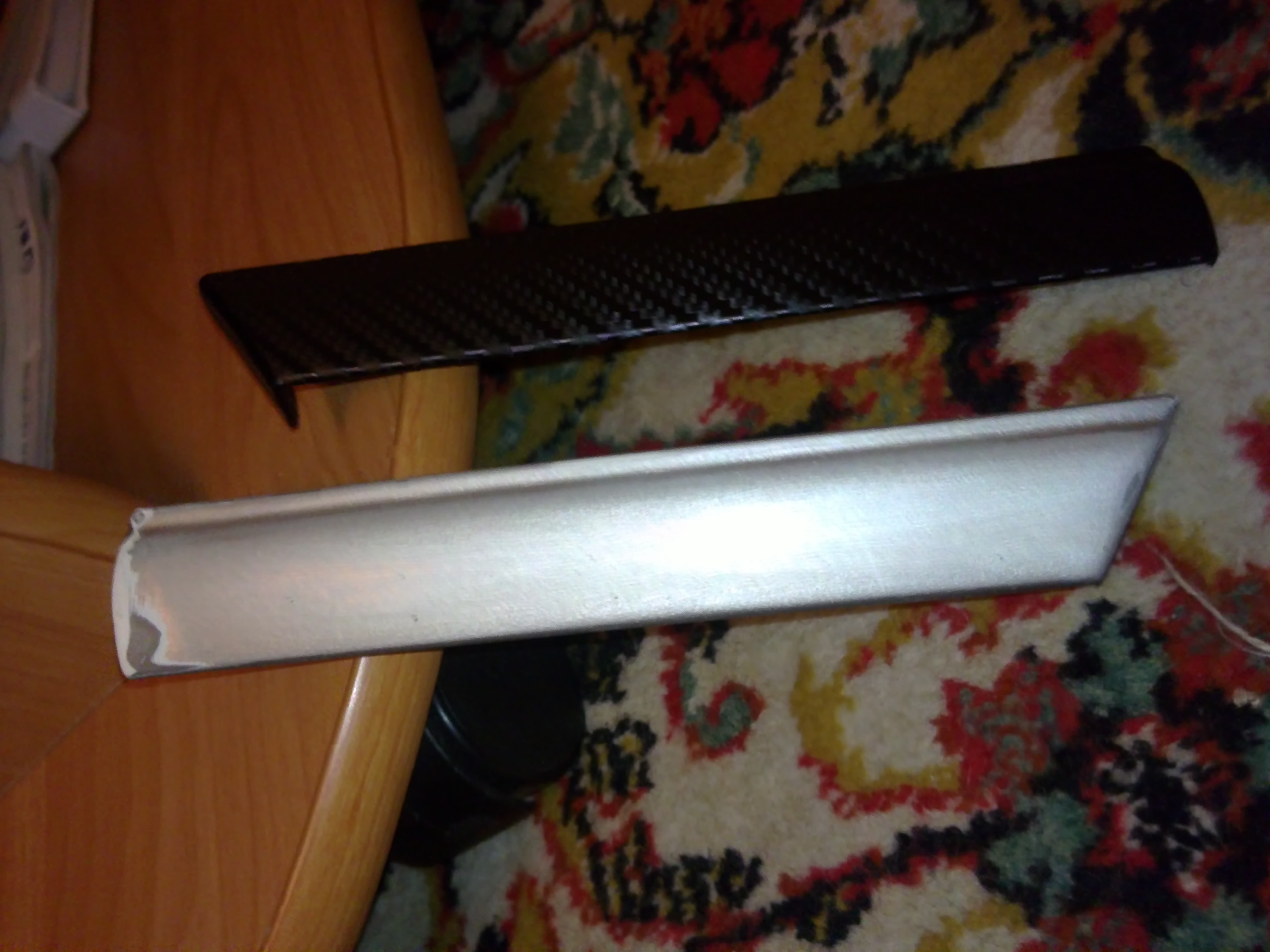

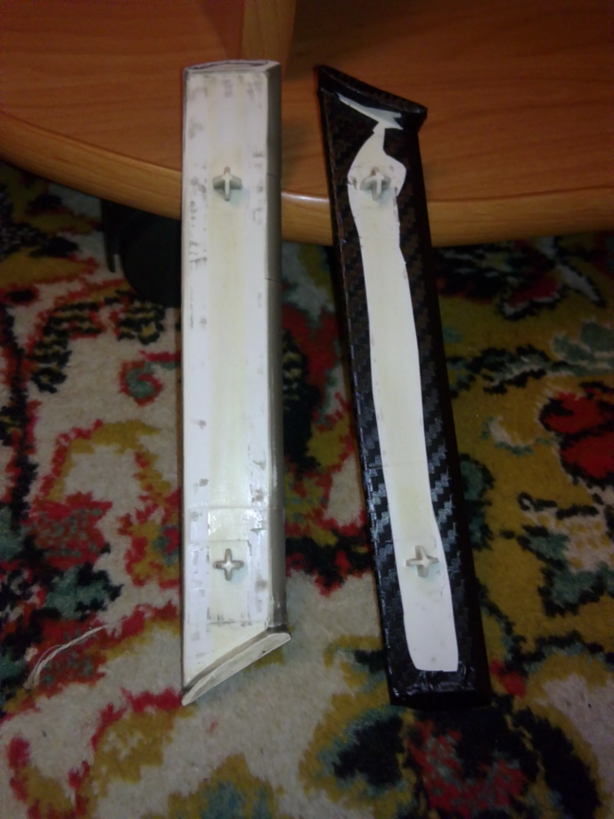

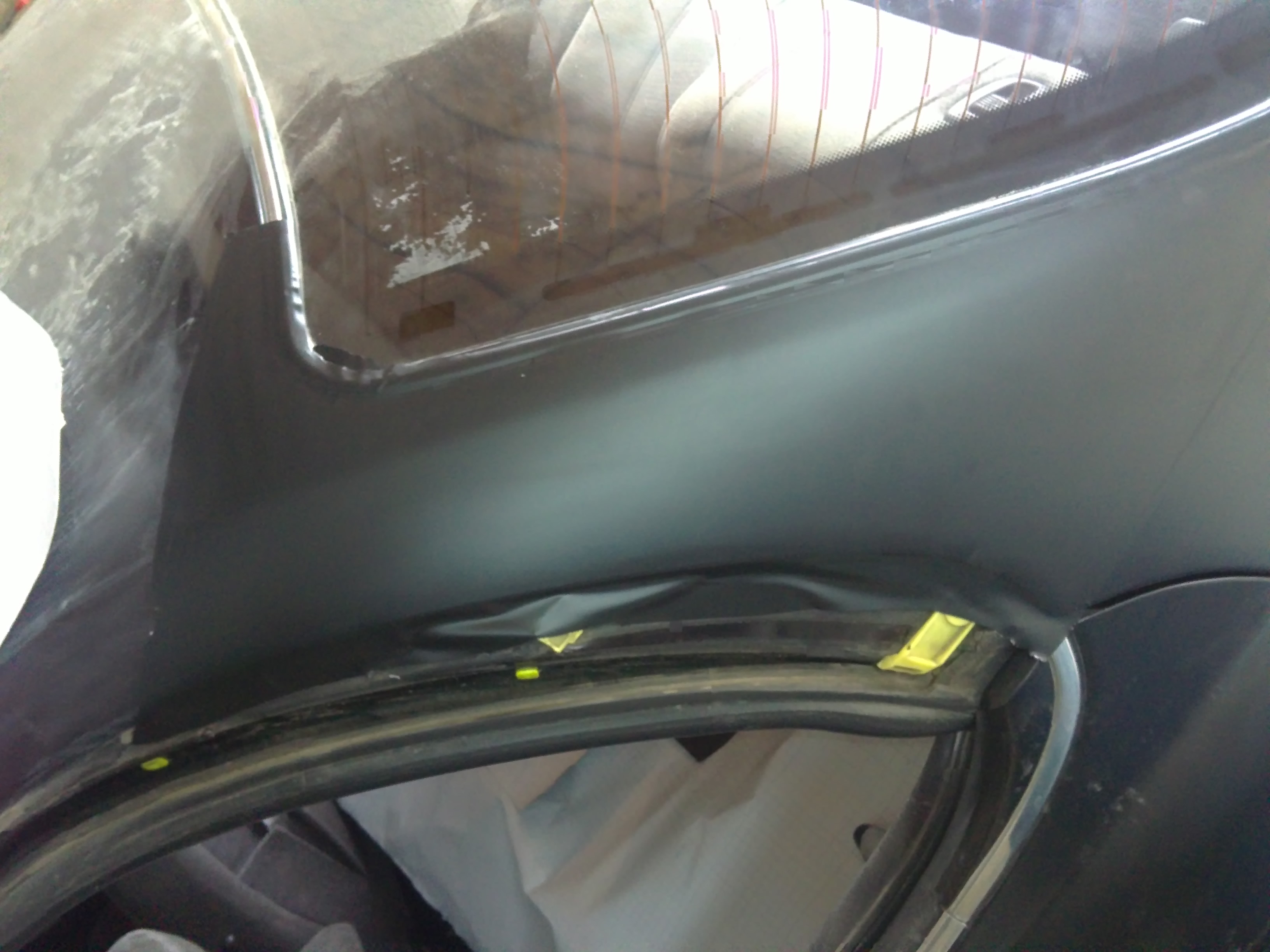

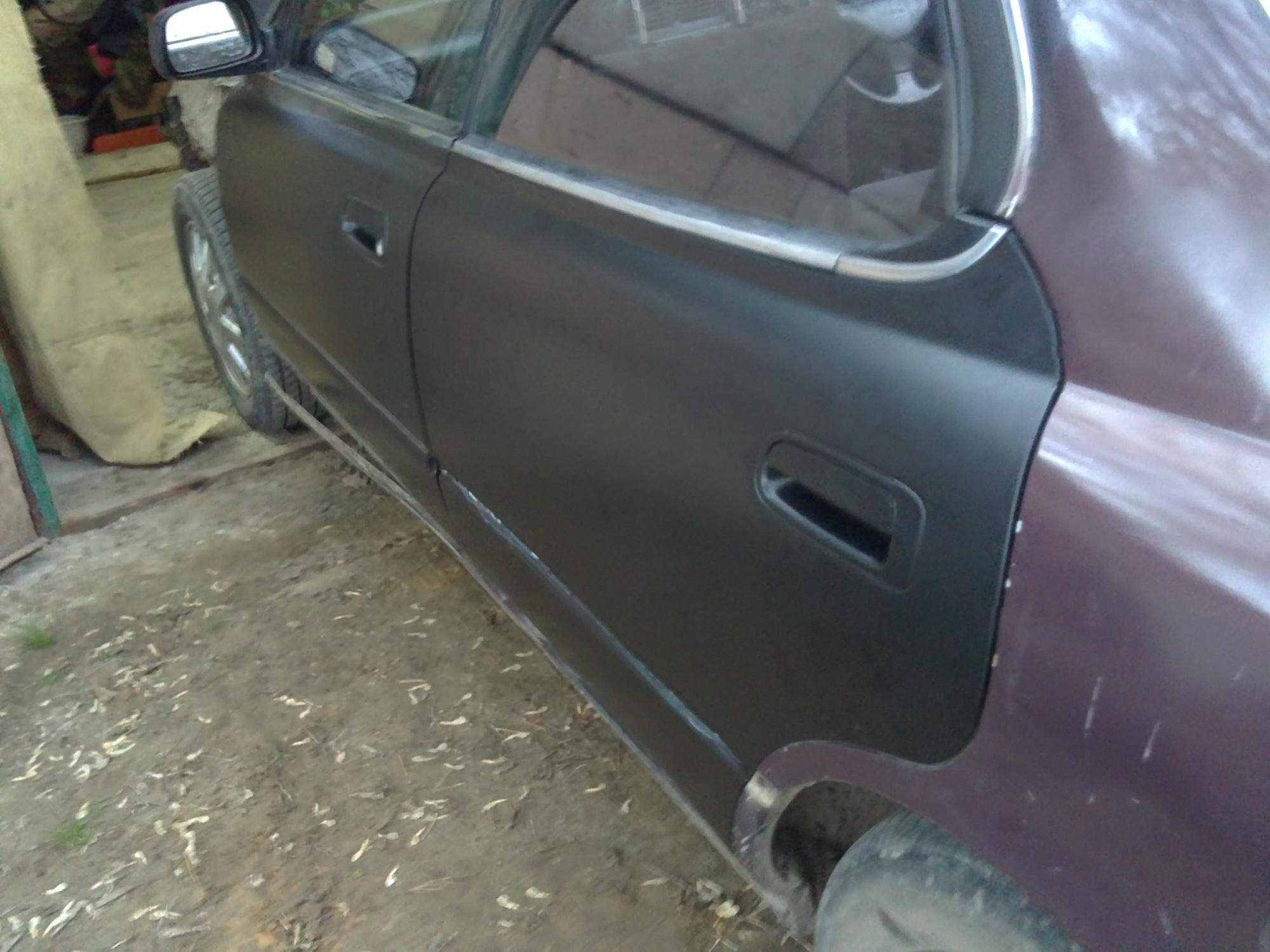

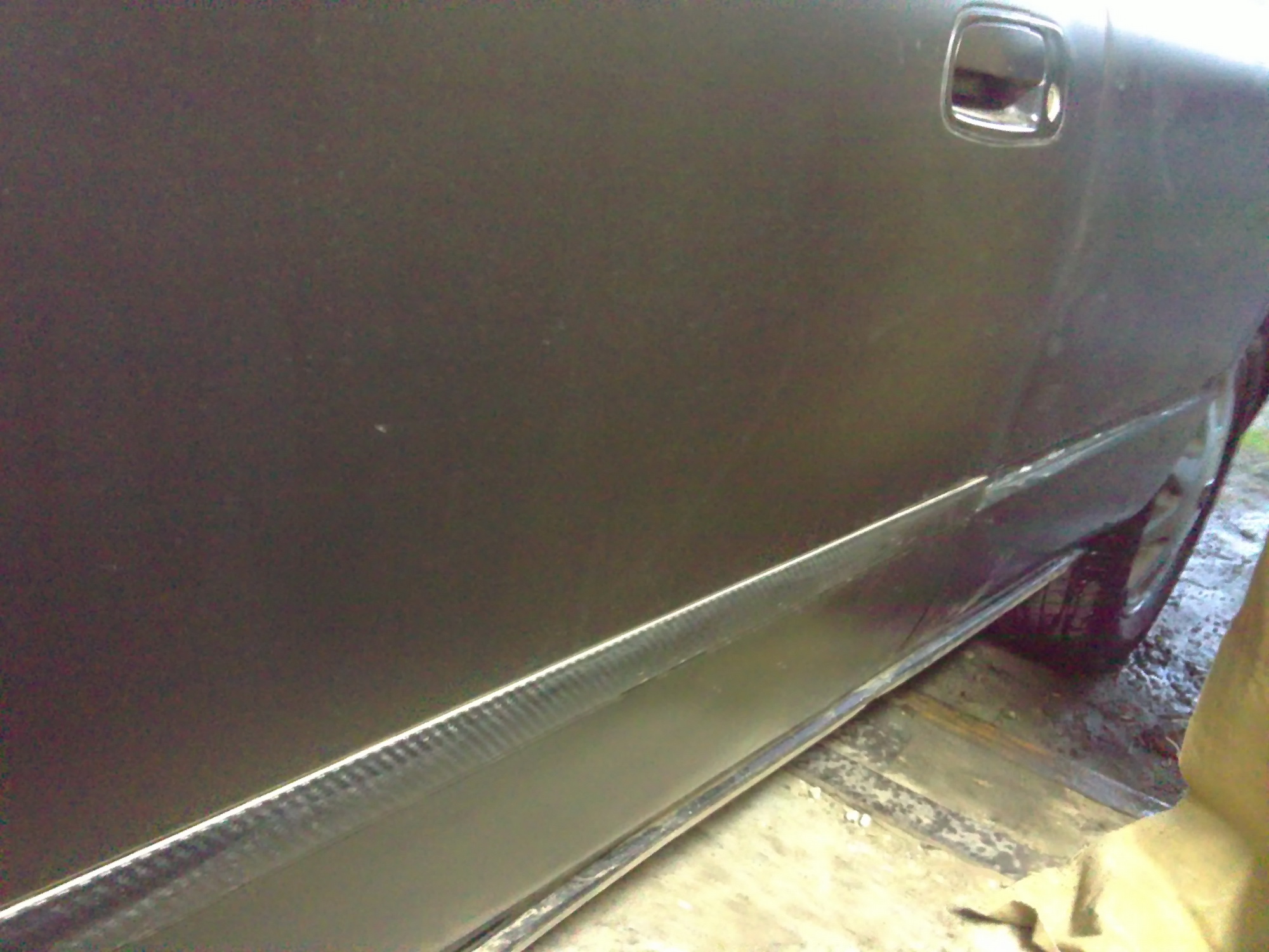

Комментарий к файлу: вот первая дверь, молдинг тоже в карбон, он там двухст.скотче держиться
34,1.jpg [ 526.92 КБ | Просмотров: 3258 ]
Комментарий к файлу: вот задняя дверь уже красотища:)
34.JPG [ 544.2 КБ | Просмотров: 3258 ]

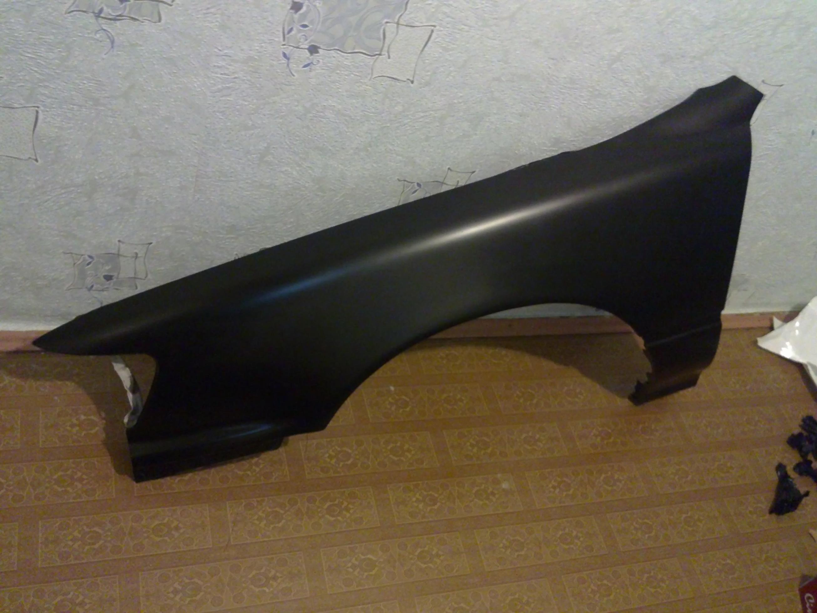

Комментарий к файлу: крыло готовое
35.jpg [ 916.41 КБ | Просмотров: 3258 ]
36.jpg [ 874.98 КБ | Просмотров: 3258 ]
38.jpg [ 542.67 КБ | Просмотров: 3258 ]
Комментарий к файлу: крыло на месте и две двери готовы...
39.jpg [ 932.24 КБ | Просмотров: 3258 ]
Комментарий к файлу: стойка передняя тоже тянется
40,1.jpg [ 574.33 КБ | Просмотров: 3258 ]
Комментарий к файлу: второе крыло на месте и уже похоже на машину :)
41,1.jpg [ 593.29 КБ | Просмотров: 3258 ]
Комментарий к файлу: крышка бензобака с обратной стороны
42.jpg [ 538.82 КБ | Просмотров: 3258 ]

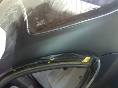

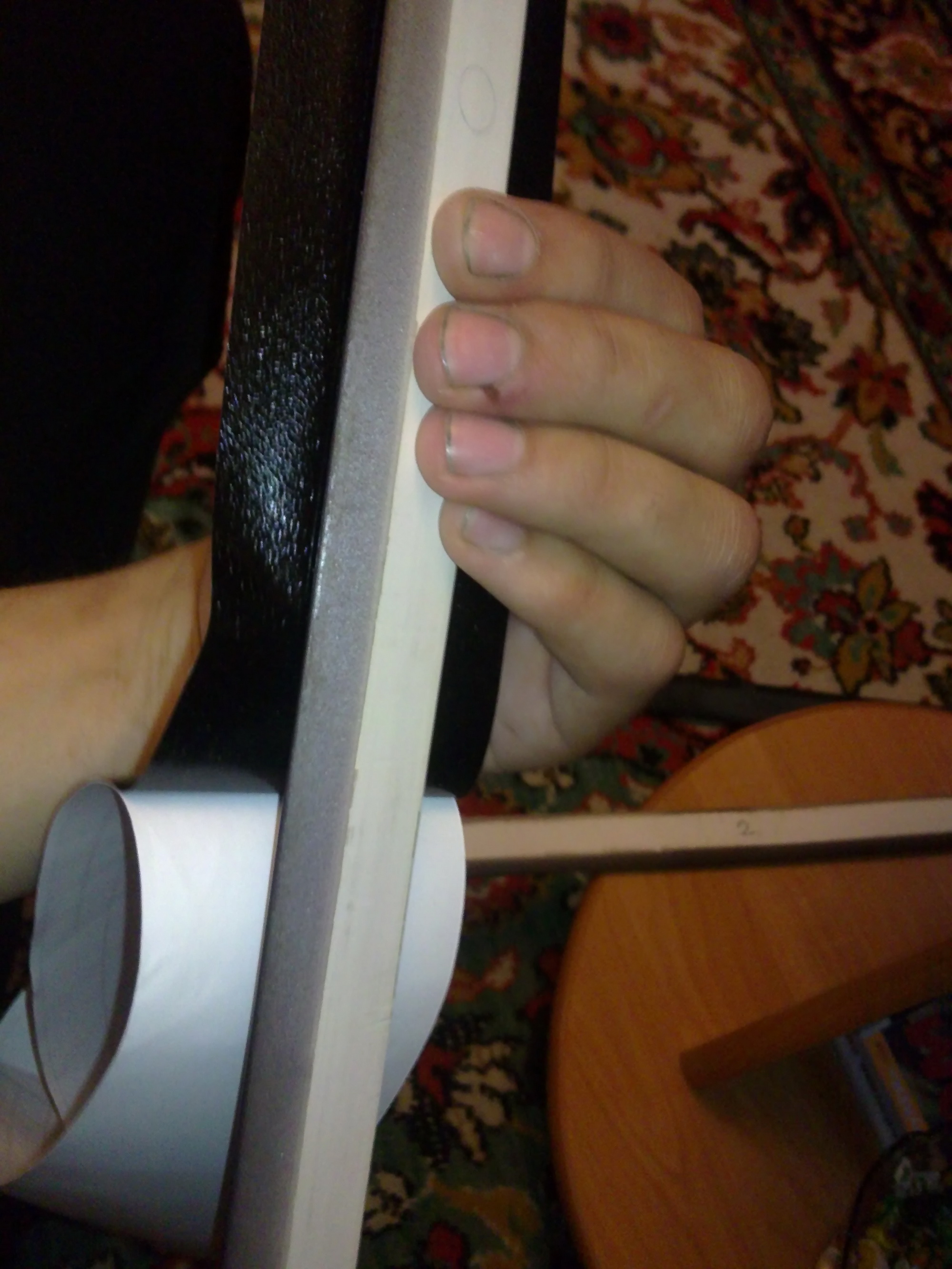

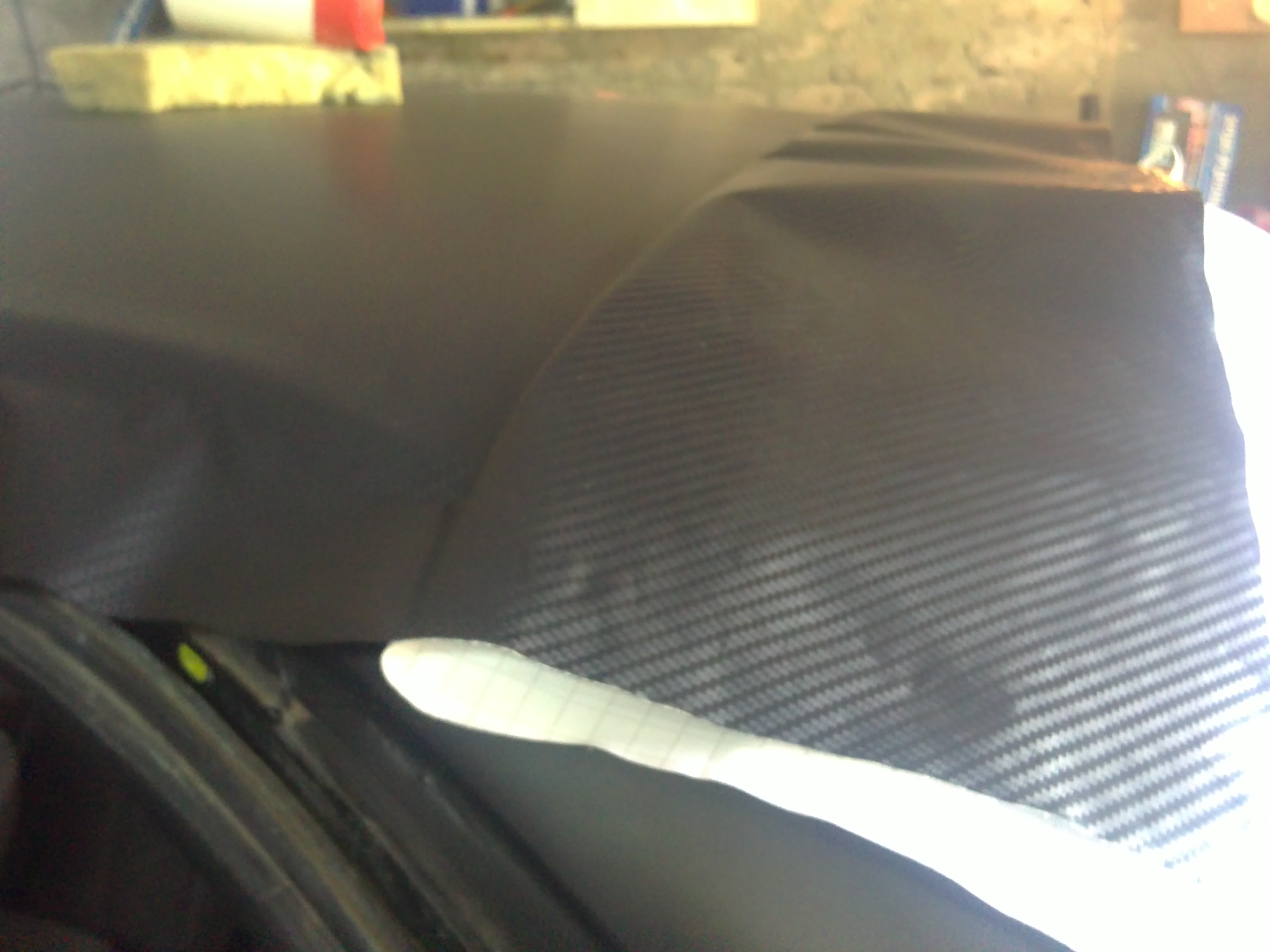

Комментарий к файлу: сначала наружную поверхность облепляешь с феном без пузырей
43,1.JPG [ 820 КБ | Просмотров: 3258 ]
Комментарий к файлу: получается вот так
44.JPG [ 748.77 КБ | Просмотров: 3258 ]
Комментарий к файлу: большие излишки убираешь, как-то так...
45.JPG [ 913.91 КБ | Просмотров: 3258 ]
Комментарий к файлу: оставляется под молдинг краешек
46.JPG [ 845.82 КБ | Просмотров: 3258 ]

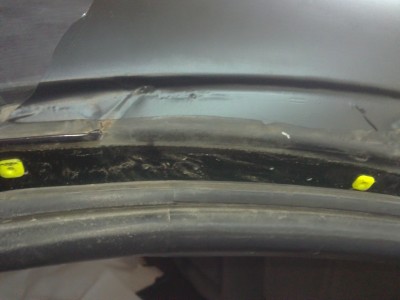

Комментарий к файлу: загибаем углы все с феном
52.JPG [ 856.01 КБ | Просмотров: 3258 ]
53.jpg [ 613.47 КБ | Просмотров: 3258 ]

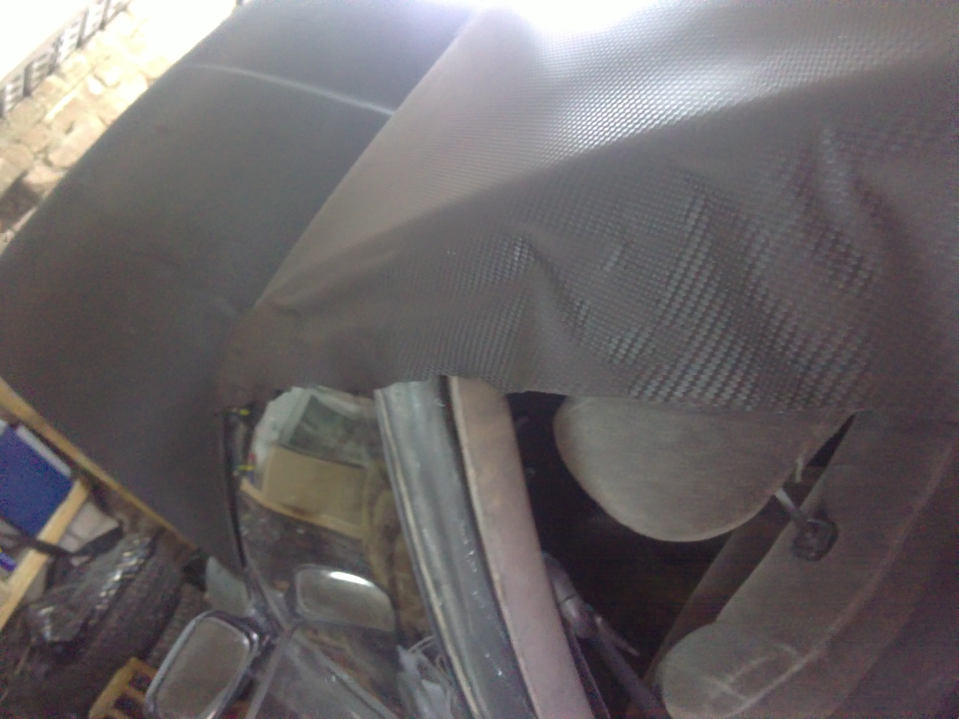

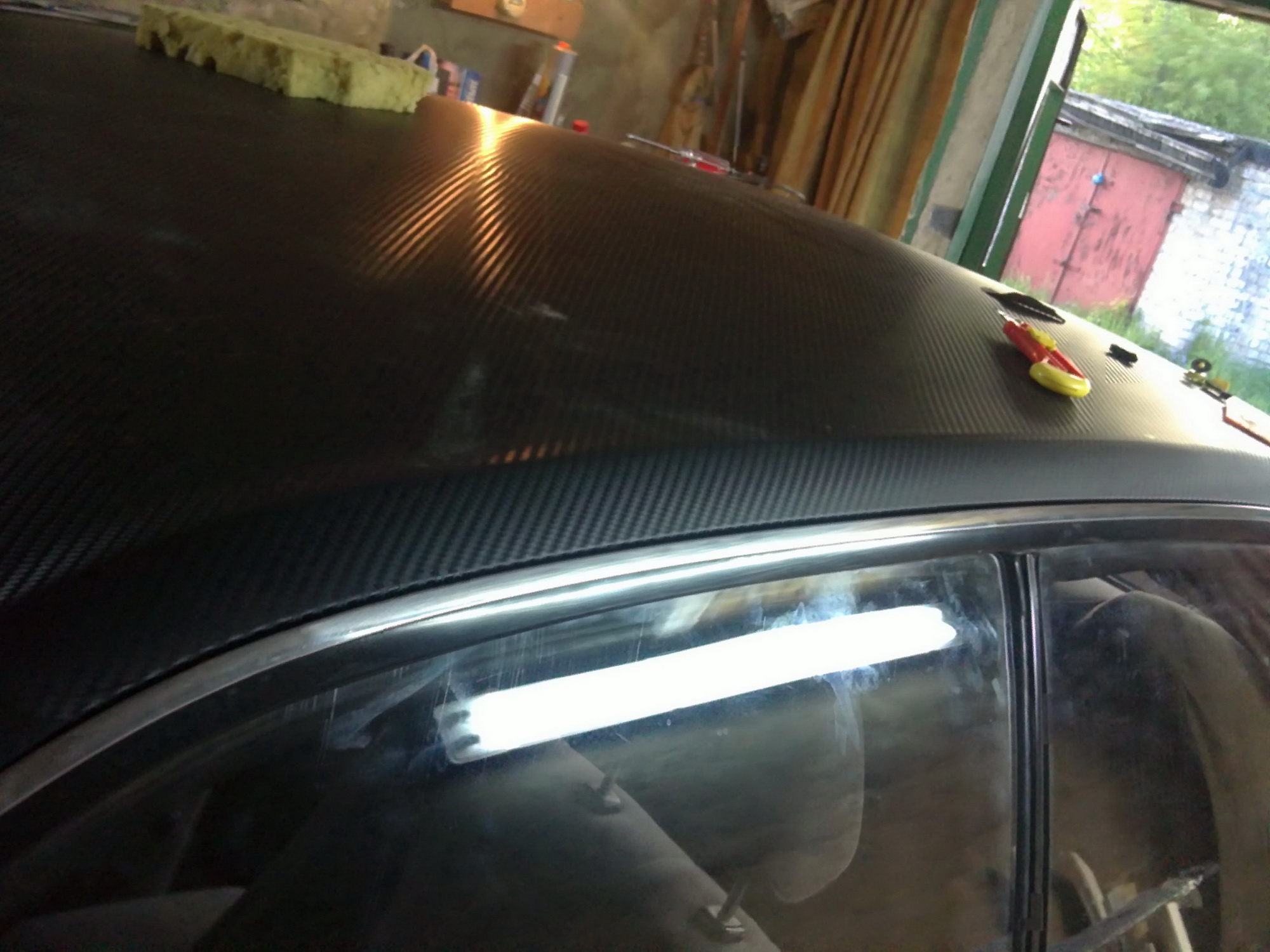

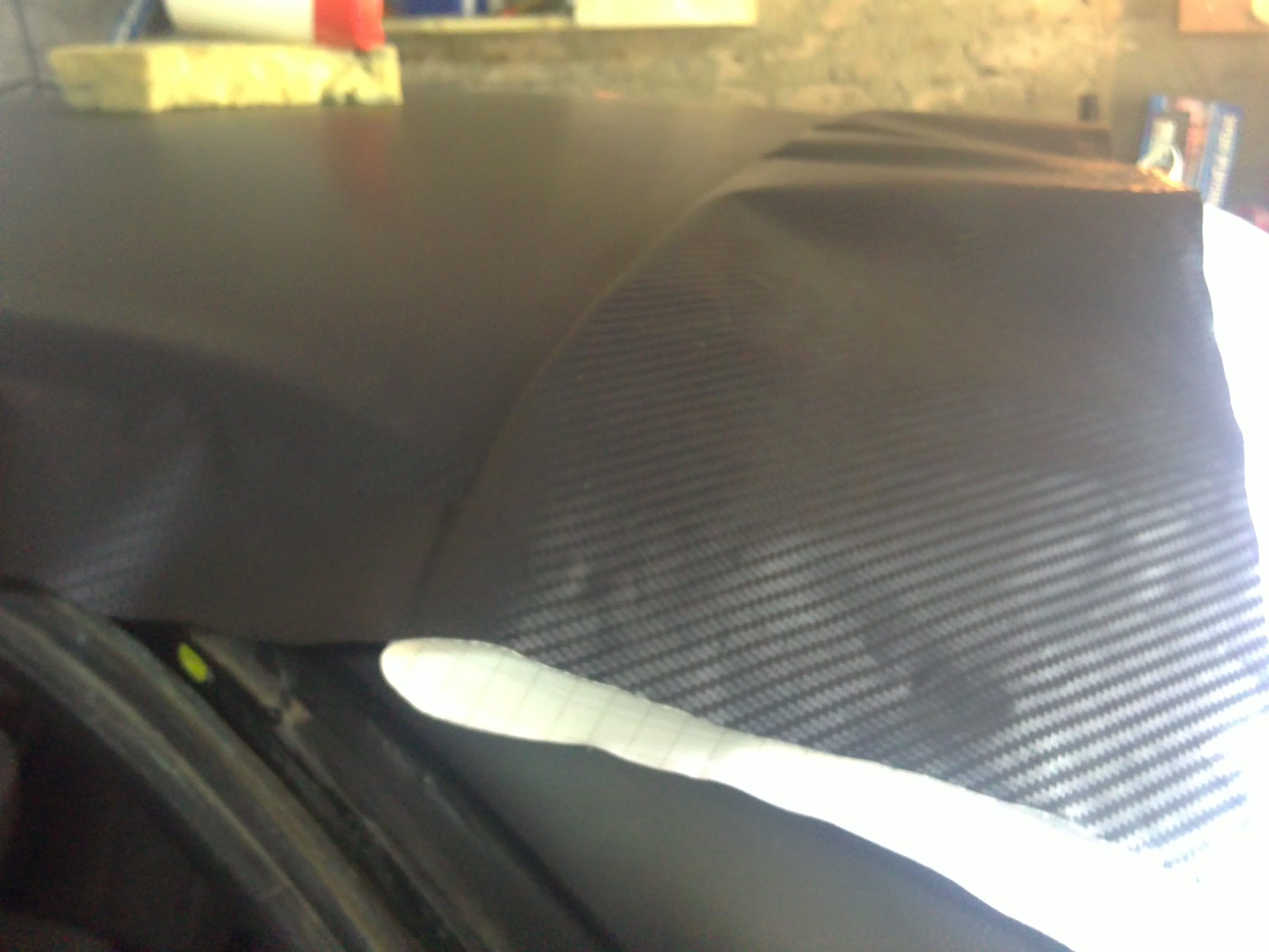

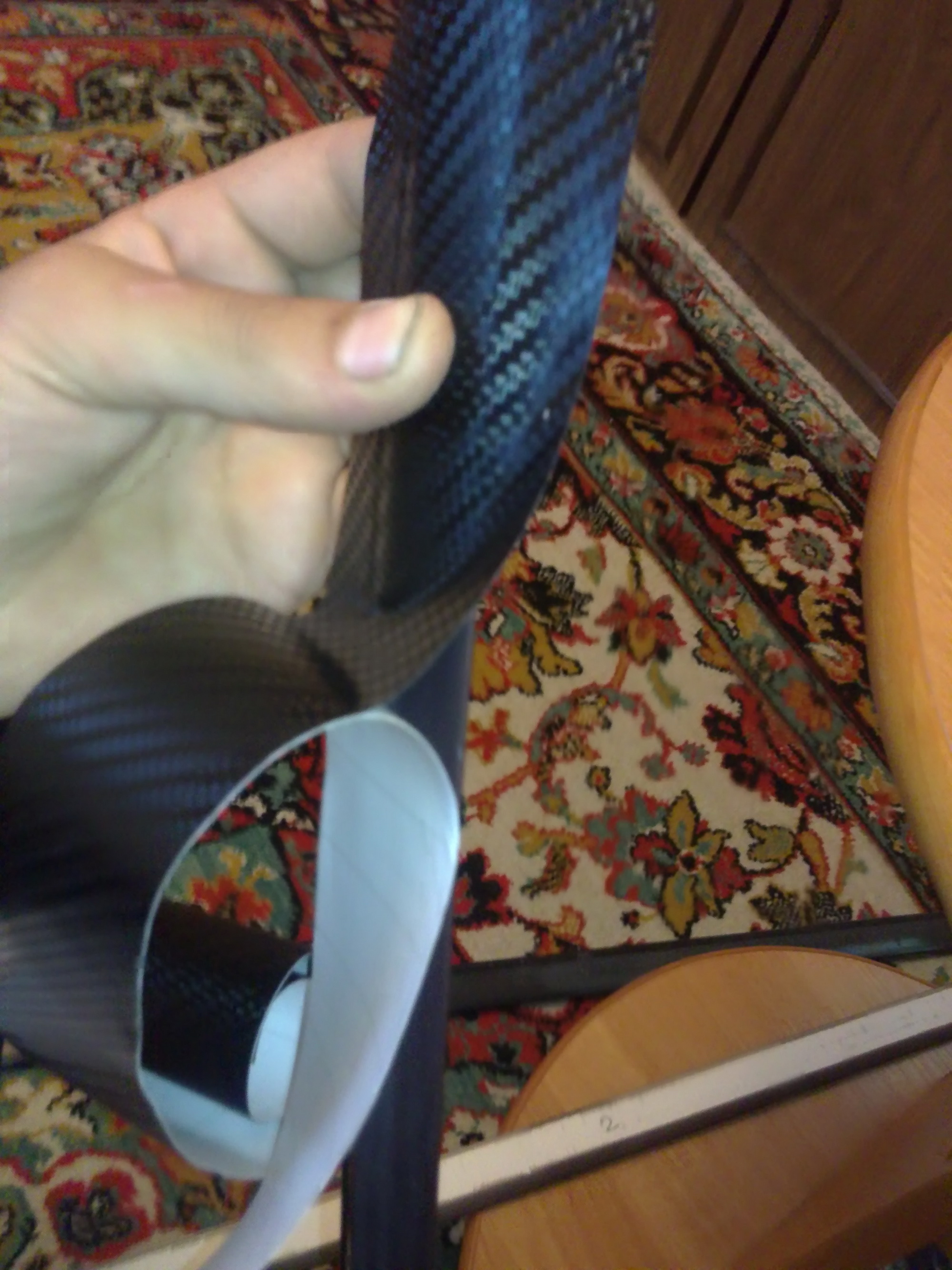

Комментарий к файлу: крыша таким-же макаром, только кусок чуть больше :)
54.JPG [ 841.56 КБ | Просмотров: 3258 ]
55.jpg [ 555.49 КБ | Просмотров: 3258 ]

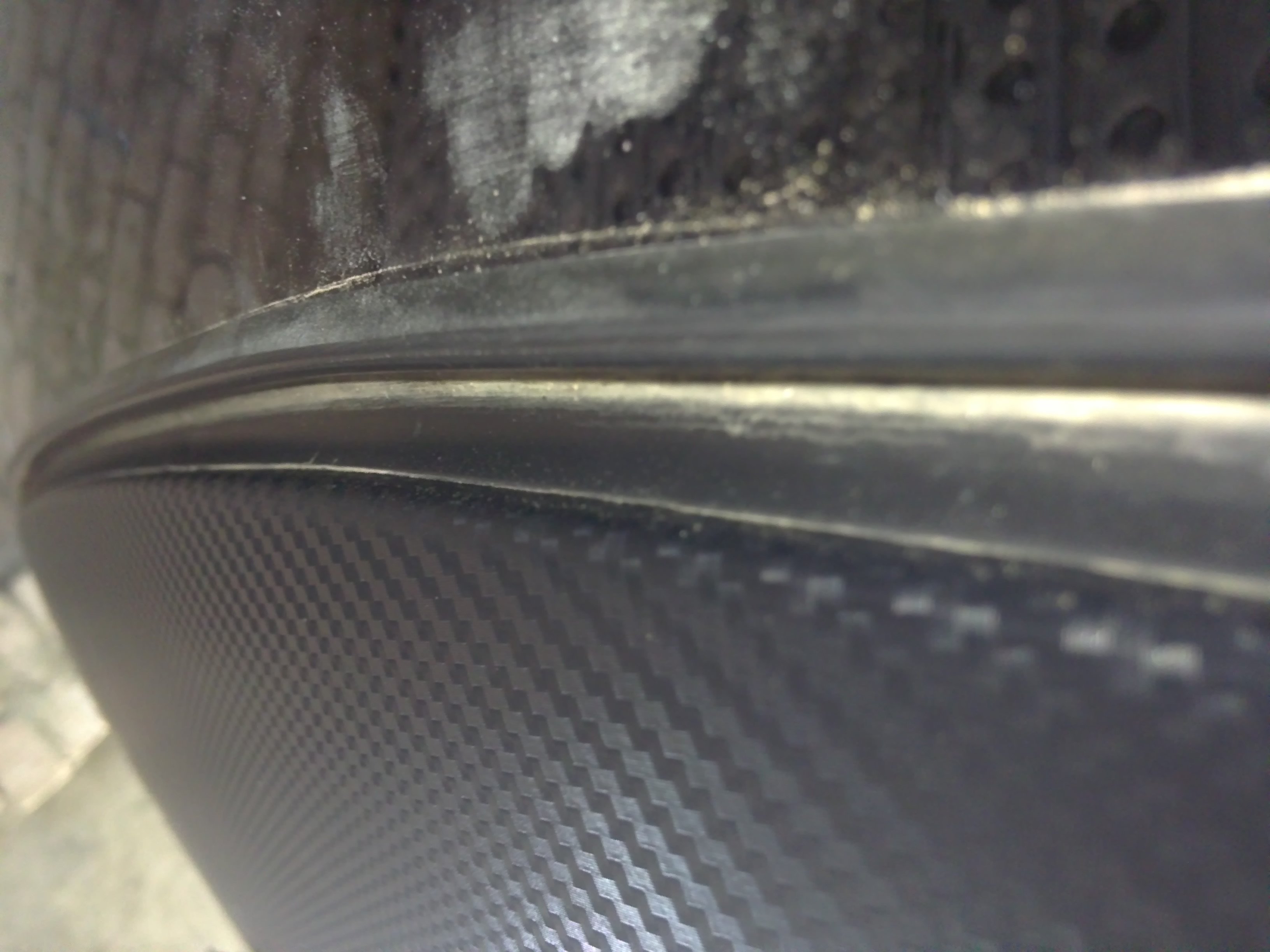

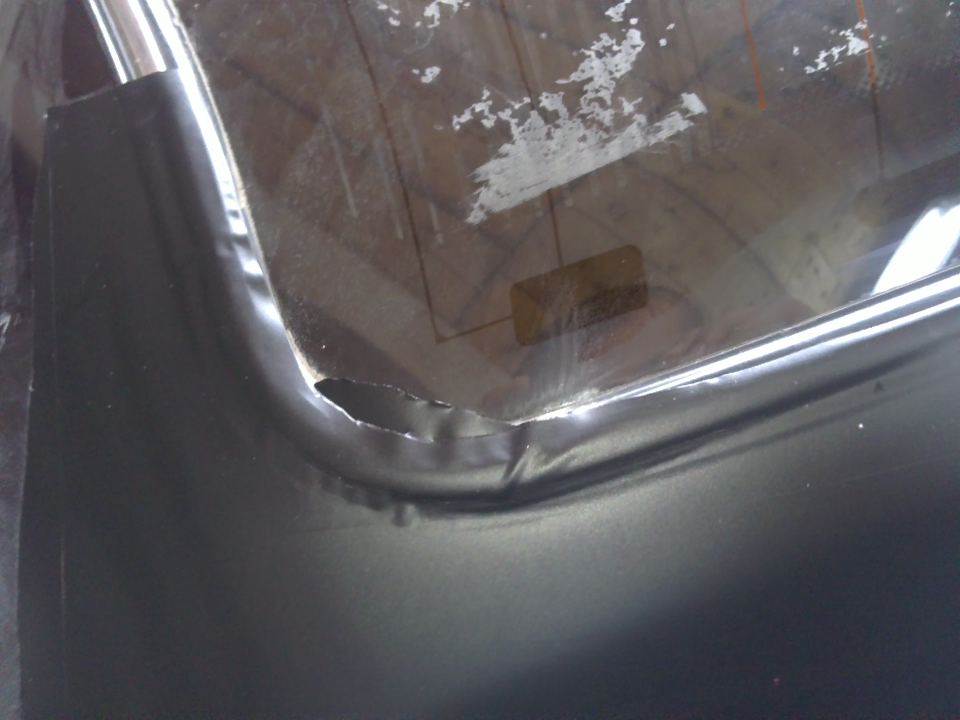

Комментарий к файлу: после того как внешня плоскость закончена, осаживаем углы и края...
56.JPG [ 995.55 КБ | Просмотров: 3258 ]

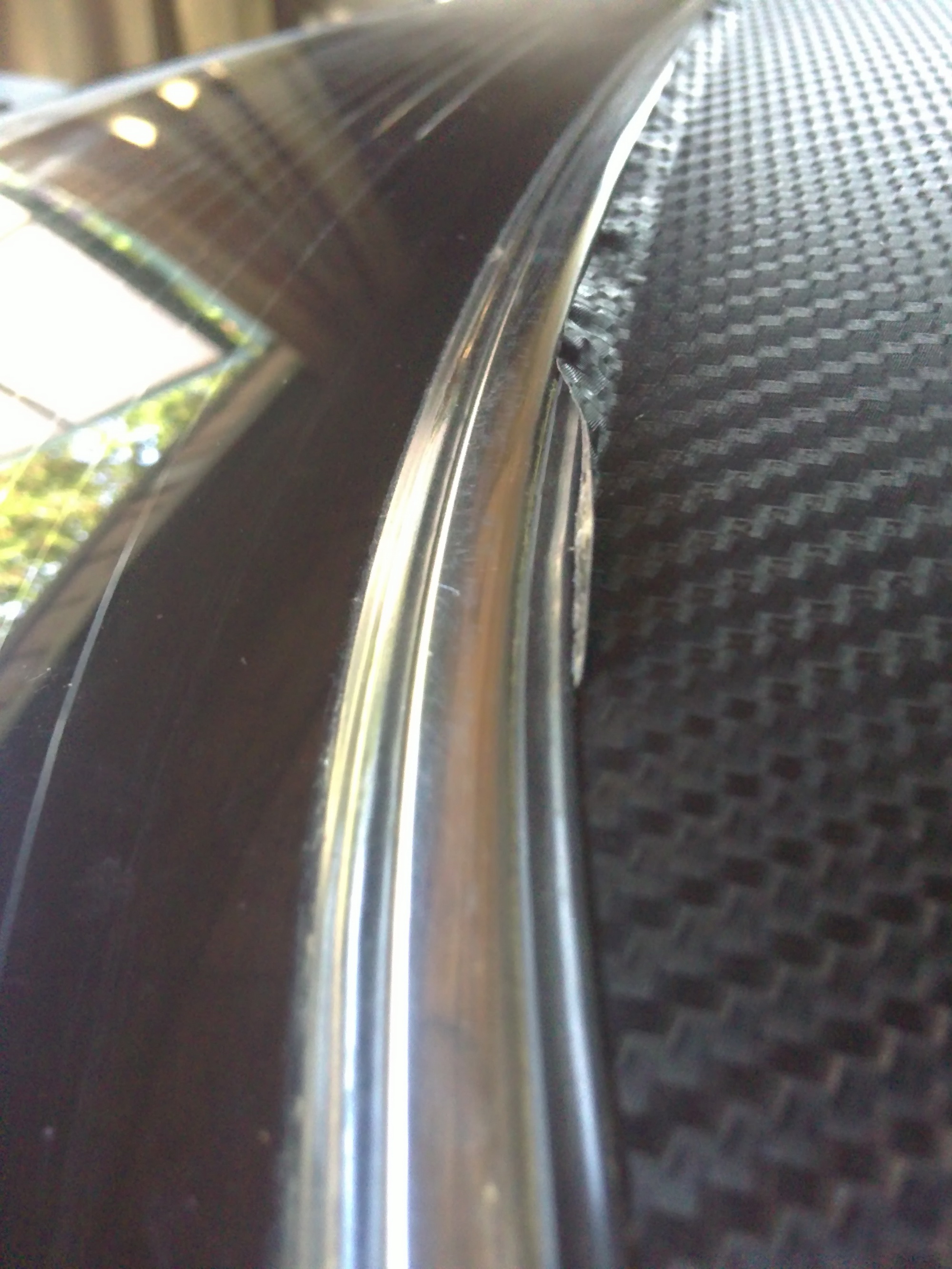

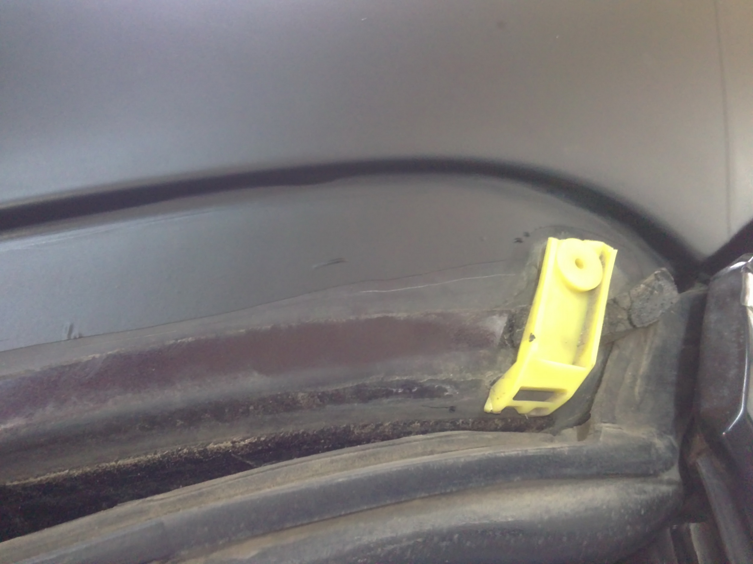

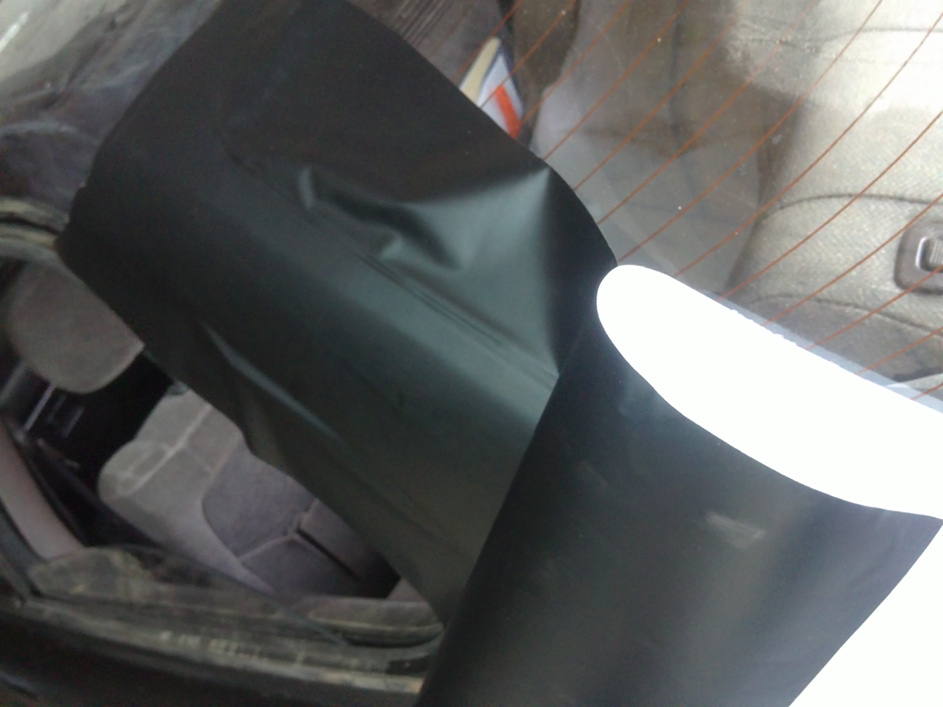

Комментарий к файлу: на лобовом стекле краешек очень хорошо загнулся под резинку
58.JPG [ 823.78 КБ | Просмотров: 3257 ]
Комментарий к файлу: а вот так заводился на заднем стекле, главное там пленку не порвать
59.jpg [ 907.99 КБ | Просмотров: 3257 ]
Комментарий к файлу: вот так делал швы, мож кому не понравиться но четыре мойки кёрхером еще нету ни подозрения на отлипание
61.JPG [ 857.34 КБ | Просмотров: 3257 ]

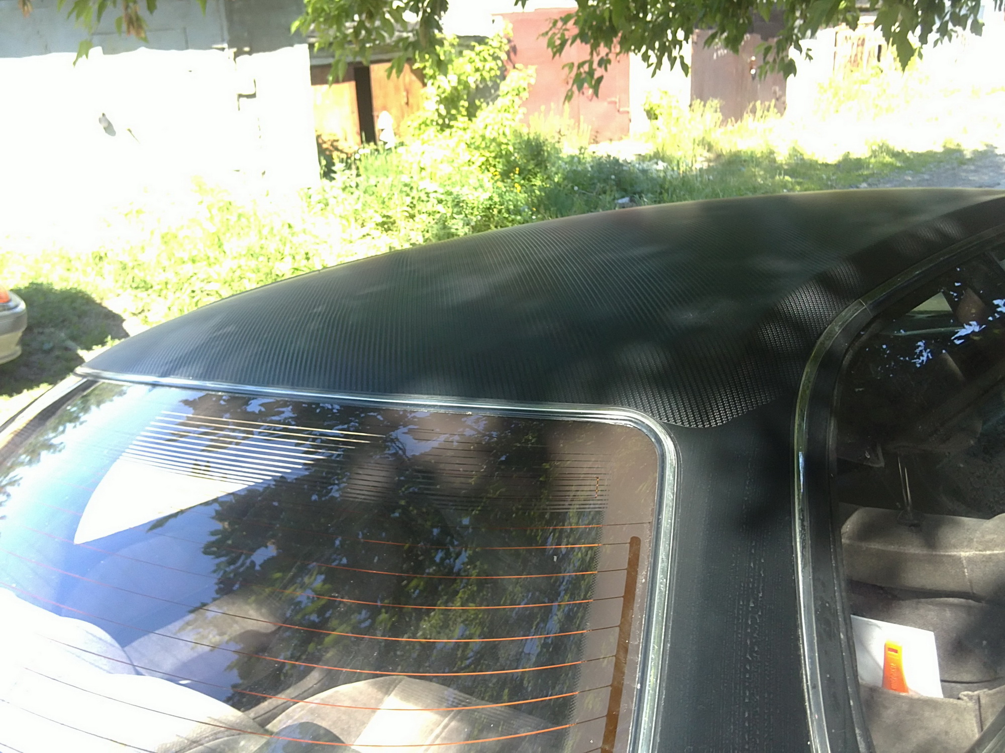

Комментарий к файлу: получилась крыша как-то так, молдинги на место, резинка к кузову через герметик....
62.jpg [ 569.56 КБ | Просмотров: 3257 ]

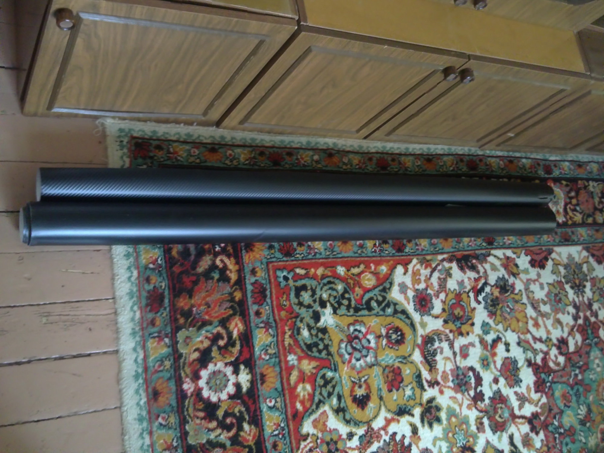

Комментарий к файлу: молдинги
70.JPG [ 956.25 КБ | Просмотров: 3257 ]
72.jpg [ 791.92 КБ | Просмотров: 3257 ]

А плёнку 3D карбон на тканевой основе использовал? В смысле та, что тянется во все стороны без разогрева? Или жёсткая такая, не знаю даже как её назвать.
Счастье - есть многомерное интерактивно-ментальное образование, включающее интеллектуальную общеаксиологическую оценку в форме удовлетворения.
 Заголовок сообщения: Re: Фото отчет обтяжки висты sv32 в плёнку
СообщениеДобавлено: 07 июн 2012, 19:04
Сообщения: 194
Откуда: Cызрань
Репутация: 73
Ну на все ушло докупить плёнки 4000 р(с хозяином досталась на пол машины, если всю то тыщ 8 надо). расходники(шпатлёвки, наждачки, обезжириватели ит.д.) не больше 1000р. и 27 литров пива, месяц неспешной работы по час-два в день... :beer:
Добавлено спустя 2 минуты 18 секунд:
Вот на крыше у меня и есть 3D карбон, он так называется потому что кажется что типа из волокна, а чтобы с тканью не выдел даже такой:), наверно хороша бы была, сглаживала неровности хорошо.

теперь каждый день на работе как-будто кто-то считает долгом подойти, потрогать, посмотреть и попробывать подковырнуть мой авто :mrgreen:
Добавлено спустя 30 минут 41 секунду:
SubAlex писал(а):
Она, знаешь, не то, чтобы с тканью, просто когда отделяешь саму плёнку от бумаги и пробуешь растянуть, то она тянется, причём очень хорошо в разные стороны. А есть на другой основе, более жёсткая и вариант с растягиванием пальцами в разные стороны уже не пролазит. У них и толщина разная: "тканевая" толще даже на ощупь. Хорошотянущуюся я уже использовал и не понравилось мне, честно говоря - делал ранней весной, а с наступлением тёплых деньков в некоторых местах она начала отставать. Пальцем прижмёшь, прогладишь и, вроде как, нормально. Но ненадолго! Короче, по наблюдениям, чем жарче, тем больше отстаёт. Не так обидно всё это, так как первый раз делал. Но хочу переделать.
Самое неприятное, в карбоне, его не стоит сильно тянуть. рисунок то не добавляется, а растягивается при этом(замечено при обтяжке ручек и конопок стеклоподъёмников) начинет кривиться и потом не совсем чётко выглядит. Мож для первого взгляда и не заметно, но самому сразу будет в глаза бросаться...
Добавлено спустя 4 минуты 59 секунд:
Я машину взял зимой в феврале, не стал сразу клеить только из-за того что минимальная температура усадки плёнки +8 градусов, это в принципе понятно, зимой она уже не плёнка а пластмасса становиться. Оно не удивительно что обратно пошла... Но тут еще вопрос в том что пленка она же не резиновая(хотя подогретая очень похожа) клеевой слой действительно растягивается, сильно утоньшается. И в моём случае надо было все-таки воспользоваться праймером при оклейке бамперов, люди говорят после него прилипает так что х..н оторвёшь...
