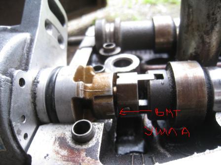

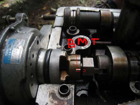

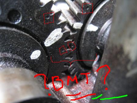

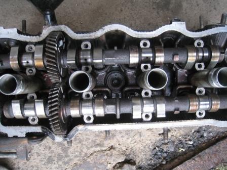

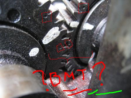

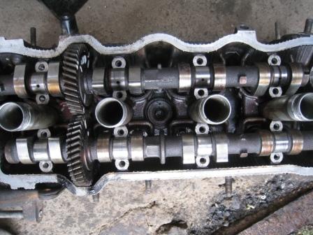

Вообщем поставил я валы по двум меткам которые видны на фото.
Когда метки находятся в совмещенном состоянии это значит валы в положении ВМТ?
IMG_8313.JPG [ 30.08 КБ | Просмотров: 43401 ]
толкатели при этом находятся в таких положениях
IMG_8315.JPG [ 36.65 КБ | Просмотров: 43401 ]

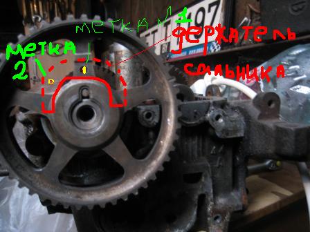

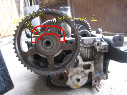

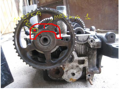

далее одел шкив что бы глянуть на метки грм
а там их две!
№1-по ней сказано ставить грм в отчетах у всех и книжке по мотрам s
№2-по ней сказано ставить в книге легионавто(вроде как по ней)
какая правда?

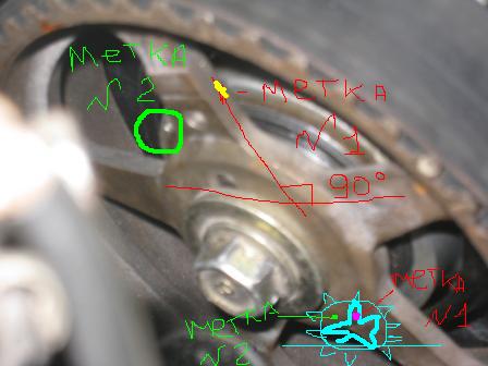

IMG_8310.JPG [ 31.17 КБ | Просмотров: 43401 ]
Комментарий к файлу: вторая метка слева(точка)
метка на шкиве сведена с меткой 1 на блоке. находится она 90 градусов от горизонтального положения двигателя(если не в моторном завален а на земле стоит)
IMG_8332.JPG [ 25.47 КБ | Просмотров: 43401 ]

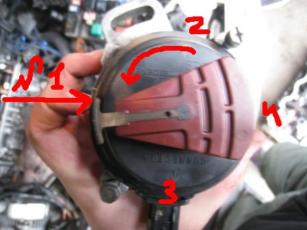

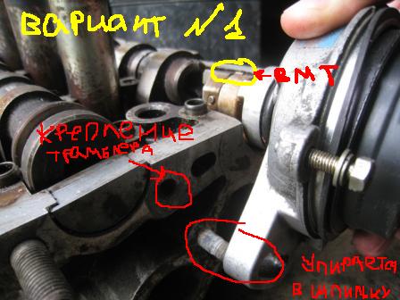

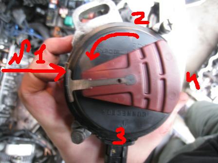

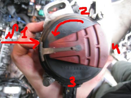

теперь погнали вставлять трамблер!

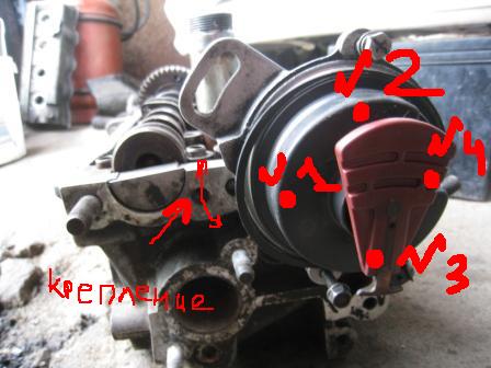

в книжке сказано: совместить внешний бегунок и наплывом на корпусе трамблера и вставить.
картинка маленькая в книжке, не видать что там за наплыв.
поэтому рождается сомнение что из них метка.
IMG_8316.JPG [ 26.34 КБ | Просмотров: 43401 ]
продолжение ниже
Добавлено спустя 12 минут 7 секунд:

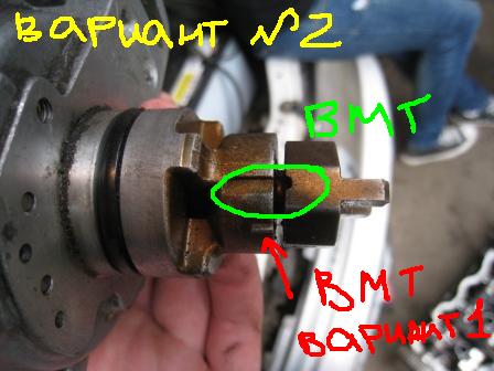

IMG_8319.JPG [ 29.87 КБ | Просмотров: 43397 ]

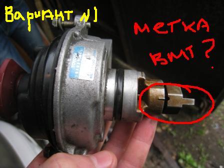

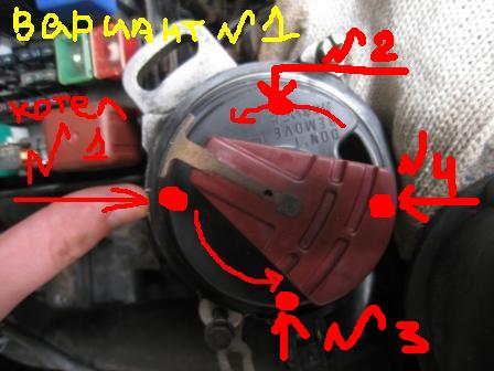

окей, пробуем так и так

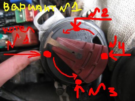

далее смотрю на положение бегунка трамблера
Комментарий к файлу: первый вариант
IMG_8317.JPG [ 30.74 КБ | Просмотров: 43397 ]
Комментарий к файлу: второй вариант.
бегунок проскочик первый котел и получается работа начинается с 3его котла
IMG_8320.JPG [ 26.79 КБ | Просмотров: 43397 ]

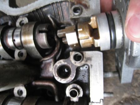

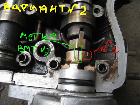

теперь вставляем трамблер.
валы в вмт(на шкив распредвала на верхней метке(№1))
ставлю трамблер в вмт(метка которое явно похоже на наплыв(№1))
и херас там!
ушко у него находится очень низко и упирается в шпильку трубки ОЖ, короче его никак не всунуть

По меткам: №1 - установочная (метка коленовала совмещается с ВМТ), №2 - предустановочная (используется при установке коленовала в положение не доходящее до ВМТ вроде 45 градусов, метка шкива коленовала совмещается с левой полоской на крышке ГРМ, после доворачивания коленовала до ВМТ должны совпасть №1). По поводу трамблера, лопатки на нем смещены, поэтому при несовпадении он просто не утопится до упора, по другому не поставить, единственное могли при замене сальника трамблера установить лопатки на 180 градусов, просто посмотрите при установленной метке №1 контакт бегунка должен быть направлен в сторону контакта 1 цилиндра. На фото кулачков 1 поршень в ВМТ такта сжатия. Метки на распредвалах совмещаются для правильной установки валов, а в положение ВМТ устанавливаются по метке шкива ГРМ №1.

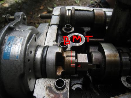

пробуем всунуть по метке №2 вмт на трамблере(ни хера не метку не похожа)
и сука! он входит!
IMG_8324.JPG [ 34.44 КБ | Просмотров: 43394 ]
вошел, хорошо, но с бегунком полная ересь.
кстати на фото не случайно поднял трамблер вверх, именно в таком положении она заводится и хоть как то работае(2000, детонация, при резком газе хлебает и глохнет)
IMG_8325.JPG [ 31.05 КБ | Просмотров: 43394 ]
ну при его таком повороте метка убегает
IMG_8326.JPG [ 27.84 КБ | Просмотров: 43394 ]

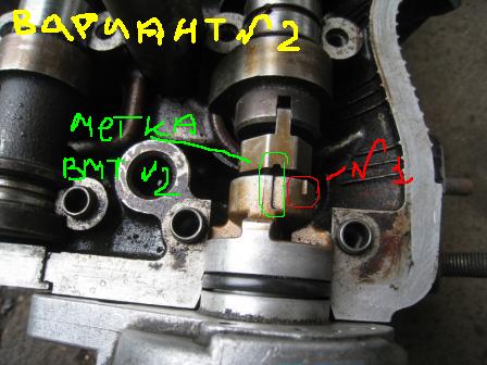

теперь пробуем поставить звезду распреда на вторую метку(по книге легион авто именно она метка вмт)
IMG_8328.JPG [ 31.13 КБ | Просмотров: 43394 ]
и что?
трамблер входит со своей меткой ВМТ и все хорошо и прекрасно, но!
IMG_8329.JPG [ 26.42 КБ | Просмотров: 43394 ]
она даже не заводится :suicide: :suicide: :suicide:

В книге легиодаты установка по метке №2 есть, но при этом смотрите что совмещается на коленовале. Про совмещение меток на трамблере не заморачивайтесь. Ставите корпус на место крепления, при этом за бегунок проворачиваете вал трамблера до совмещения пазов. Затем при положении меток в №1 смотрите на какой контакт смотрит бегунок. Если он не совпадает с первым (не обязательно центром), но совпадает с другим то просто ставите провод первого туда и соответственно сдвигаете все ВВ провода. Если не совпадет ни с одним, то скорее двиг катушечный, в этом случае придется пропиливать регулировочный паз для совмещения контактов.

на этой фоттографии, за шкивом должен стоять металлический фартук, вот на нем и имеется метка в виде углубления, которую нужно совмещать шкив и эту метку (а по фото 1 и 2 метки не совмещаются ) , если мотор завален, то со смещением, а на снятой голове не выставишь. не заводится, просто неправильно выставлен ГРМ, вот выставишь сам распредвал, на метку, проверить метку на шкиве коленвала, если все сходится, то запускать мотор.

те ость совместить первую пару точек на распредвалу и это будет вмт? тогда и шкив распредвала встает на метку №1.
таже хрень получается короче, пробовал
 Заголовок сообщения: Re: Интересный вопрос с фото)))) помогайте тоетаводы!
СообщениеДобавлено: 21 авг 2012, 15:19
Сообщения: 1389
Репутация: 350
ВМТ выставляется по шкиву КОЛЕНВАЛА метка "0"

переставлял провода потому что если вставить трамблер, как он вставляется он уже проскакивает зажигание первого цилиндра
IMG_8320.JPG [ 26.79 КБ | Просмотров: 43262 ]
шкив распредвала устанавливается только в одном положение.
а так да, валы в ВМТ
если конечно совмещенные две метки это значит что ВМТ
IMG_8313.JPG [ 30.08 КБ | Просмотров: 43262 ]

Не эти две точки совмещать нужно, а метку на коленовале с меткой распредвала №1 (эти совпадут автоматически), трамблер далее корпусом подворачивается, а провода в этом случае 1 на 1 и т.д.
Добавлено спустя 26 минут 12 секунд:
Symkin писал(а):
Вот это практически нормально, далее поворотом корпуса устанавливаетс зажигание, искра проскакивает обычно не напротив контакта а при подходе бегунка к контакту. Да и тут как раз при постановке корпуса на крепление бегунок совпадет, а метки на трамблере еще раз - не смотрите, это для предварительной установки лопатки для вставления трамблера.
