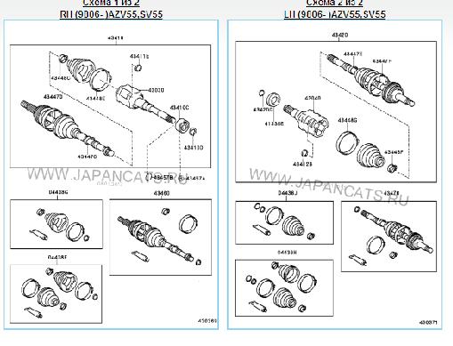

а по поводу привода чего тут не то, теже внутринние шрусы (привода) соеденнёные трипоидным подшипником смотрю на Exist подвеска - передние приводные валы!
Добавлено спустя 20 минут 2 секунды:
[album]
привод.jpeg [ 40.31 КБ | Просмотров: 2759 ]
[/album]

Не стал бы так спешить с коробкой, а заехал бы еще в пару мест на диагностику. Как бы не получилось, что это ступичные подшипники виноваты. Или подшипник правого привода, стоит в теле раздатки. На схеме 43410С 90363-36006
