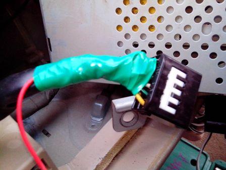

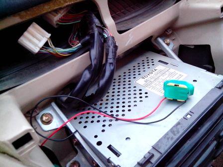

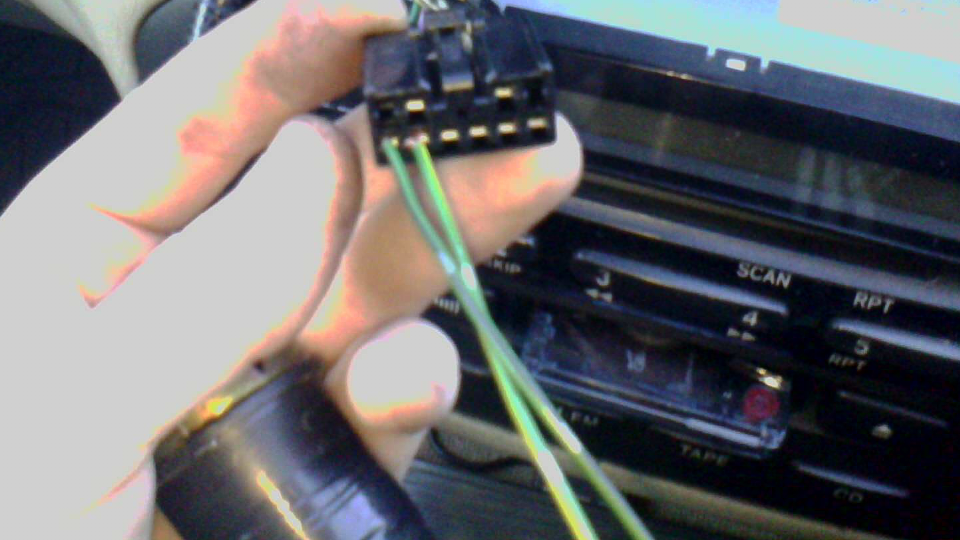

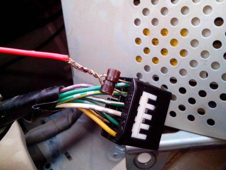

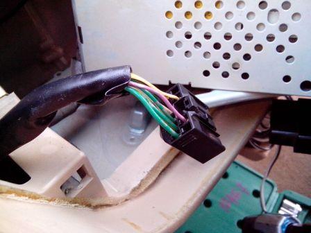

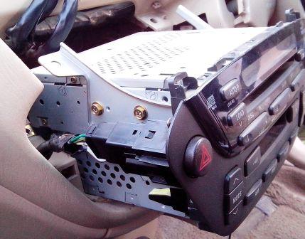

Сегодня реализовал свою идею в жизни. Пищалку мне подарил сосед от старых часов. Она у него на жигулях стояла. Диоды мне тоже подарили, сказали что по току - с запасом.
Комментарий к файлу: чтобы подключить пищалку понадобится вынуть магнитофон и отключить разъём из аварийки.
1.jpg [ 38.86 КБ | Просмотров: 10130 ]
Комментарий к файлу: Для подключения нам понадобятся два крайних справа зелёных провода в нижнем ряду и два диода для развязки цепей ламп правых и левых поворотников.
2.jpg [ 32.61 КБ | Просмотров: 10130 ]
Комментарий к файлу: У диодов выводы оказались достаточно толстыми чтобы их можно было вставить в пазы клемм разъёма. Контакт получился вполне надежным.
3.jpg [ 33.38 КБ | Просмотров: 10130 ]
Комментарий к файлу: Изолируем и фиксируем диоды.
4.jpg [ 33.02 КБ | Просмотров: 10130 ]
Комментарий к файлу: минусовой провод от пищалки подключаем где нам удобно.
5.jpg [ 38.75 КБ | Просмотров: 10130 ]
Детство - это когда кот старше тебя.

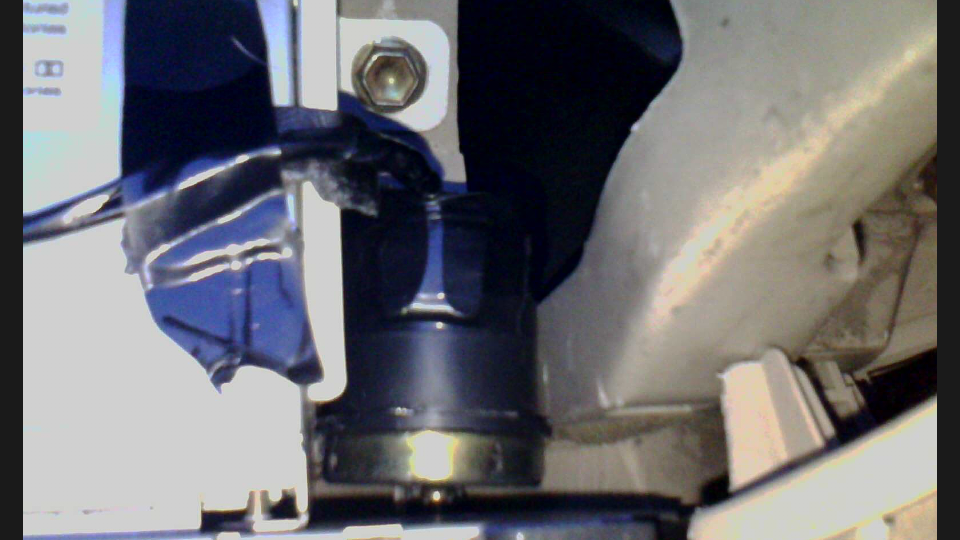

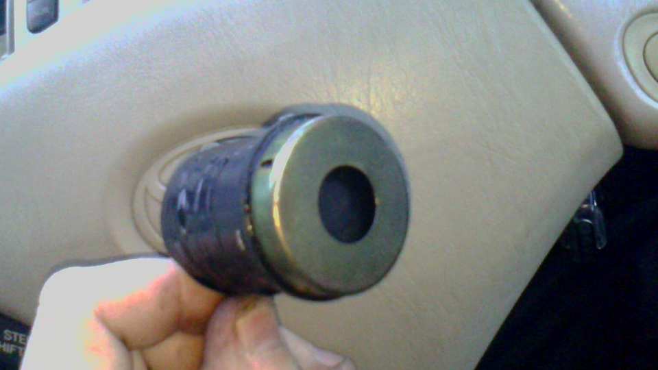

Тоже сделал себе. Взял реле поворотов от японского мопеда(HONDA DIO 50), оно сделано громким специально. Разобрал его, подпаялся к контактам обмотки этого реле, предварительно перерезал дорожки к ней , получилось что-то вроде динамика. Вывел два провода. Одиним проводом подключился к левой стороне поворотов, вторым к правой, на аварийке тихо щелкает одно штатное реле, налево или направо щелкают оба. Звук щелчков реле усилился раза в три.
Комментарий к файлу: Подключился к этим проводам
Screenshot_2016-02-19-19-54-39.png [ 579.88 КБ | Просмотров: 6751 ]
Комментарий к файлу: Реле такое
Screenshot_2016-02-19-19-53-45.png [ 599.95 КБ | Просмотров: 6751 ]
Комментарий к файлу: Тут ему и место
Screenshot_2016-02-19-21-24-25.png [ 550.28 КБ | Просмотров: 6747 ]

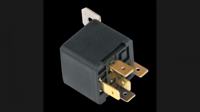

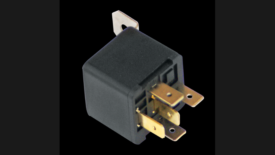

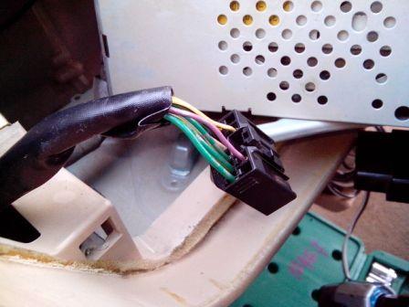

Тогда проще есть вариант, такое реле должно быть в любом автомагазине, стоит не дорого. Перепаивать ничего не надо, а если закрепить на металл, к примеру на болтик крепления магнитофона, слышно его будет не плохо.
Комментарий к файлу: Реле стандартное 12В.
Реле.png [ 188.47 КБ | Просмотров: 6720 ]
Последний раз редактировалось Дмитрий1983 20 фев 2016, 16:32, всего редактировалось 1 раз.
 Заголовок сообщения: Re: Звуковой повторитель сигнала поворотников.
СообщениеДобавлено: 20 фев 2016, 16:32
Сообщения: 1287

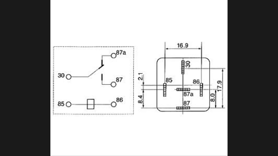

А провода какой куда к этому реле?
СообщениеДобавлено: 20 фев 2016, 16:43
Сообщения: 650
О машине: SV-50 3S-не D-4
Репутация: 570
Подрисовать стрелочки не могу. 85 и 86 клемма, а в разьеме аварийки на те же два провода все равно какой куда.
Добавлено спустя 13 минут 37 секунд:
Да и ещё, повороты с отключенной кнопкой аварийки не работают, провода на фото подоткнуты для наглядности.
Контакты.png [ 95.16 КБ | Просмотров: 6719 ]
