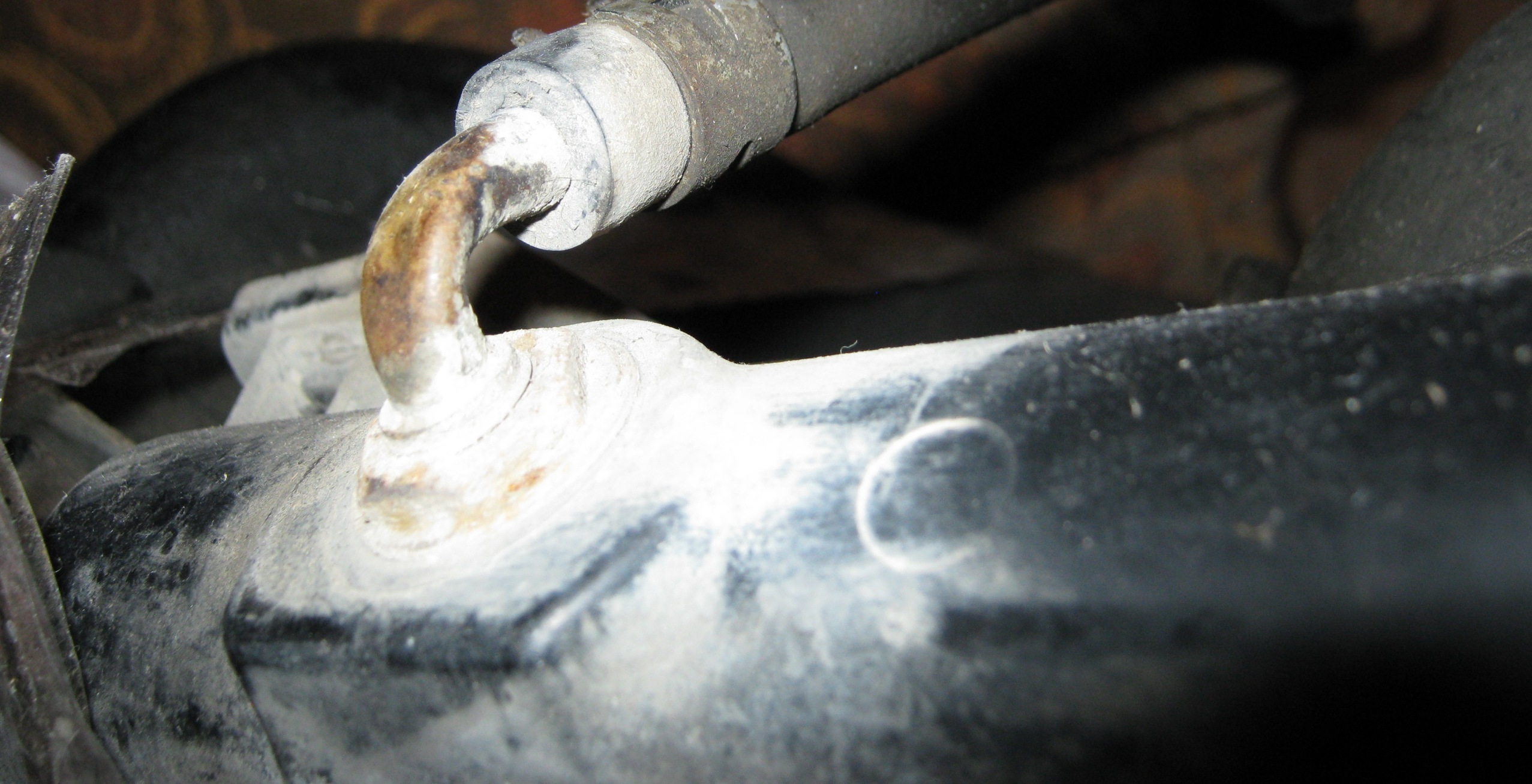

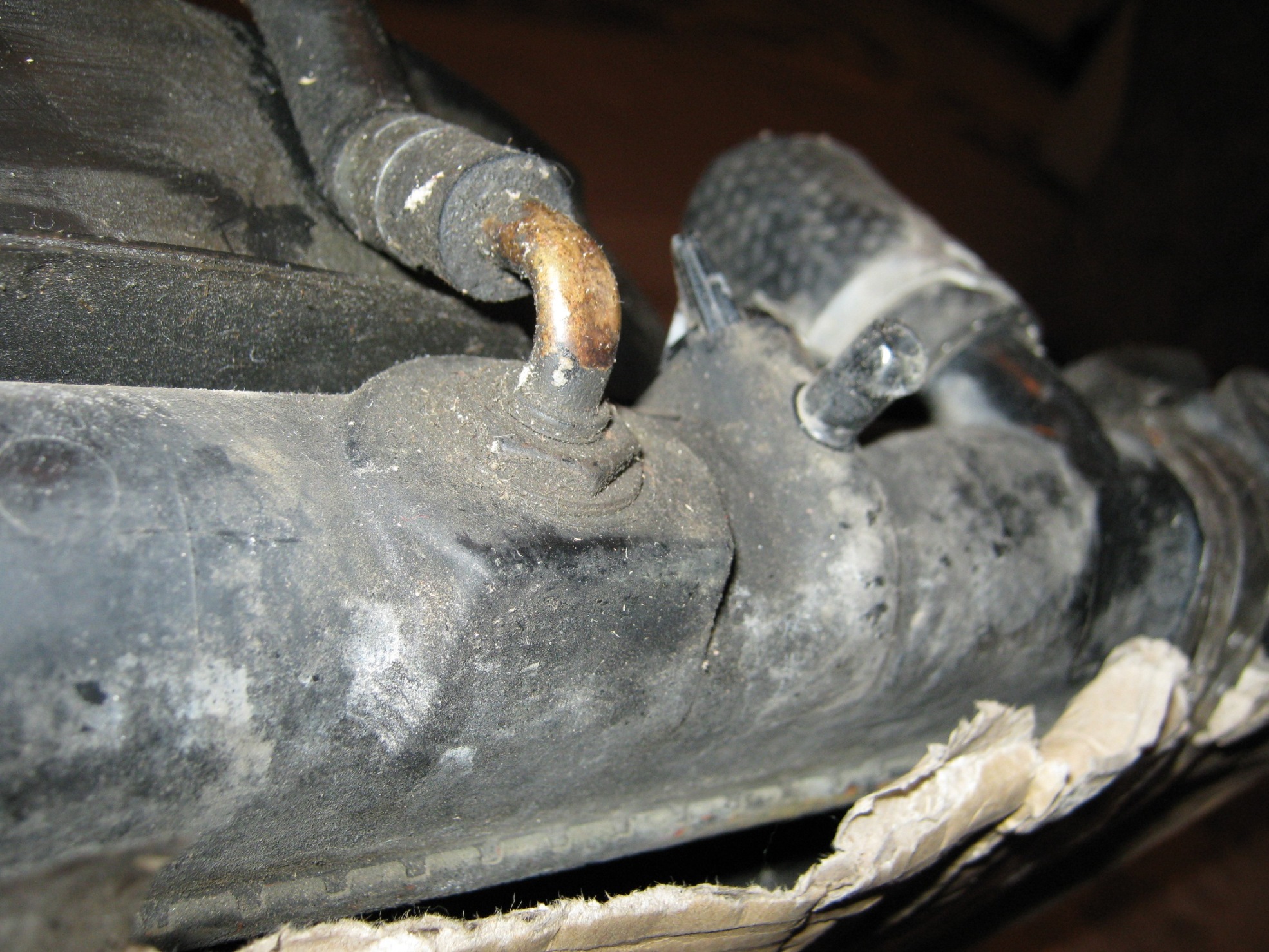

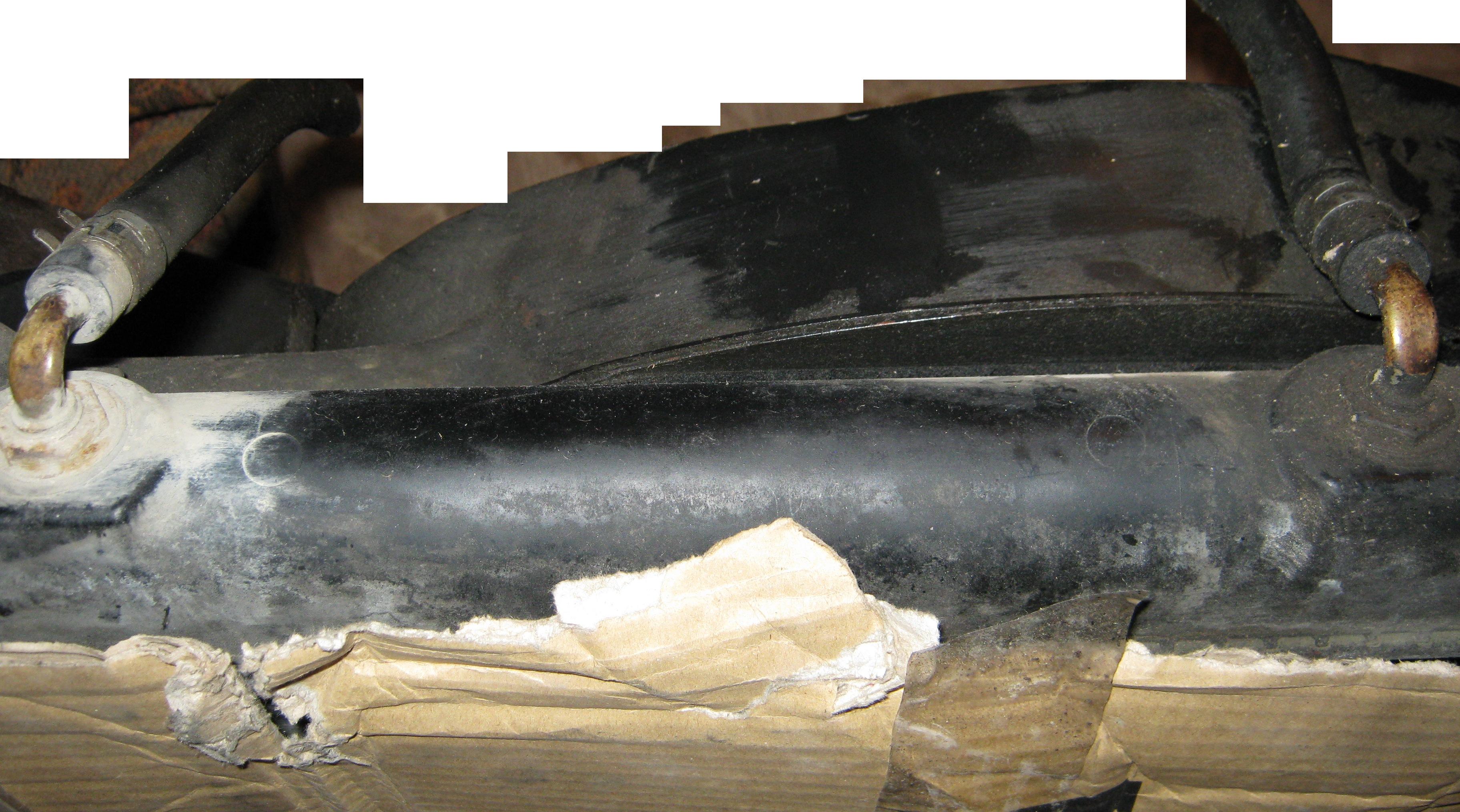

Из недостатков нового радиатора: трубки загнуты вверх (трубки охлаждения автомата) - тайцы тупые кидают на асфальт, а потом еще и непонятно как это все везется в рф..
Думаю поставить как есть и не выравнивать их ибо можно перегуть еще больше, а уже потом посмотреть как будет работать автомат.
Что еще надо знать? яма обязательно нужна?
общ.JPG [ 894 КБ | Просмотров: 12095 ]
IMG_0275.JPG [ 628.5 КБ | Просмотров: 12094 ]
правый.JPG [ 727.56 КБ | Просмотров: 12094 ]

А со старого радиатора трубки не переставить?

предполагаю что они прикручены не только снаружи но и с нутри, насколько я понимаю каталоги оригинальных запчаттей и схемы на них
Зы. для тех кто будет менять, не забудьте купить пару подушек радиатора новых

Если уверен, что места крепления не повыламываешь, то то пробуй отогнуть. А так вообще пох... как они там загнуты, если за кожух вентилятора не цепляют. Декстрон ведь к ним не самотеком поступает. Насчет ямы, то снимал - ставил просто подняв домкратом морду и поставив опоры страховочные.

Привет я тоже думаю если не зачто не цетляют и не мешают лучше не трогать.

на хонде C-RV эти трубки открутились без проблем.и обратно прикрутились, правда на новом радиаторе они лежали отдельно в пакетике.но если не мешают, то я бы не стал гнуть.

надо было выгнуть трубки, в движении появились толчки с автомата внезапные не цикличные, что я и предрекал, но отнесся к возможным последствиям безразлично

пинается автомат и иногда не включает передачу, это все из-за нарушения геометрии трубок, ибо раньше на старом радиаторе такого не было, овощу как могу, трансмиссию не нагружаю, пока не разберусь в чем дело (фильтр и декстрон менял пару лет назад)
