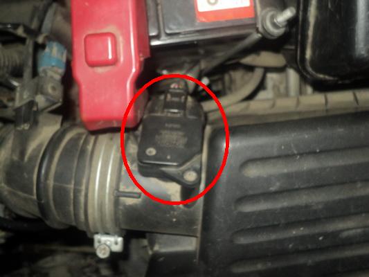

Датчик массового расхода воздуха, он же MAF.
MAF%2C1_новый размер.jpg [ 47.48 КБ | Просмотров: 7453 ]
Вот одна из тем про датчик MAF: viewtopic.php?t=991581

Дружище подскажи может ли двиг. перебоить из за грязного ДМРВ и загораться чек на холостых оборотах, а при самодиагностике выходит ошибка сигнал бедной смеси. Заранее благодарен!!!!!

Конечно может, ведь дмрв показывает, и какая температура воздуха искошько через него проходит воздуха - как раз все для смеси :)
Капелька оранжевая это температуру мерит.
А в пазу две нити тонкие - это и есть датчик сколько воздуха проходит. Они обвчно редко грязные, но все же. Мыть только спиртом! И аккуратно.
Хотя можешь взять с другой тачки и воткнуть - если ошибки уйдут, то дмрв
