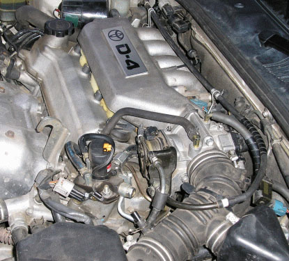

вот такую картину вижу каждый раз как открываю капот, до свечей как до Китая из Москвы :mrgreen: :mrgreen: :mrgreen:

Слава не флуди, на д4 пока до свечей доберешься, они уже высохнут сто раз.
Автор, всетки найди возможность измерить низкое давление.
Попробуй на горячую (когда не заводится) немного открутить входной патрубок на тнвд и посмотри брызжет бенз или нет.

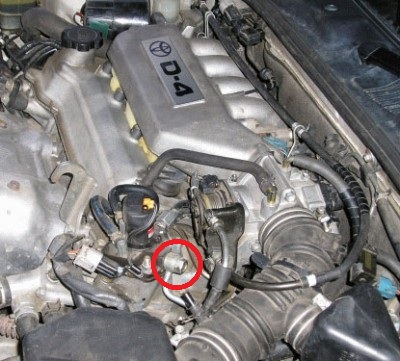

номер, да как тебе сказать, пришел в магазин и говорю бензонасос на ардео, он 1200 и все)))) они все практически одинаковые, у меня у брата на висте только седан вообще простой бошовский за 800р и пашет норм! про сеточку это в ТНВД , эт я на картинке обвел красным, штуцер выкручиваешь и в самом насосе конусообразная сеточка, вытащить не удалось да и на пытался, можно джонсоном про брызгать и все, у меня под рукой не было, так я ватными палочками вычистил)))))), еще можно штуцер форсунки холодного пуска открутить и в него насосом дунуть, тогда из этой сетки все го...но само наружу вылетит))) и сначала прочистил, потом продул, но ТГВД я снял для удобства)))))
