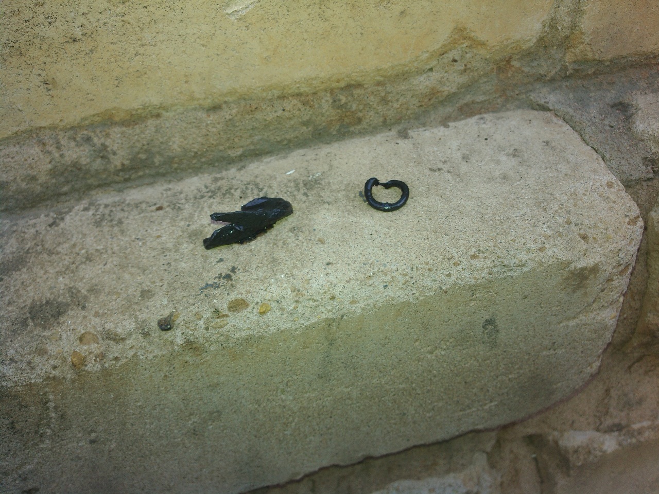

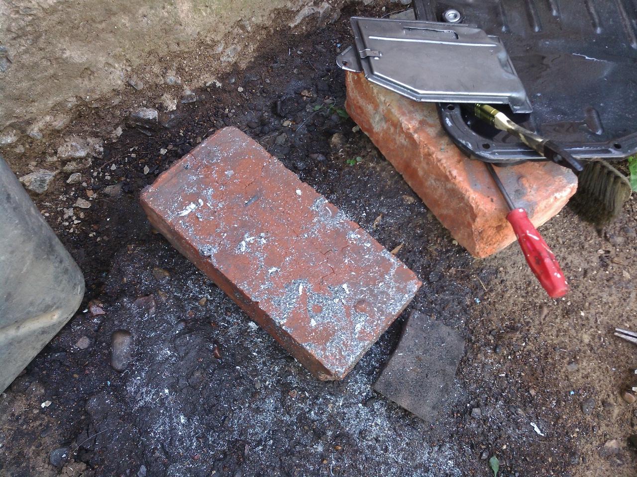

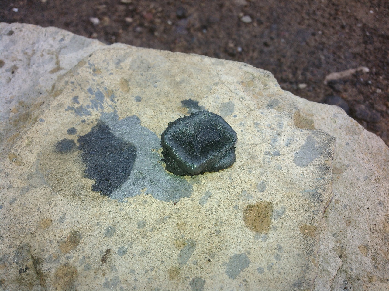

Вскрыл поддон, вот фото

масло налитое в коробку выше на 5см отметки COLD, (замер на холодную), если выставляю по метке то перестает ехать вообще и с щупа идет дым. Назад начинает ехать только после 4к оборотов, нажимаю тормоз и газ одновременно (держу 4к оборотов около 5-10 секунд) - задняя включается, если не держать тормоз то приходится обороты держать дольше и происходит сильный пинок и включается задняя.
300км я ее до гнал до дома, ехать правда медленно 80-90, 4-ая передача не включается и горит ошибка датчика скорости или выходного вала. Спидометр работает, возле левого(по ходу движения авто) колеса болтается какой то оборванный провод.
Что коробке хана понятно, хочется определиться с датчиком скорости и починить его.
Знающие подскажите пожалуйста.
Добавлено спустя 1 минуту 9 секунд:
акпп 812
Комментарий к файлу: Что было в поддоне
IMG_20130825_131004.jpg [ 482.51 КБ | Просмотров: 2218 ]
Комментарий к файлу: Стружка из фильтра
IMG_20130825_131018.jpg [ 721.09 КБ | Просмотров: 2218 ]
Комментарий к файлу: Магниты
IMG_20130825_131025.jpg [ 581.32 КБ | Просмотров: 2218 ]
 Заголовок сообщения: Re: SV33 3s-fe Пинки в режиме D и на R трогается с 4000 об.
СообщениеДобавлено: 26 авг 2013, 20:19
Вы не любите отвечать на вопросы?....
куски на фото метал или бумага?
на фото стружка из АКПП слилась или как?
магниты на поддоне были махнатые?
Уровень в АКПП измеряли на заведенный двиг?
Датчик скорости, это речь идет про датчик ABS, а именно про оборванный провод с него. Провод надо зацепить на место, припаять и заизолировать....датчик закреплен на ступице болтиком.

Куски - металл, стружка из фильтра вытряхнулась, магниты да мохнатые как ежики)

Вот тот кусок метала, это и есть ваш срезанный паркинг...ктото включил селектор в режим P на ходу и срезал его.
На счет R, вероятно был забит фильтр, давления жидкости не хватает...если механика в порядке после срыва куска блокиратора.
О количестве стружки судить сложно, если за всю жизнь, то может не много...а если за небольшой период, то уставшее состояние механики.
Про код 61...у вас спидометр работает? Из-за этой ошибки возможны проблемы переключения на D.
Попробуйте заменить фильтр, заменить жидкость с промывкой системы, сбросить коды ошибок и поездить...возможно все наладится.
