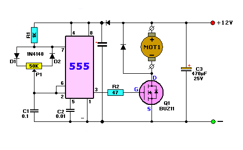

Для чего? :) Стоит у меня штатный обогрев зоны дворников, который как оказалось не работает (12В приходит на нагреватели, но они не греют). Промучившись зиму, решил исправлять проблему, заказал вот такие обогреватели http://www.electro-stavr.ru/?about=1&id_tovar=11309 (не реклама), спаял для них контроллер (плавная регулировка мощности обогрева от 0 до 100%).Изображение

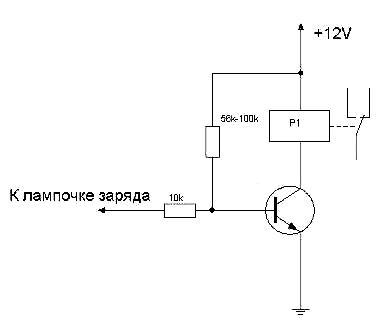

От лампочки индикации заряда подключи реле, через транзисторный ключ.
Там с электронного регулятора на заглушенном авто, минус, завел - минус пропал.

Дык, через транзисторный ключ хоть плюсом, хоть минусом управление можно сделать. Ну, ты блин даешь, ШИМ регулятор собрал, а про транзисторный ключ не знаешь... 8O
Добавлено спустя 34 минуты 2 секунды:
ключ.JPG [ 8.6 КБ | Просмотров: 1630 ]
Как-то, вот так. Пока на контакте лампочки минус, реле обесточено, минус пропал - реле включилось. Номиналы резисторов не рассчитывал, но где-то так примерно, из личного опыта. А к контактам реле хоть что, и хоть как цепляй.

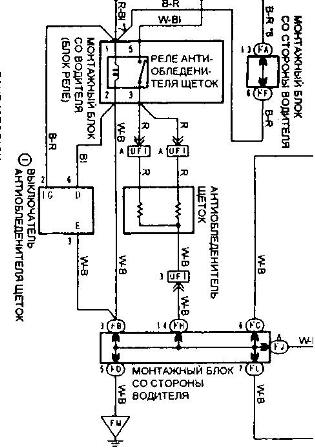

К стати, еще вопрос, сейчас книги под рукой нет, посмотреть не могу. На включение антиобледенителя стоит простая кнопка или какая то хитрая? И зачем там 2 предохранителя, 1- на 7,5 второй на 20 (кажется) А?

Один (7,5А) на реле стоит, второй (20А) на сам обогреватель, кнопка на схеме нарисована в виде квадрата с тремя проводами, а какая она - догадывайся видимо сам.
кнопка.JPG [ 31.63 КБ | Просмотров: 1603 ]

Там включается вроде от кнопки обогрева заднего стекла, а на схеме скорее таймер, они же отключаются через 15 мин. Все равно не понятна цель включения при заведенном двигателе, что то я ни разу не сидел в машине просто с включенным зажиганием. Если делается автомат, то ручной регулятор зачем?
