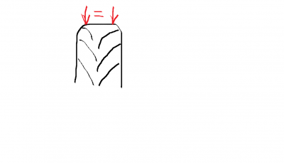

во всем виноват неравномерный износ покрышек, причем износ может быть не всей рабочей поверхности, а наружней или внутренней стороны, поэтому и происходит увод автомобиля в сторону или неверное положение рулевого колеса, как лечить: промерить каждую покрышку, вернее глубину ее протектора, найти максимально одинаковые, и поставить их на перед.
живой пример: около полугода проездил с люфтящей шаровой, (чето подстукивало вроде, но не сильно, забил, времени не было) руль ровно авто на дороге как вкопанное, меняю шаровую естественно на развал, выезжаю а руль криво и в сторону тянет, я к развальщику, благо работаем вместе, ты че мол сделал болбес криворукий, дай ка я сам, сделал таже фигня, кидаю задние колеса на перед, а перед назад и усе.
Безымянный.png [ 37.87 КБ | Просмотров: 1422 ]
