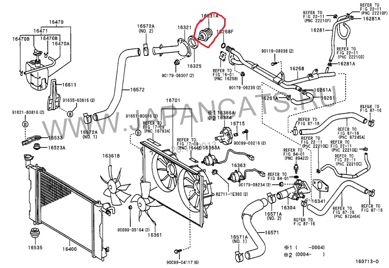

по замене воспользуйтесь поиском.
Термостат d4.jpg [ 154.73 КБ | Просмотров: 3018 ]

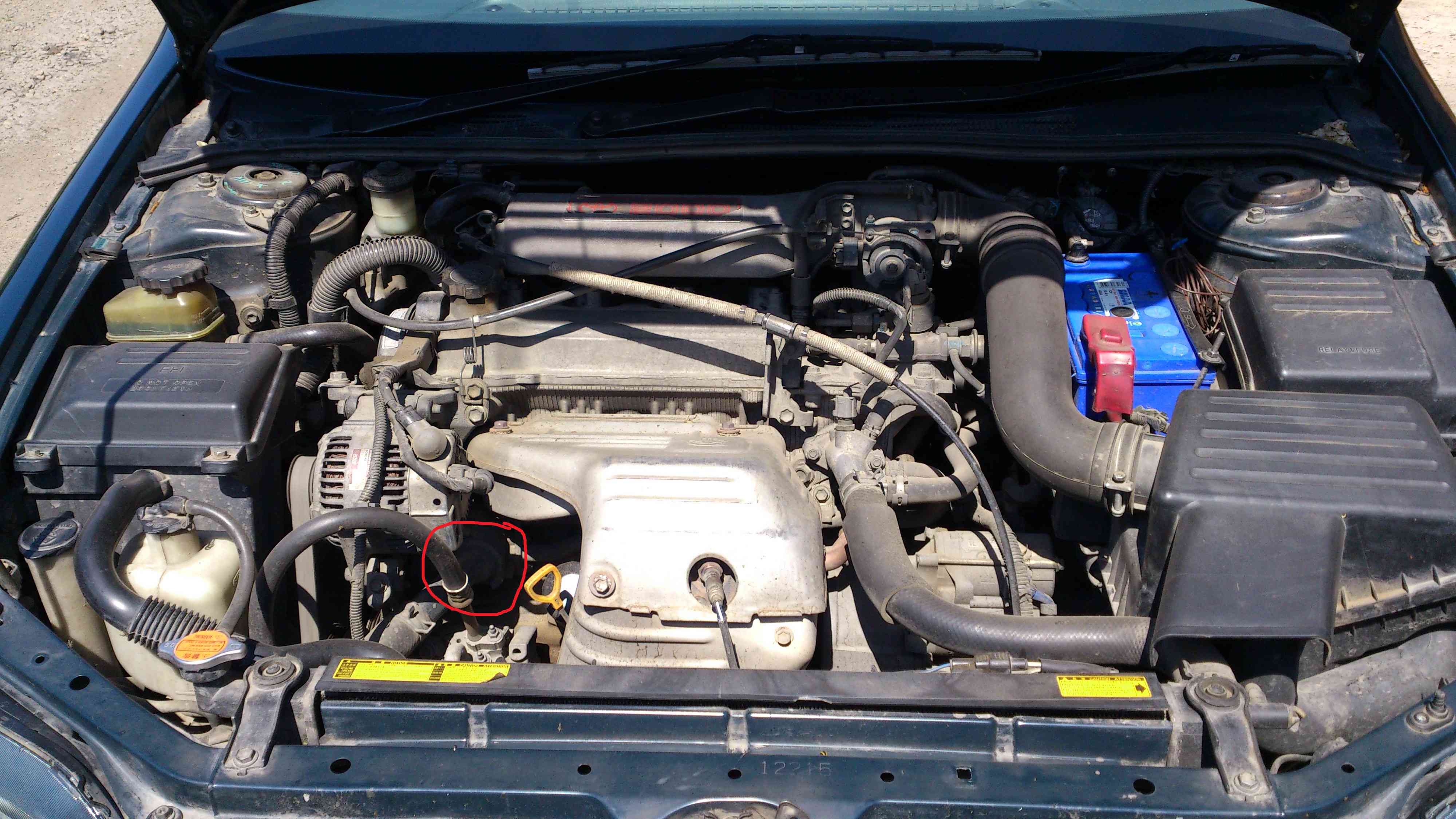

Две гайки и всего делов на 10 минут
DSC_0081.jpg [ 528.96 КБ | Просмотров: 2856 ]

он с лева под генератором с него идёт чёрная пластиковая трапка меняй даже не думай тем-более стоит копейки, причина в нём .
