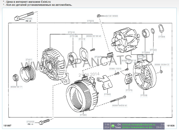

Если диодный мост или регулятор, то их отдельно заказать видимо нельзя, они идут вместе с корпусом?

Разбери генератор, посмотри, что там за диоды. Возможно их можно заметить. Скорее всего там один какой нить сгорел и коротит. Диоды можно проверить омметром. Проводимость у исправного должна быть только в одну сторону. У сгоревшего - либо в обе стороны, либо проводимости не будет.
Продаются отдельно.
