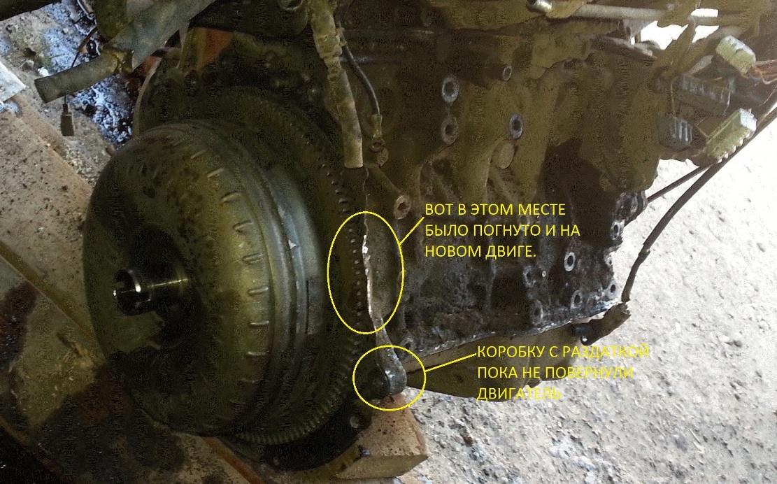

Сняли коробку вместе с раздаткой (ее снять так и не удалось) заметил что на раздатке стоят 2 соленойда соединенных фишкой провода оторваны, походу блокировка с кнопки и не работает уже давно т.к тяга внизу я так понимаю она как раз и блокирует дифф она ваще вся засохшая в грязи и не шевелится, вопрос эти соленойды реально найти новые в продаже или аналоги? Кстати коробку вытащили только благодаря тому что я заметил что погнута защита на новом двигателе которая около маховика такая тоненькая , потом дернули свою посильнее и она так же в том же месте погнулась (на фото видно)

А для чего ее снимали если контракт с коробкой? Если на продажу, то вероятнее всего при съеме коробки вы повредили сальник как минимум, потому что бублик (гидротрансформатор) снимается вместе с коробкой, а тут вероятнее всего еще и опускали полуснятую коробку на его ось. Так обычно снимают когда коробку на выброс.

как проверить испорчен ли гт? мы не знали просто сняли прям так

Да гидро трансформатор то целый,сальник посмотри в коробке что бы целый был и все.
Я снял ГТ там по середине на валу кажется сальник(точно не помню)Тот вал который в ГТ входит.
