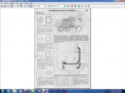

Куплю фильтр кондиционера, который выделен на скрине.
Комментарий к файлу: выделен красным
Безымянный.jpg [ 274.39 КБ | Просмотров: 1263 ]

Это не фильтр, а осушитель. Новый, насколько я помню стоит недорого. А контрактный - смысла не имеет. Там силикогель уже воды набрался, СУШИТЬ НЕ БУДЕТ.
