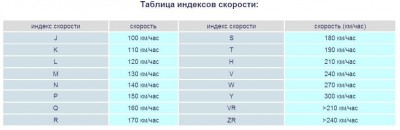

Вот, нашел. Взято отсюда:
Индекс нагрузки и индекс скорости автомобильных шин
Индекс нагрузки - максимально допустимая нагрузка (вес самого автомобиля и полезная нагрузка), которая приходится на одно колесо автомобиля.
Чем больше индекс нагрузки, тем прочнее, но и более жесткой будет шина. Выбирая шину с меньшим индексом нагрузки Вы делаете езду более мягкой и менее шумной, но увеличиваете риск разрушения покрышки при полной загрузке. Конечно же выбор за Вами и все зависит от характера использования автомобиля, но мы настоятельно рекомендуем использовать шины с индексом нагрузки, указанном в техдокументации Вашего авто. Безопасность - прежде всего!
Индекс скорости - рекомендованная максимальная скорость движения автомобиля.
Любое вращающееся тело имеющее массу подвергается влиянию центробежных сил. Если шина не сбалансирована, при увеличении скорости вращения будет увеличиваться радиальное и/или торцевое биение. Другими словами индекс скорости отображает степень сбалансированности шины, т.е. максимальную скорость движения Вашего автомобиля при которой еще не возникает резонансная вибрация (биение).
Рассмотрим пример маркировки автомобильной шины 185/65 R14 86H. Здесь:
185 - ширина шины указанная в мм;
65 - высота профиля, т.е. растояние от посадочной окружности до протектора шины, указанная в % от ширины шины;
R - означает радиальную конструкцию шин (способ расположения нитей корда в каркасе шины)
14 - радиус посадочного размера шины, указанный в дюймах;
86 - индекс нагрузки для одного колеса (в данном случае это 530 кг., если на автомобиле установлено четыре шины, то максимальная нагрузка автомобиля будет составлять: 530х4=2120 кг.)
Н - индекс скорости (в данном случае это 210 км/час при максимальной нагрузке).
index-skorosti-shin.jpg [ 63.91 КБ | Просмотров: 21723 ]
Index-nagruzki-shin.jpg [ 43.08 КБ | Просмотров: 21723 ]
