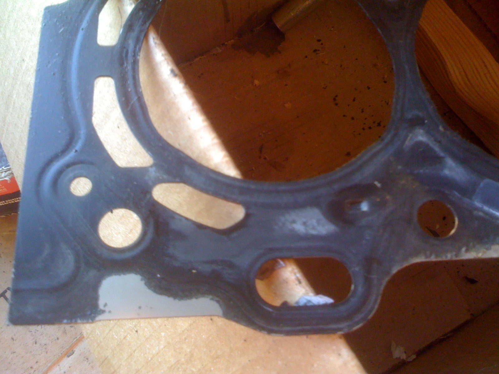

Добавил снимок старой прокладки. Внизу слева видны два круглых отверстия - это каналы VVTI. сама прокладка алюминиевая, обрезинена с двух сторон. Часть, с которой слезла резина - это выступающая часть прокладки из блока. Именно в этом месте и течет. Примыкающая к лобовине часть сухая. То есть предположение о неплотности в этом месте не верное.

Плоскость головки проверяли перед установкой? Затягивали динамометром? Если так, то наиболее вероятно что то попало при установке ГБЦ. На фото большое отверстие, это для болта, маленькое канал.

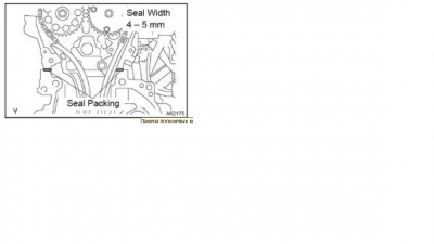

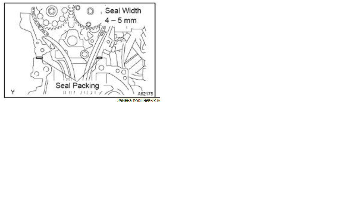

Просматривал еще раз схему нанесения герметика. Обнаружил, что в одном месте герметик я не нанес (как раз стык головки и блока.). не знаю -насколько это может иметь значение. В месте соединения лобовины сухо абсолютно. Возможно ли, чтобы герметик продавился под прокладку головки?

Нанесение герметика в стык где я говорил ранее важно. Из под прокладки масло именно сочится не может, это очень редкий случай, когда деформирована либо прокладка либо головка. А вкручивать болты головки в блок не высушив и не очистив от грязи резьбовые отверстия КАТЕГОРИЧЕСКИ ЗАПРЕЩАЕТСЯ!!! Это чревато поломкой болтов и трещинами в блоках, масло, как и вода не сжимаются, если вкручивать болт, он не вкрутиться до конца и либо сломается сам либо блок повредит.
