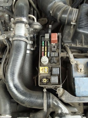

IMG_20140929_130235.jpeg [ 588.94 КБ | Просмотров: 1839 ]
У кого дизельная виста есть здесь реле

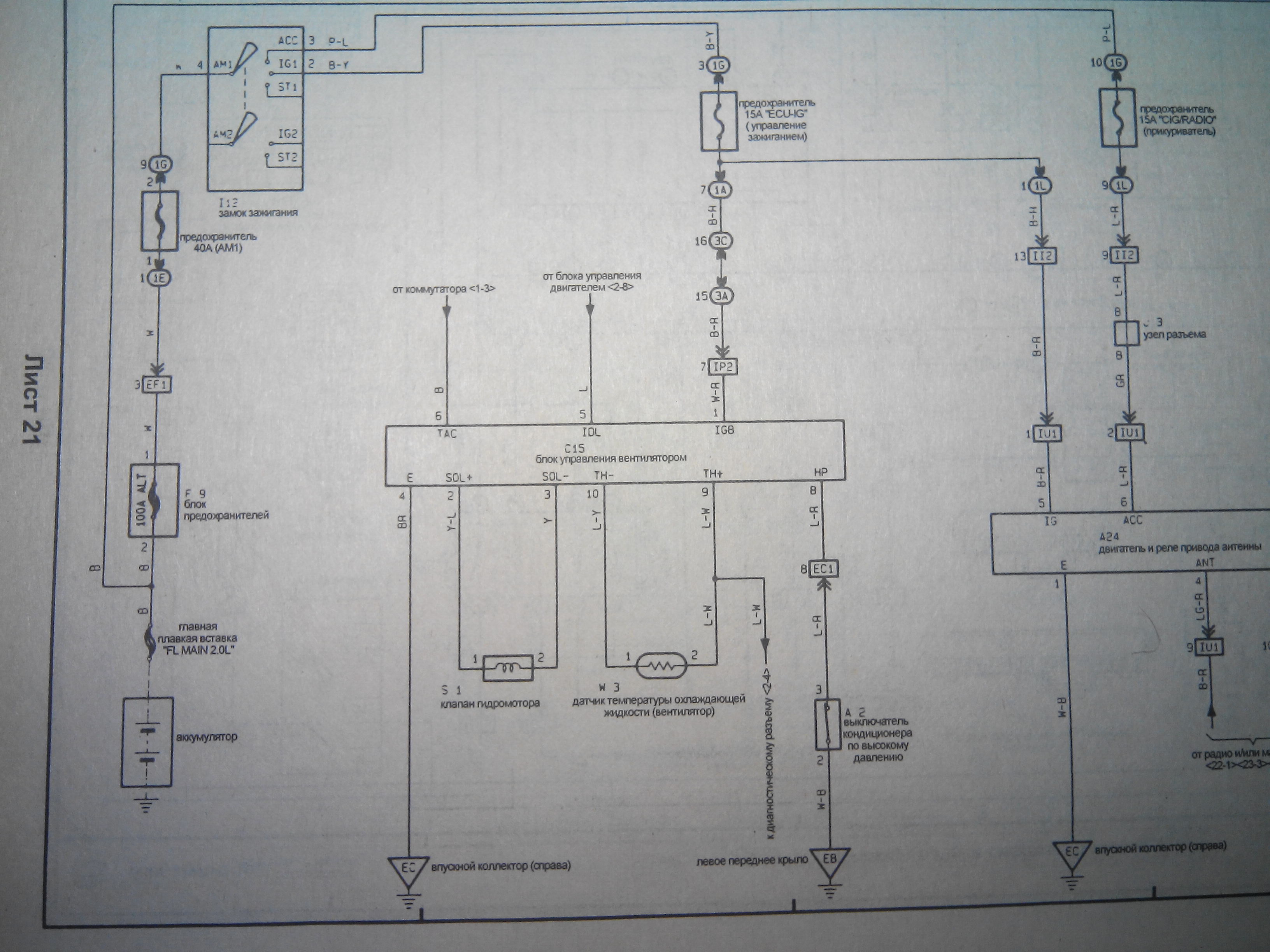

Вот схемка, может быть поможет, правда не от дизеля, зато Виста либо Камри двигатель 3VZ-FE (83-95г.в.) У меня был такой блок управления а термодатчик я так и не смог подобрать к нему(обычный от двигателя не вписывался в диапазон, либо блок был не исправен.) Такая система еще применена на Камри Проминант. А реле наверное всеже под электо вентиляторы, там по другому всё и датчик на один провод.
3VZ-FE.jpg [ 845.52 КБ | Просмотров: 1836 ]

Лешка52 писал(а):
Вложение IMG_20140929_130235.jpeg больше недоступно.
у меня и пред идущего нет :smile:
IMG_20140929_162606.jpg [ 127.77 КБ | Просмотров: 1833 ]
