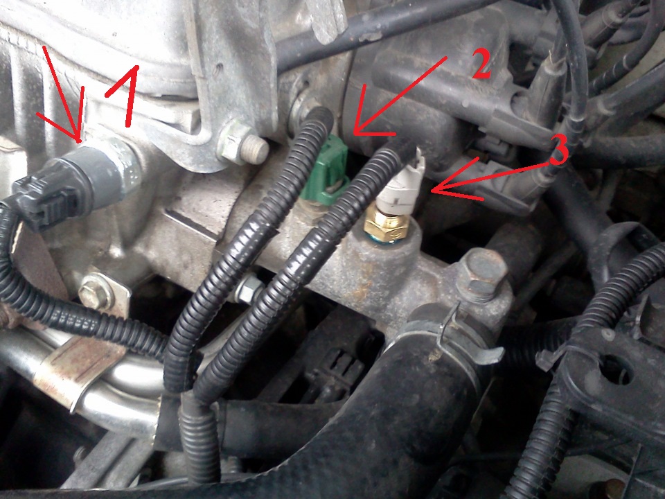

Подскажите это что за датчики? и могут ли они влиять на завод авто?

Первый давления масла один провод, второй зеленая фишка два провода у меня был он поломан, третий стоит снизу на моем моторе один провод датчик темпетатуры двигателя(стрелка на приборке). Я менял второй очень трудно было завести на холодную c 10-15 раза завадилась, прогретая заводилась хорошо. Бывает проводок отрывается

№1 датчик давления масла,№2 датчик температуры охлаждающей жидкости,даёт сигнал на мозг,а он на впрыск при запуске холодного двигателя и по мере его прогрева скидывает обороты. он влияет на прогревочные и на холостые ( у меня завышал)№3 датчик на стрелку температуры на панель приборов. Зелёный влияет,остальные нет.
+1
Расписал разжевал лучше не получится. :good:
Тут где то есть темка как проверить датчик этот,там все по температуре все сапротивления расписаны.

вот спасибо люди добрые!! сегодня посмотрел а на втором датчике точнее на его фишке один провод оторван и от него провод на давления масла идет тоже очень плачевное состояние. и лампочка на приборке не горит.
