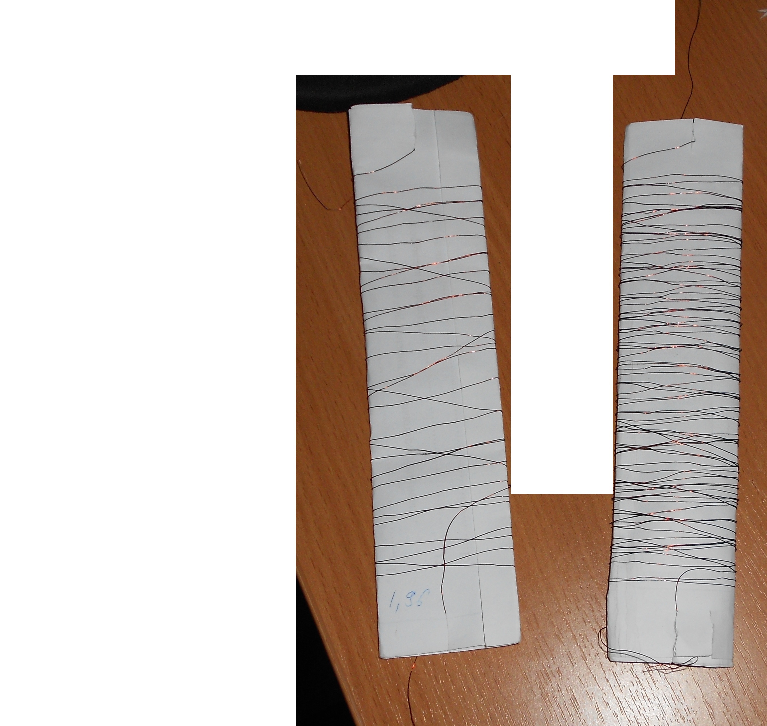

Комментарий к файлу: Вот такие делал намотки для определения (тока, сопротивления,скорости нагрева, и температуры нагрева на ощупь)

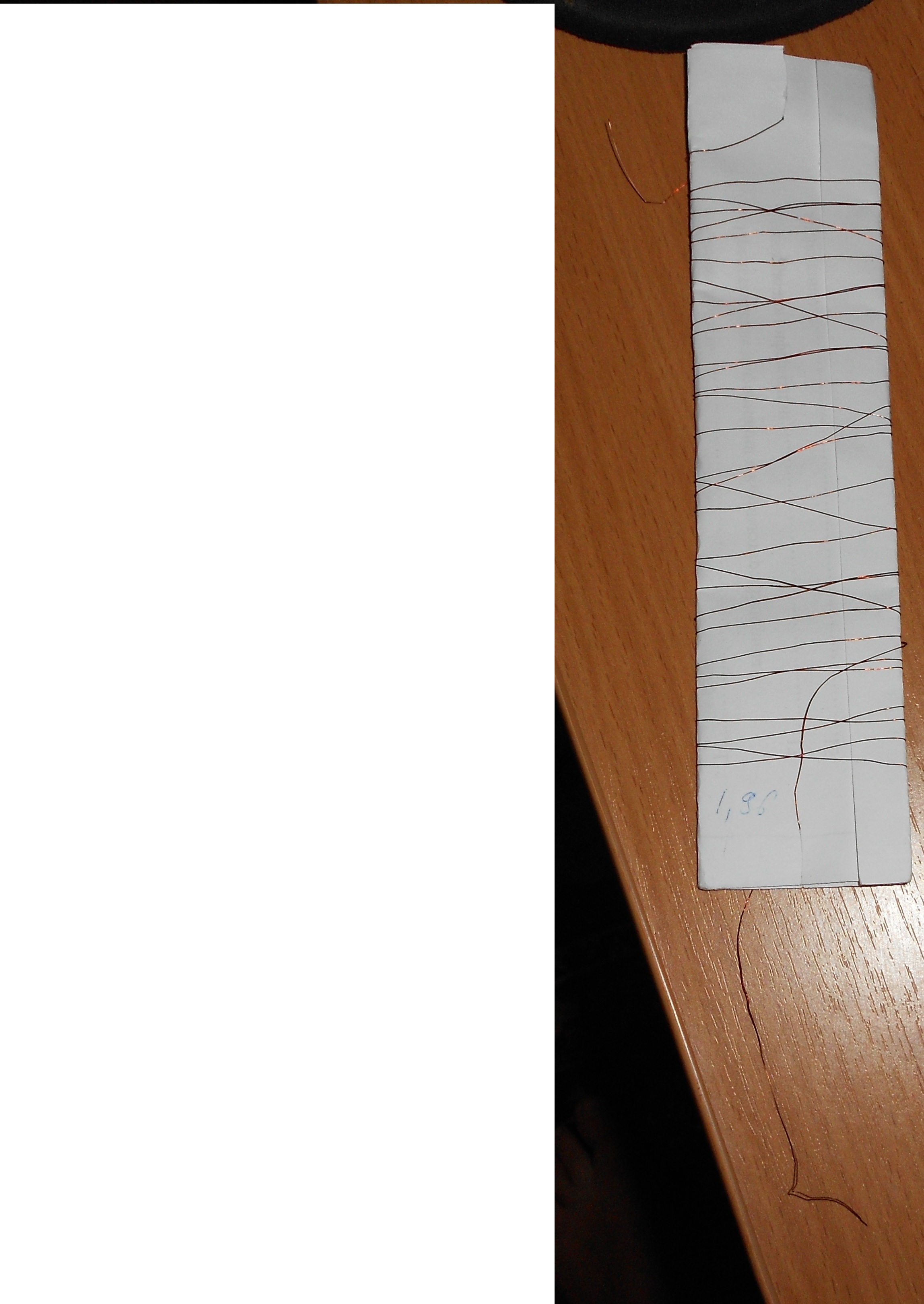

Комментарий к файлу: эти же намотки

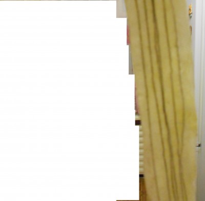

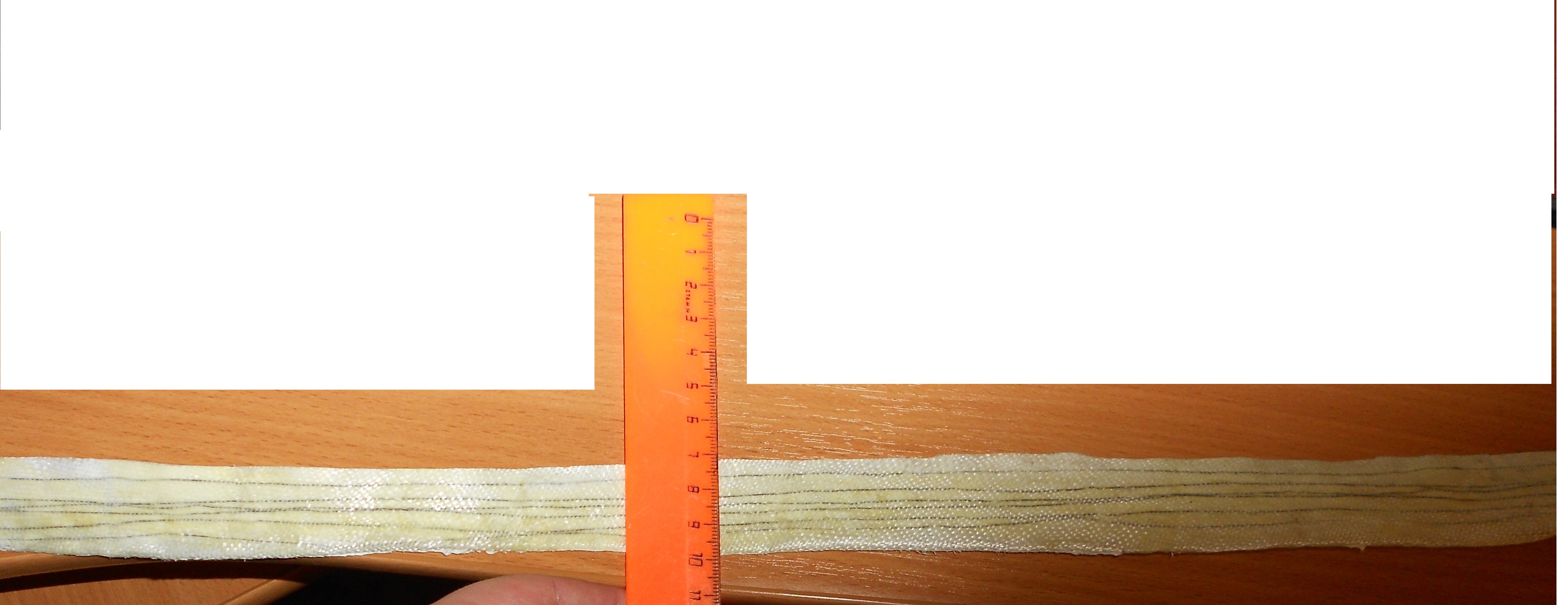

Комментарий к файлу: вот такая лента, хорошо виден провод (не совсем аккуратно проложенный), но так как он с катушки и он в лаке он не перемыкаеться
DSCN0013.jpg1.jpg [ 862.17 КБ | Просмотров: 19368 ]

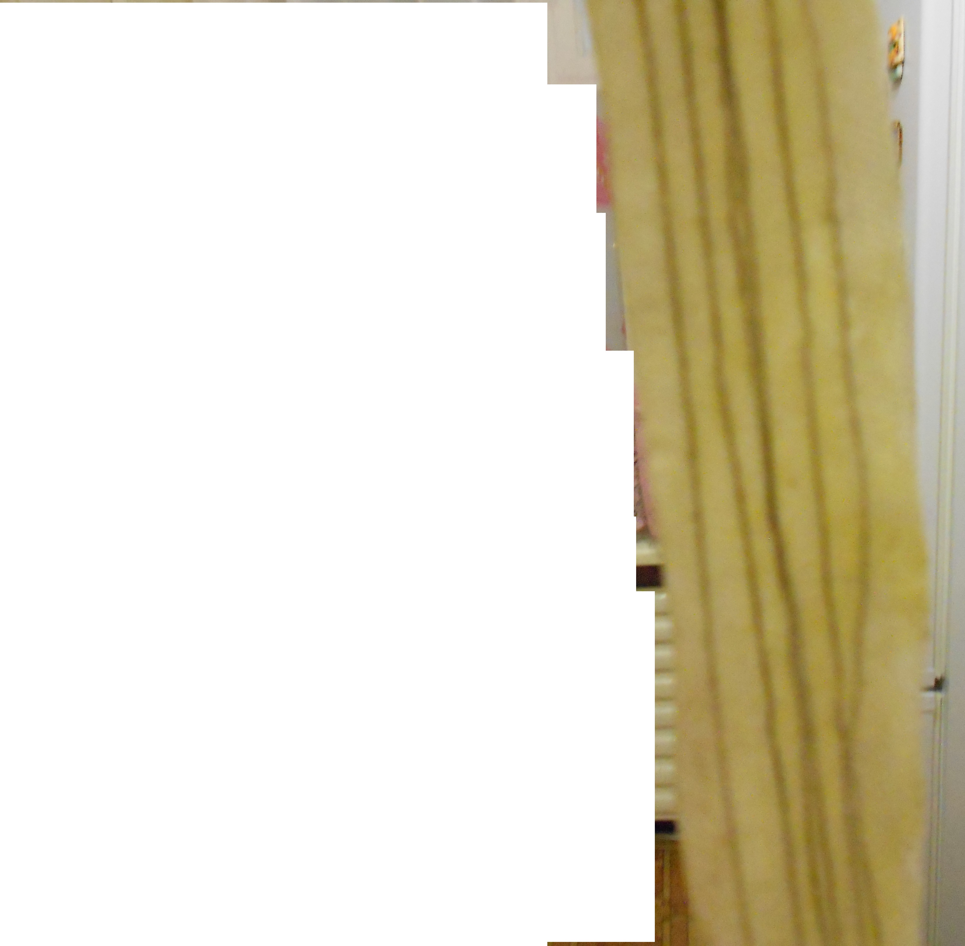

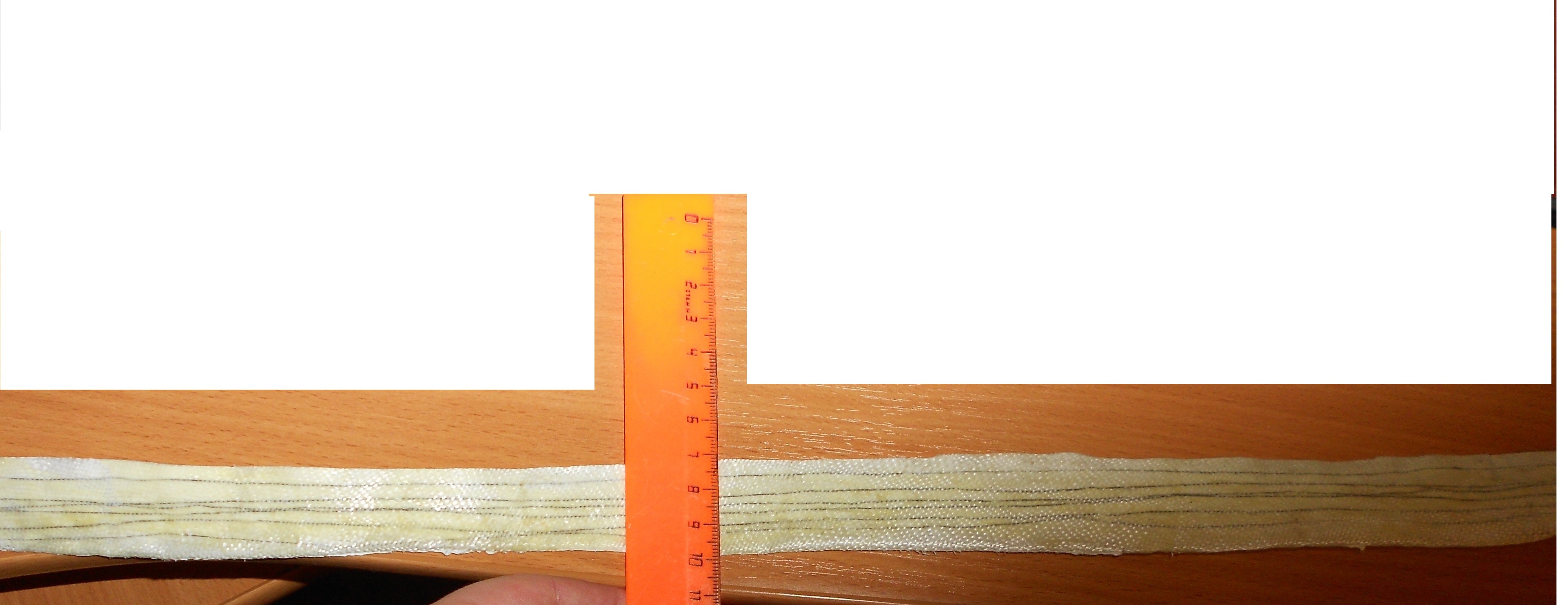

Комментарий к файлу: эта же лента,но как будет время буду делать в полтора раза шире
DSCN0008.jpg1.jpg [ 838.39 КБ | Просмотров: 19368 ]

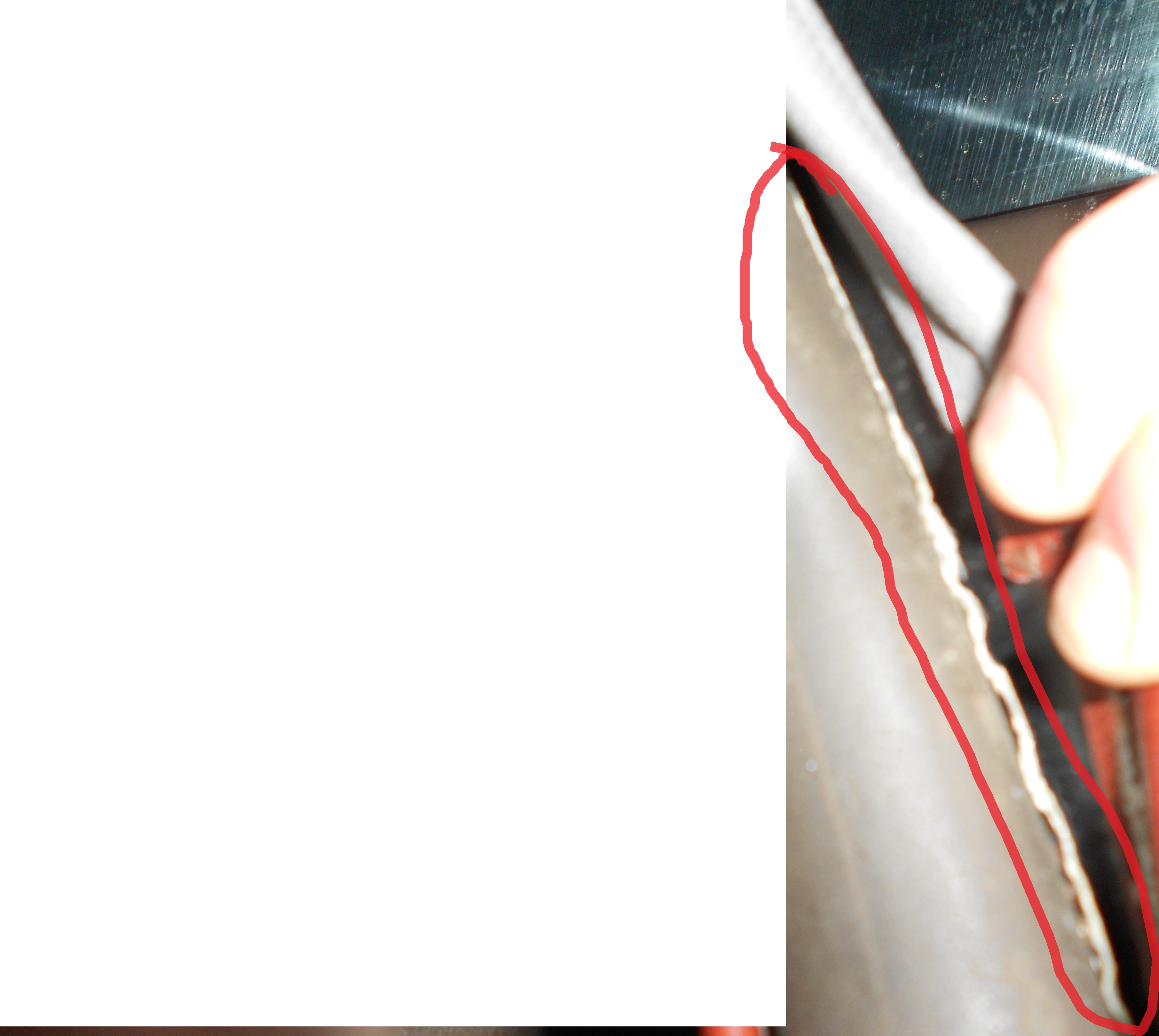

Комментарий к файлу: вот так эта лента расположена под оплёткой
DSCN0006.jpgрлдо.jpgзхгщ.jpg [ 941.62 КБ | Просмотров: 19368 ]
Комментарий к файлу: ещё одно фото расположения ленты в баранке

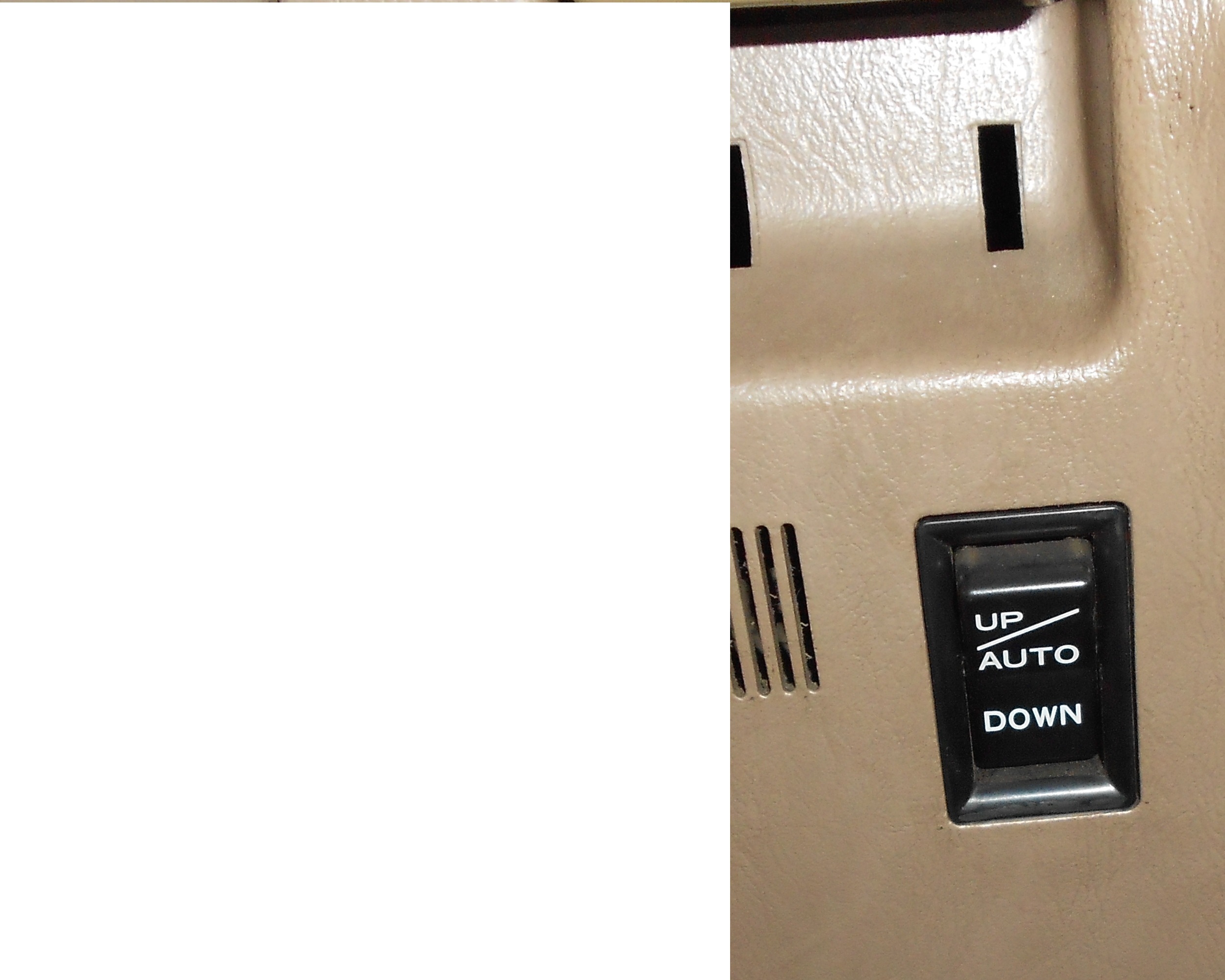

Комментарий к файлу: вот эту кнопку задействовал
DSCN0004.JPG [ 564.12 КБ | Просмотров: 19365 ]

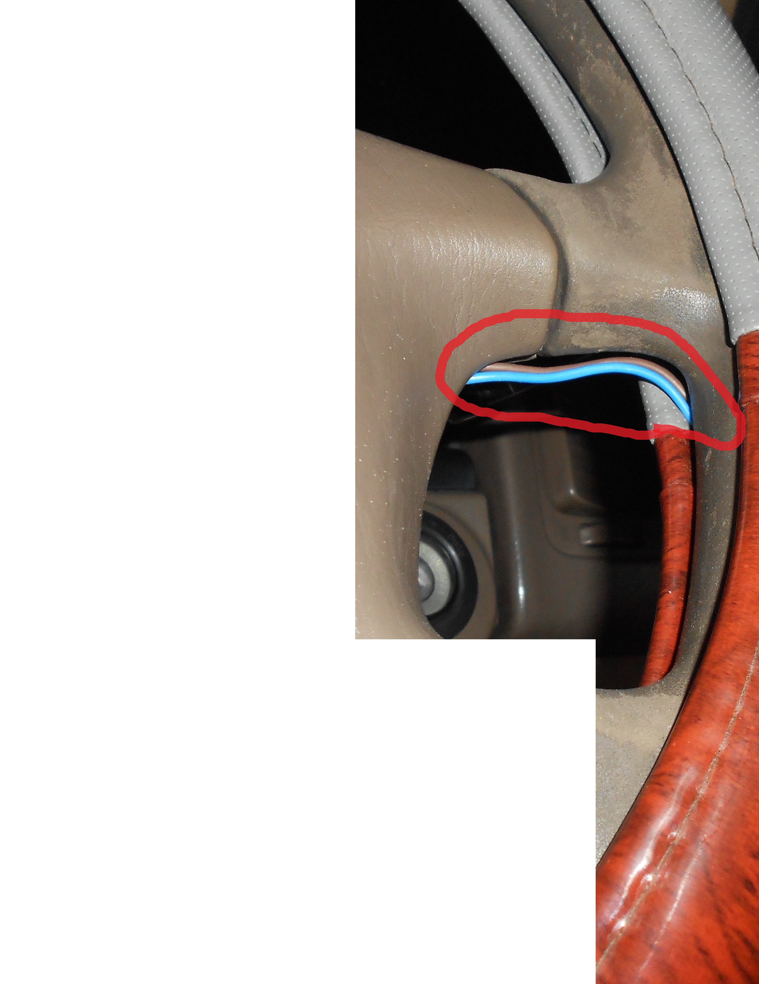

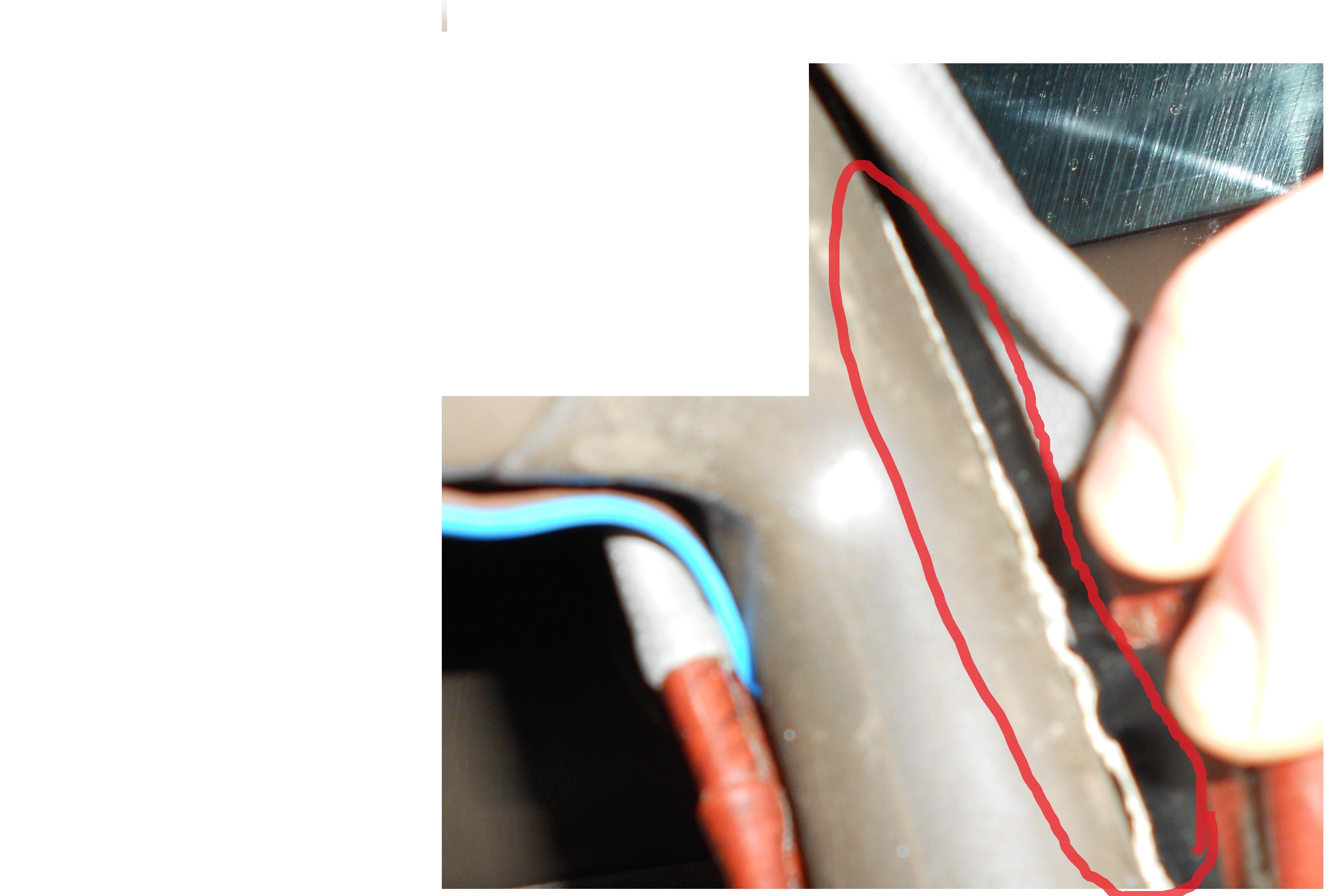

Комментарий к файлу: ну а это собственно говоря провода от ленты к шлейфу
DSCN0002.jpgва.jpg [ 894.96 КБ | Просмотров: 19365 ]

Привет,в руле идёт 4-х контактный шлейф (если нет конечно кнопок управления музыкой, а то будет больше), так вот 2 контакта это на подушку её не трогаем, ещё два это сигнал, так вот оставляем от сигнала приходящий "+", а минус просто садим на железо баранки. И соответственно через освободившийся контакт пропускаем "+" на подогрев.
