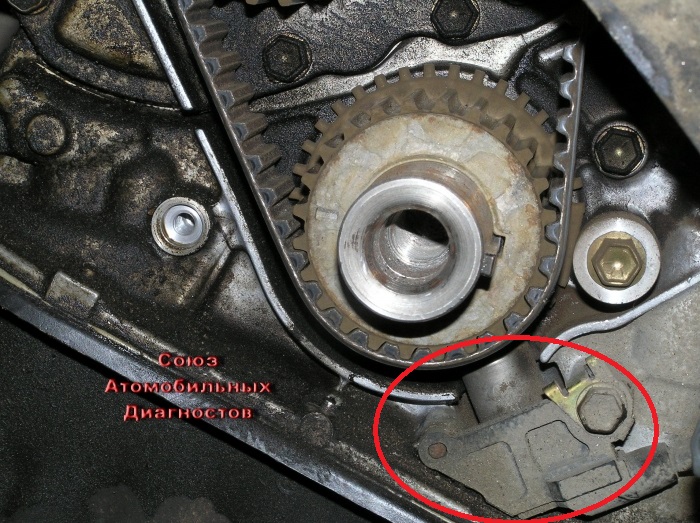

на шестерни привода грм, либо в трамблере если двигатель трамблерный а не катушечный. Год какой машины-двигателя?
file.jpg [ 188.08 КБ | Просмотров: 39638 ]

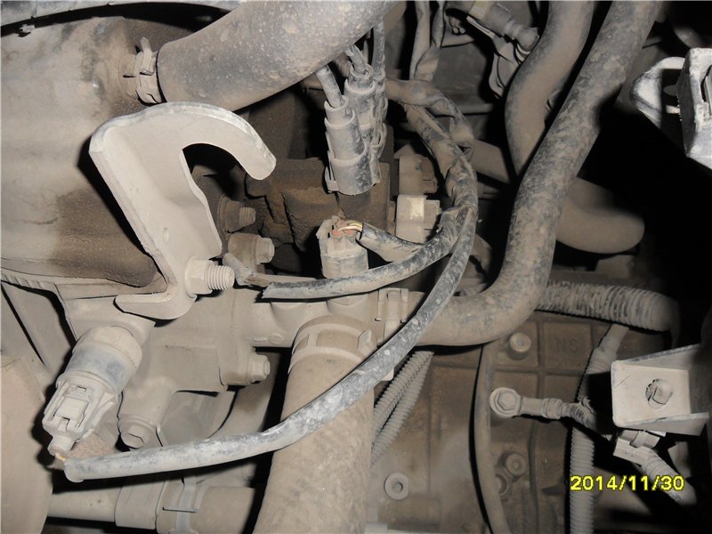

Изначально всех ввел в заблуждение, 3с - это дизель, 3s-fe - это бензин! На 98 году по-любому катушки стоять должны, ибо с трамблерным двигателем этих машин не было! Либо кто то уже свапнул твой автомобиль сэкономив на двигателе!

с боку с правой стороны потдона

http://s61.radikal.ru/i171/1503/2d/741380aa9c7e.jpg
741380aa9c7e.jpg [ 93.89 КБ | Просмотров: 39499 ]

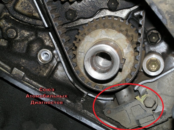

вставить фото = кнопка редактор внизу -> появится новое окно -> внизу выбор файла -> отправить.
По теме. Есть общая тема про датчики на 3S 4S, где приведена инфа по их проверке - viewtopic.php?t=1017430
Добавляю туда фото датчика коленвала.
Мотор у тебя катушечный (на фото две катушки), так что датчик стоит на шестерни привода ( выделено красным кружком на первом фото). Что за спецы та такие сказали тебе, что мотор трамблерный? :rus: :rus: :rus: 8O 8O 8O
