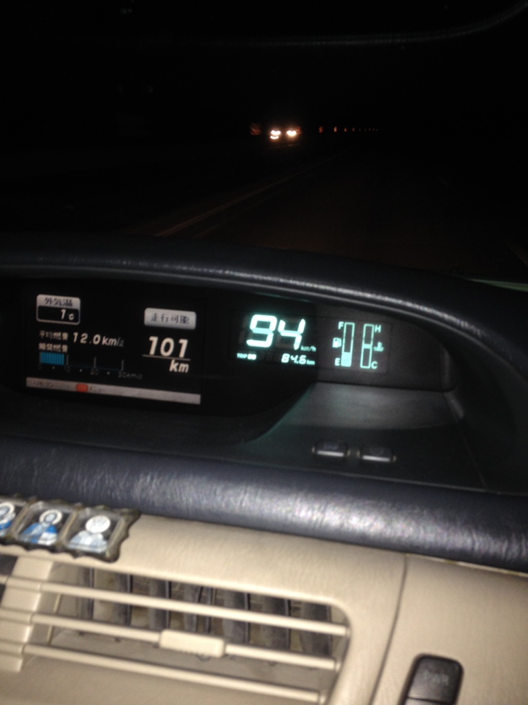

Скорость на фото ,и моментальный расход, по расходу замерял,на 370 км при скорости 115-120 км расход вышел 16 литров,по трассе.Кто что посоветует,где рыть?
Стиль езды спокойный,
ДВИГАТЕЛЬ 3s-fse (D-4)
Комментарий к файлу: Скорость на фото ,и моментальный расход, по расходу замерял,на 370 км при скорости 115-120 км расход вышел 16 литров,по трассе
IMG_1071.jpg [ 167.66 КБ | Просмотров: 3008 ]

Судя по фото расход 8,5 литров.

когда лампочка загорается в баке еще литров 10- 15 есть.или искатал полный бак 60 литров до по тех пор пока не заглох и всего 370км ? выше правильно про показания расхода написано.

До полной остановки,60 литров ушло на 370 км.
А ТО ЧТО ПОКАЗЫВАЕТ 12КМ/Л, ТАК ЭТО ПОКАЗАНИЯ 70 КМ В ЧАС,ПО ТРАССЕ ПРОТЯЖЕННОСТЬЮ 30 КМ.
И ПРИ ТАКОЙ СКОРОСТИ,РАСХОД В 8,5 РАЗВЕ НОРМАЛЬНЫЙ!?
