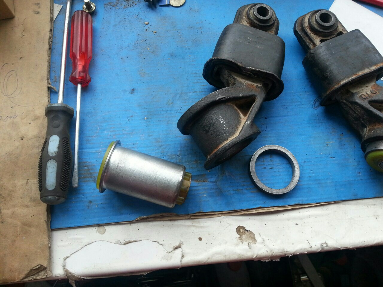

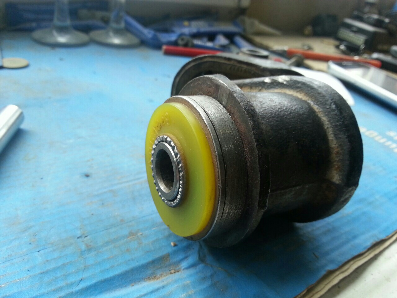

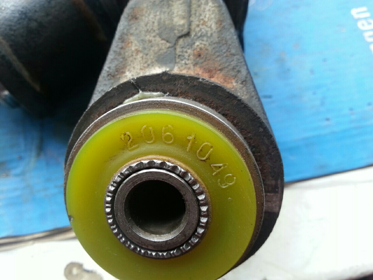

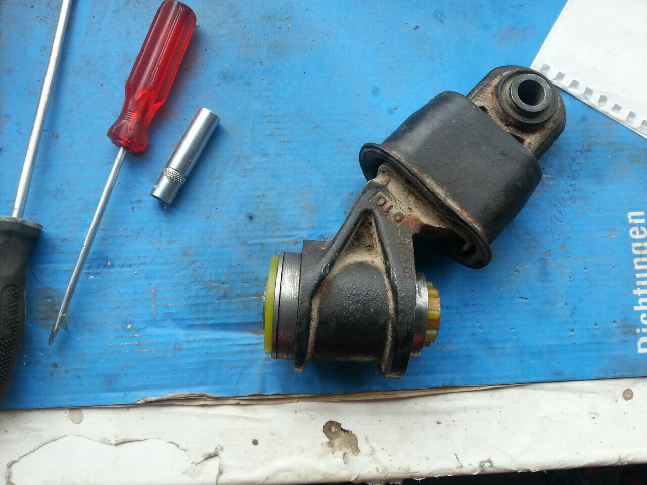

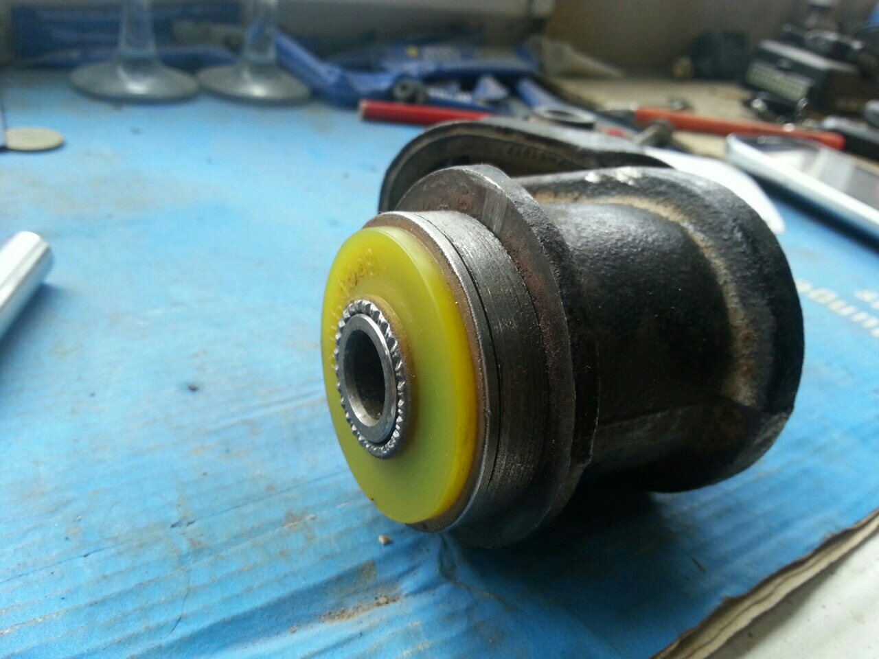

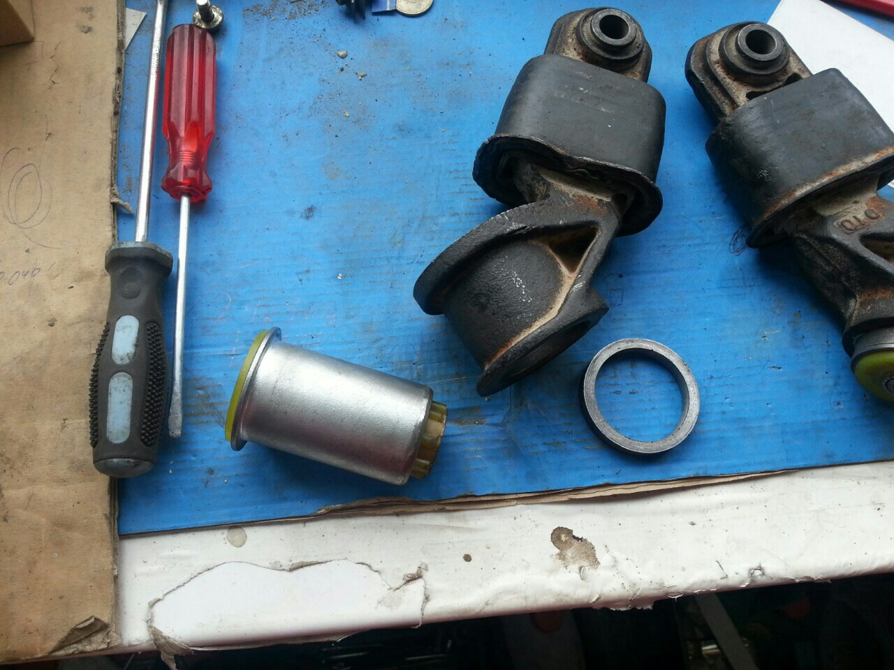

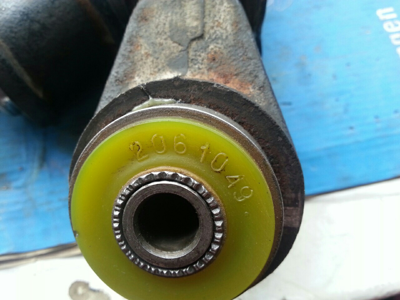

Долго думал и придумал . Нашол старые сайленблоки что были аккуратно сняты и нашол полеуретан что туда запресовал всё видно на фото . диаметр сайленблока 37.335 а посадочное место 36.0 токарь развёрткой увеличил его и ещё кольцо его ширина 7мм . Результатом я доволен. Номер сайлентблока 2061049 центральная втулка длиннее на 2мм (подтачиваем до 74мм и в неё впресовываем втолку со внутренним диаметром 10мм под болт ))))
Цена вопроса чуть меньше 2тр

Надеюсь многим поможет сэкономить так как цена но оригинал космическая . Да и если не мучить старые сайлентблоки можно снять балку целеком и развернуть посадочное место под сайлентблоки не снимая сайлентблоки а потом прокачать тормоза так как мои старые выбивал и изуродовал их конкретно. Главное разварачивать отверстие под конкретный сайлентблок так как на моих диаметр чуток отличался!!!

Грохот ушол . Номер я уже писал и он же На фото. Набит на сайлентблоке. С какого-то нисана. А жоскоть вроде как и была

Ниссан Караван. http://www.exist.ru/price.aspx?pid=AC9083A2&sr=-8

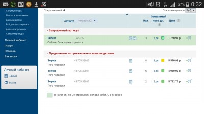

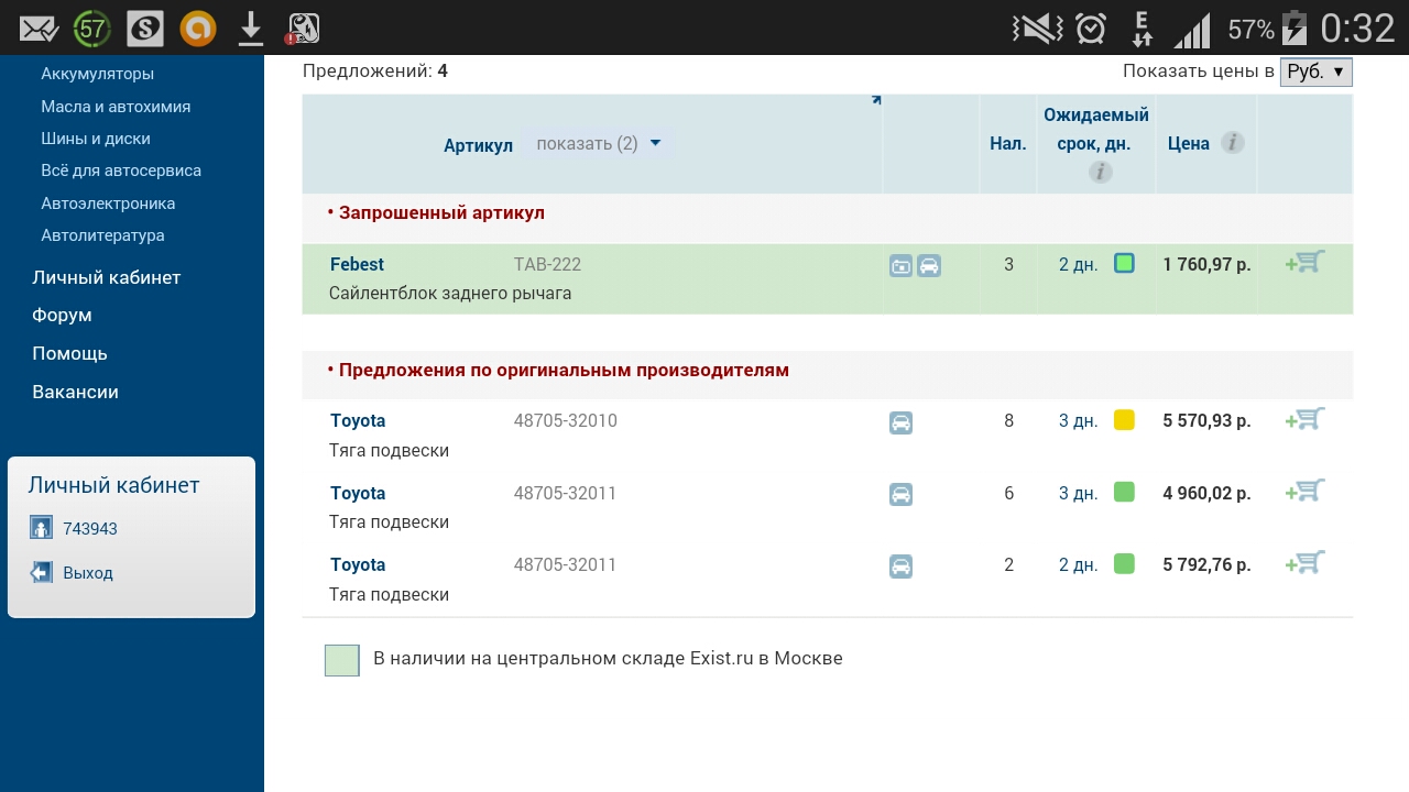

Развертка раздвижная 33.5мм -48мм стоит 800р и сайлентблоки по 540р а оригинал 4960один их нужно 2 можно поставить фебест по 1760 которые всем известно какого какчества)))
Мой вариант 1880
Тойота 9920
Фебест 3520
Выбор за вами

Запресовыаются тяжелее так как диаметр наружной мелалической обоймы на сотку или пару (это примерно) больше чем у родного а центральня втулка в норме. Посадочные места смазываем чтоб легче шло

image-f2a02ce9bd443306eb3ae0b0f662f79c83148f429457e10284278775fddeca2a-V.jpg [ 246.68 КБ | Просмотров: 11532 ]
