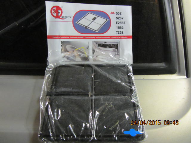

С идеей определились, но фильтр у него там просто лежал и с боков все поддувало и стоял он негерметично. Пришлось снять вентилятор измерить отверстие внутри, в общем оказалось фильтр должен быть точно квадратным, с размером стороны не более 185 мм и высотой не превышать 10 мм иначе заслонка просто не закроется и мы попадем на замену моторчика. Сидел во всевозможных каталогах два дня, по толщине самы тонкий фильтр гармошка - это матиз 10мм, но размеры 196х210 и пластиковый корпус никак не вписывались. После решил подбирать по периметру и самым идеально подходящим оказался фильтр от Пиканты 180х183, но высота не подходила никак вообще 15мм, но экзист выдал замену на фильтр 3q или eolo, синтетический фильтр типа синтепона толщина 10мм, его и решил взять.

Подготовка фильтра:
1. Фильтр оказался толще из-за его пластиковой окантовки - поэтому верхнюю часть окантовки просто срезал кусачками, убрал где то 3-4мм, не больше.
2. фильтр будем устанавливать белой частью вверх, сразу выбирите как будите ставит и с правой стороны обязательно сделайте надрезы,чтобы правую часть фильтра можно было сложить при установке, иначе он не войдет, будет мешать торпеда, а расправить его потом можно внутри,фильтрующий элемент при этом остается целым.

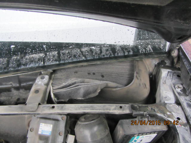

1. Включаем зажигание, включаем дворники и выключаем зажигание когда дворники поднимутся вверх - так вам будет удобнее снять верхнюю панель дворников справа.
2.Снимаем уплотнительную резинку пластикового кожуха дворников справа, клипсы можно не выдергивать, просто снять с них резнку,они не помешают демонтажу паненли.

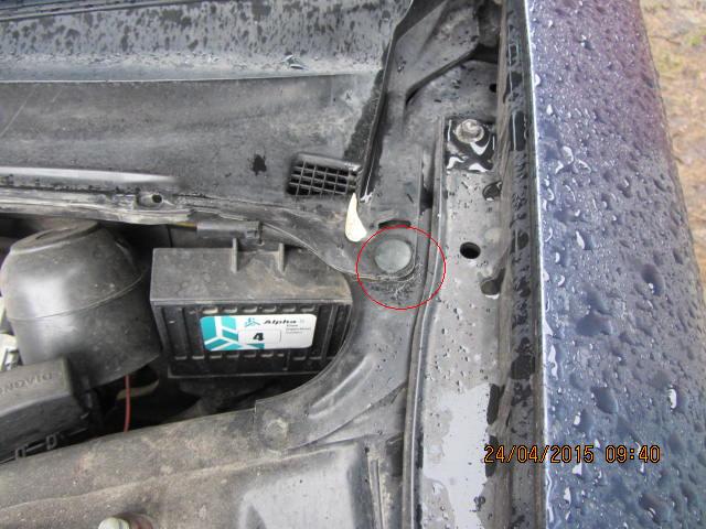

3.Вынимаем один пистон справа аккуратно поддев бокорезами снимаем панель потянув ее на себя.(сняли для того чтобы пропылисосить, достать мой старый фильтр и сделать фото для отчета, в последствии этого не нужно будет делать).

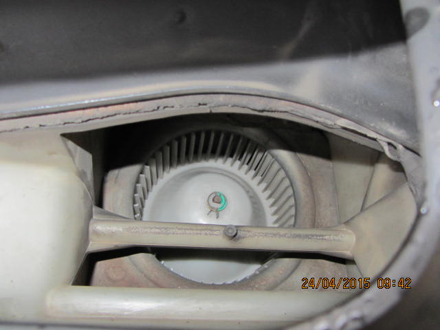

5.снимаем вентилятор, снимаем только один раз для того чтобы удалит осколки будущей инсталяции и банально убрать кучу мусора.

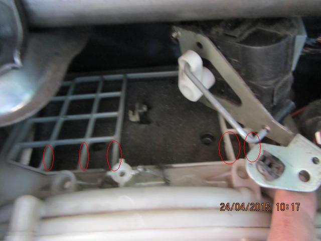

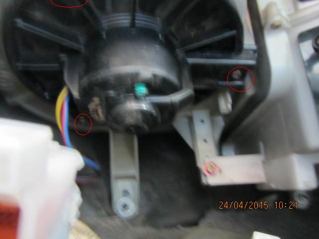

6. Откручиваем кронштейны моторчика управления заслонки 2 шт, один сверху второй снизу, верхний можно только ослабить и моторчик отвести в сторону, отстегнуть тягу заслонки от самой заслонки(отщелкнуть вниз пластиковый фиксатор и вынуть тягу- ничего сложного).
7. В решетке забора воздуха из салона убрать кусачками нижние вертикальные перегородки - это будет месо для установки фильтра и изъятия егообратно, чтобы все было гладенько шлифануть напильником неоткусившиеся части. - все место под установку готово.

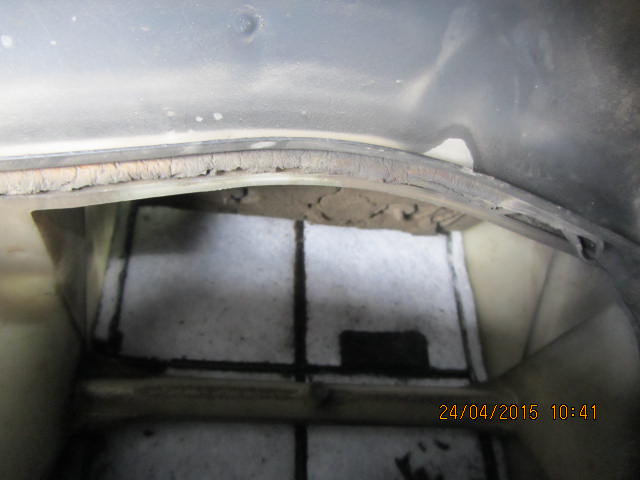

8. Устанавливаем подготовленный зарание фильтр - складываем правую сторону фильтра(та что ближе к рулю), тем самым уменьшив его ширину и он туда проскакивает, расправляем его внутри - места много и он плотно ложится на короб корпуса вентилятора.

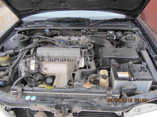

Комментарий к файлу: Вот так под капотом у 20ти летней машины сейчас

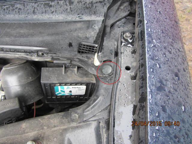

Комментарий к файлу: Снимаем резинку уплотнитель
IMG_2599.JPG [ 68.18 КБ | Просмотров: 3003 ]

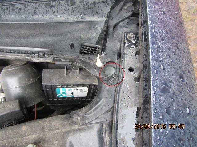

Комментарий к файлу: Снимаем пластики видим как я колхозил- кстати фильтру 2 месяца(март и апрель - уже пора менять)

Комментарий к файлу: Вот это пистон надо отстегнуть для демонтажа панели, на фото кстати блок управления ГБО - 4 года тьфу-тьфу полет нормальный

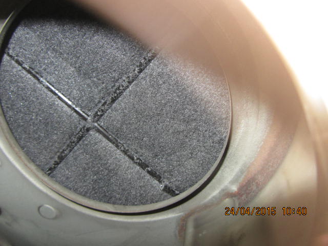

Комментарий к файлу: Там внутри как-то так - чистим пылесосим
IMG_2601.JPG [ 48.08 КБ | Просмотров: 3003 ]

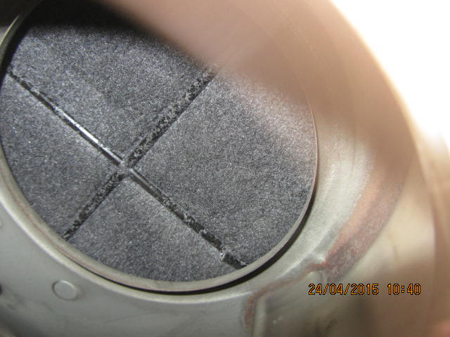

Комментарий к файлу: Собственно фильтр - снизу черный сверху белый
IMG_2604.JPG [ 58.43 КБ | Просмотров: 3001 ]

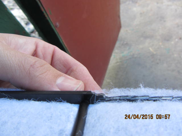

Комментарий к файлу: Убираем с фильтра 3-4мм, можно только справа и с передней стороны(тойчто ближе к заслонке в положении улица)
IMG_2606.JPG [ 48.56 КБ | Просмотров: 3001 ]

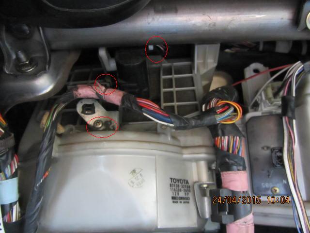

Комментарий к файлу: Откручиваем нижний блот, верхний ослабляем, снимаем тягу и отводим моторчик всторону
IMG_2607.JPG [ 47.47 КБ | Просмотров: 3001 ]
Комментарий к файлу: Отрезаем то, что выделено красным - туда будем засовывать фильтр
IMG_2608.JPG [ 39.38 КБ | Просмотров: 3001 ]

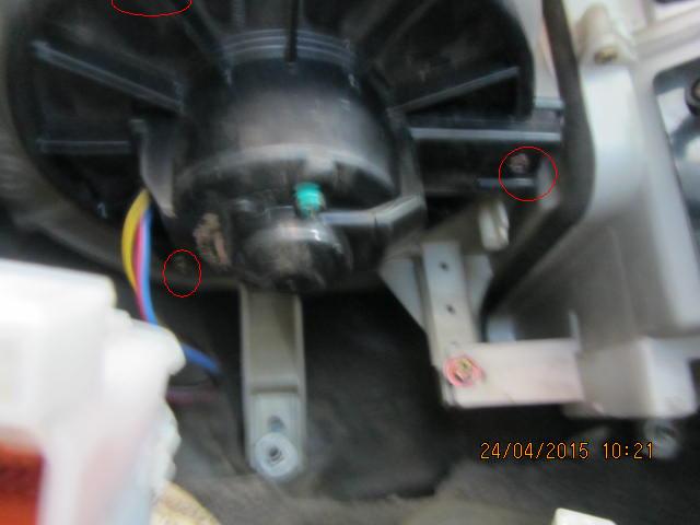

Комментарий к файлу: Вентилятор снимаем выкрутив 3 болта, не забудьте снять предварительно 2 кронштейна под соединительные колодки проводов
IMG_2609.JPG [ 36.15 КБ | Просмотров: 3001 ]
Комментарий к файлу: Тут стоит вентилятор и сосет чистый воздух
IMG_2610.JPG [ 62.29 КБ | Просмотров: 3001 ]
Комментарий к файлу: Тут наша страна подает пыльный воздух с разными примесями типа листьев))
IMG_2611.JPG [ 44.89 КБ | Просмотров: 3001 ]

Ты какое отверстие имеешь в виду?
Я засовывал фильтр в место, которое указано на фотографии:
Комментарий к файлу: Отрезаем то, что выделено красным - туда будем засовывать фильтр.
