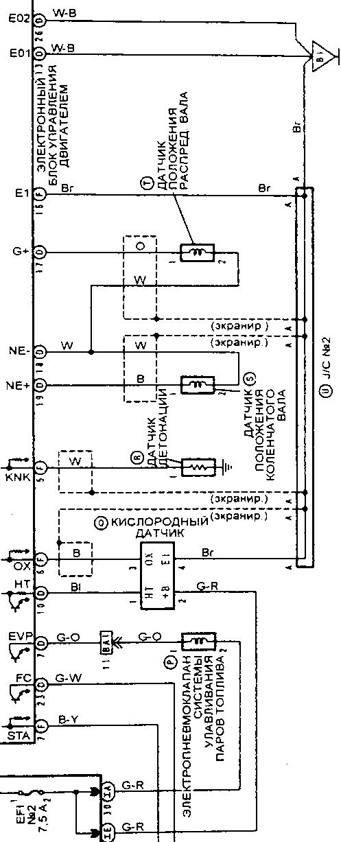

 Заголовок сообщения: Re: Нет искры виста ардео SV50
СообщениеДобавлено: 09 авг 2015, 12:51
Сообщения: 12747
По схеме масса на катушки прикручена к блоку цилиндров слева, белый с черным провод. Лямбда

По лямбде - на схеме указаны номера контактов эбу. А по искре - для начала найдите массу или киньте другой провод с массы на катушки(4-я ножка), а уж потом видно будет, питание же есть.
