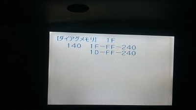

Ничего не предвещало беды,но в какой-то момент обнаружил что пропал режим vtr на мультике. Настало "снега" на экране при включении кнопки tv1/2 и режима vtr. Вместо этого надпись на экране -"Пожалуйста наслаждайтесь голосом во время путешествия ".
Я порылся в форуме, но кавота ничяго не могу найти. Предполагаю что типа ножник не нажат,ну дак я на массу проводок уже серый цеплял (4-й тонкий серый в белом разьёме пятипиновом на тюнере ).И Ещё у меня стоял адаптер, когда купил авто, с выведеной в салон кнопкой. Но она, когда всё робило, никак не влияла ниначто. диагностика выдала вон чего,причём выдаёт по разному после каждого сканирования ошибок.Табло тахометра и климата показывает без проблем .Может было у кого так?Как победили?

Комментарий к файлу: Диагностика выдала это
DSC_0028.JPG [ 666.03 КБ | Просмотров: 1351 ]

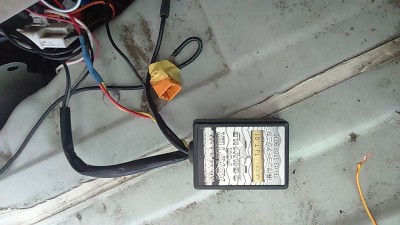

Комментарий к файлу: Некий адаптер, похоже из Японии ишо.
DSC_0029.JPG [ 943.34 КБ | Просмотров: 1351 ]
