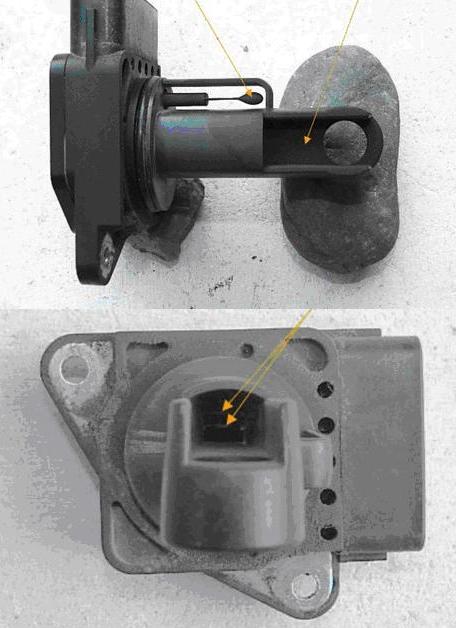

А MAF не мог повредить? Все таки неудобно его без снятия чистить. Да и не промоешь нити датчики расхода воздуха без снятия.
Где-то писали что заменой МАФа лечили эту беду.

наврятли я его мог повердить. Трубочка от балона очень длинная и тонкая, сами нити я ни разу не задевал, просто снимаешь крышку воздушника и обильно промываешь его. Даже если и менять его, надо как то болты чтоли срезать, не знаю.
