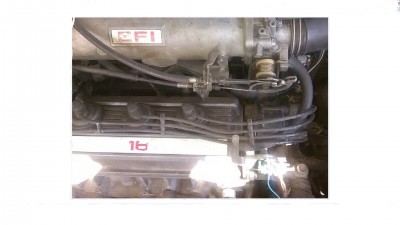

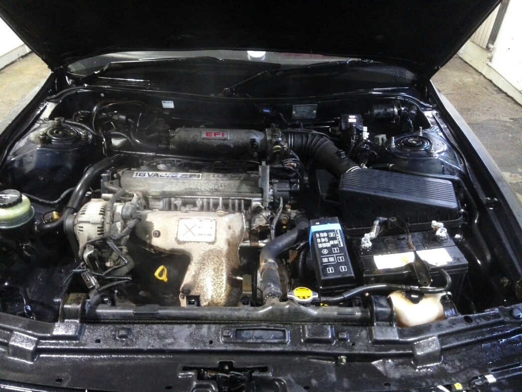

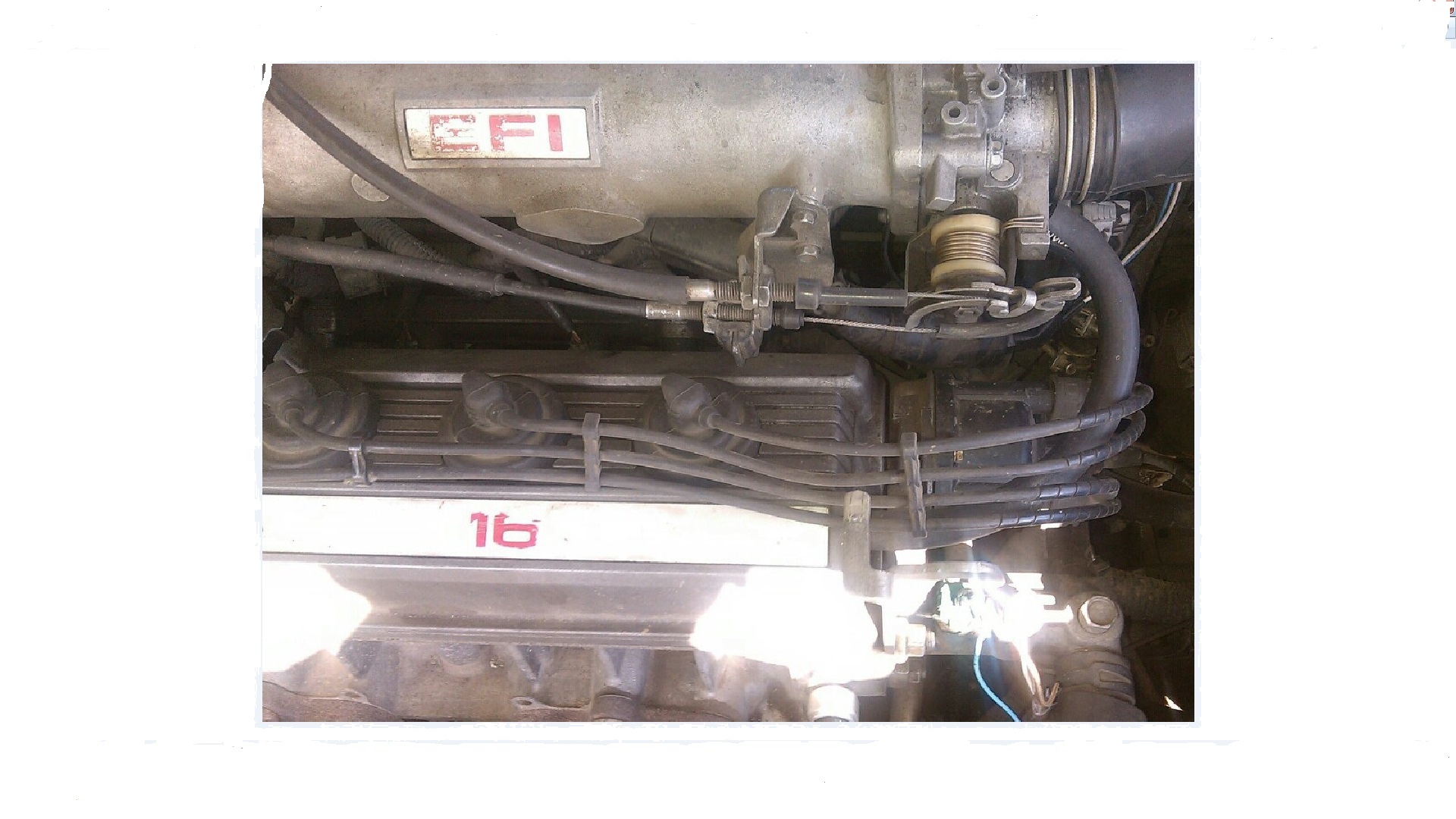

Всем привет, купил висту с двиглом 4 sfe 1994 г.после замены масла с щупа чуть ли не фонтаном кидает масло, пол двигателя залил((насколько понял это либо вентиляция либо поршневая, не могу понять где винтеляция на этом двигателе, сверху ни чего нет, получается под крышкой
фото1.jpg [ 373.63 КБ | Просмотров: 12482 ]
IMG_20160412_191000.jpg [ 301.89 КБ | Просмотров: 12477 ]

шланг под вв проводами это вентиляция

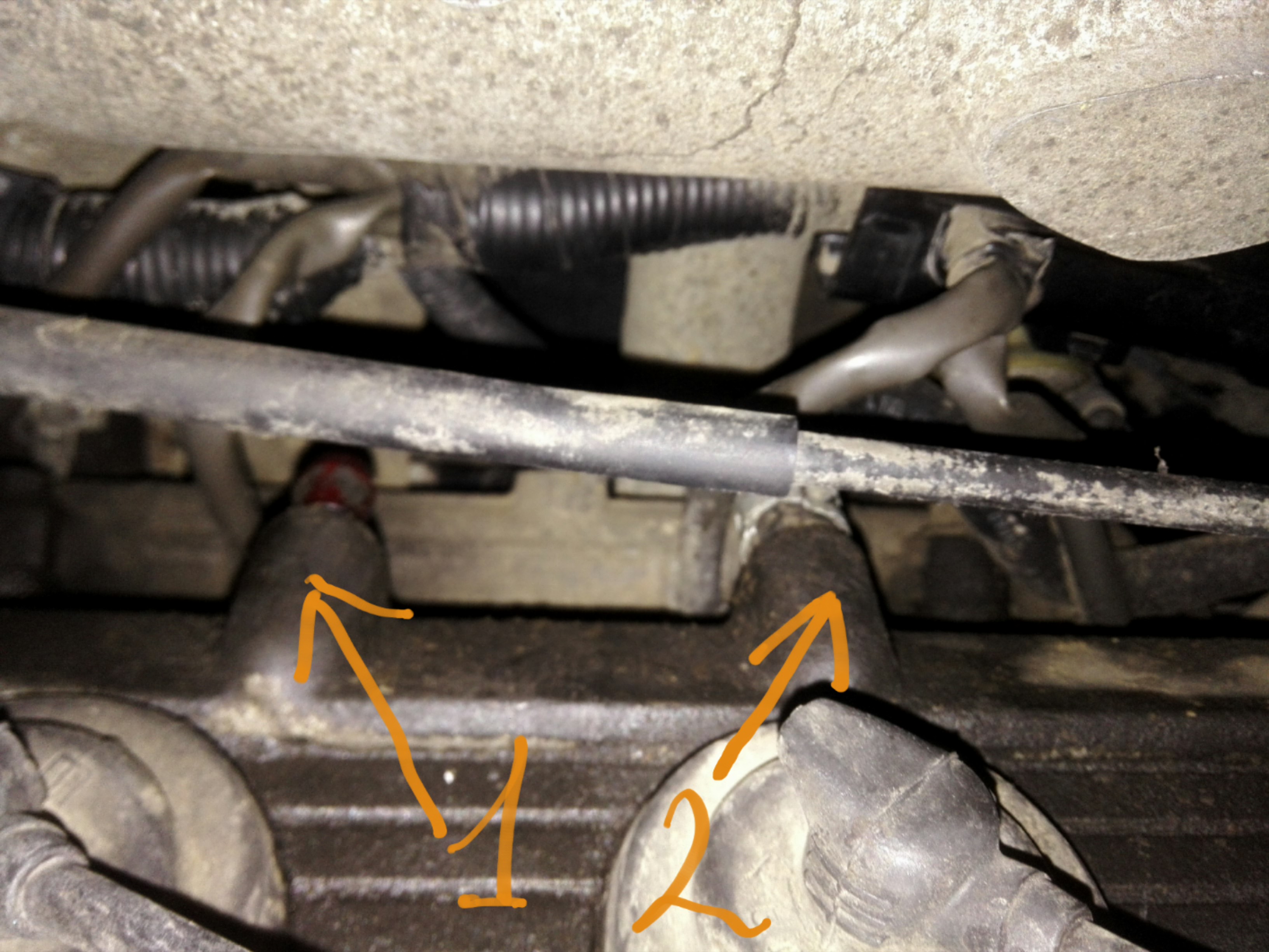

Под 1 там заглушка, под 2 я снимал шланг возлух проходит но не сильно
Добавлено спустя 5 часов 17 минут 41 секунду:
Снял крышку, дунул в винтеляцию, воздух идет отлично прям.Может так и должно масло выбрасывать при открытом щупе?(может мне надо просто щуп родной поставить?а то у меня без уплотнителя)
Комментарий к файлу: Фото под 1 там заглушка,под 2 снимап шланг, воздух идет но не сильно

Сними крышку клапанов, там пластинка стоит. На заклёпках. Посмотри её состояние. Есть ли слив, не закоксован?

Дросселе каналы которые под крышкой?
вентиляция там одна походу, на фото выше под номером 2
а под номером один заглушка

Должно быть 2 шланга, вход и выход.
