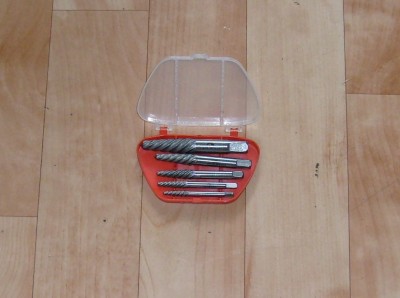

Заедь в нормальный СЦ (не "Сделаем ВСЁ!" чтобы...) например типа KIA или Рено. наверняка в городе есть такие - дилерские, лицензированные. Там и оборудование получше и "мастеровые" поопытнее.
Ценики у них вполне приличные на простые работы. Много не возьмут.
Задирут на подъемнике, снимут оба радиатора и защиту ДВС снизу, если сильно захотят, то можно и бампер :roll: сдернуть, и пер.правое колесо.
И все - как на ладошке.
ДВС трогать-то зачем?
Крупные "огрызки" ребята извлекают в СЦ приваривая к ним болты и ... просто выворачивают. :good:

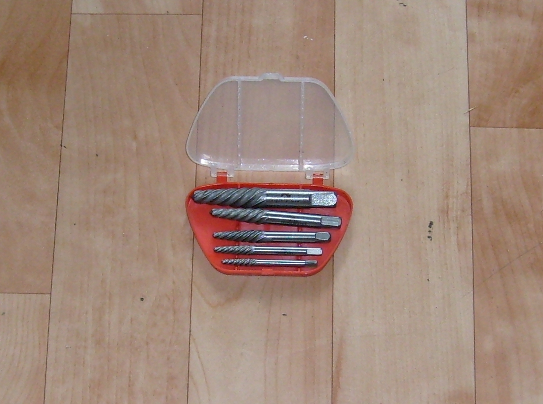

В мелкие "вкручивают" извлекатели типа саморезов вот таких.
набор извлекателей.JPG [ 444.71 КБ | Просмотров: 2254 ]
Или вбивают биты обычные под звездочку.
Тут как кто руку на чем набил, как говорится.
Я себе такой купил набор и сам теперь выворачиваю любые "огрызки".

Не очкуй, делай сам дрель поди найдешь, все снимай, по центру обломков керниш, продаются обратные сверла и сверлильный потихоньку, может и сверлом зацепит и выкрутить если нет то теми штуками которые Володя на фото выложил.
