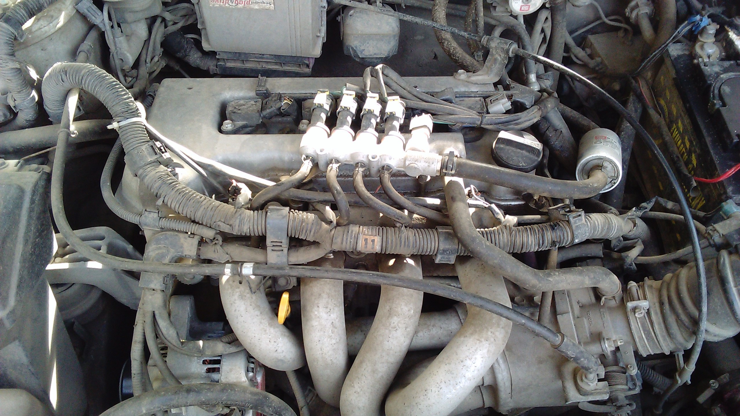

Да я делал, с зимы уже езжу все нормально https://www.youtube.com/watch?v=JNt3EXTJDkY

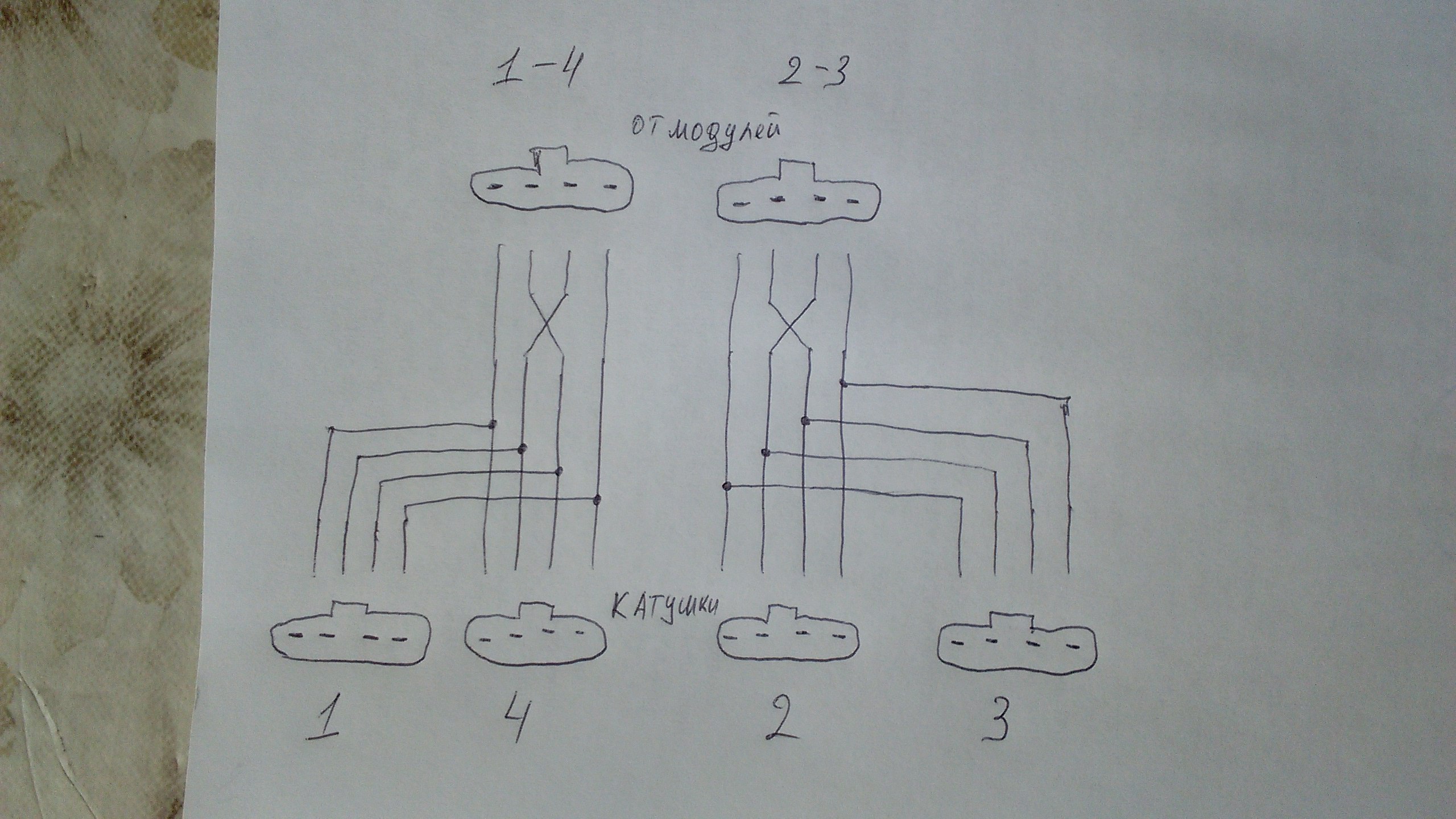

Схема подключения не сложная, проводил замеры на премио, мерял питание на разъемах катушек, и сравнивал с питанием на разъемах своих модулей. Как писал Vyatich две катушки цепляются паралельно к питанию модуля 1-4, другие две к 2-3. Само подключение проводов не совсем одинаковое, питание + и - остается так же а управляющий провод нет. То есть 2 крайних провода в фишке подключаются также к крайним, а 2 внутренних меняются местами. постараюсь нарисовать схему и зафотать.

Для переделки лучше крышку от рестайла поставить, потому что в старой дорестайловой крышке колодцы глубже, возможно будет плохой контакт со свечей, ну и с закреплением катушек сложновато. Покупать надо катушки с фишками, мне повезло у меня была коса от рестайла на ней фишки были Еще этот вариант подключения хорош для тех, кто хочет ставить контрактный рестайловый двигатель, только форсунки тут на форуме писали старые надо ставить.

Схема не полная? на "минус" какой провод кидать?

Я уже не помню полярность, питание плюс и минус это крайние, что на модулях что на катушках одинаково. Средние два провода меняются местами. схему вроде просто и понятно нарисовал.

у тебя на видео один провод идет на аккумулятор , а на схеме этого нет. имеешь ввиду что просто подключить как на схеме контакты и все ? просто видео тогда смущает, зачем там кинут провод на аккумулятор (минус)?
