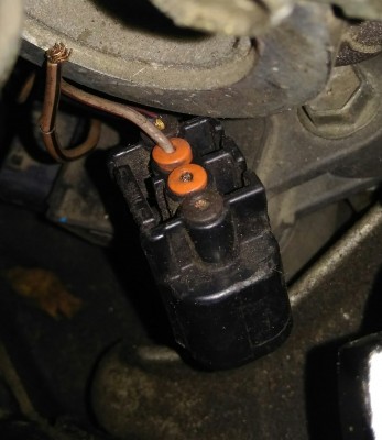

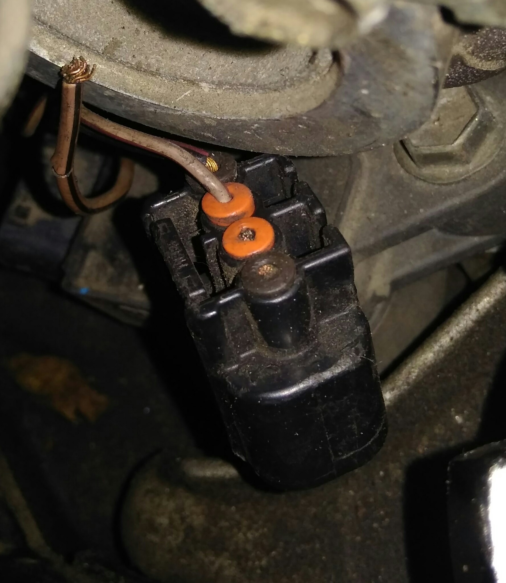

Привет. Посоветуйте как отремонтировать без снятия коллектора. Припаять и в термоусадку?

это никак. еще и два провода. припаять можно если нахратить фишку, только после этого фишкой её не назовешь. у меня есть коса, только она 1ZZ рестайл, может подходящее что есть надо посмотреть. заменить ее проще полностью

да там четвертый провод тоже на подходе. времянка получится.
а что за датчик у вас? и почему сламывает. от вибрации что ли?
Добавлено спустя 35 минут 59 секунд:
короче делай так.
отстегивай фишку, отпутывай от косы, что бы удобно было.
запомни расцветку проводов.
резачком аккуратно срезай и заголяй все 4 столбика, оставляй фиксатор фишки.
припаивай провода на место.
заклей оголенные части термоклеем (с пистолета). дай остыть по дольше только
а термоусадкой можешь изоляцию повредить

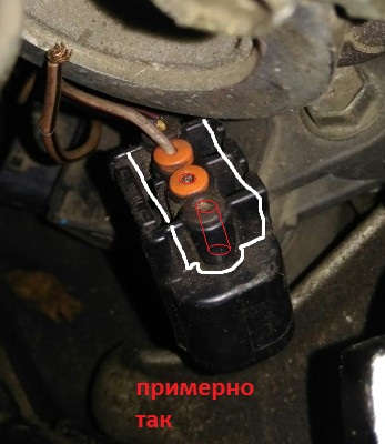

IMG_20170626_222329 - копия.jpg [ 45.06 КБ | Просмотров: 2153 ]

А как можно повредить изоляцию термоусадочной трубкой? Я бы отрезал фишку, разобрал её и вставил контакты с другой фишки, либо вытащить эти и подпаяться к ним отрезками проводов. А потом уже на скрутки, изолировать удобнее трубочкой, можно изолентой.

фишка не разборная.
термоусадкой изолировать провода, да удобно. но изоляция между фишкой и проводами. вода попадет и все сначало. отгниёт от окисления да и мало ли какое сопротивление между проводами. это машина а не велик. и не дай бог встать за 300 верст от дома
есть одно правило: если палез что то делать, то надо сделать так, что бы туда больше не лазить. ибо там уже не к чему уже будет припаивать

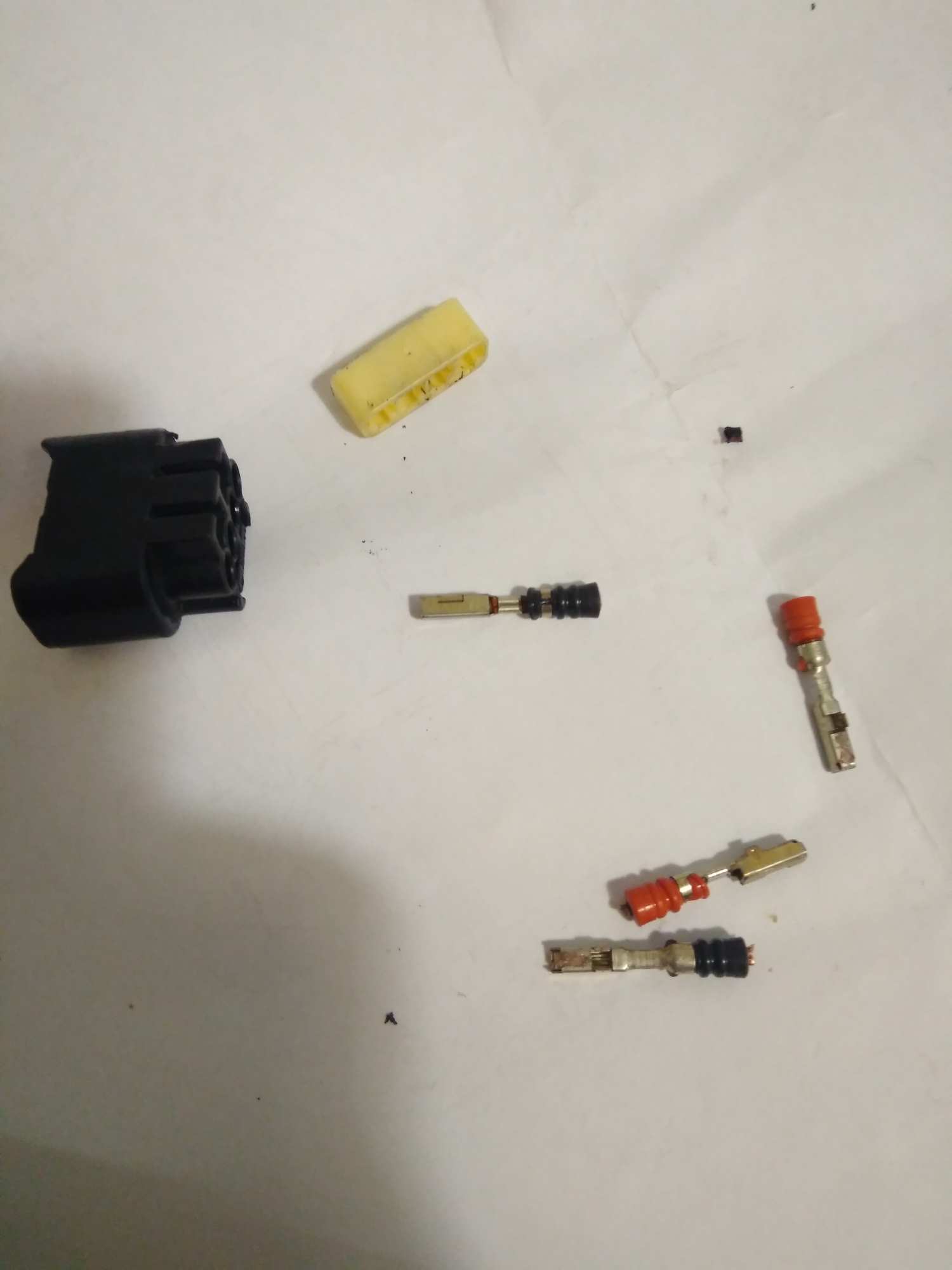

На сколько мне кажется фишка разборная. Контакты (пины) из нее вытаскиваются, только надо знать как. Может загуглить попробовать? У меня обрывались провода тоже под корень на фишке датчика температуры воздуха, пол часа парился как вытащить контакты оттуда. В итоге разобрался и подпаялся нормально. Все гуд.

+100 Тоже так делал.Иголкой подгибаешь стопор контакта и вытаскиеваешь в сторону проводов.Там со стороны контакта есть канал под иголку.

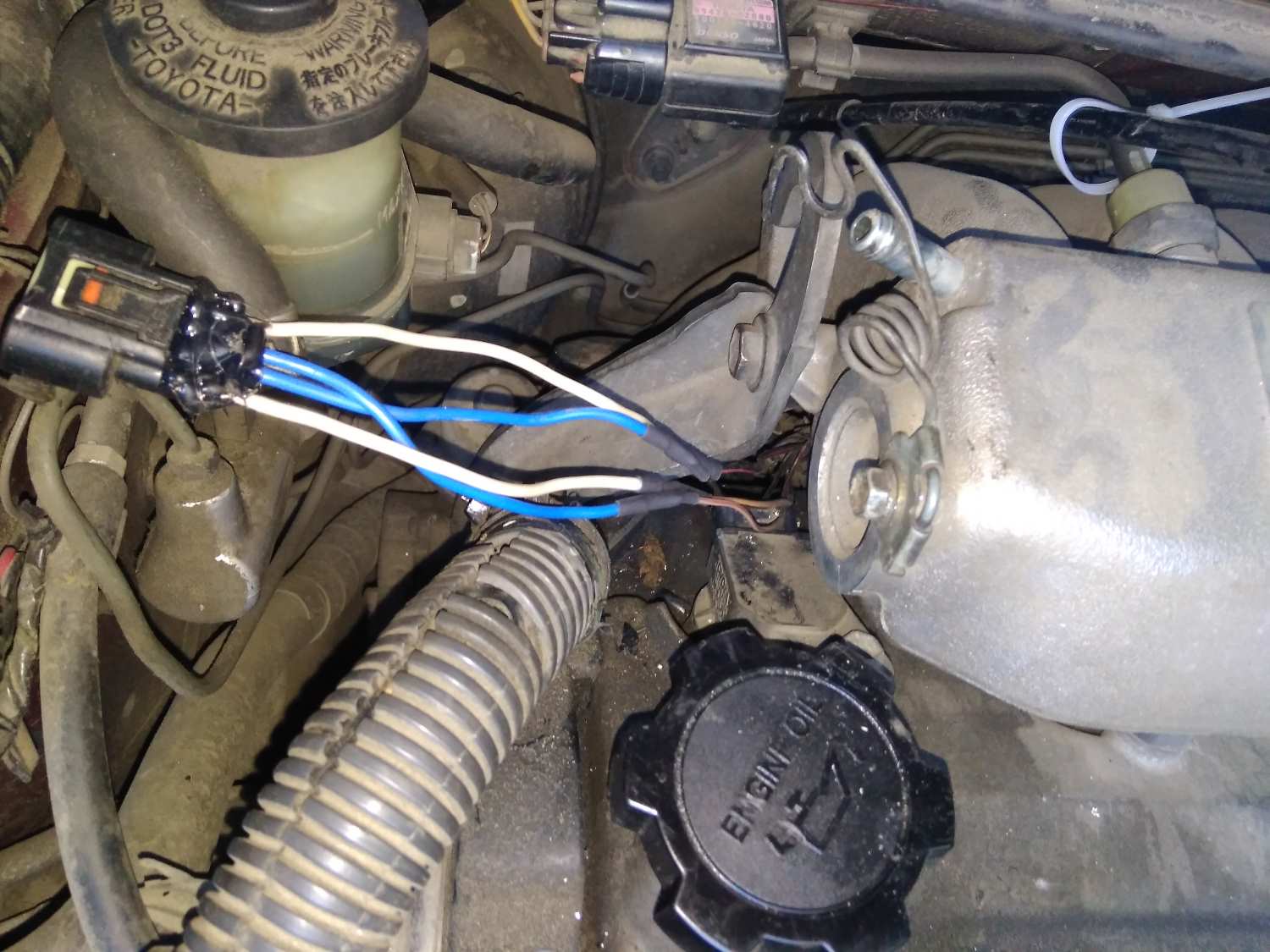

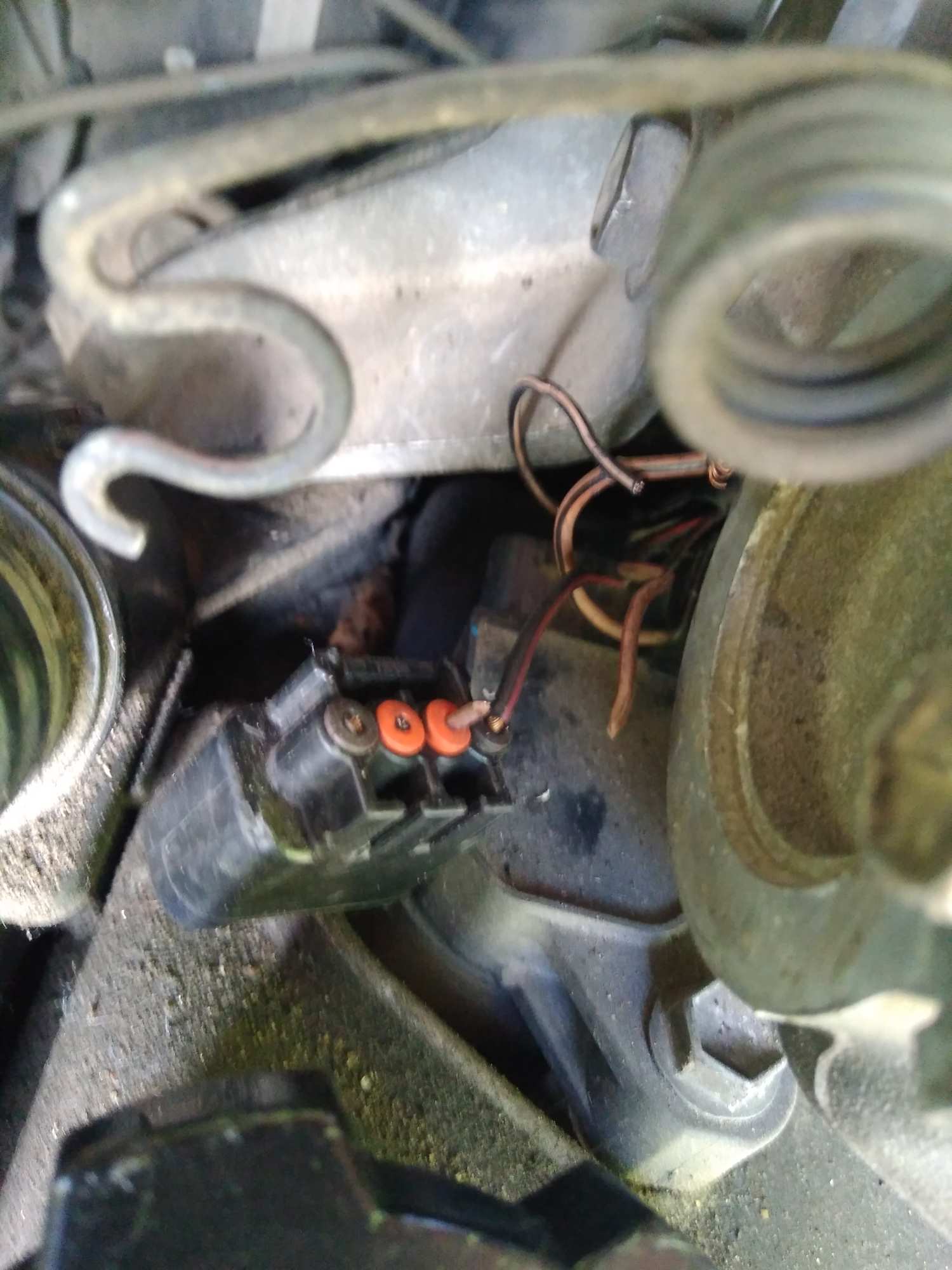

Всем спасибо, сделал так:
1. Отрезал оставшиеся провода, принес фишку домой
IMG_20170627_162329.jpg [ 173.38 КБ | Просмотров: 2071 ]

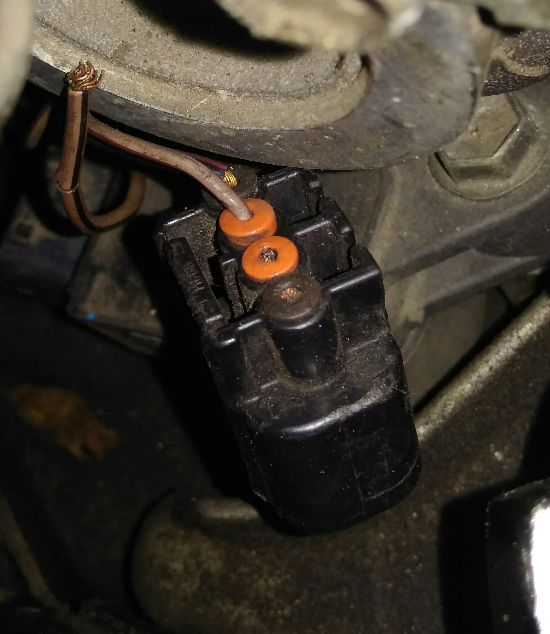

2. Фишка реально разбирается, отогнул и вытащил клеммы
IMG_20170627_165347.jpg [ 70.8 КБ | Просмотров: 2071 ]
IMG_20170627_165403.jpg [ 80.29 КБ | Просмотров: 2071 ]

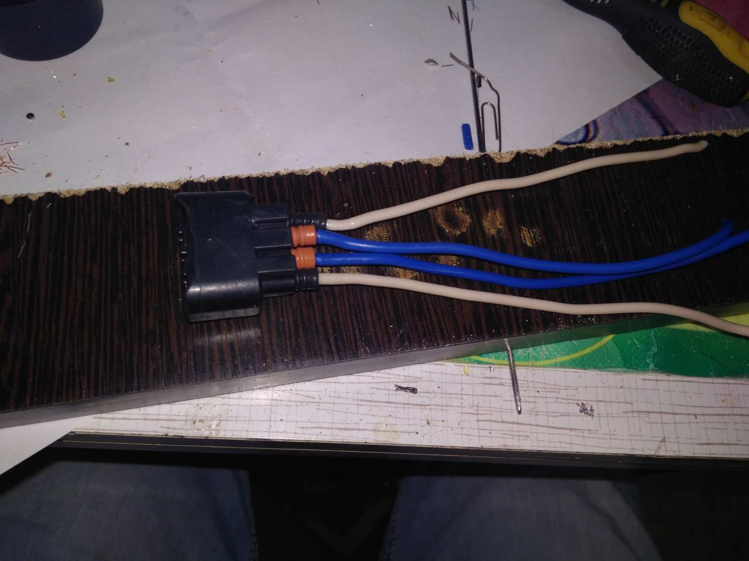

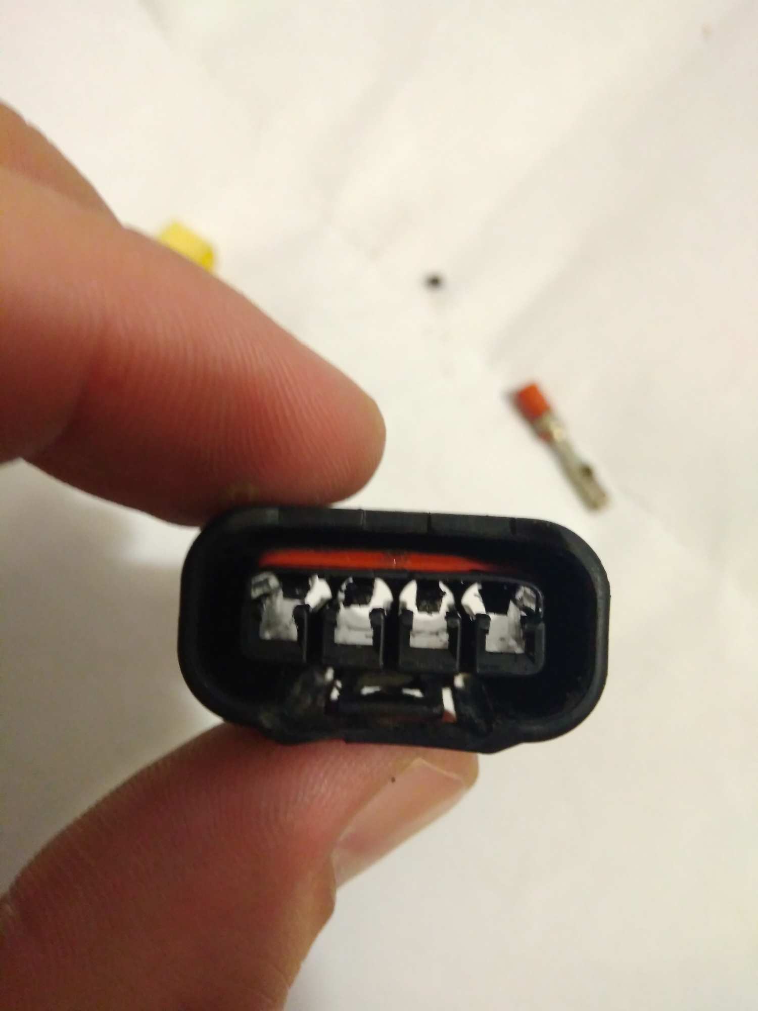

3. Припаял новые провода и вставил обратно
IMG_20170627_175256.jpg [ 96.21 КБ | Просмотров: 2071 ]

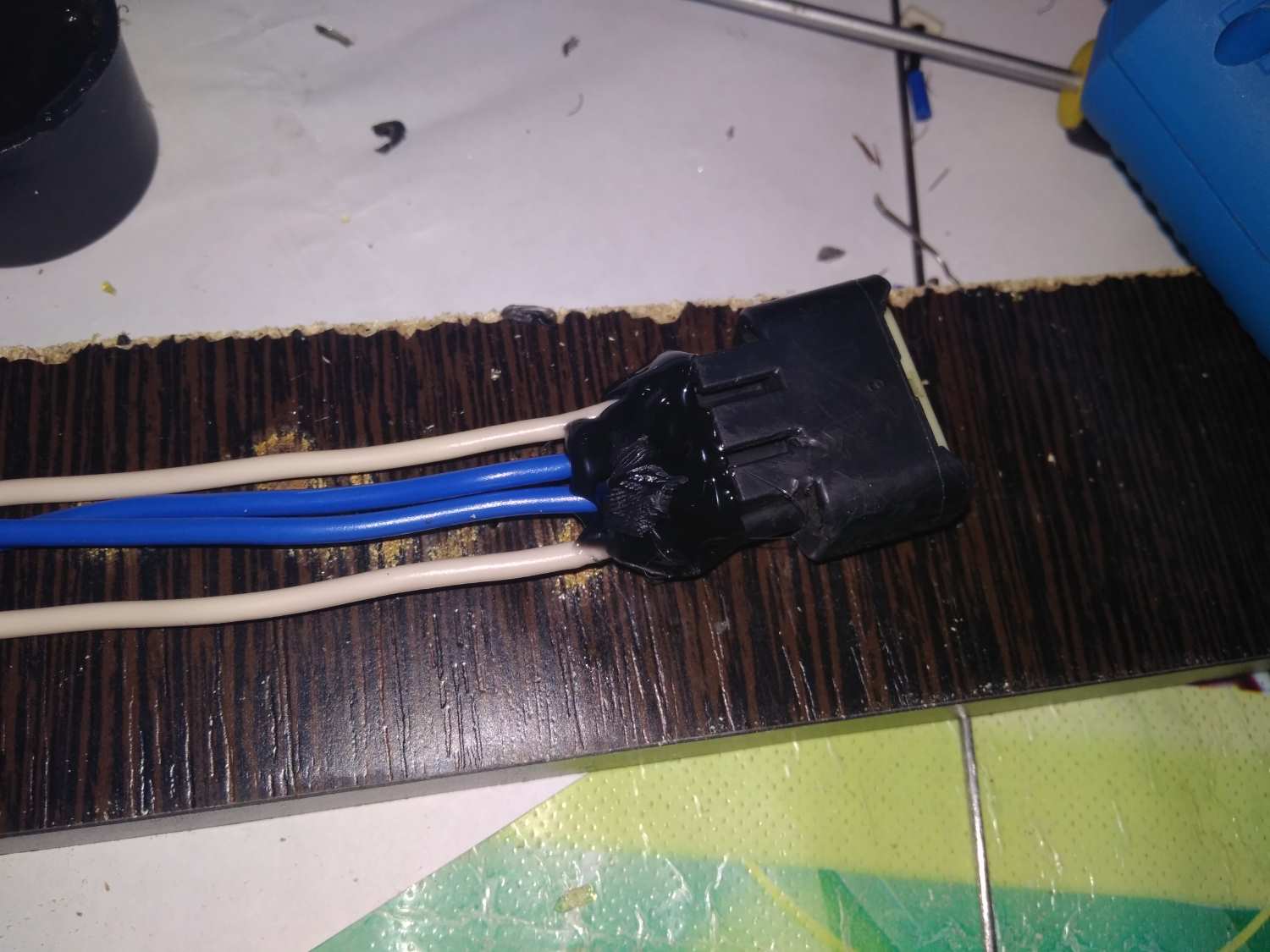

4. Залил все это дело термоклеем
IMG_20170627_175719.jpg [ 110.48 КБ | Просмотров: 2071 ]
Добавлено спустя 1 минуту 5 секунд:

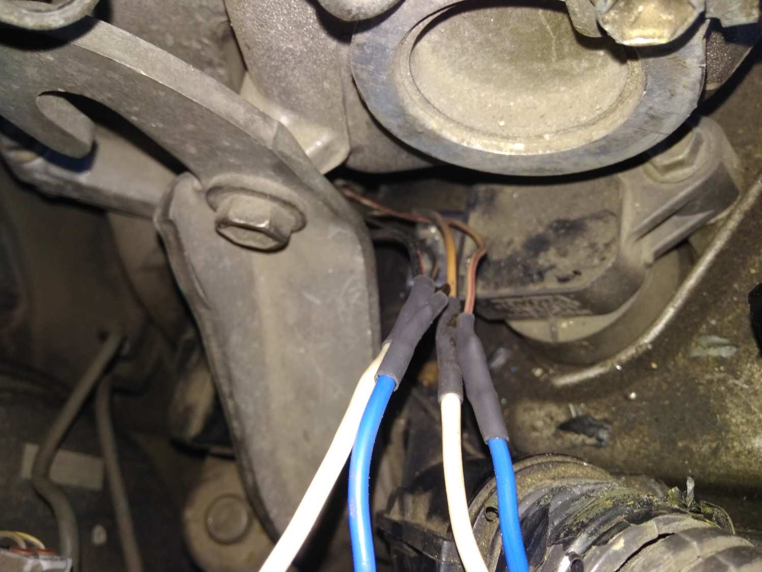

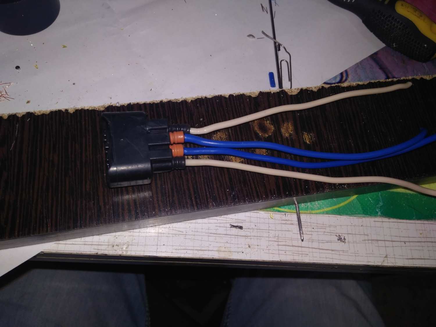

5. Другие концы припаял и запихнул в термоусадку
IMG_20170627_185118.jpg [ 146.69 КБ | Просмотров: 2071 ]
IMG_20170627_185124.jpg [ 110.09 КБ | Просмотров: 2071 ]
 Заголовок сообщения: Re: Как отремонтировать? Дайте совет
СообщениеДобавлено: 29 июн 2017, 07:35
Сообщения: 246
Откуда: г. Зима Иркутская.обл
Репутация: 421
я посмотрел косу и точно, все фишки разборные! молодец! +1
