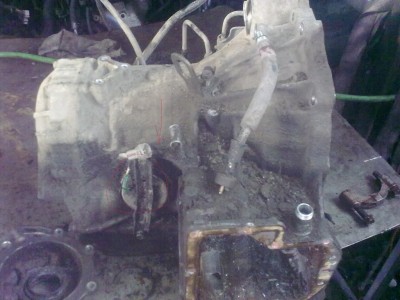

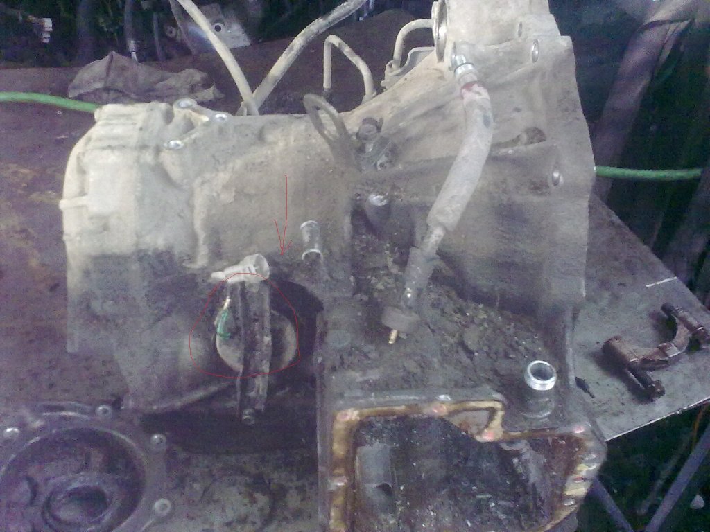

До щитка я доберусь, там импульсный же? Сегодня на таком же дома мерил мультиметром, там при вращении тросика идут импульсы цепь-разрыв-цепь-разрыв-......
А вот на АКПП где, какой, и как до него добраться? Что нужно прозванивать и как? Подскажите. Прилагаю номер кузова и шилдинг.
Добавлено спустя 2 часа 17 минут 27 секунд:
Это то о чем идет речь? там датчик скорости? Если он то как до него добраться?

 Заголовок сообщения: Re: ошибка 42 не сбрасывается, что делать?
СообщениеДобавлено: 03 фев 2018, 01:55
Сообщения: 12747
Да, у меня так стоял, над левой внутренней гранатой.
СообщениеДобавлено: 04 фев 2018, 09:04
Зарегистрирован: 19 апр 2015, 13:24
Сообщения: 110
Откуда: Хакасия
О машине: sv-32, 3fe
Репутация: 21
С верху до него как я понял не добраться? Только с ямы?
