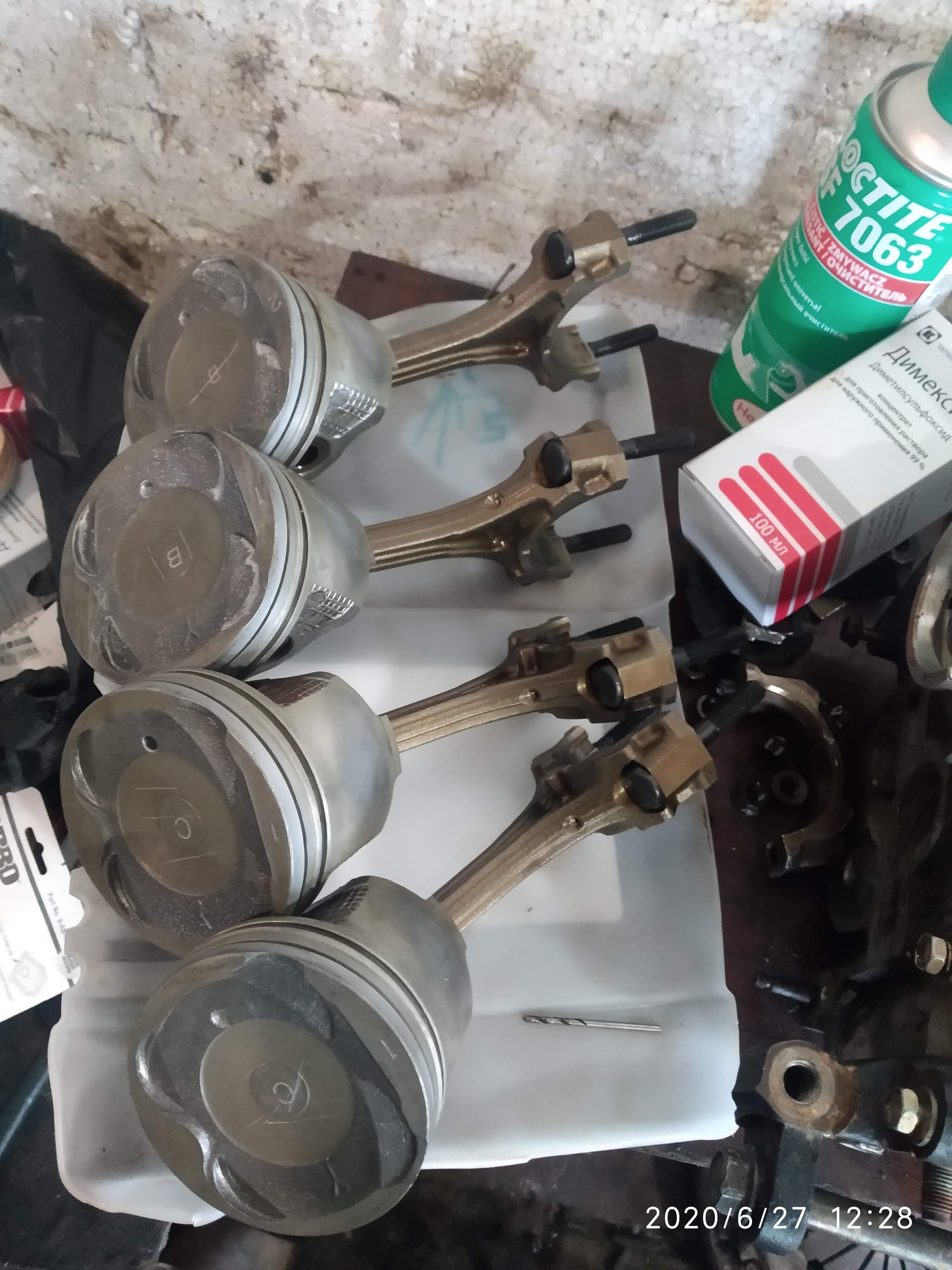

IMG_20200627_122839.jpg [ 600.05 КБ | Просмотров: 62130 ]
Я в июле перебирал свой 3s-fe ,так кокс в каналах поршней высверливал свёрла ломались,горячим димексидом хорошо отмылись поршня и головка, 6000 км уровень стоит, от дизеления не поможет,
