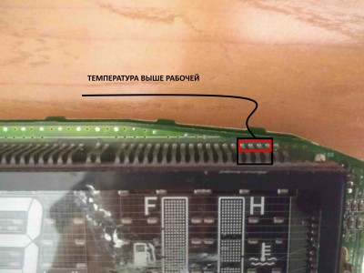

Давно собирался что-то подобное сделать, так как индикация температуры двигателя (вернее её превышение) на наших машинах сделана из рук вон плохо. Индикатор расположен так, что часто перекрывается рукой на руле, кроме того нет никакой индикации аварийной температуры. Разве что моргание верхнего сегмента индикатора температуры. Был бы он хотя бы красного цвета, так нет такой же зелёный, как и все остальные. Три года тому, на трассе, словил незначительный перегрев, потом правда пришлось менять радиатор ДВС, замокрил. В прошлом всё оказалось серьёзней: повело "башку", в результате шлифовка, антифриз, прокладка ГБЦ и так по мелочи. С той поры не отпускала мысль поправить эту оплошность японского автопрома.

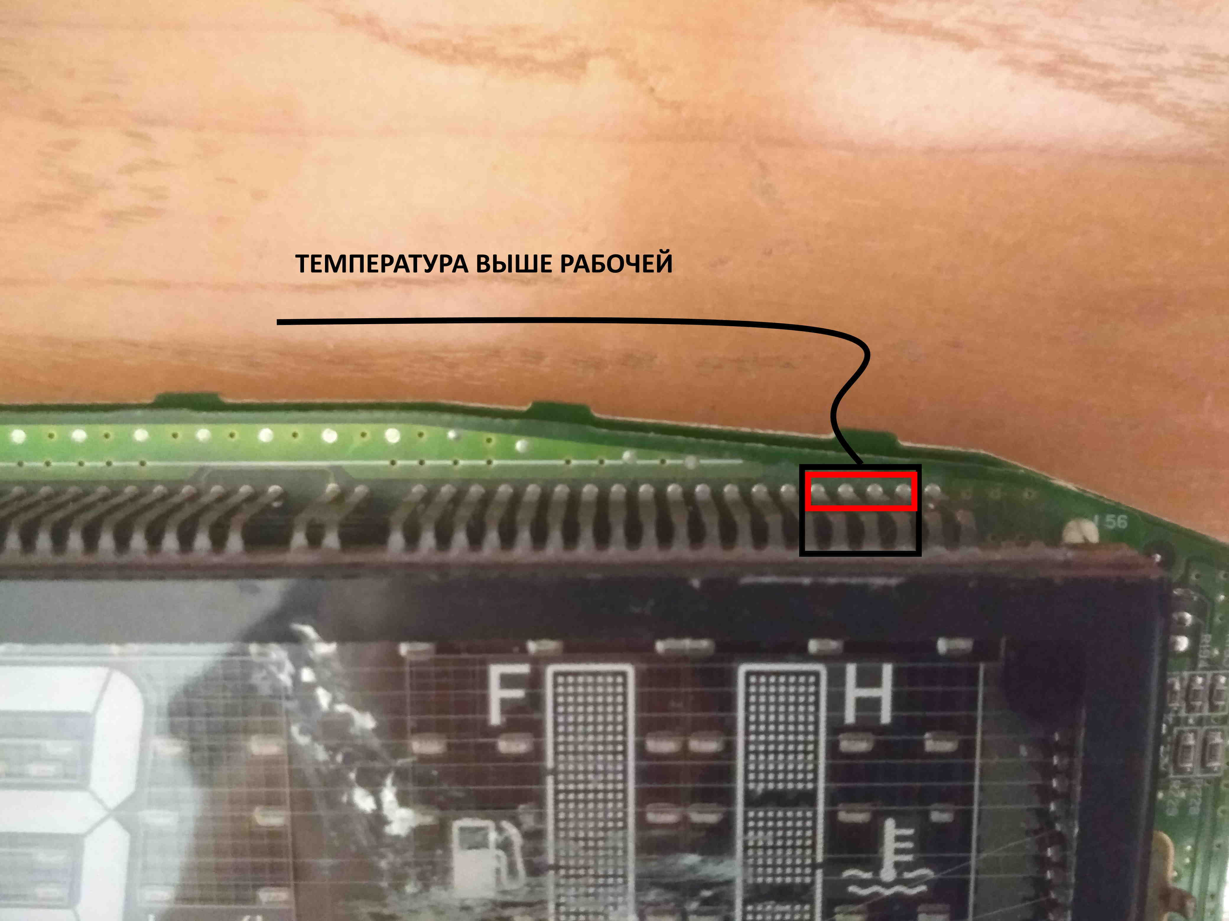

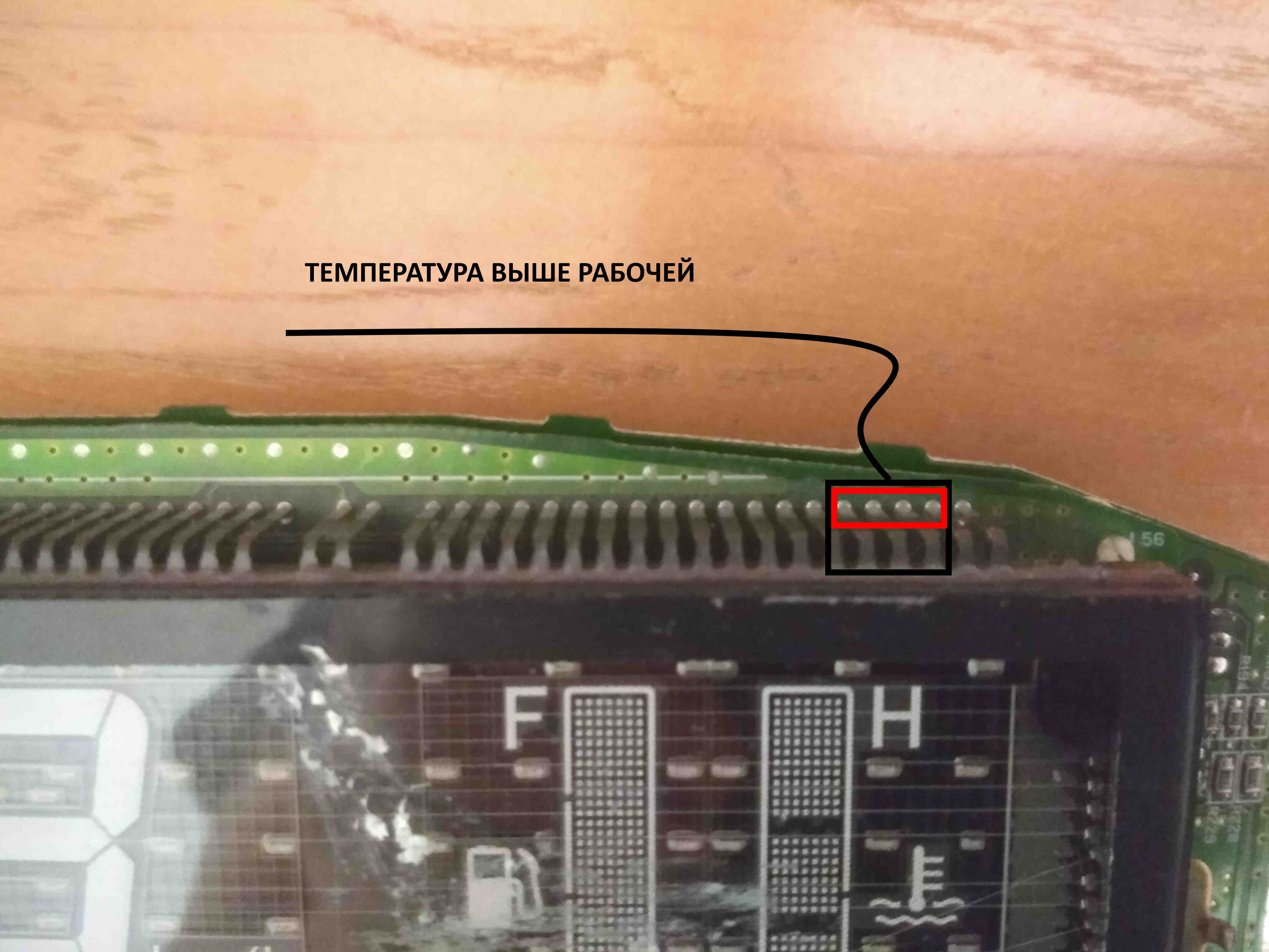

В приборной панели есть многофункциональный дисплей, тот на котором скорость, температура, бенз. Сигнал перегрева берём прямо с индикатора, верхний ряд, отсчёт с права налево. Второй, третий, четвёртый и пятый контакты это засветка сегментов индикатора ( отсчёт соответственно с середины температуры до самого верха). Отсутствие сигнала 0.1в, засветка - ~ 8.5в. Я для исключения влияния на схему приборки использовал буфер в виде МС ULN2003, на выход которой повесил 12в. биппер, с внутренним генератором. Использовал 4 входа, соответствующие выхода объединил.

Сюда надо паяться, для снятия сигналов перегрева.

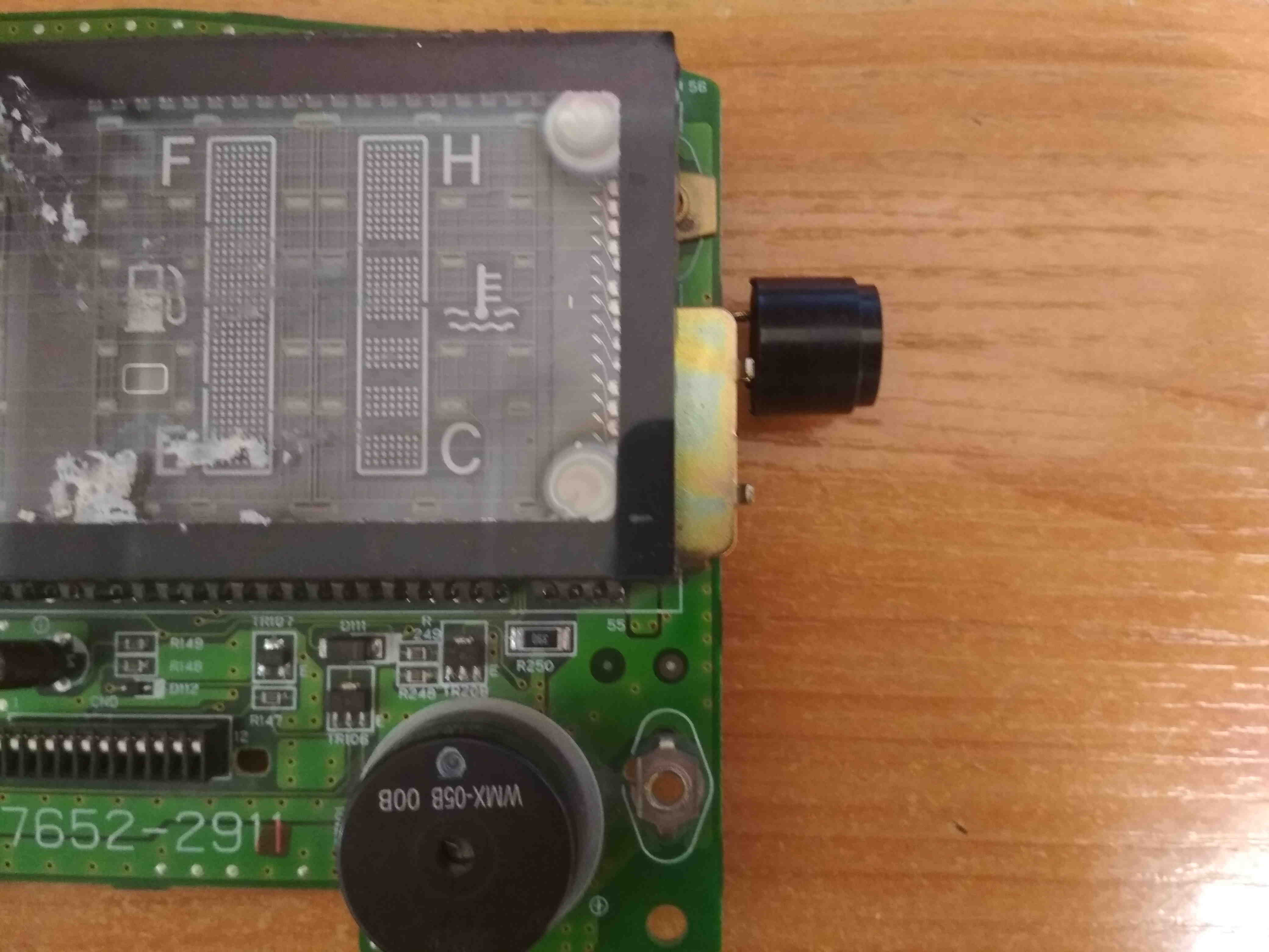

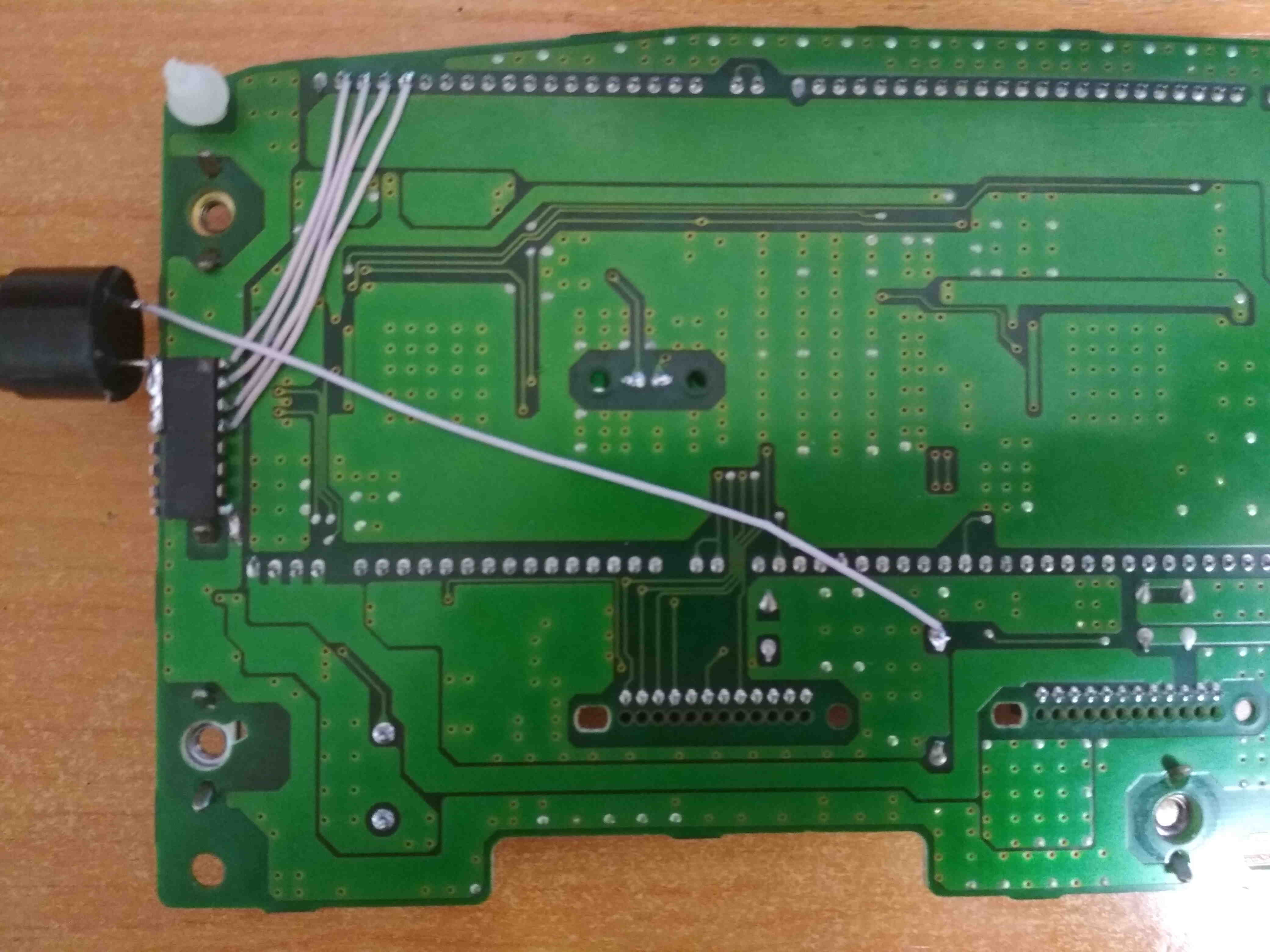

P.S. Ещё пару фото, практически окончательный вариант.
IMG_20210330_204713--.jpg [ 369.27 КБ | Просмотров: 10957 ]
IMG_20210331_202415-.jpg [ 392.61 КБ | Просмотров: 10936 ]
IMG_20210331_202429-.jpg [ 361.52 КБ | Просмотров: 10936 ]

an99dre, про бипер поподробнее мона?
на фото четыре ножки микросхемы вверху слева спаяны вместе?
бипер влез в корпус без проблем?

Микросхема это семь ключей, вход напротив выхода. Выхода все (вернее 4 нужно всего) запараллелены и подключены к бипперу. Второй вывод биппера на плюс 12в. Биппер покупал в радиомагазине, там было два вида с внутренним генератором (это обязательно, иначе пищать не будет) на 12в. Один диаметром ~ 10мм и высотой столько же, второй диаметром ~15мм и соответствующей высотой. Тот, который побольше, пищит громче, его и поставил. Места в приборке хватает с лихвой.
P.S. Пояснения к схеме: микросхема приклеена к плате на суперклей, корпусом к плате, ножками вверх. 8 нога припаяна на плату (плата в этом месте зачищена и облужена), это общий минус.
После сборки обнаружилась одна особенность: при включении зажигания на некоторое время засвечивается весь индикатор (фишка авто), что вызывает, на это же время, пищание биппера. Вначале хотел придумать что-нибудь для отключения, но потом решил, что это даже хорошо. Что-то вроде тестирования работоспособности схемы. За пару дней привыкаешь, зато уверен, что схема работает.
