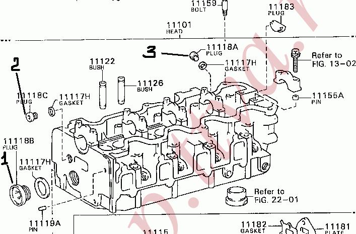

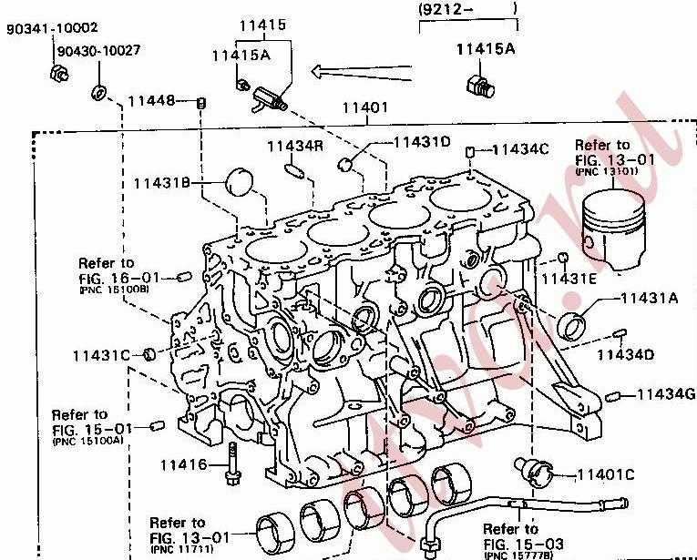

Всем привет, подскажите пожалуйста, где находится сливная пробка на блоке цилиндров, чтобы тосол слить, на радиаторе то я нашел, а вот с блоком проблемка! Если можно в картинках. Двиган 2-ст

Со стороны выпуска смотри где то под масляным радиатором, если не ошибаюсь.

VeRoma посмотри в каталоге запчастей там есть на рис. схематично пробки к двигателю и примерное их месторасположение
З.ы. аватар класс, но не хватает горящих огонков возле надписи турбо, они на зажигании горят)
Какую из этих трех надо открутить чтобы тосол слить, 1, 2, или 3?
bloc.JPG [ 75.13 КБ | Просмотров: 4445 ]

VeRoma писал(а):
Так это ГБЦ, а смотреть нужно на блоке цилиндров.

VeRoma писал(а):
Вложение bloc.JPG больше недоступно.
Видимо где-то здесь. Интересно только где?
bloc3.JPG [ 114.91 КБ | Просмотров: 4444 ]
