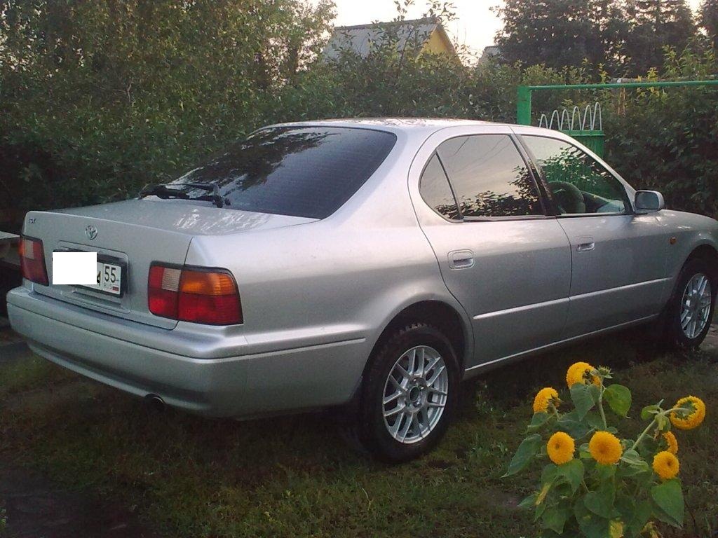

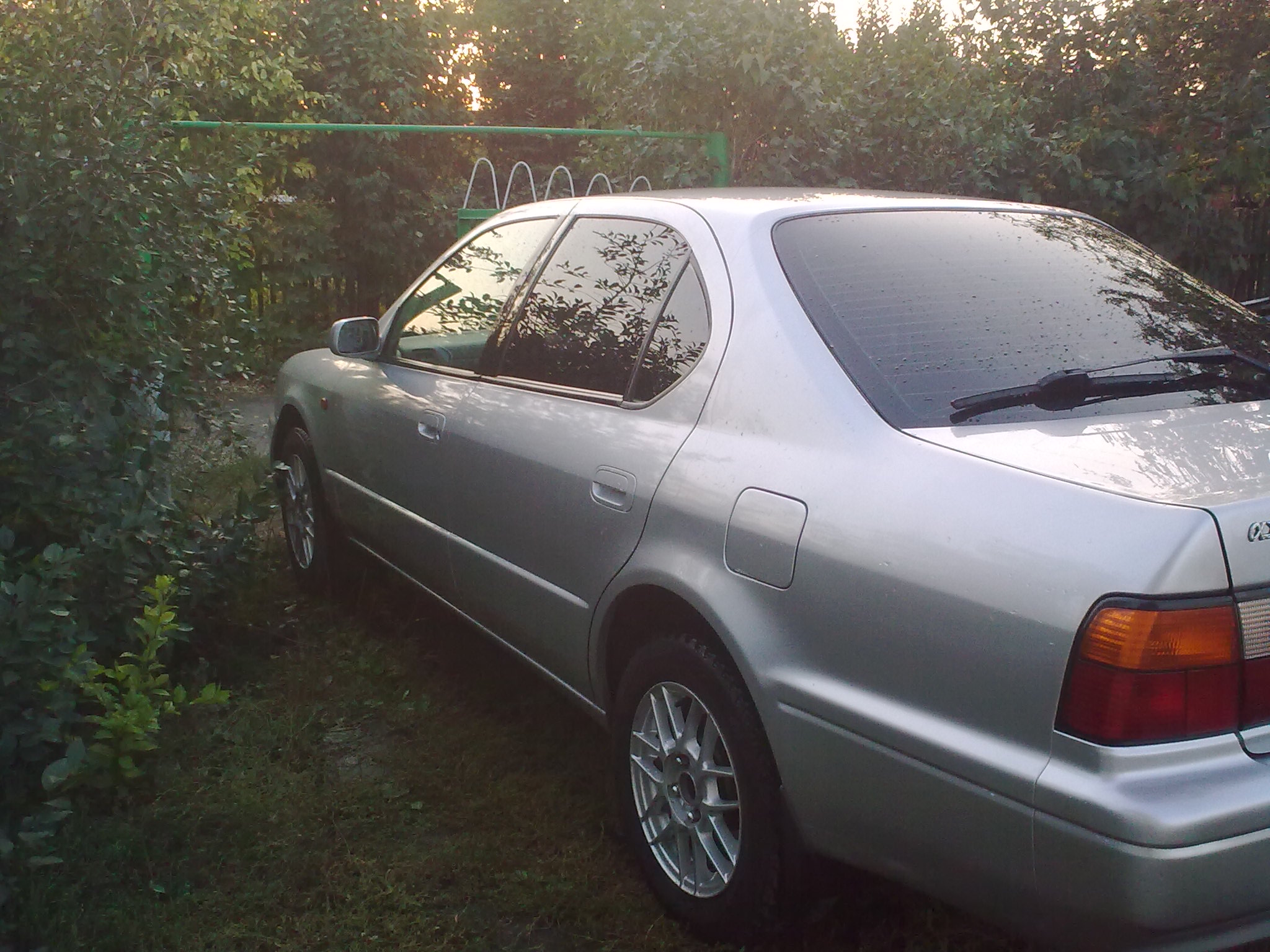

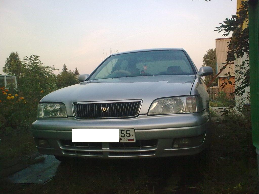

Toyota Vista, 1998г, 3S, SV41, 2.0 Alpha X
Искал месяц, перерыл весь дром, опросил сотни людей, перечитал тысячи страниц, знания штука полезная когда интересна)) и вот - осуществилась мечта!
Месяц в эксплуатации, поковырял по мелочи, сменил масло, фильтра, сделал габариты, багажник, лампочки, зеркала.
Про нее:
Инфа по птс - в россии с 2003г., перегнали в москву, в 2009-ом прикатили в омск.
По кузову как видно облита, но сделано качественно.ям\сколов нет. НО стукнут слегка бампер, облез лак (как говорит хозяин в сугроб залетел, хз верить нет). Фара правая - отлетел язычок крепления (припаять уголок). Вообщем мелочи есть, и это имхо нормально. В комплекте дал летней резины 4шт (в навесок к этой))))
Разгон шикарный, шумка супер, салон велюр. В наличии - абс,метла,панель с вставкой под дерево.
+пара вопросов:
бывший хозяин твердит что надо масло в коробке менять (при акпп ведт себя норм, не пинается, запаха гари нет) Как узнать требуется ли замена? А то удовольствие не из дешевых.
Далее...иногда ощущается вибрация при разгоне, на скорости 40-60км\ч, грешу на подушки.
