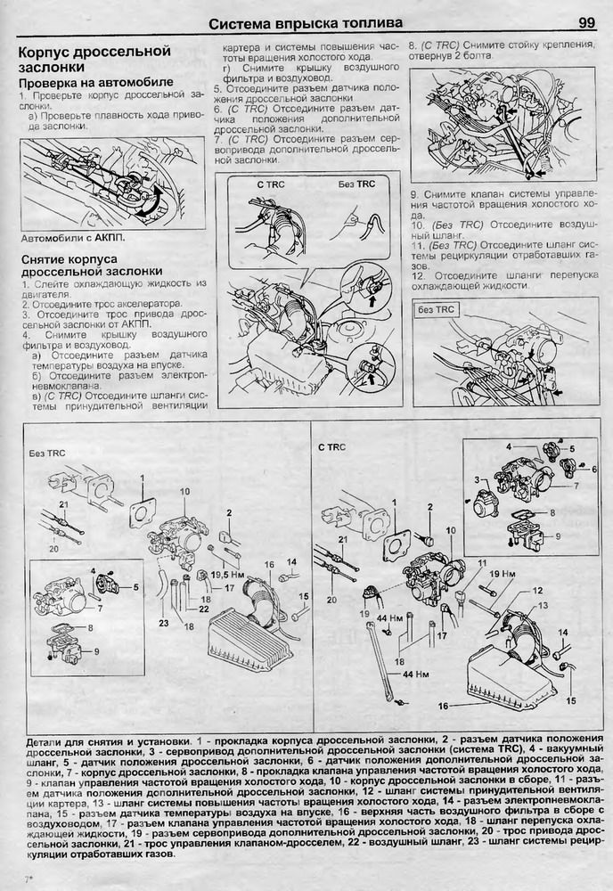

ИМХО, нет команды форсам подать больше топлива. может коммутатор (забыл как прально называется, который раздает импульсы форсам) работает в аварийном режиме, на холостых оборотах и все?!
БДЗ как я понял старая, без TRC?
система питания.jpg [ 218.91 КБ | Просмотров: 4051 ]
Корпус БДЗ и его элементы стр99.jpg [ 274.8 КБ | Просмотров: 4051 ]

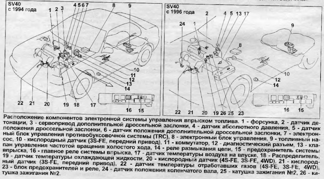

все же, холл на подачу импульса форсам или свечам? она же работала как то?!
инфо про холл и чип холла...может кому интересно будет))
