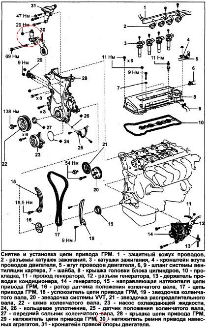

Двигатель 1ZZ. сталкнулся с такой неприятностью: Справой стороны двигателя на холостых оборотах слышан стук, причем он перекатывающийся, т.е. не постоянный монотонный, а частота разная. Грешил на цепь - поменял, вроде лучше стало, но всеравно немногобыл. Сейчас после 15 000 км. опять слышан нормально. Зап. части покупал оригинальные в хорошем магазине, не верю что снова цепь (Кстати менял старую мастер сказал, что вполне нормальная и все причендалы тоже, в том числе и VVTI). Может кто сталкивался с такой проблемой?

часто причиной подобных шумов на 1ZZ является вышедший из строя натяжитель ремня навесного, точнее, это деталь, похожая на амортизатор маленький...покури форум, обязательно найдешь темы об этом.
мехчасть1ZZ.jpg [ 88.41 КБ | Просмотров: 2155 ]

Я читал про натяжитель, говорят подшипник вообще ремонту не поддается, менять только всю приблуду... а подлесть к нему не реально без приспособ, может попробовать снять ремень и завести машину?

аналогичная ситуевина уже год...тоже менял цепь - не помогло...стук становиться тише если масло в двиг побольше зальешь...также думал на натяжитель...пока причину не нашел...
