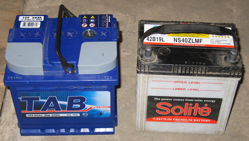

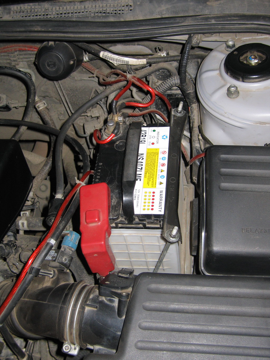

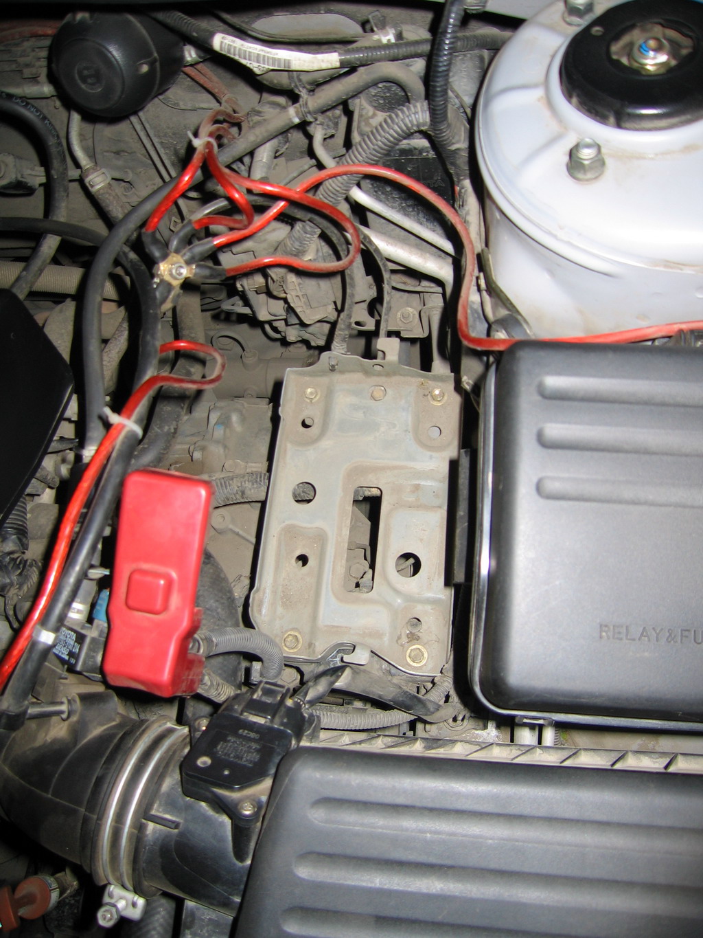

Вот так выглядит установленный стандартный аккумулятор.

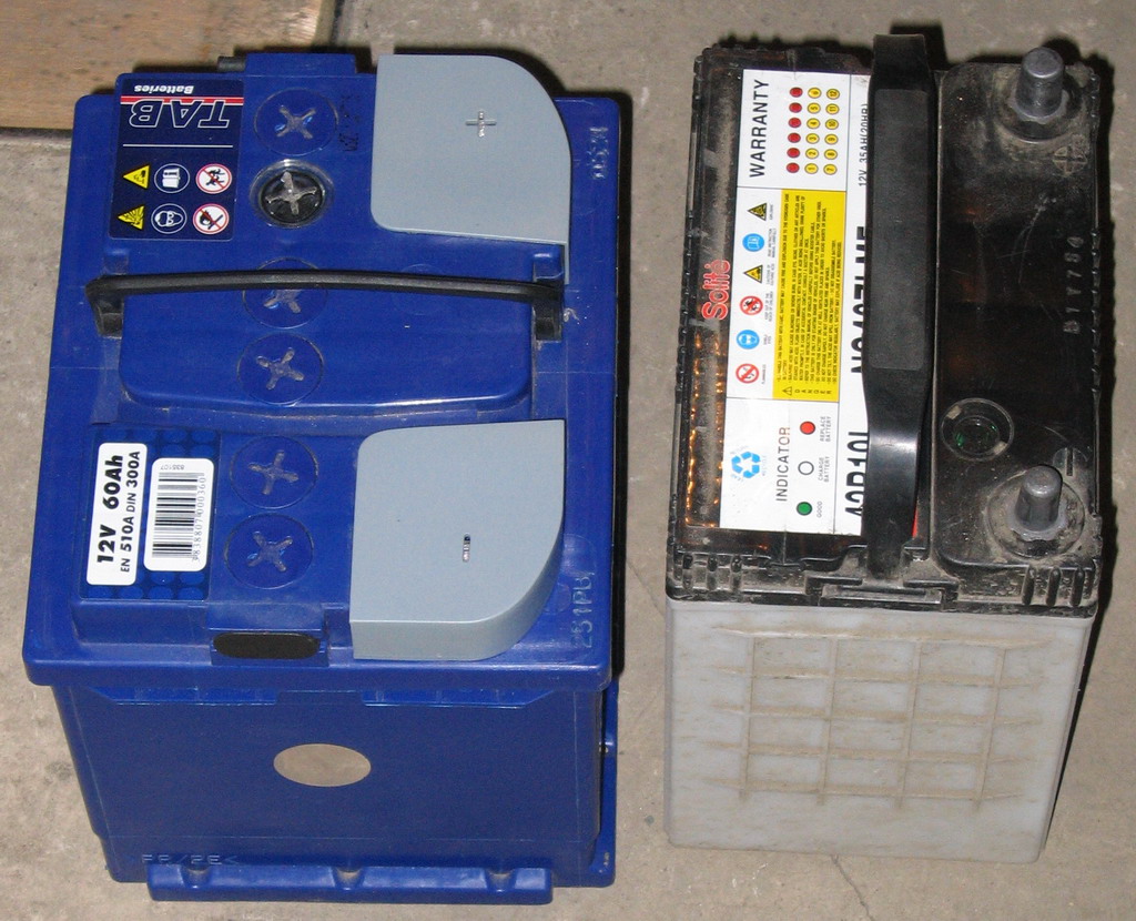

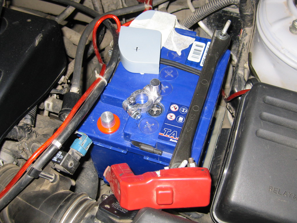

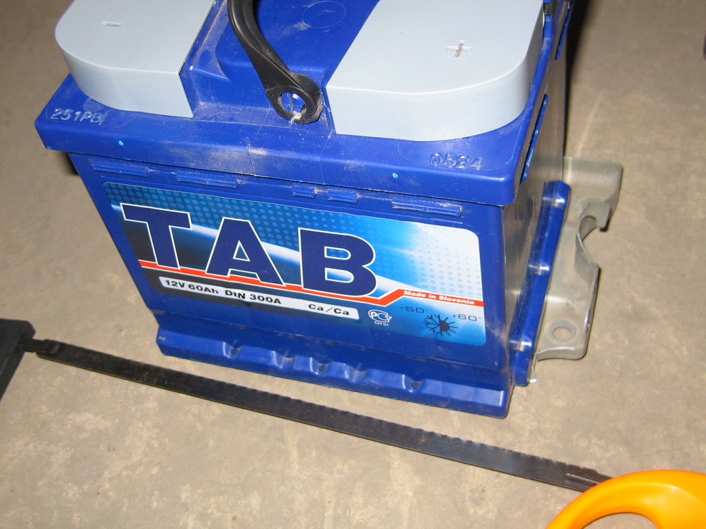

Для сравнения 35-ка и 60-ка

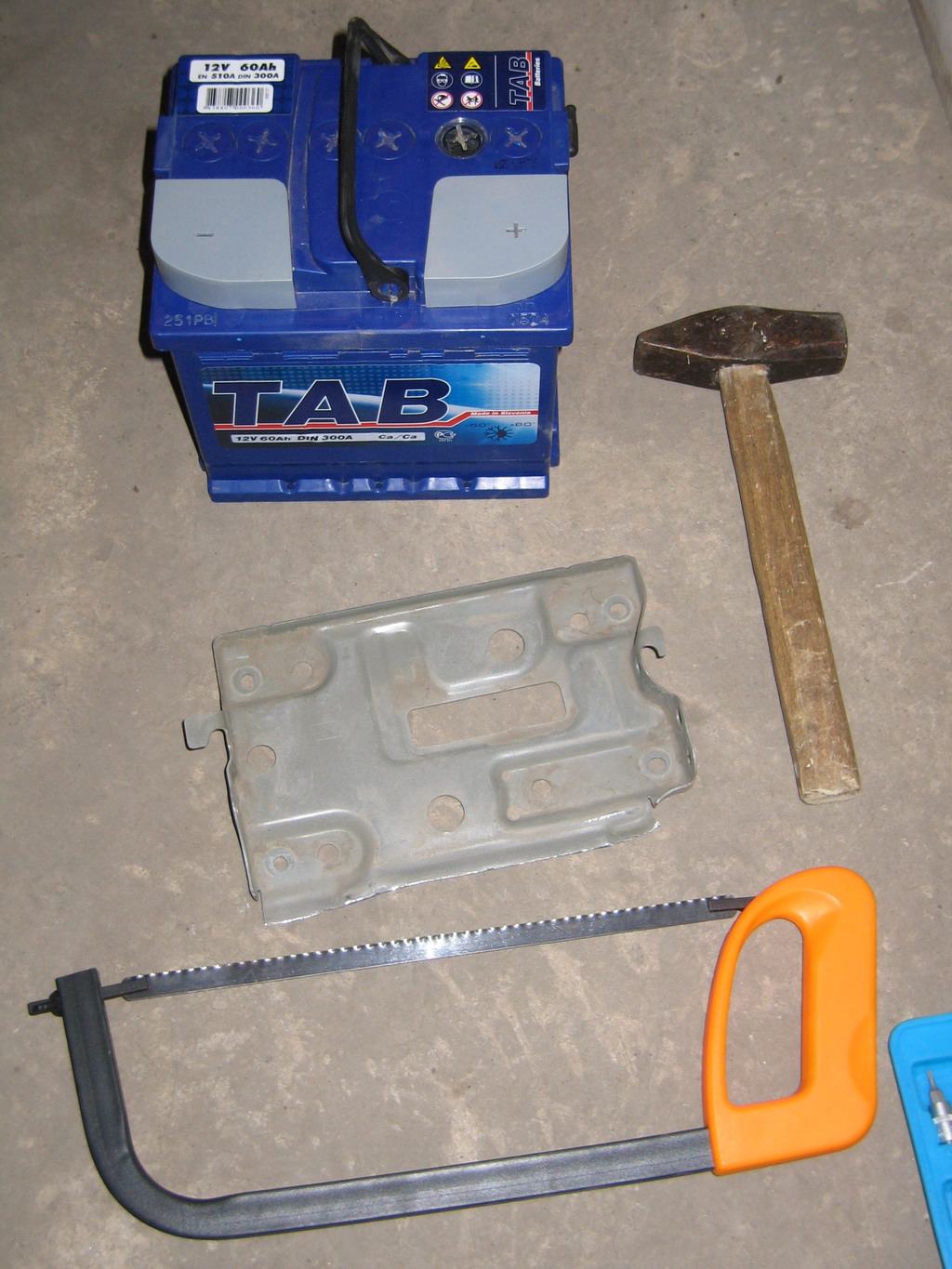

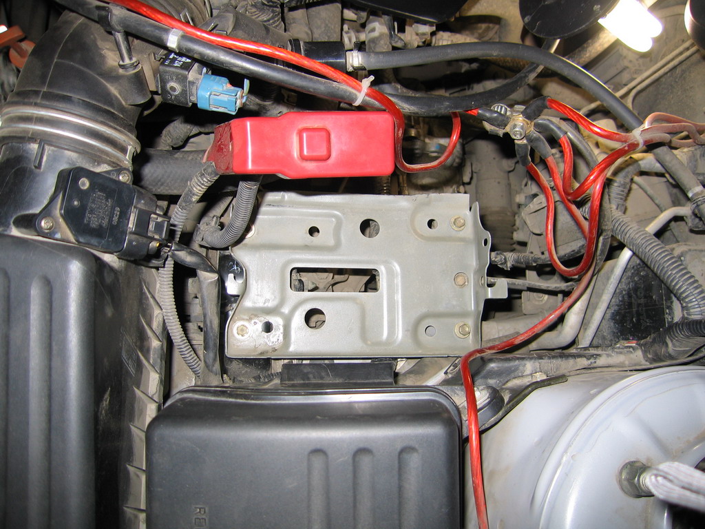

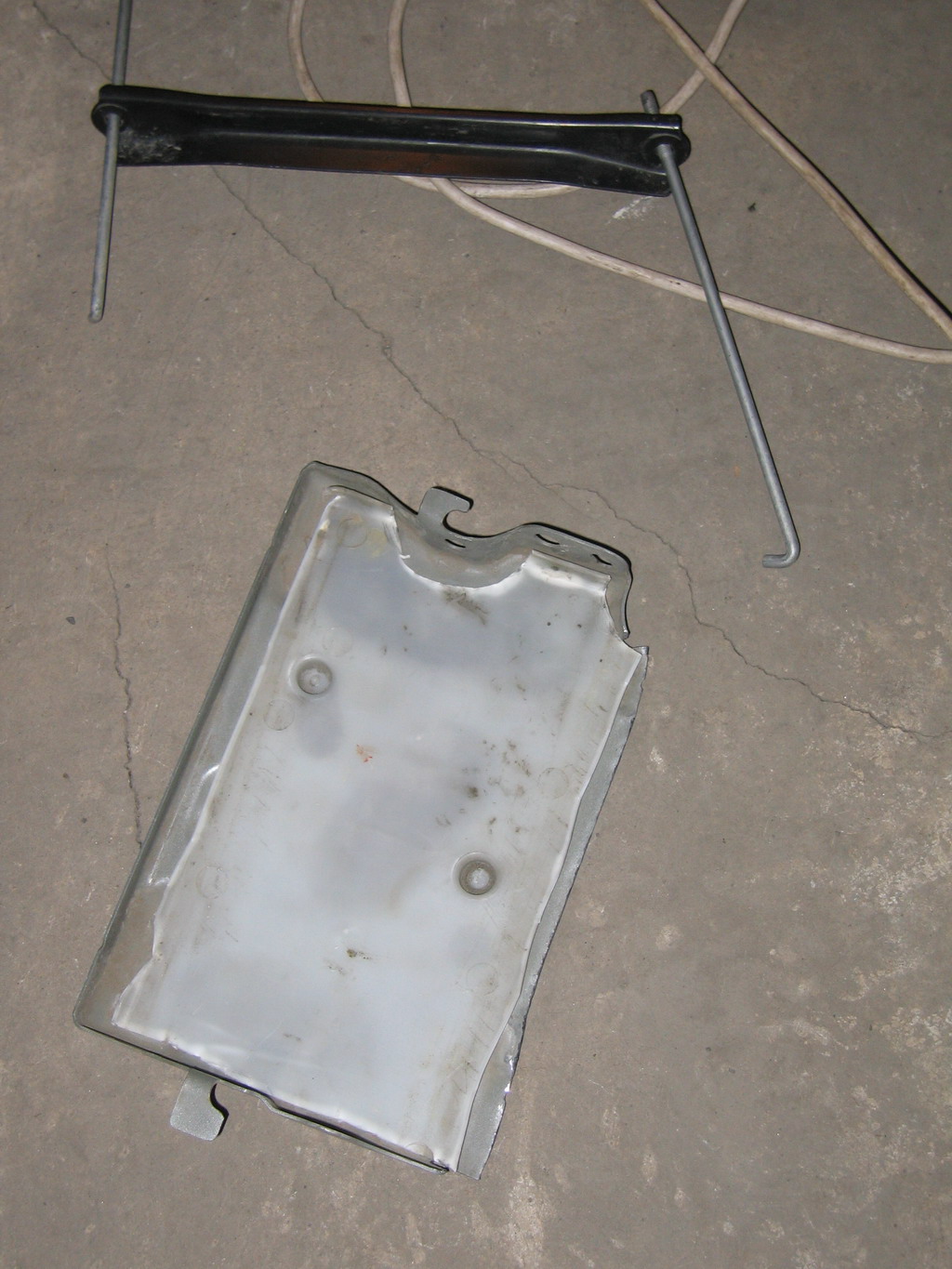

Снимаем аккумулятор. Видим поддон. Примеряем наш аккумулятор. Естественно не подходит. Откручиваем сам поддон и немного модернизируем - делаем два надпила и выпрямляем боковину.
Вот теперь все ОК. В гараже валялся старый пластиковый поддон от камри. Из него и сделал новый поддон для Висты.

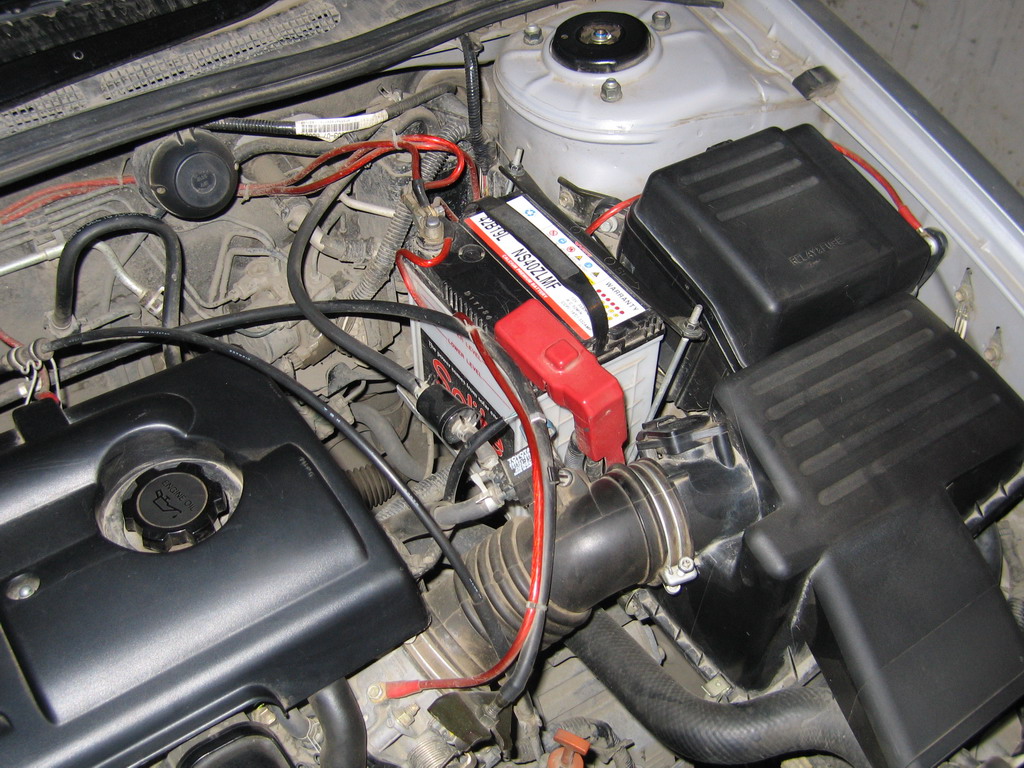

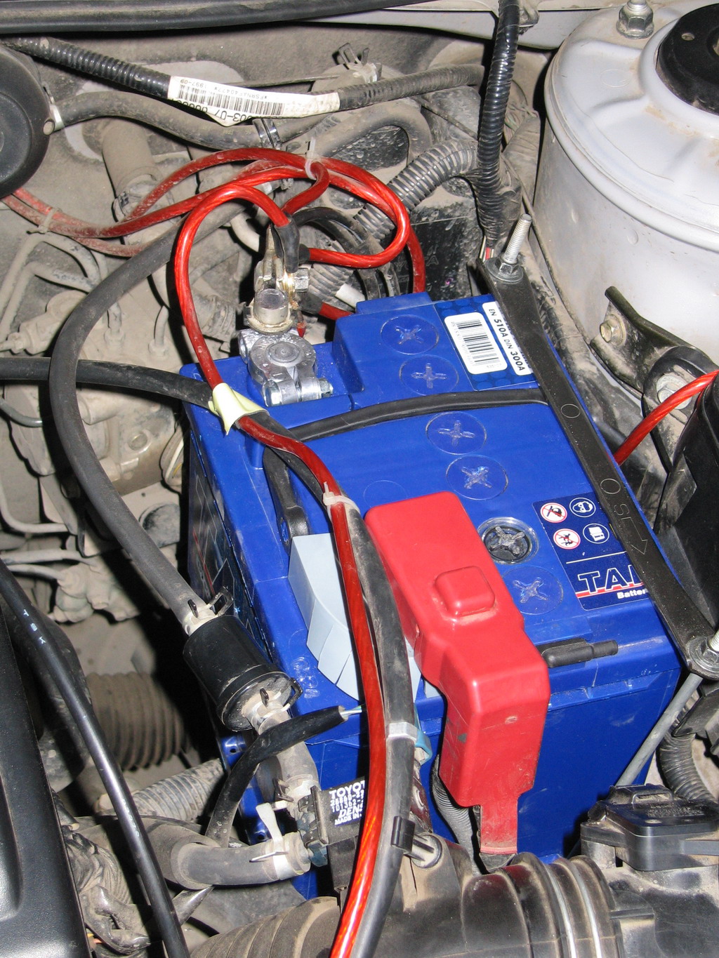

Прикручиваем назад поддон. Ставим аккумулятор.
Теперь необходимо прикрутить переходники с толстых клемм на тонкие.
Ну вот собственно и все. При выборе переходников выбирайте те у которых тонкая клемма повыше и сам переходник сделан из мягкого металла (олово или свинец) Для защиты плюсовой клеммы сделал защиту из заглушки.
