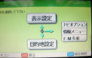

Внимание!!! Если у вас такое изображение, когда входите в меню,
тогда вы сразу можете настроить часы в ручную и переключать на ручной режим настройки часов Вам не нужно.
Если такое:
А вот если у вас вот такое меню, тогда требуется переключится на ручной режим настройки часов.
Как это сделать описано ниже.

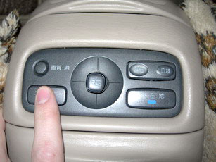

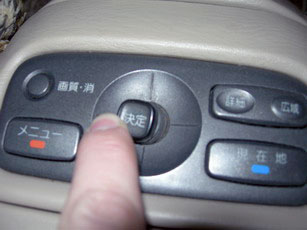

3. Жмем на красную кнопку, вот эту

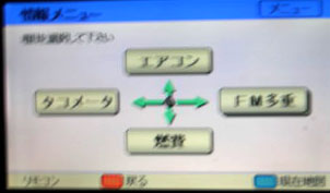

4. Должно появится вот такое меню
ВНИМАНИЕ, если такое меню, по каким либо причинам не появилось, значит либо функция настройки времени у вас включена, либо надо попробовать какими-нибудь путями включить это меню!!!

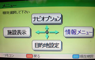

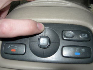

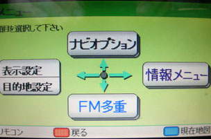

5. Жмем джойстиком вверх. Вот в это положение

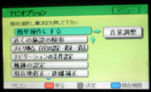

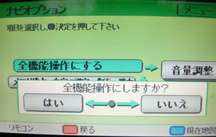

6. Появляется вот такое меню

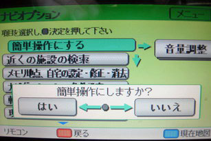

выбрать первую, т.е верхнюю строчку, и нажать на джойстик (именно нажать, вверх, вниз, влево, вправо двигать ничего не надо, просто нажать...)
7. Появляется такое меню
нужно нажать налево (<-), вот в это положение

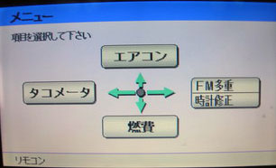

8. Вытаскиваем GPS диск, и жмем опять красную кнопку, должно появится вот такое меню
а дальше уже настраивайте время как описано вот здесь

3. Жмем направо и выходим вот в это меню:
4. Жмем вверх, и видим вот такое меню:
