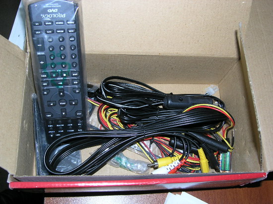

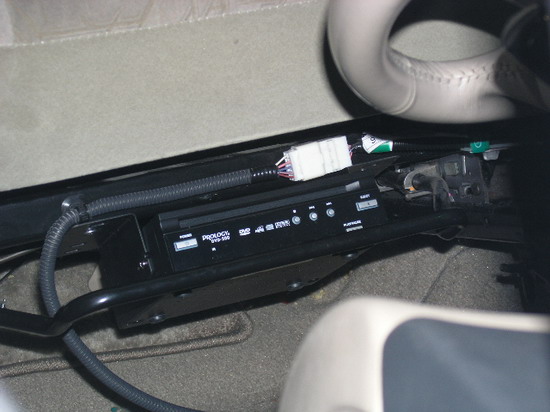

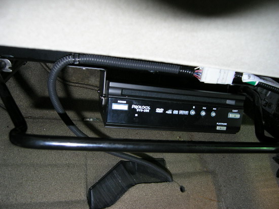

Обрадовала комплектация, в которую входил монтажный комплект и крепежи для установки проигрывателя, причем его можно установить как горизонтально, так и вертикально. После недолгих раздумий и прикидываний остановился на единственно удобном (для меня) варианте. Под водительское сиденье. Крепиться элементарно (см. фото).
Удобство оценил в тот же день, когда без всяких проблем, на ходу, поменял один диск на другой, не отрываясь при этом от дороги. Хотя, конечно, это лучше делать не в движении. Установку производить сам так и не решился. Отдал в установочный центр «АвтоМастер», где в теплом боксе, за 2 часа и за 400 рублей, мне все сделали так как нужно.

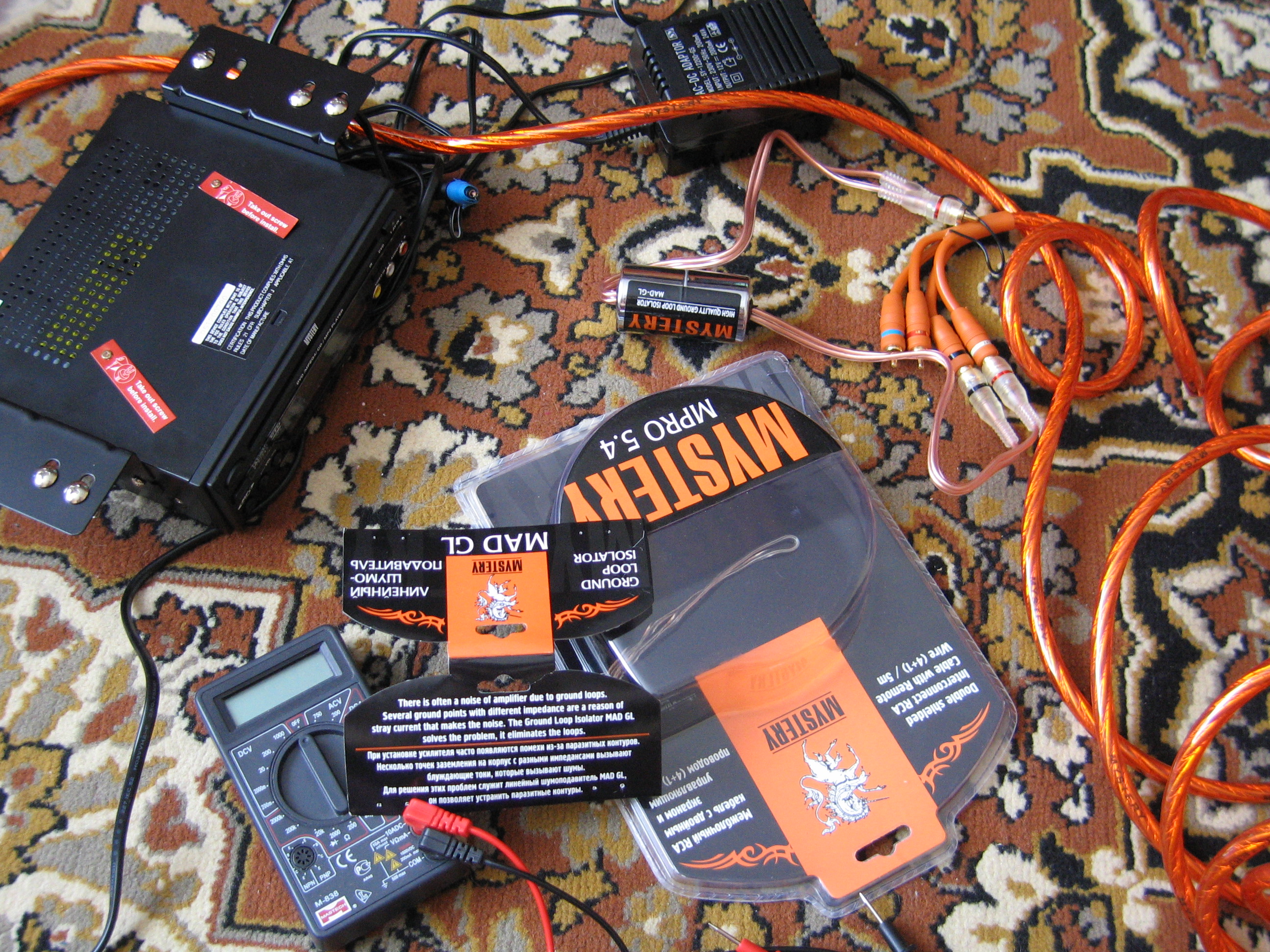

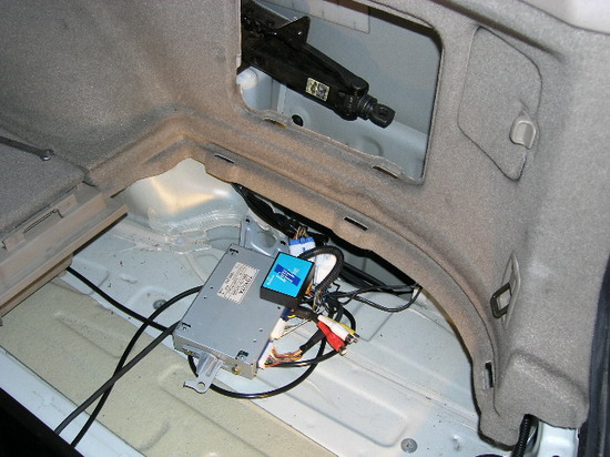

Теперь о проблемах которые возникли: при установке сразу предупредили о необходимости линейного фильтра, который устраняет паразитические шумы. Выглядит как большая круглая батарейка с двумя, выходящими из разных «полюсов», проводами с гнездом и штекером. Там же, в «АвтоМастере», купил фильтр «Mistery» за 500 руб. Затем, поскольку ТВ-тюнер в Ардео находиться в багажном отделении (там где домкрат), длины имеющихся проводов не хватило, пришлось докупить провода, потратив еще 200 руб. Все.

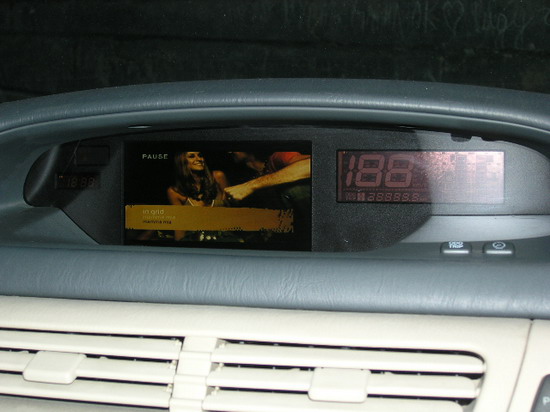

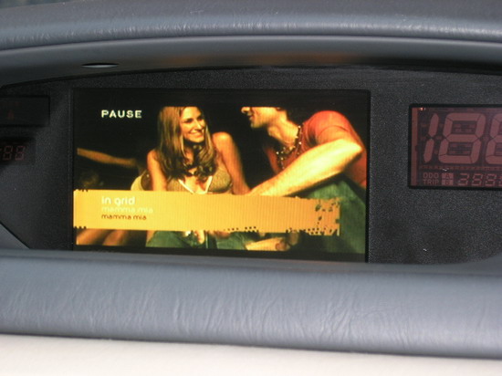

Первые два дня наслаждался в полной мере и ДВД, и МП3 дисками. Теперь, наигравшись в волю, пользуюсь только при длительных поездках, либо когда приходиться сидеть в ожидании в машине. Качество изображения очень приличное. Я ожидал, честно говоря, худшего. Очень большой диапазон имеющихся настроек позволяет добиться любого результата. Явным минусом оказалось то, что проигрыватель не «помнит» место на котором он остановился, после того как вытащишь ключ зажигания из замка. Ни на ДВД дисках, ни на МП3. Поэтому каждый раз, когда вновь включаешь проигрыватель, нужно переключаться на ту дорожку, на которой он был выключен (если, конечно, помнишь). Очень неудобно. Особенно при коротких поездках... МП3 диски Prology проигрывает в режиме «папки». Аналогично, если бы вы вставили этот диск в свой комп. Управление при этом идет с кнопок джойстика на пульте ДУ.

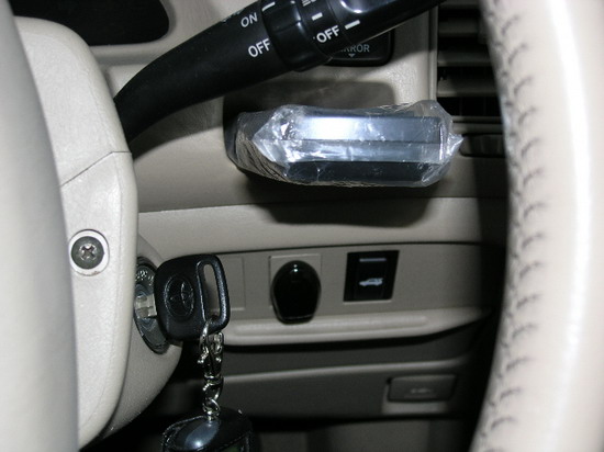

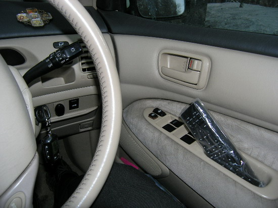

Стоит отдельно сказать о пульте ДУ. Как видно на фото, он размером с пульт обычного ДВД-проигрывателя, что можно отнести к очевидным преимуществам, поскольку кнопки большие, легко ощутимые пальцами и промахнуться труднее, нежели с маленьким пультом. Пульт, кстати, легко умещается в углублении под мобилу, справа от рулевой колонки и в углублении в двери под руку (см. фото). В комплекте есть дополнительный приемник ИК лучей с пульта ДУ, который можно воткнуть в любое удобное для себя место. Я решил установить его в свободное гнездо снизу справа от рулевой колонки, рядом с кнопкой открытия стекла двери багажника (см. фото).

Я так же установил DVD плеер. Правда, мне достался Mystery MDV404. Играет все подряд, в том числе и DivX файлы и все форматы дисков. Установил под пассажирское сиденье, а не водительское. Но это кому как нравится.

  • Для лучшего звучания лучше поставить фильтр питания, а не линейный фильтр (на фото в виде батарейки, цена в Красноярске 190 руб.). Как выяснилось, на плеере просто отсутсвует какой-либо фильтр питания - от сюда и фон. При установки линейного фильтра фон пропадает, но звук становится не такой "сочный", урезаный сверху и снизу. При установки фильтра питания фон пропал, качество звука не изменилос. Фильтр питания - это катушка с парой конденсаторов, ставится в разырв цепи питания.
  • Линейные провода, которые шли в комплекте с плеером, желают лучшего, да и длины их не хватало, так что, купил нормальные с двойным экраном (430 руб.)
  • Установка самого плеера не составляет ничего сложного, крепеж подошел под отверстия, так что ничего даже сверлить/крутить не пришлось.
  • Прокладка кабеля - это отдельная история и занимает значительно время. Кабели от тюнера прошли по правому кабельканалу (под порогами в салоне, еще пришлось немного вскрыть правую панель в багажнике, полностью не снимал. Как это сделать есть в материале про замену задних стоек). Питание и ИК датчик по левому кабельканалу и далее под панелью. Питание брать нужно от прикуривателя, а не от магнитофона! (В противном случае горит предохранитель на 15А из-за конденсатора в фильтре питания (на 1000мкф)) Для прокладки кабелей под сиденьями пришлось снимать оба передних сиденья.
  • ИК датчик разместил слева от руля у отверстия под датчик температуры салона.
