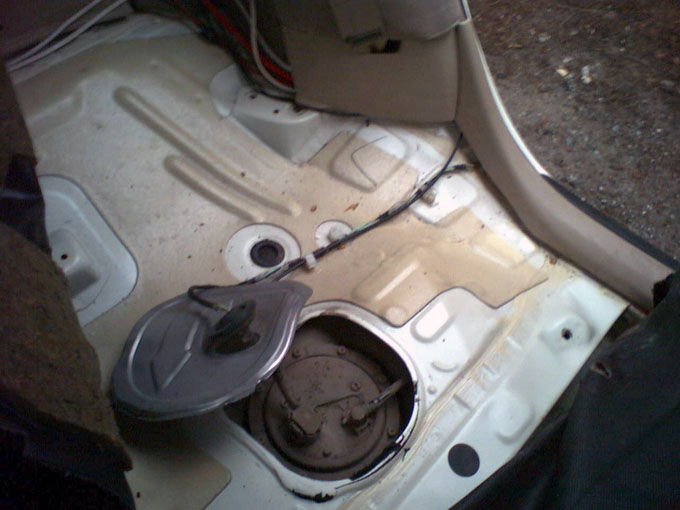

1. Снимается заднее левое сиденье(открутить 4 болта на 12). Делается это легко- два задних , просто сдвинув вперёд сиденье, два передних- надо снять пластиковые накладки. Потом сдвигаем обшивку пола и "отрываем"(образно выражаясь) металлический лючок на герметике. 2. Увидим вот что.

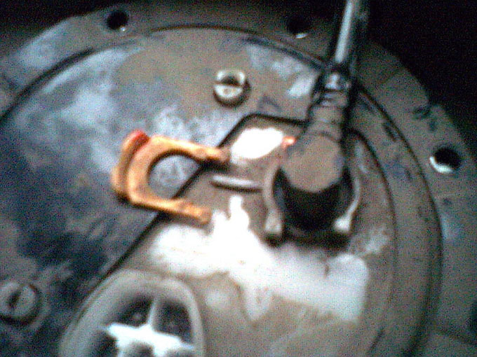

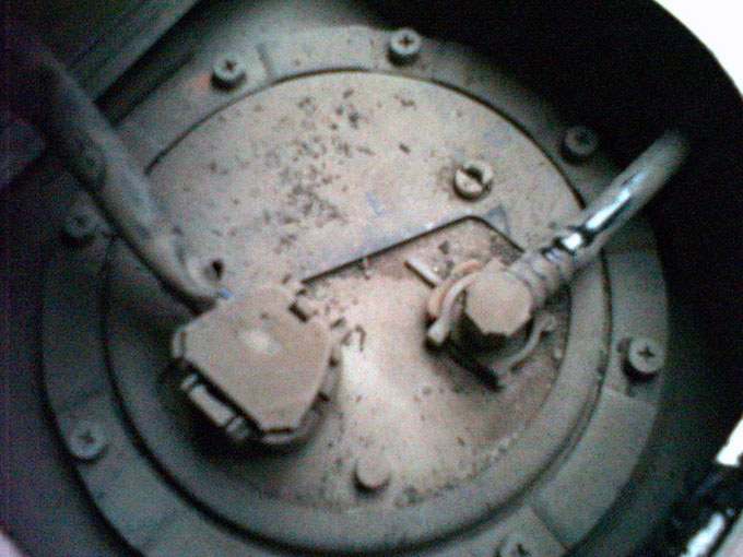

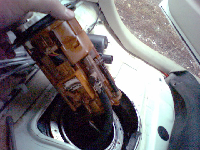

3. Снимаем электрический разъём и патрубок(предварительно надо снять стопорную пластиковую скобу- с ней аккуратно). 4. Потом выкрутить 8 ботиков... Аккуратно(чтобы не повредить настройку поплавка, не погнуть тягу) выводим его из бензобака.

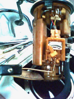

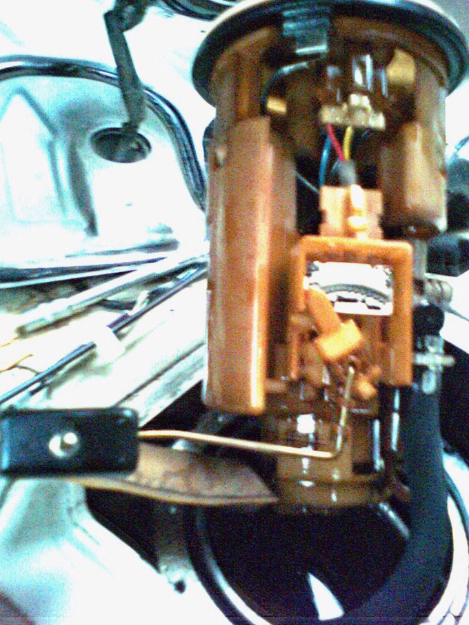

5. И, видим полностью то, что нам нужно в сборе со всеми потрохами.
Отцепляем патрубок из бензобака и спокойно работаем со снятым агрегатом :)) Когда снимите- сразу увидите ГДЕ спрятан топливный фильтр и ЧТО нужно отцепить, чтобы до него добраться. Сразу скажу, отцепить придётся почти всё :)) НО, сделать это достаточно просто, ибо там всё на пластиковых защёлках. Туговато вытаскиваются разве что агрегатики из самого фильтра(там резиновые уплотнения). Тяните- не бойтесь. Но, аккуратно.... Осторожно, только с датчиком топлива- уж очень мудрёно он смотрится. А так, в целом, достаточно несложные все операции и работы. Единственный минус- я чуток бензином руки залил. :)) На всё-про-всё у меня ушло около часа времени.
