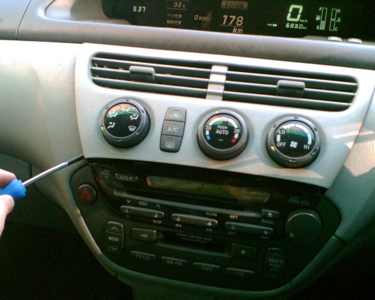

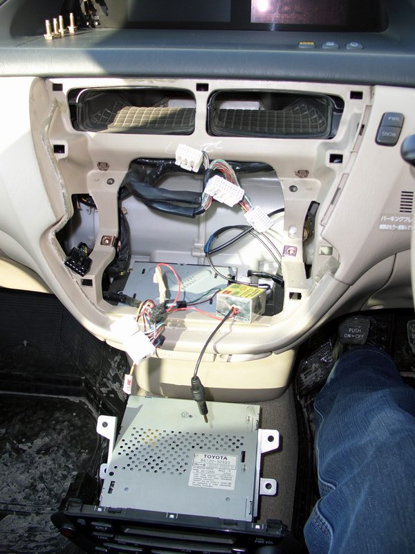

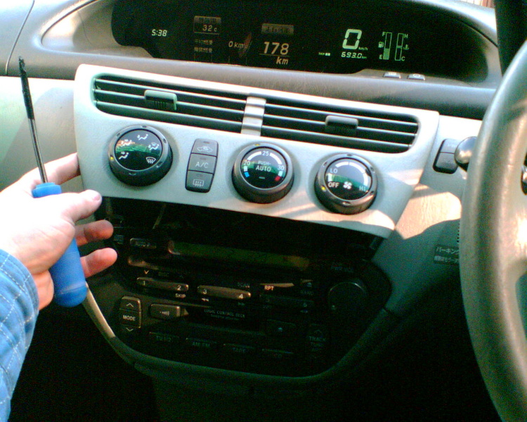

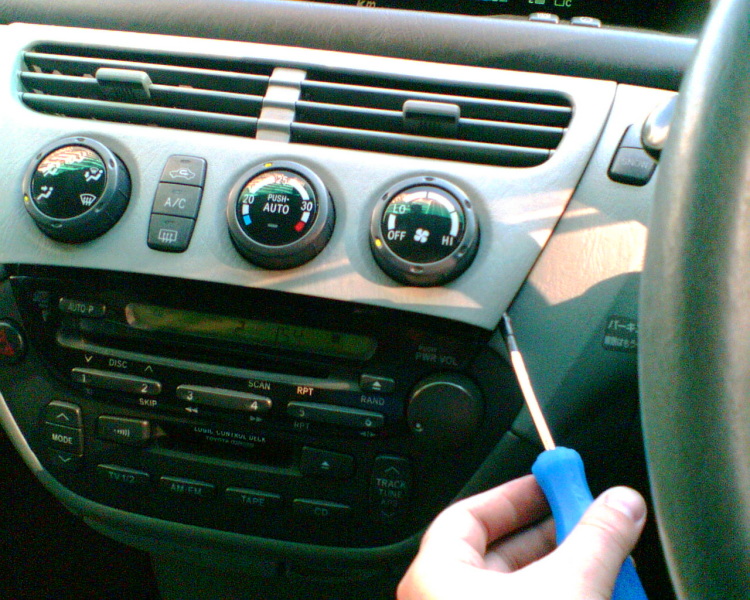

  1. Берем отверточку и обматываем ее чуть-чуть изолентой, чтобы не поцарапать чего, и аккуратненько поддеваем снизу панель, где находятся переключатели климат-контроля.

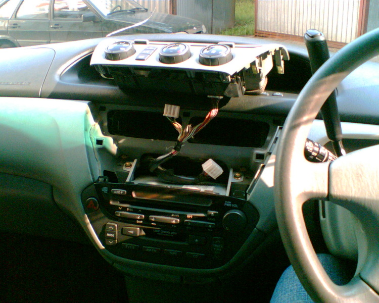

  2. Далее, как поддели, тянем чуть на себя и снимаем саму панель, вверху тоже есть небольшие клипсы. Я отсоединил два белых разъема чтобы не мешало положить панель наверх.

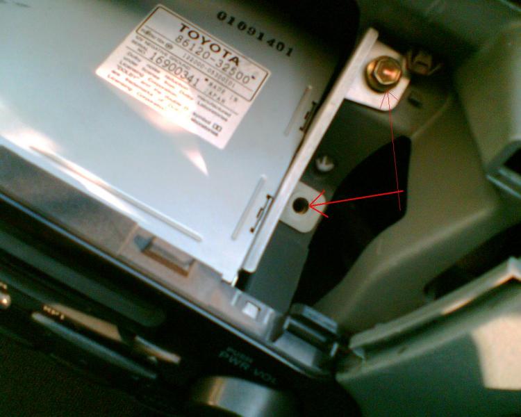

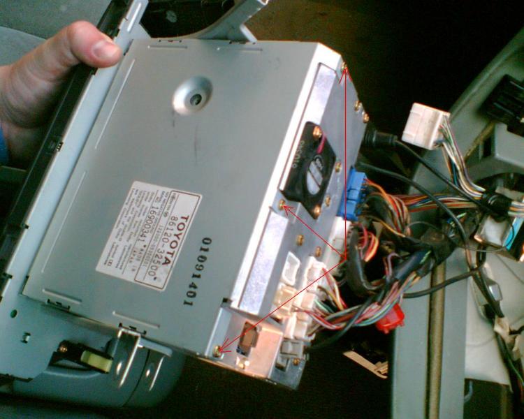

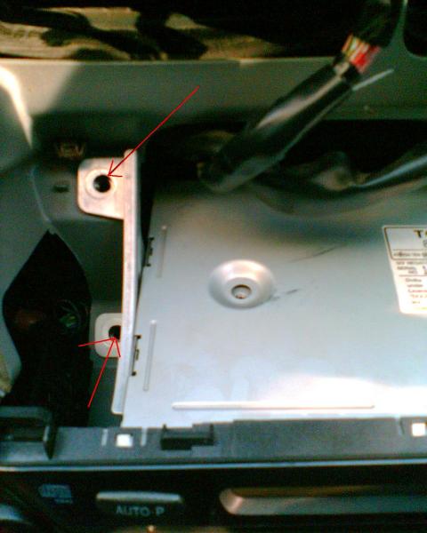

  3. Затем отворачиваем четыре болта.

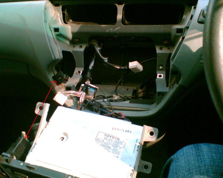

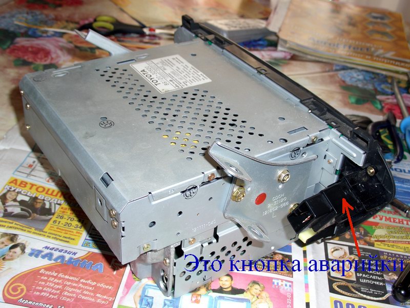

  4. Тянем саму магнитолу на себя и чуть вниз,... нежненько так тянем, чуть раскачивая. При этом лучше разъединить черный разъем.

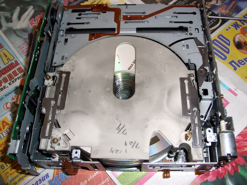

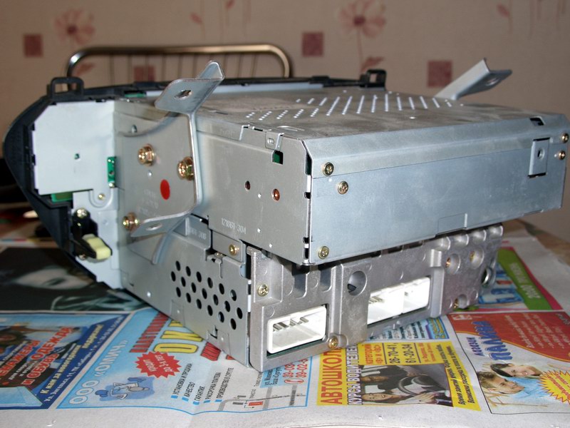

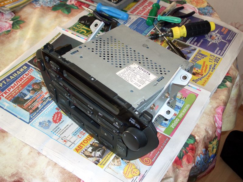

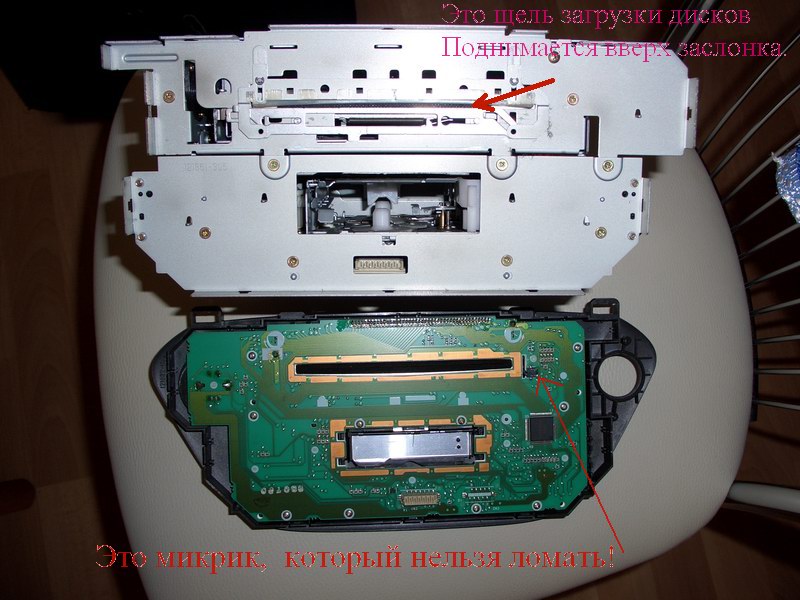

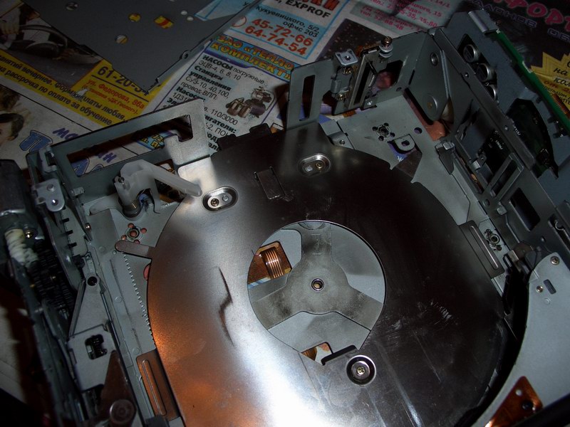

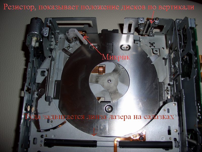

  5. Отворачиваем три маленьких болтика, показанных на фото 8, и получаем доступ к линзе.Чистим ее (я чистил сухой микрофиброй - тряпочка такая для уборки помещений)
И, о чудо! Играет все без проблем. Вся процедура заняла 15 минут, чистил вообще буквально 10 секунд.

P.S.S.: Если захотите проверить то, насколько вы хорошо почистили, еще не собрав голову, имейте ввиду что при запихивании диска необходимо сверху нажимать на плавующую часть магнитолы (не знаю как объяснить... она на пружинках короче. При нажатии на нее пальцем, сами почуствуете), то же самое, когда вынимать диск, а то так он не пойдет.

От себя добавлю, что вместо отверточки я пользовался тонким перочинным ножом. Тоже получилось аккуратно снять крышку климат контроля. Чтобы не поцарапать панельку климат контроль желательно совсем отсоединить и положить пока на сиденье. И ВНИМАНИЕ! протирать головку спиртом НЕЛЬЗЯ, так как от этого она помутнеет. Респект автору за присланный материал.

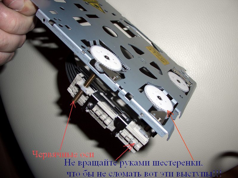

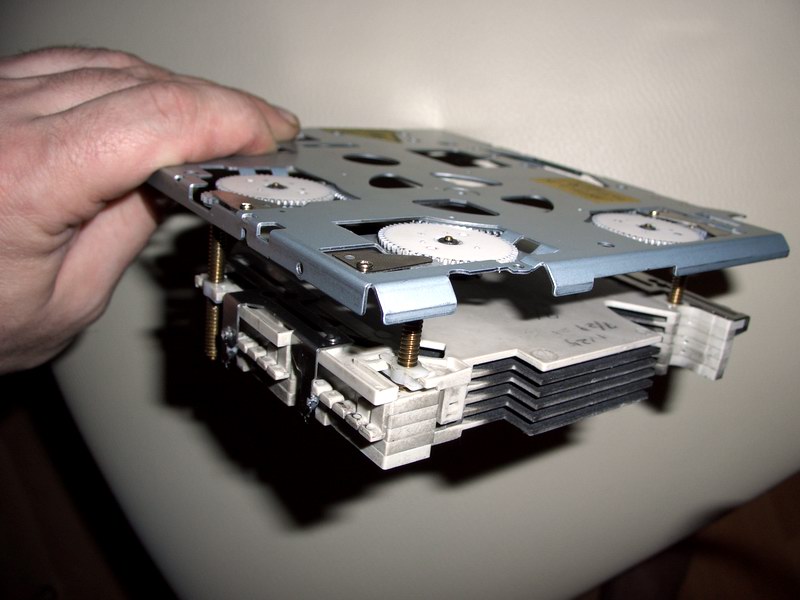

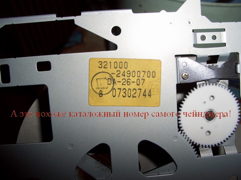

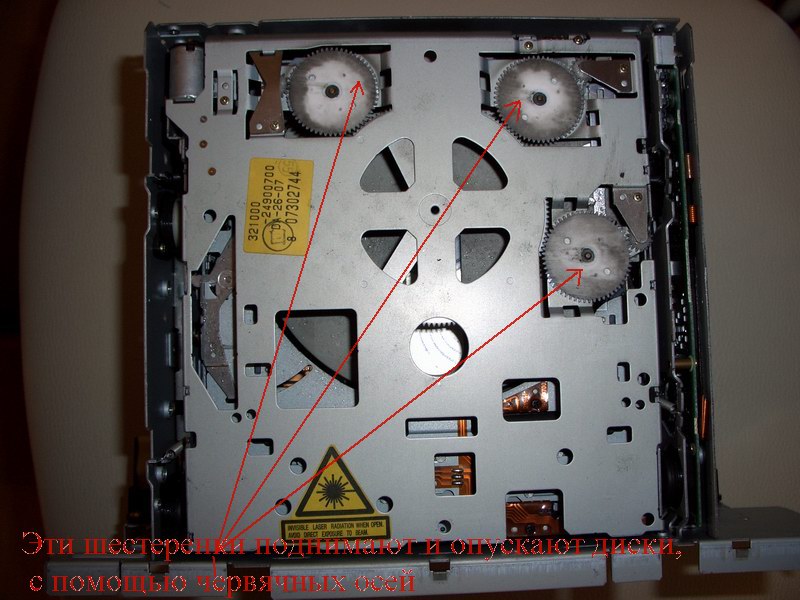

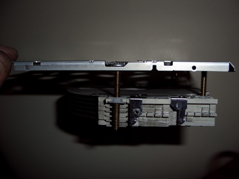

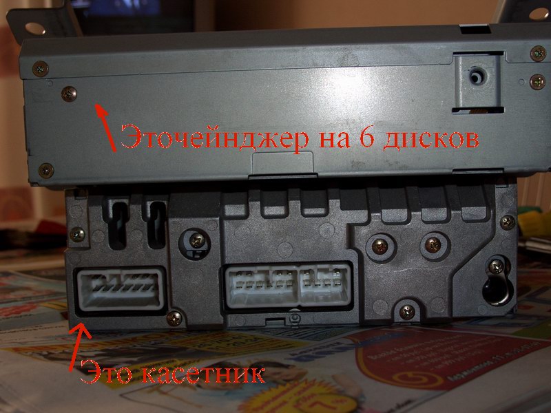

Небольшое дополнение от vromi по устройству ченджера и преслоутого микрика.
