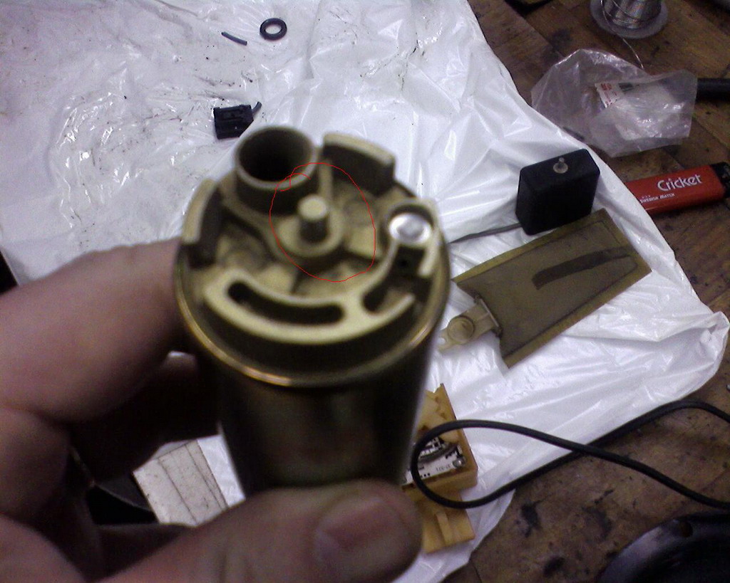

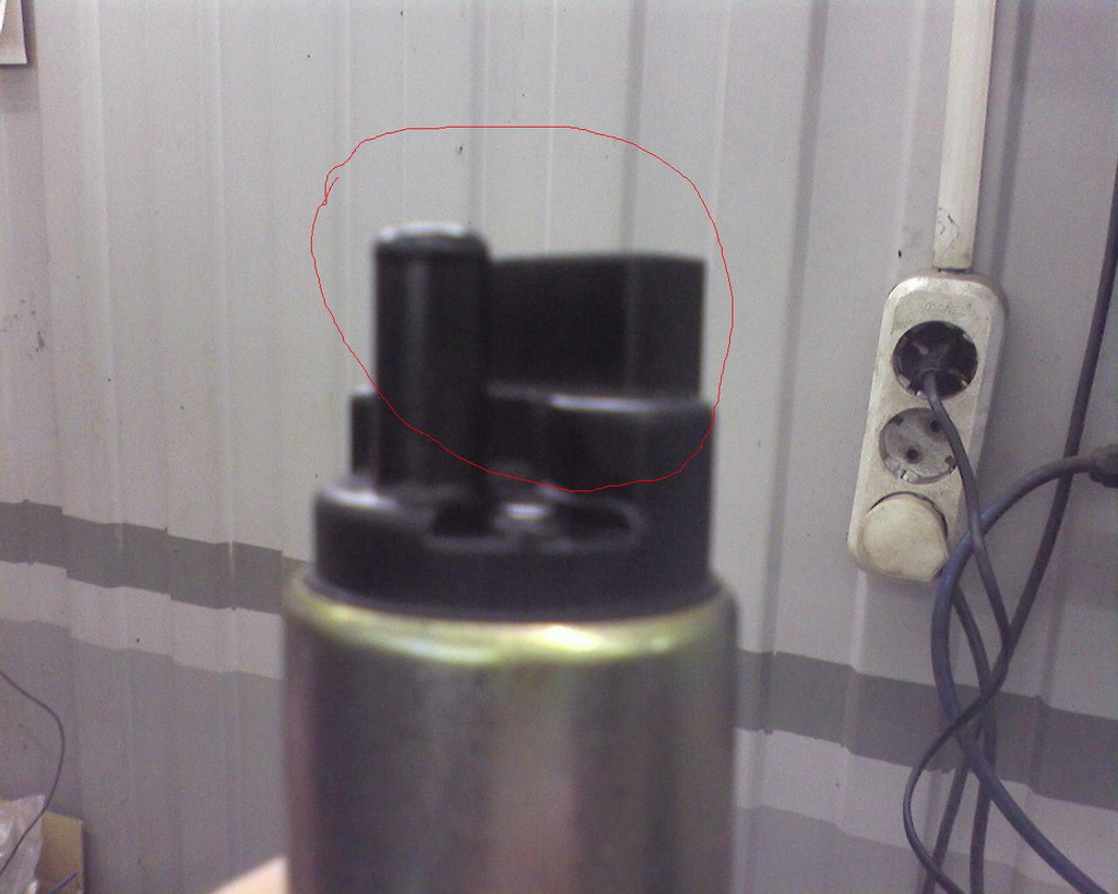

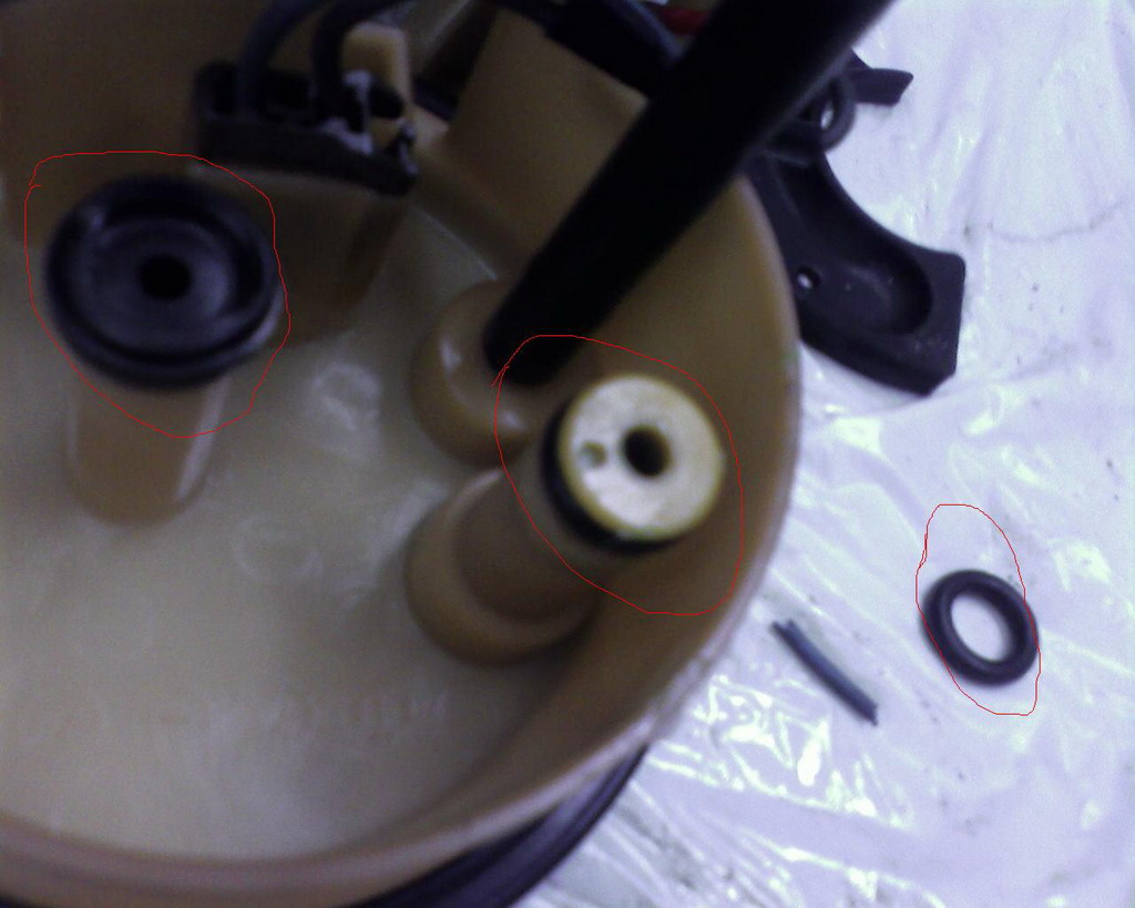

Итак, идем в магазин и покупаем топливный насос для ВАЗ-2108 цена вопроса 1500-1700 рублей, можно и какой другой, но учитываем чтобы длина и диаметр насоса были одинаковыми, а так же места показаные на фотографиях

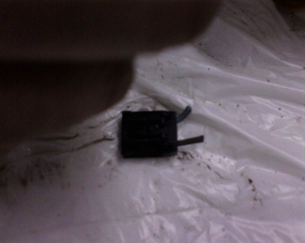

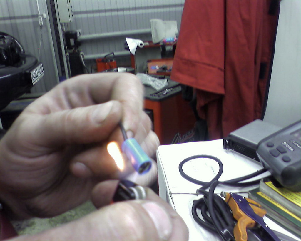

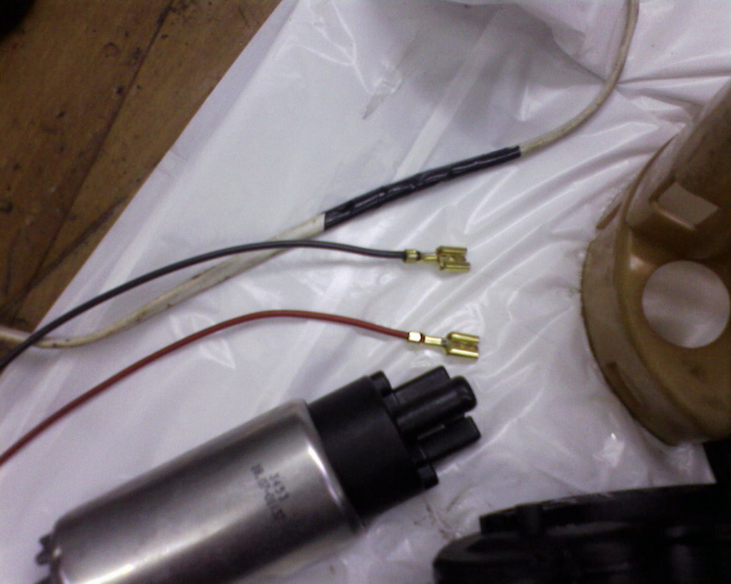

заготавливаем два проводка с разъемами мама, изолируем разъемы кусочками специальной обмотки, отрезаем фишку контакта. Фишку отрезаем по самому краю, так как нужно осттавить максимально длинный провод.

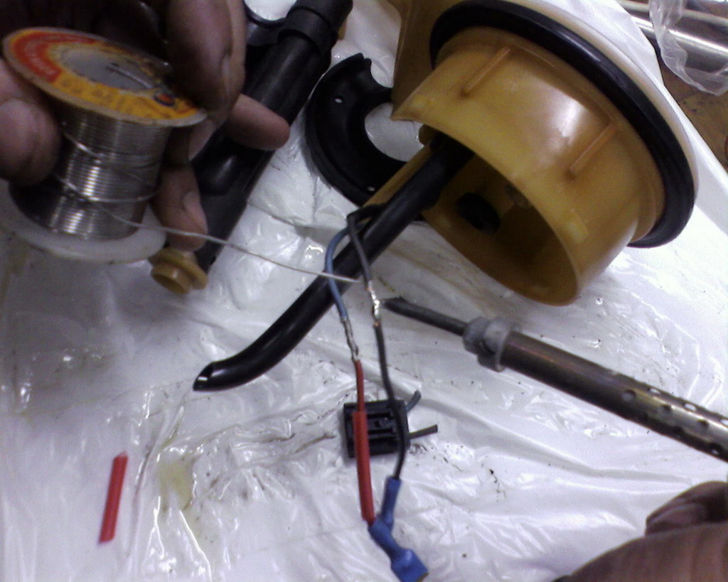

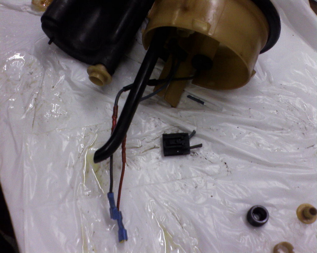

Соеденяем провода, предварительно надев на них изоляционную трубку. проходимся по месту скрутки пайкой. обжигаем зажигалкой изоляционную трубку, должно получится следующее.

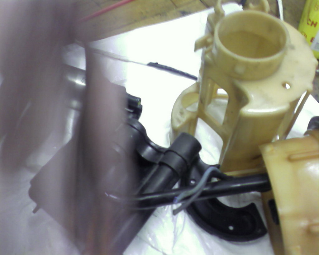

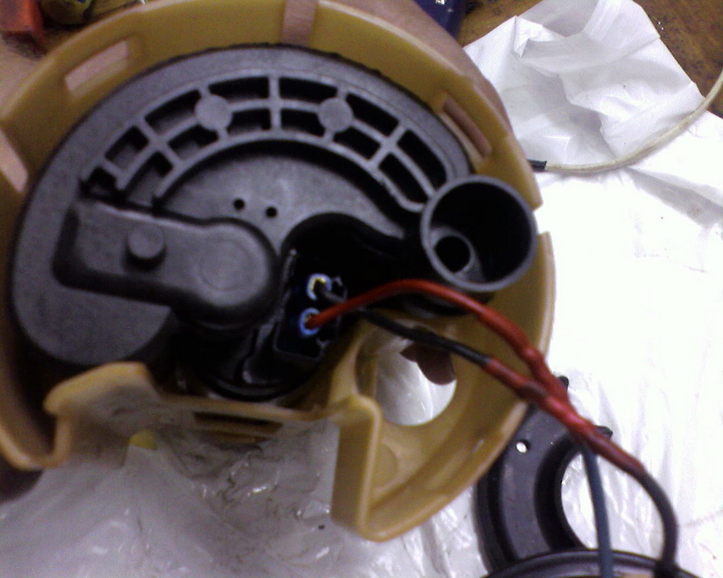

Собираем обратно бензонасос, черная штуковина слева от корпуса и есть фильтр тонкой очистки.
собирая не забудьте смазать по возможности техническим вазелином прокладки (левое фото). вставляем полученные контакты на место разъема, получаем (правое фото)собираем корпус фильтра как уже описывалось но сайте и едем по своим делам. Удачи
